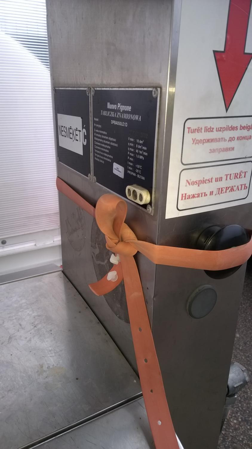

    В принципе и нет тех "мастеров":green: которые вещали. Но всё же. Газ выходя из форсунки расширяется, как следствие температура падает. Не замерзнет форсунка? Достаточна температура во впускном коллекторе, особенно на холодном двигателе?
    П.С. После заправки попробывал медленно отсоединить пистолет. Покрылся снегом. Несколько минут ждал пока оттает, чтобы снять.:green:
  17. Andrey45
    12,587
    1,597
    Ноу хау.
  18. nightracer
    nightracer Свой человек
    13 окт 2008
    3,479
    250
    Программист-механик
    Salaspils
    Первый раз такое увидел? :)
  19. Andrey45
    12,587
    1,597
    Только купил.:green:
  20. nightracer
    13 окт 2008
    3,479
    250
    Программист-механик
    Salaspils
    Техника безопастности при выше всего :hihi:
