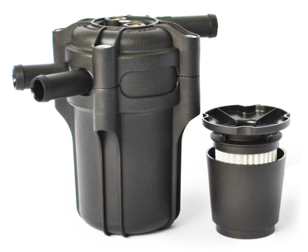

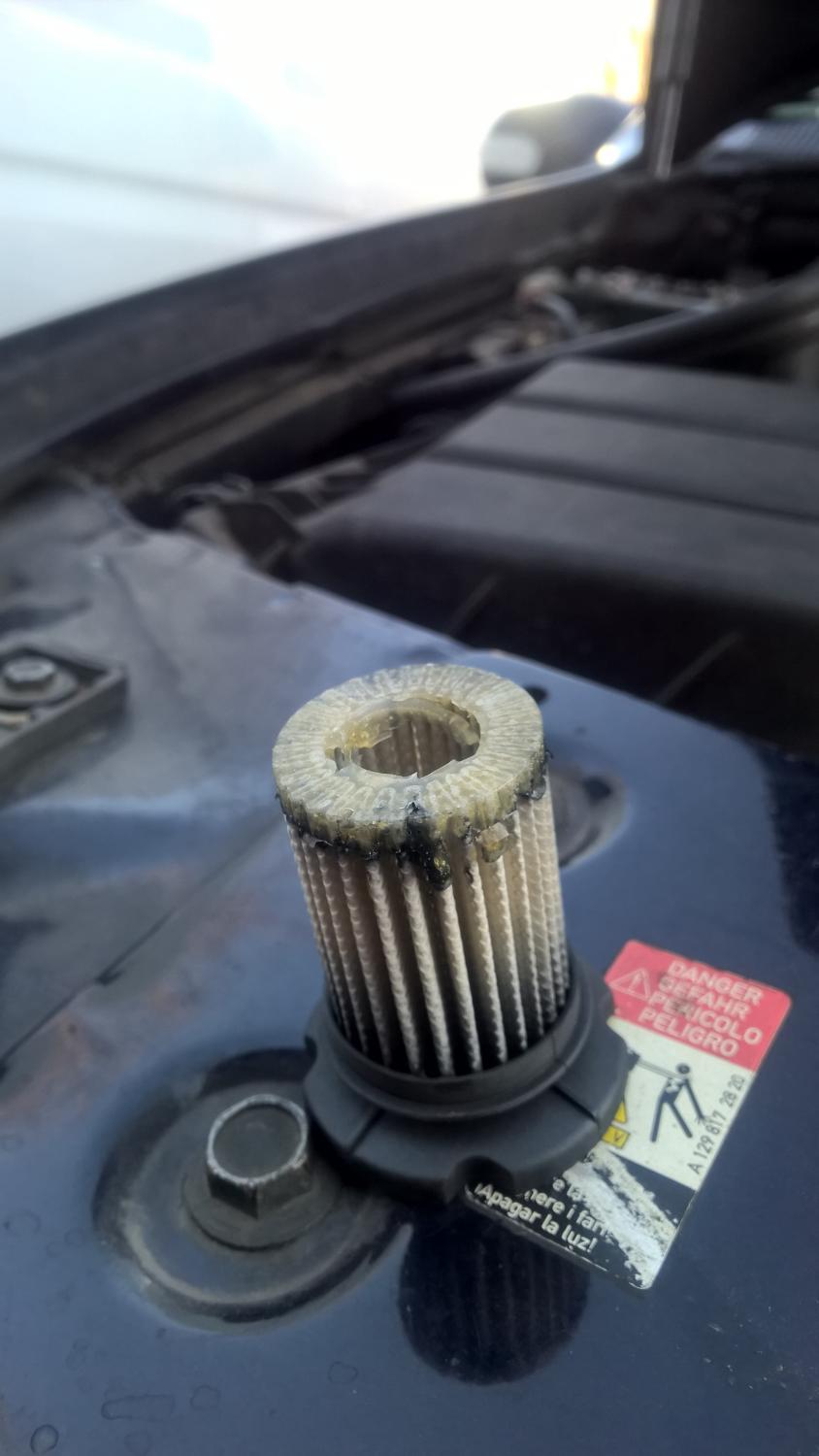

    Поставил фильтр Ultra360. После замены картриджа движок начал неровно работать. Потом и вовсе начали цилиндры отключатся. На входе в форсунки силикон! Забил трубки. Разобрались: картридж в фильтре развалился и силикон, которым был склеен улетел по трубкам. Производитель признал брак и предложил поменять картриджи. Добрые. Не мешало бы все форсунки поменять.

    В новом комплекте идёт резиновое кольцо на картридже сверху. При смене обычно уходит со старым картриджом. Подобрал похожее, хотя говорили что и так плотно сидит. В нём собралось некоторое количество чёрной пыли.
