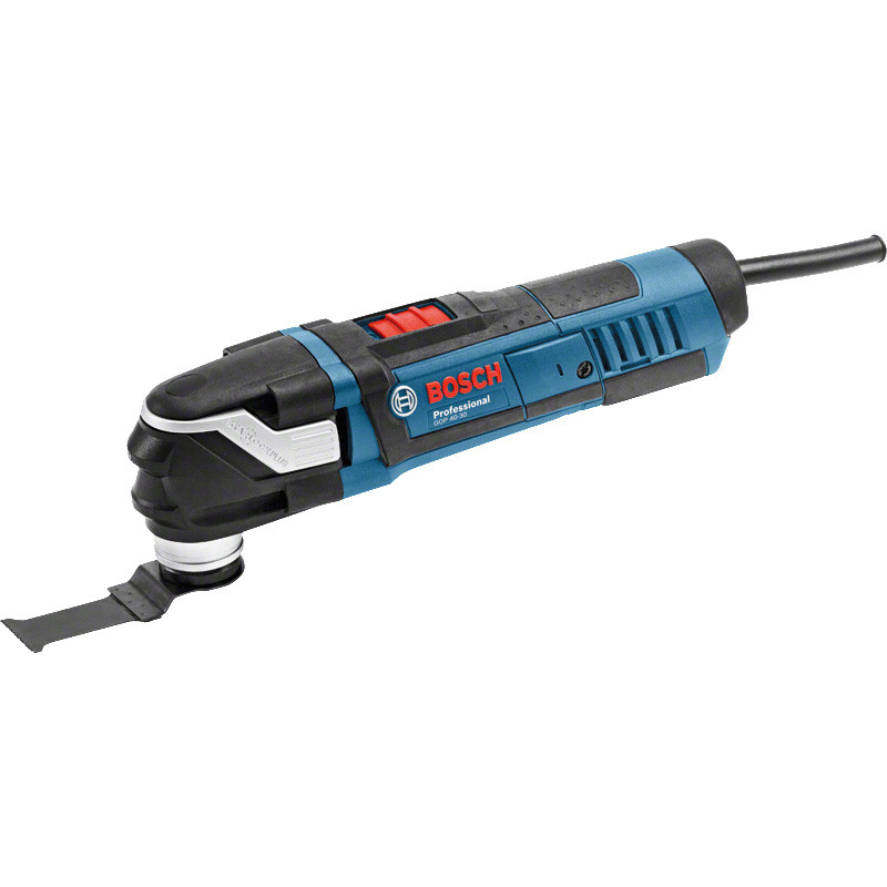

    Электролобзик есть. Нужно еще где-то достать multi instruments, так как в стык столешницы попала вода и она немного вздулась - надо как-то будет подпилить сбоку изнутри, чтобы столешку выпрямить. А раковину я купил квадратную, чтобы прикрыть места, которые вздулись))

    185
    Могу дать мультитул под такое дело, если решишь сам делать.

    2,474
    А что за мультитул такой нужен для установки раковины?:so:

    185

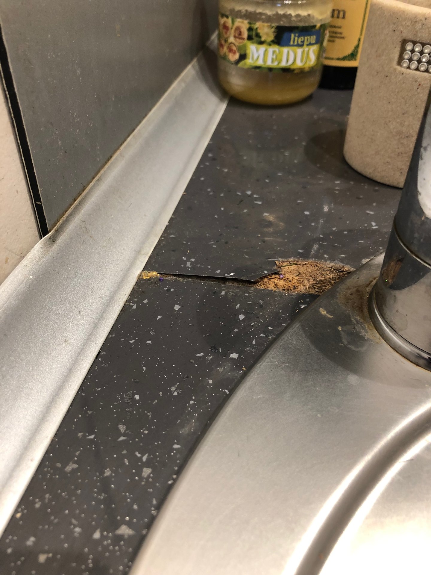

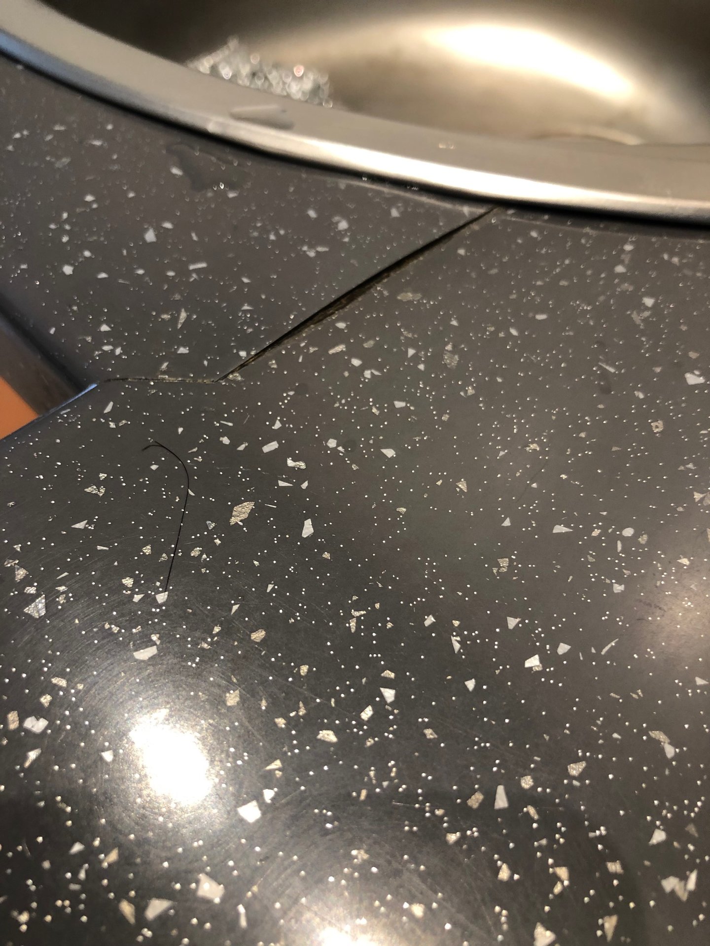

    52
    Там вот такая беда...
  15. Incore
    3,412
    и как тебе там мультитул поможет? там столешку менять надо.
    ну и в целом, с таким расположением шва и раковины, там пластик надо было ставить, а не мдф.

    12,598
    Путь правильный, но долгий. Уже сделано. При установке новой раковины стоит пройти открытую часть ДСП, без ламината, санитарным герметиком, а по стыку столешницы чёрным герметиком чтобы влага не попадала.

    3,412
    Там кусок ламината выломан. Причем даже если закрывать новой раковиной то место, чтоб что-то подрезать столешку надо снимать.
    Герметик тоже так себе решение в долгосрочной перспективе.

    37
    "стоит пройти открытую часть ДСП, без ламината, санитарным герметиком"
    +1 "Герметик тоже так себе решение в долгосрочной перспективе"
    Правильно это хорошо ( 2 раза ) промазать "открытую часть ДСП" PVA D3, обязательно D3 !
