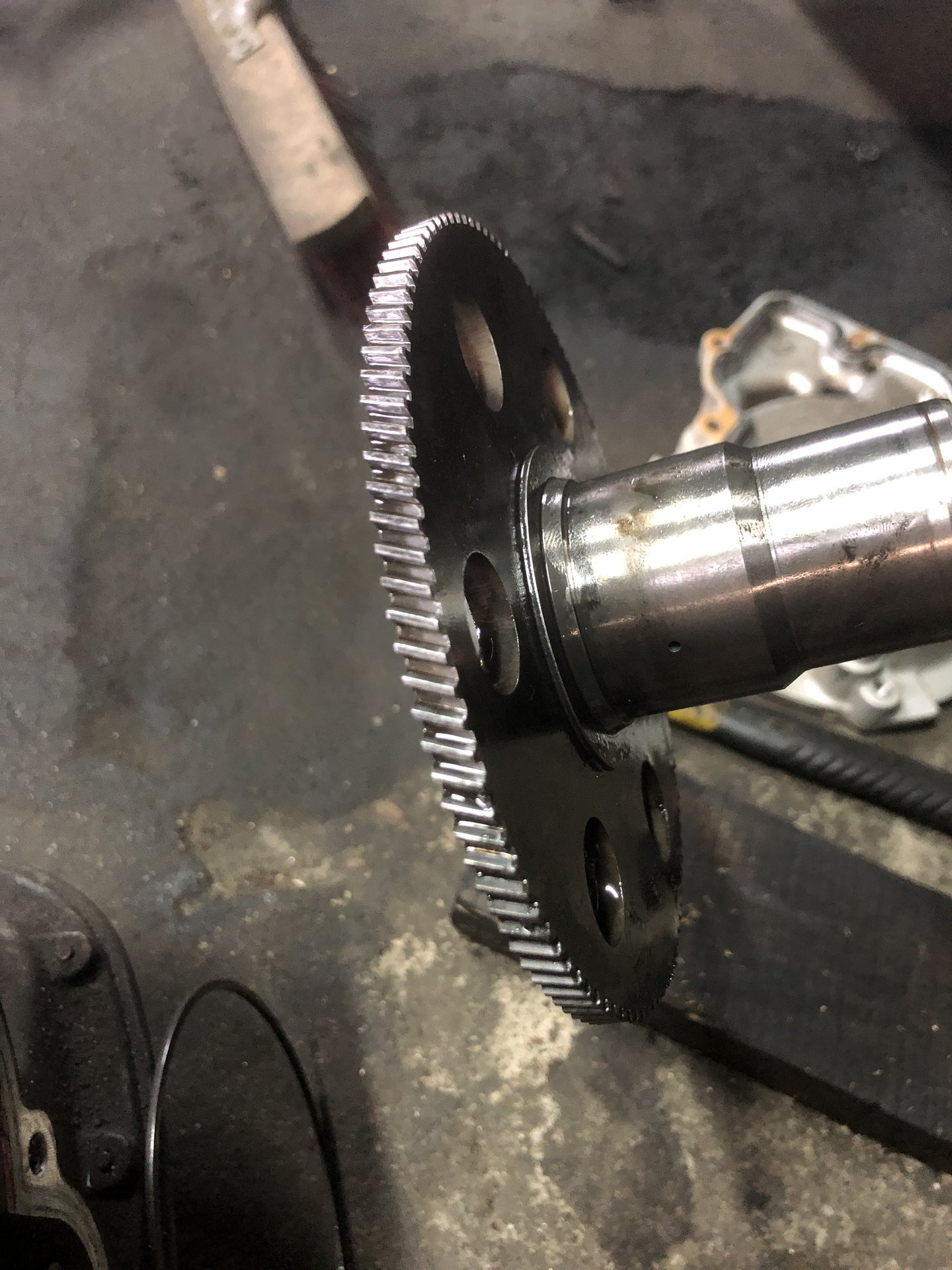

    Поделитесь советом. Имеется x5 e53 2003 год 3.0дизель. С какого года с e39 встаёт на х5 коробка ( с переделкой задней части,перестановкой вала и колокола)?

    По уму у х5своя акпп, по колхозу подходит срестайла е39/46

    Это понятно что у х5 своя. Это и хотелось узнать что с рестайла, получается с 2001 по 2003?

    Привезли коробку, видимо перепутали, дорест с рестом. Не залез это вал с моей иксовской коробки по шлицам.

    Коробки только с 2003 года подходят
