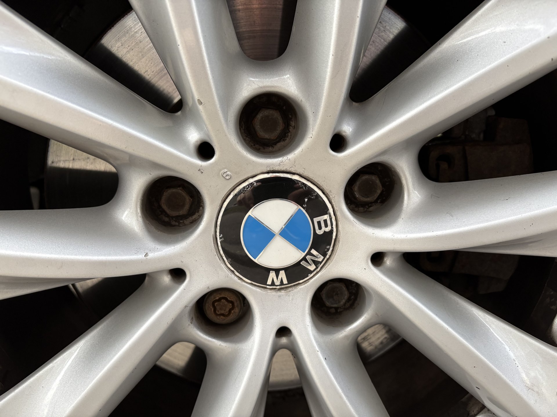

    Но тут возможно проблема в том, что цветочек остался в болте.

    4,560
    860
    Попробовать подобрать головку, которую молотком можно набить на испорченный болт.

    Сосед одевает головку и приваривает электродом. Диск не повреждается. Сергей 26804950
    Эти секретки нельзя пистолетом откручивать. Срезает. Их вообще лучше выкинуть. Пробовал сверлить. Сверло не берёт.

    Так наоборот значит, хорошая секретка.
    Колеса воруют с помощью пистолета...

    спасибо всем кто отозвался
    цветочек удалось высунуть
    поеду к весс , если у них не будет вариантов что бы просто открутить - то придется заказывать под вин эту секретку

    Я ездил в инчейп, менеджер сходил за чемоданчиком и открутил мне. Бесплатно.

    Был случай. Посеял секретку. Подъехал в весс . Вышел человек с набором наверное всех имеющихся секреток от БМВ и подобрал за минуту. Но стоило не дёшево.

    БМауто 22 евро стоило, хотя сказали что от 30 до 50
    По вину их не заказать , только на алике подбирать цевточки самому

    открутить
