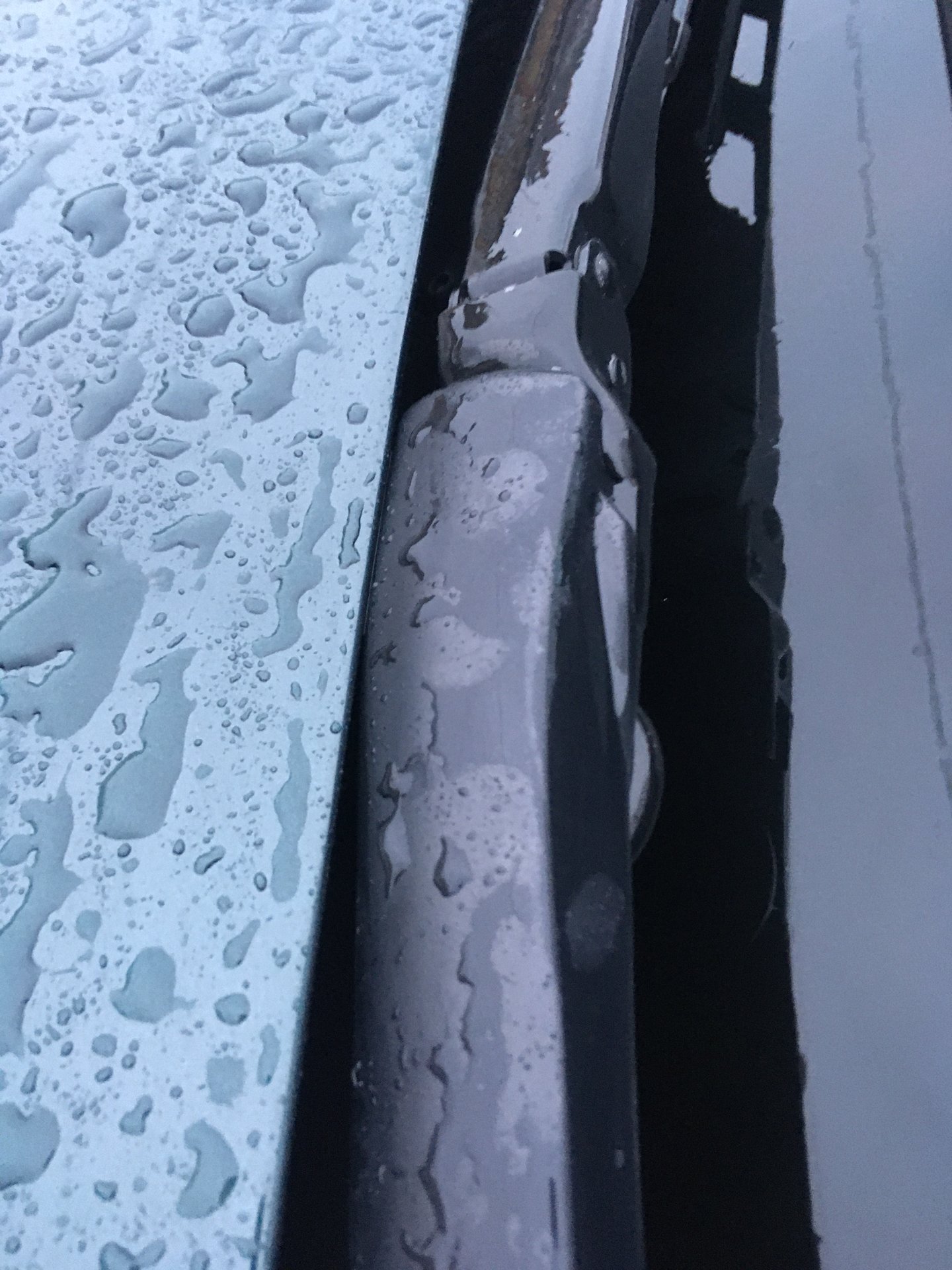

    Е60
    Пассажирский дворник начал бить по капоту довольно жестко при каждом взмахе, завтра ехать по трассе и не хотелось бы прикола с вообще неработающими дворниками...
    Кто-то может сегодня (01.03.2020) помочь и починить это?
  8. gutta
    gutta Well-Known Member
    24 апр 2010
    1,849
    378
    Меняеться вся трапеция, либо точиться втулка, в любом случае не 5 мин работы. Открути дворник и переставь чуть повыше, поидее недолжен капот бить. Только запомни крайне верхнее положение, чтоб стойку нецарапал
  9. nikitaec777
    3,651
    749
    Трапеция получается это вот эта деталь?
