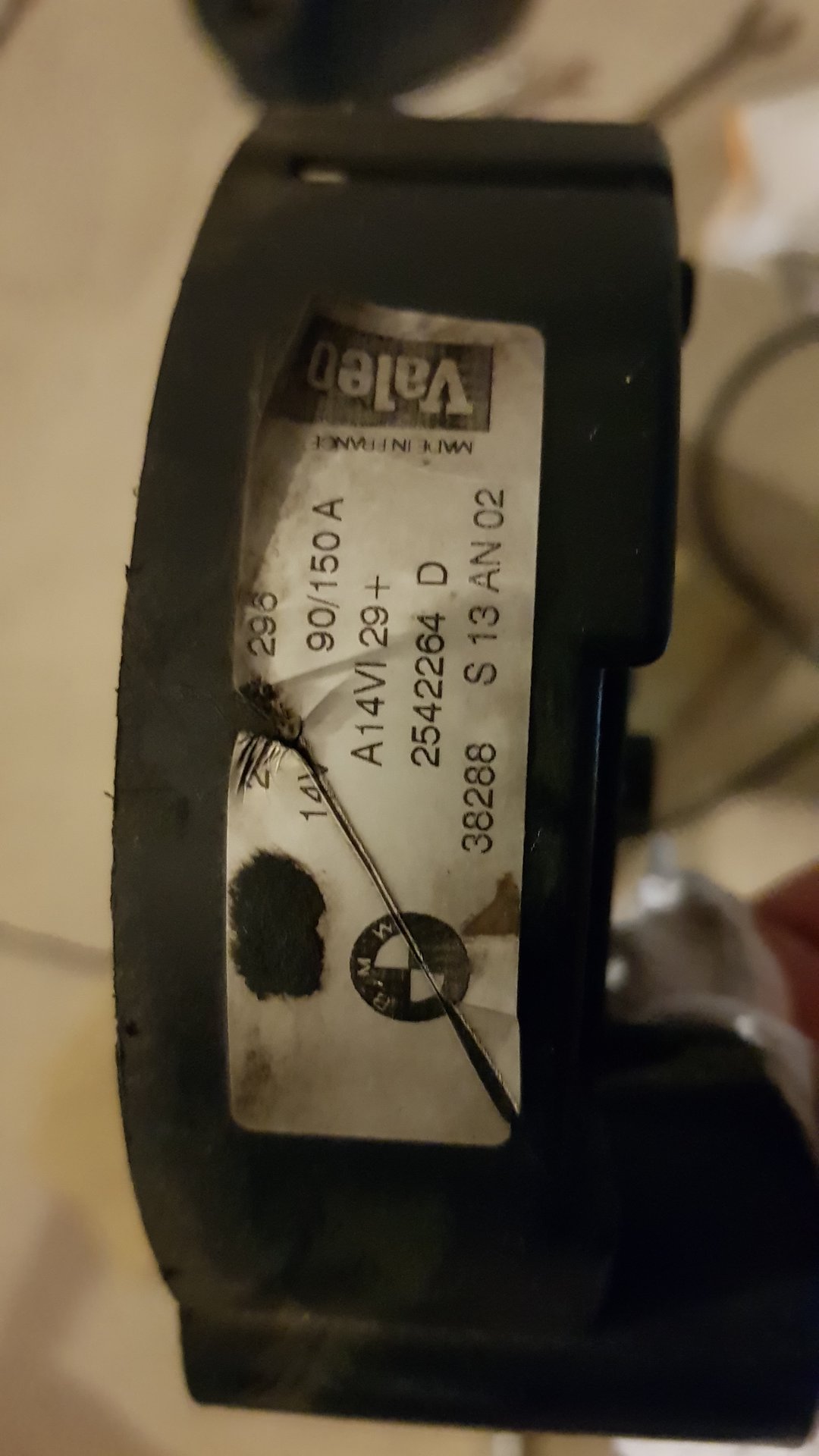

    Вот такое чудо надо

    Похоже подшпник раздолбало. Может можно еще реанимировать?

    Я так понял там все внутренности под замену. Размолотило задний подшипник (до этого никаких признаков неисправности не было), Ротор с задней стороны гулял восьмеркой, пытался показать это на видео.
    Сказали замена подшипников, обмотки, щеток и еще чего-то...

    Кстати интересно рассказали. Что были проблемы с обмоткой, из-за этого было биение (магнитное поле смещенно). Как результат разбило подшипник и еще что-то.
    Типо разбитый подшипник это следствие а не причина.
