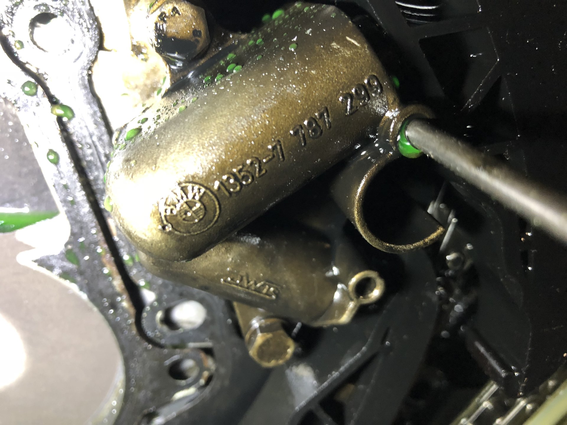

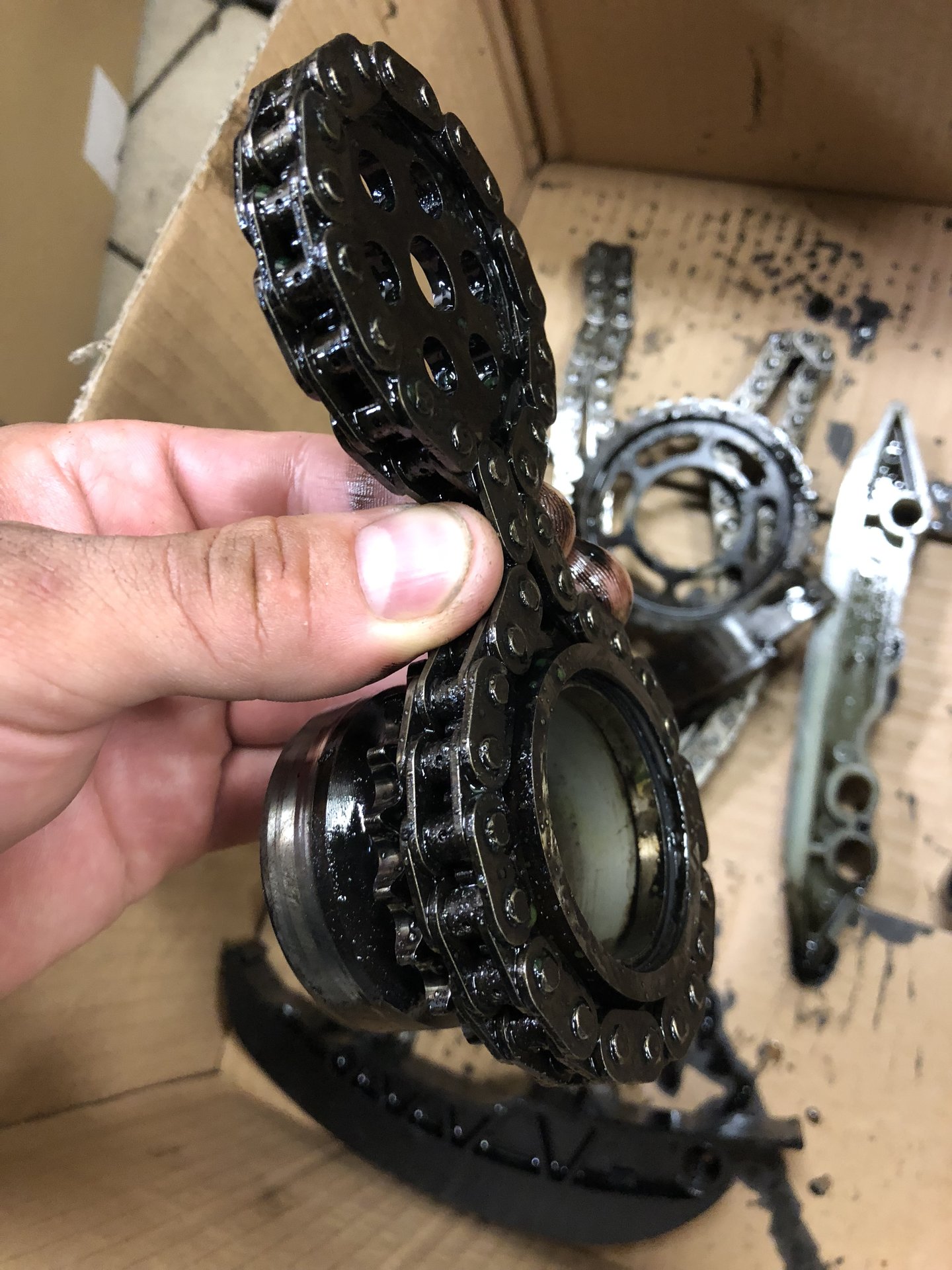

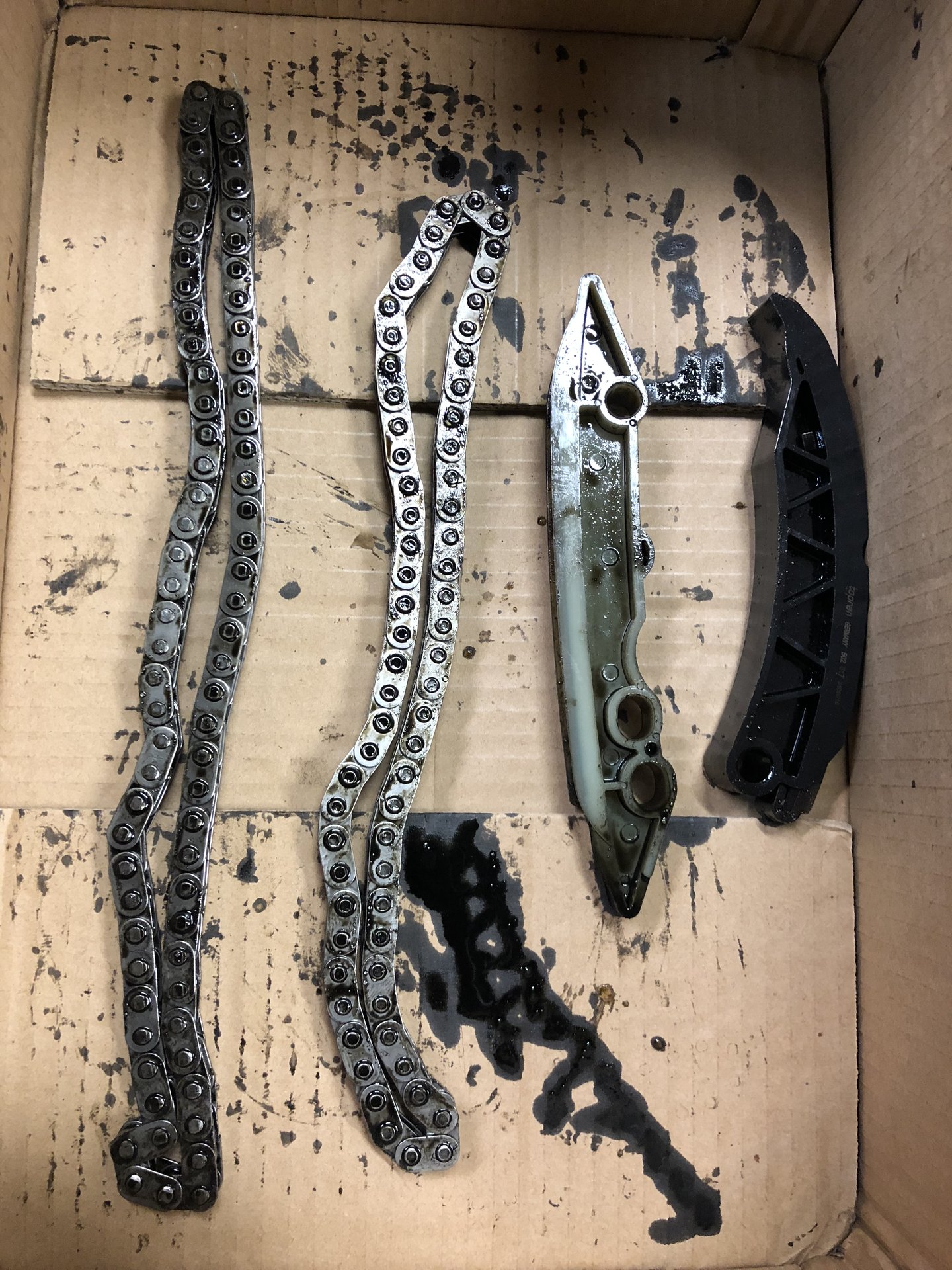

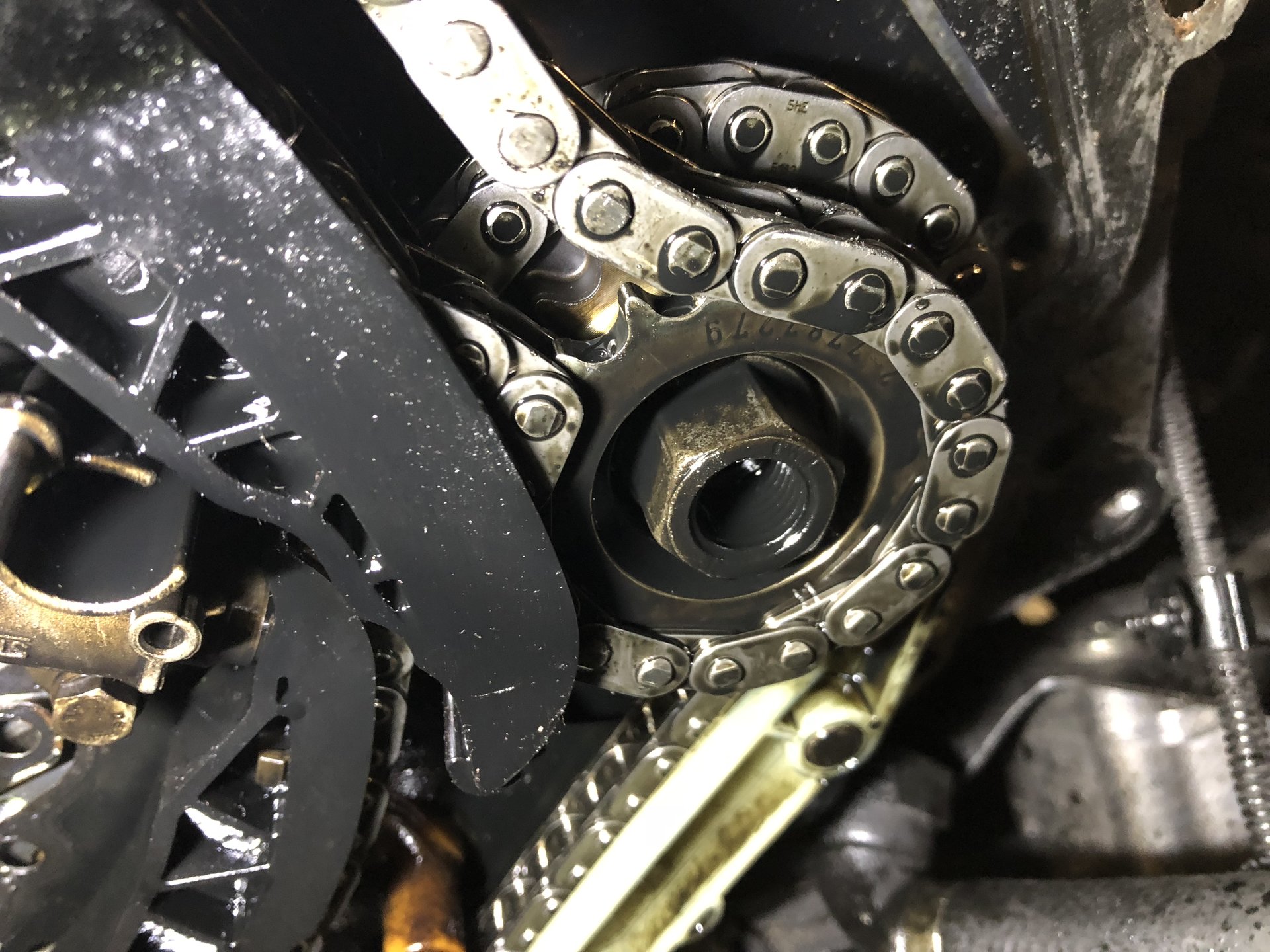

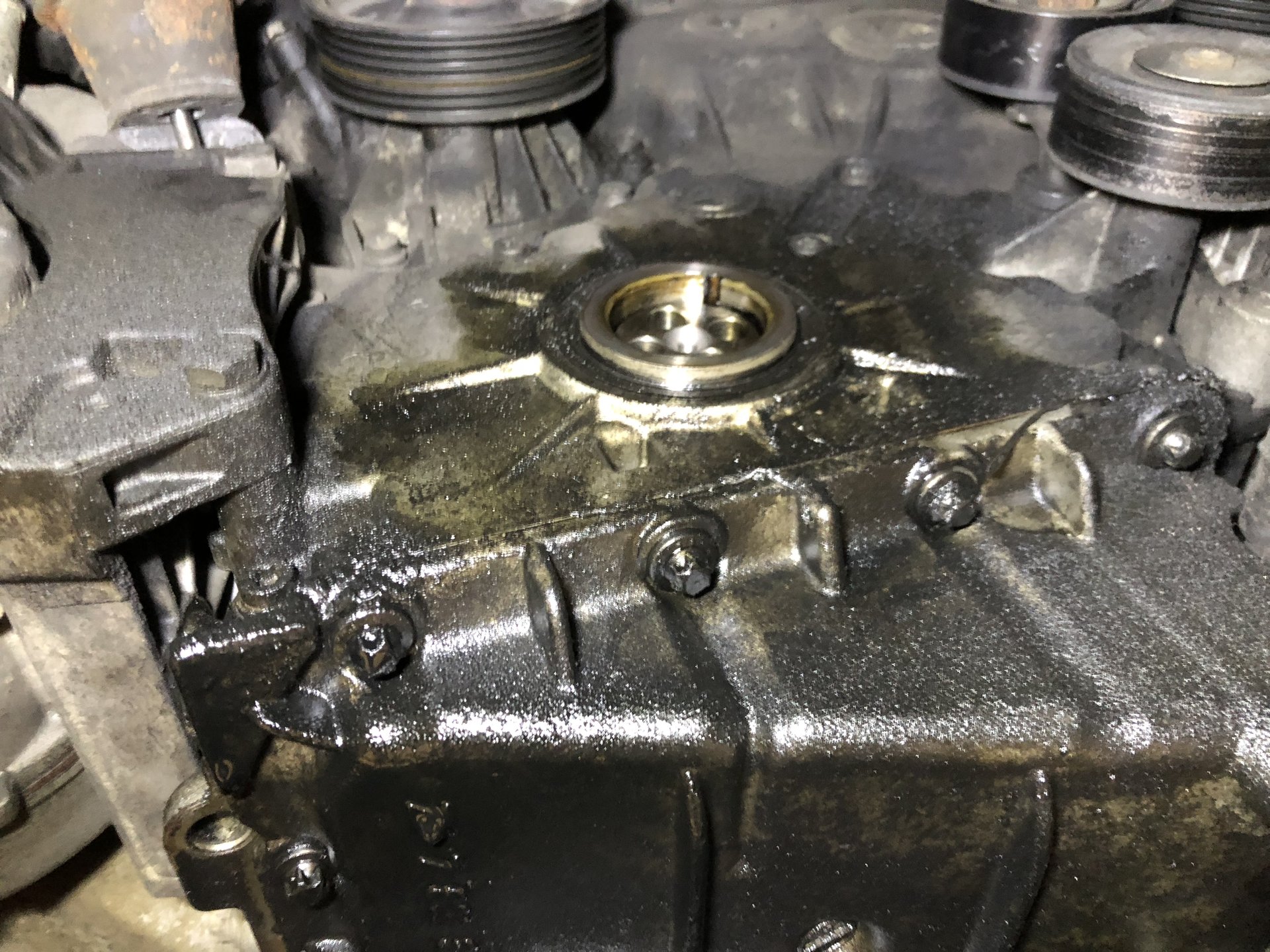

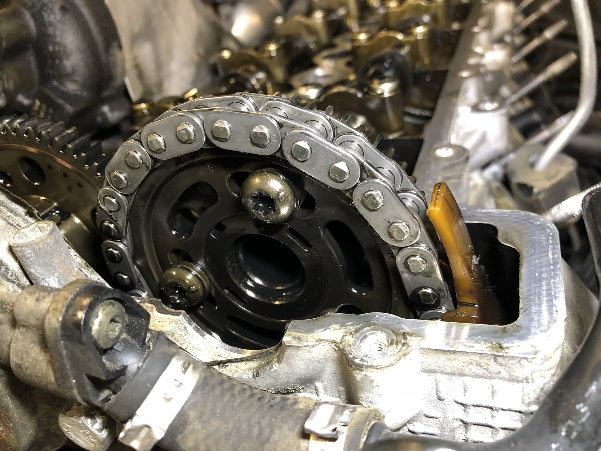

    Попалась мне сегодня машина, в которой меняли цепи за ~500€ (535д е60)
    Смотрим фото какие детали были поменяны
    Кому не понятно:
    2 бошмака и две цепи.

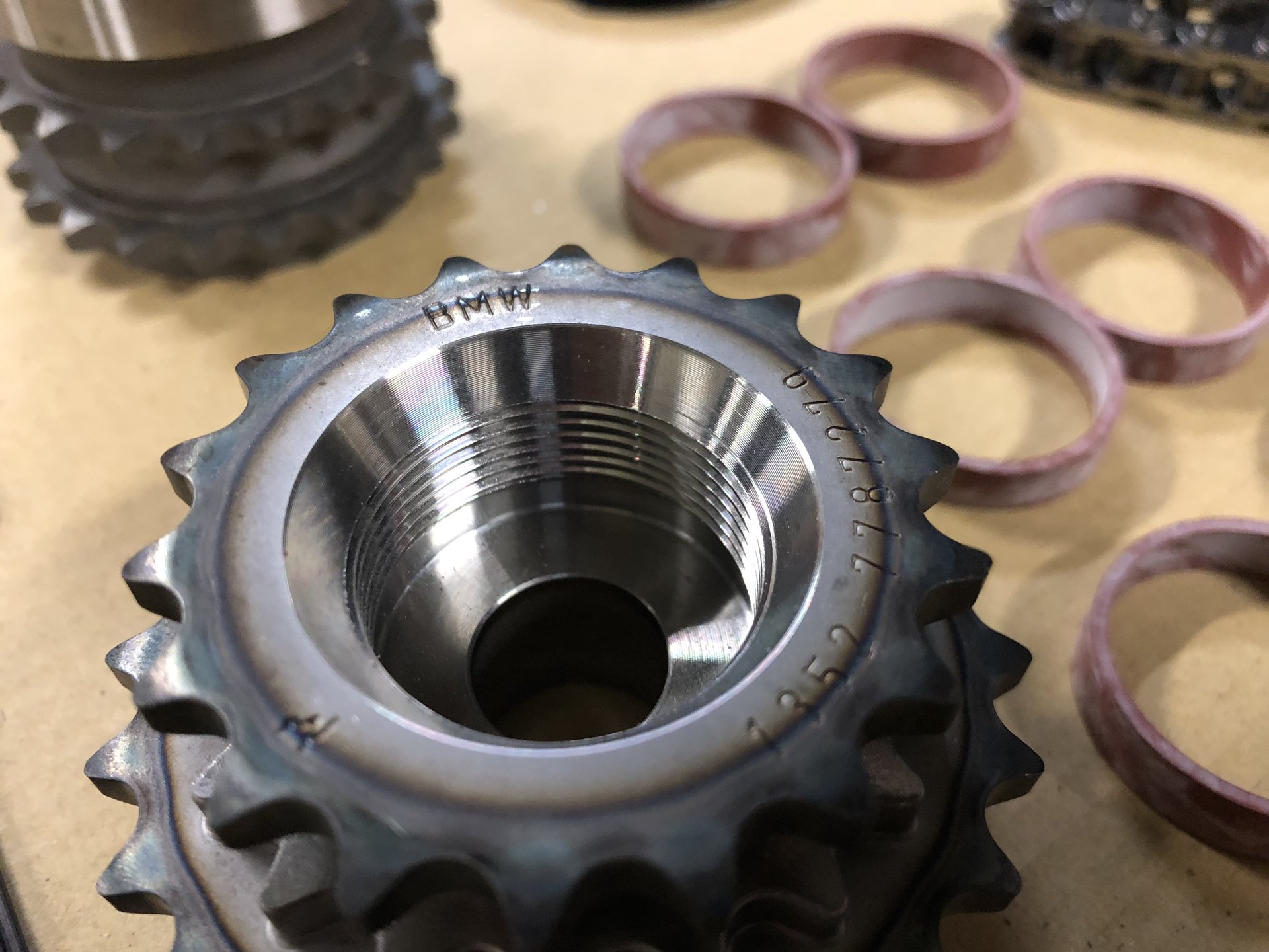

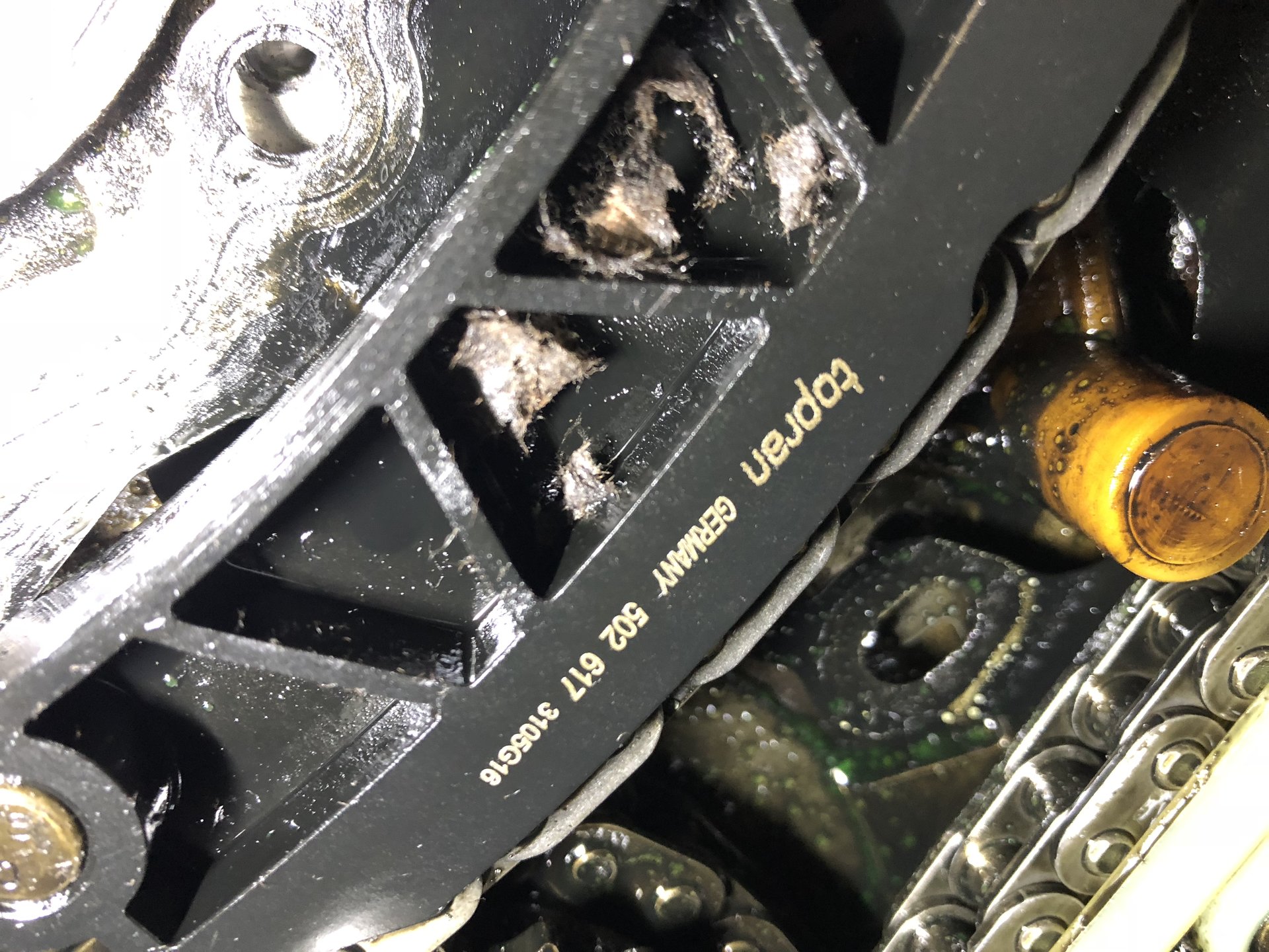

  5. AJlekcaHgp
    AJlekcaHgp Guest
    Прокладки, сальник, натяжители, звездочки!!!! Были оставлены старые. Про цепь масл. насоса вообще похоже забыли..

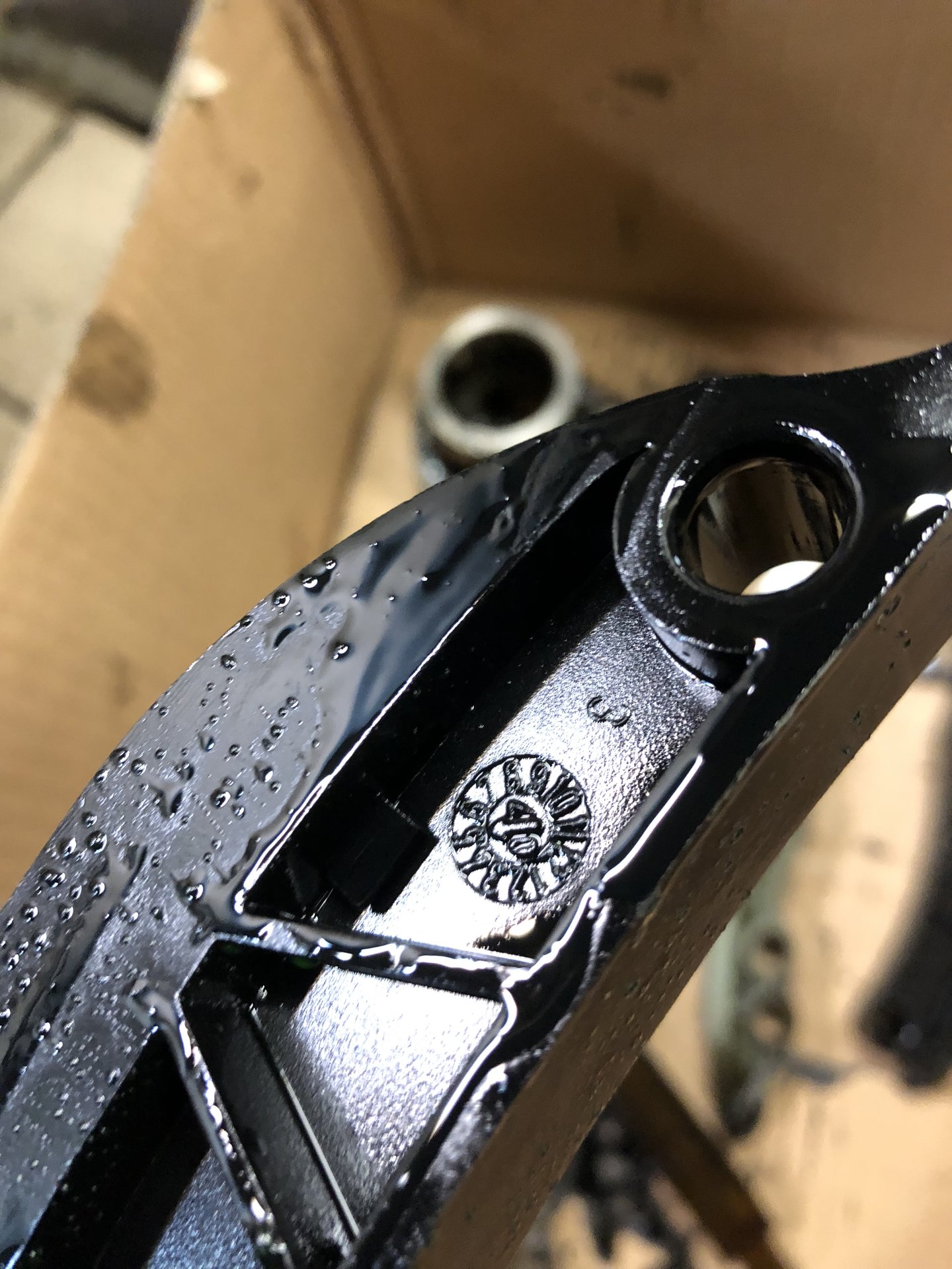

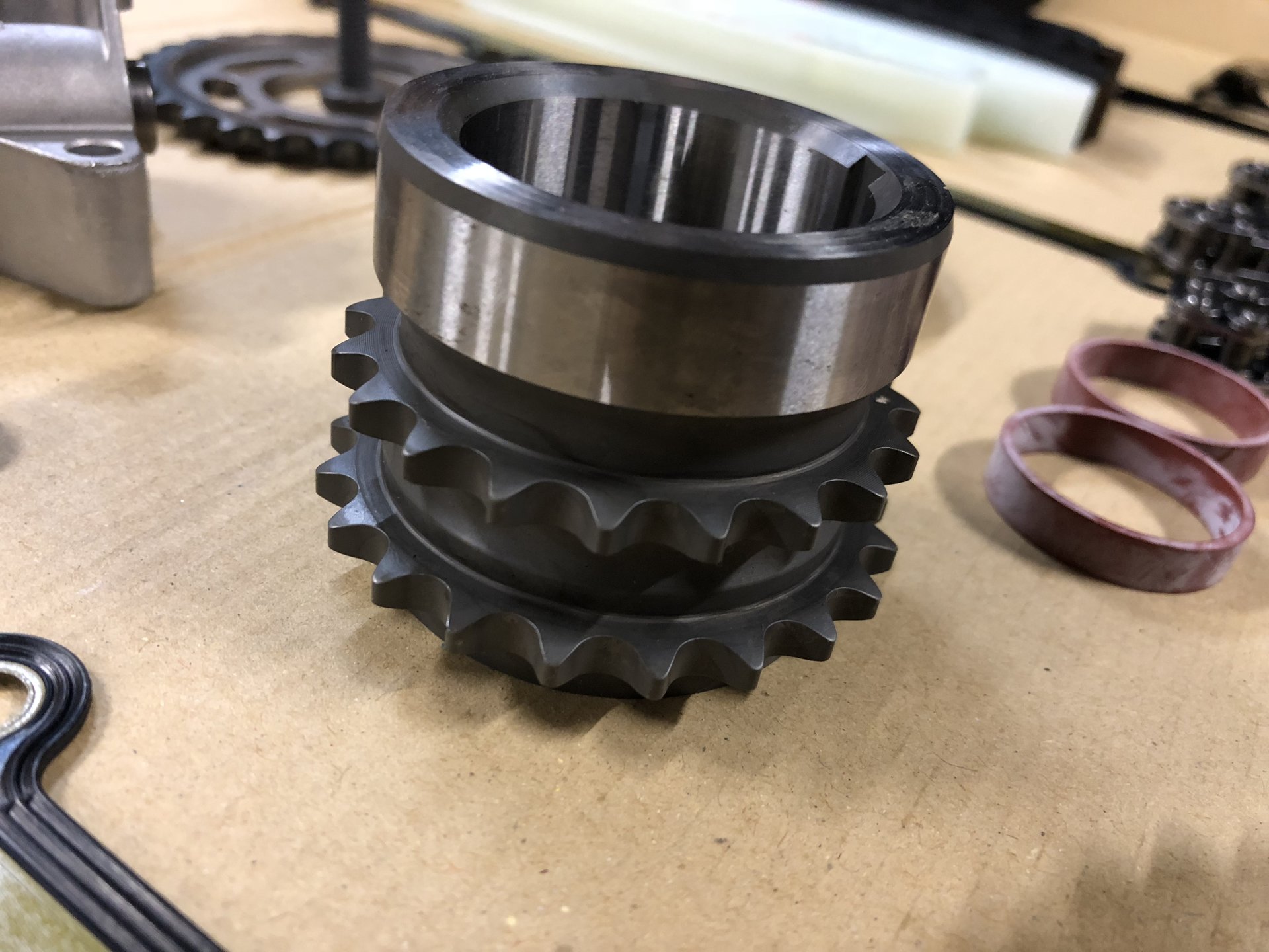

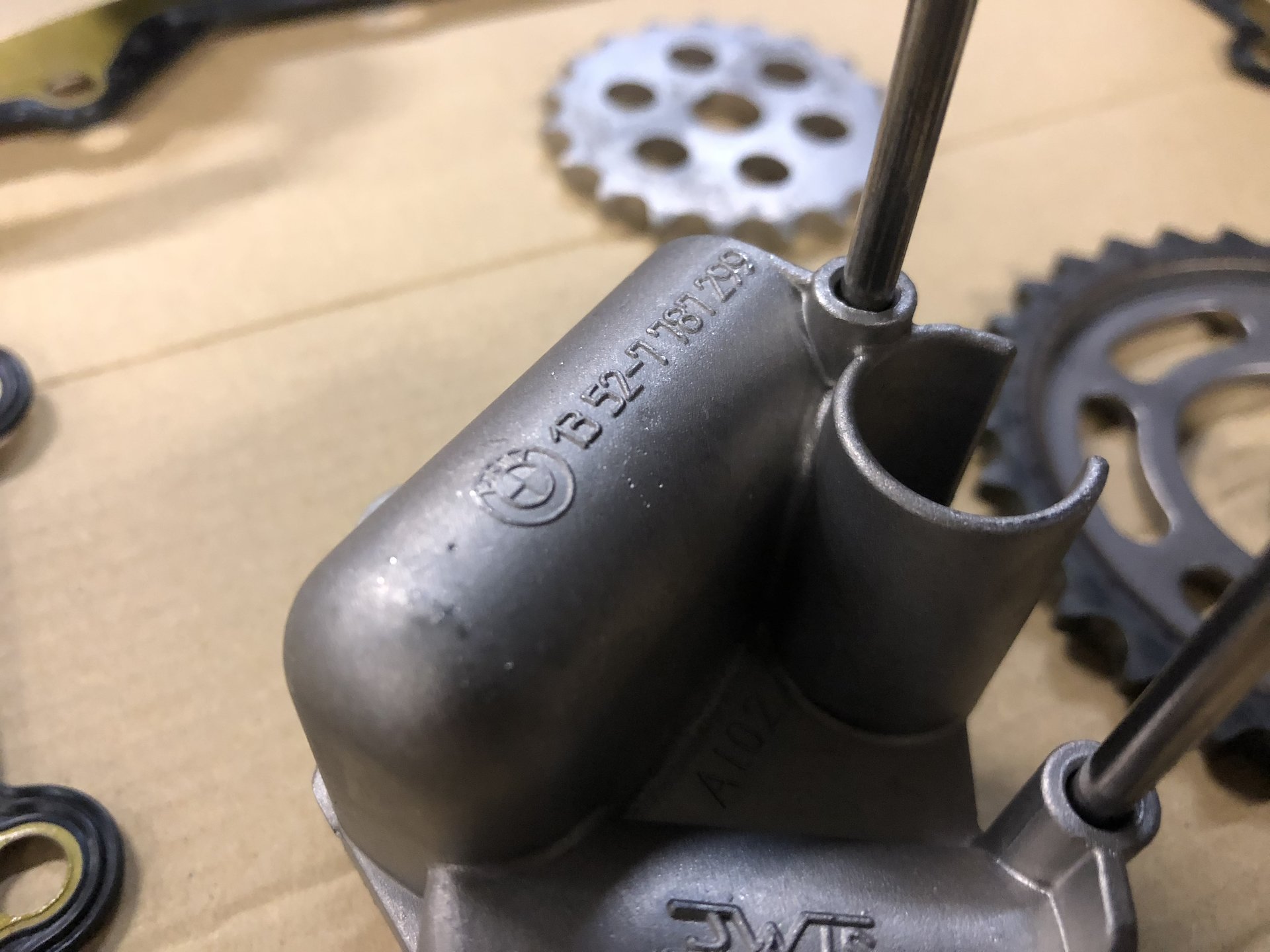

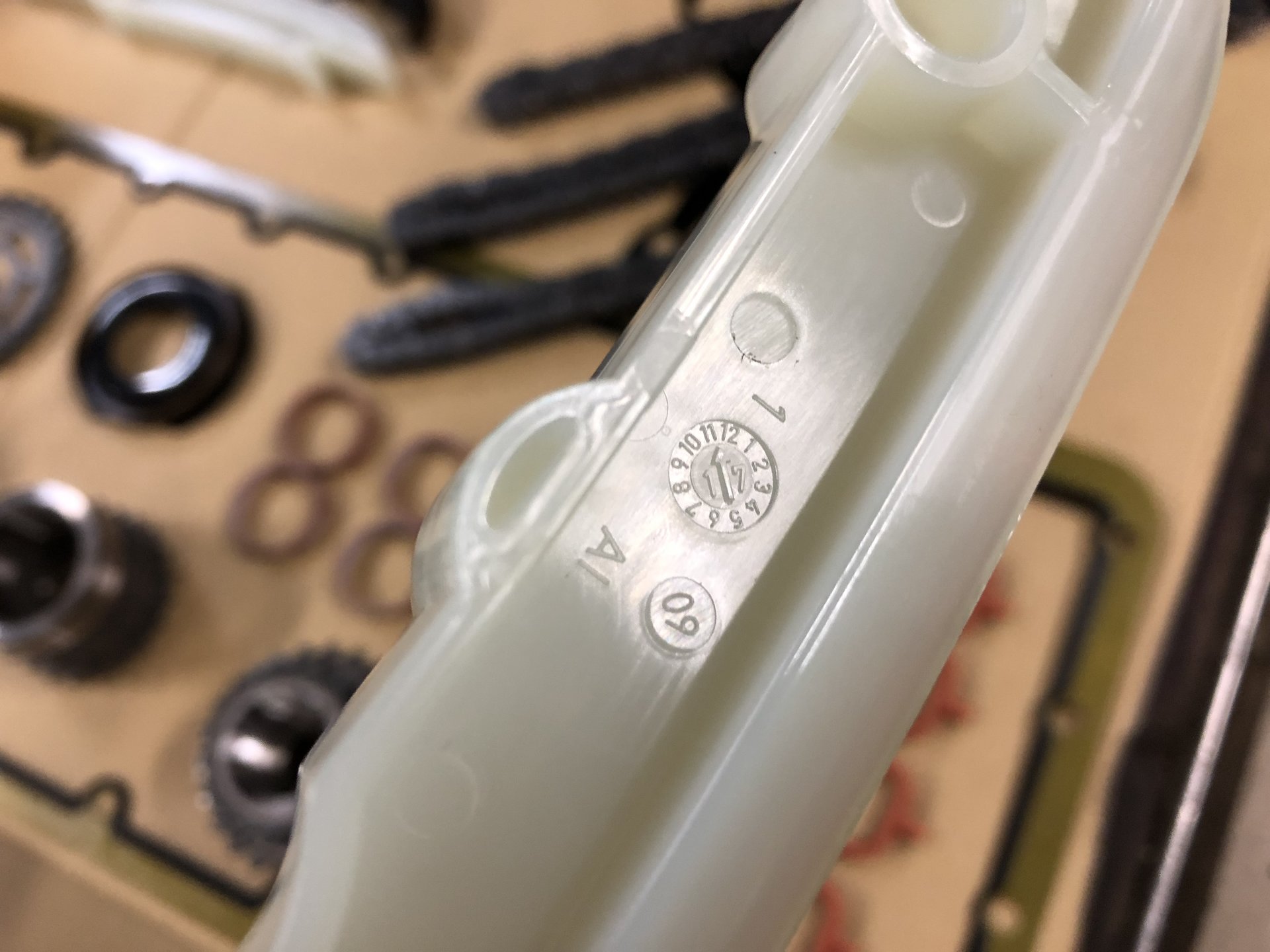

  6. AJlekcaHgp
    AJlekcaHgp Guest
    А вот фото комплекта, который не обходим для замены цепей!!
