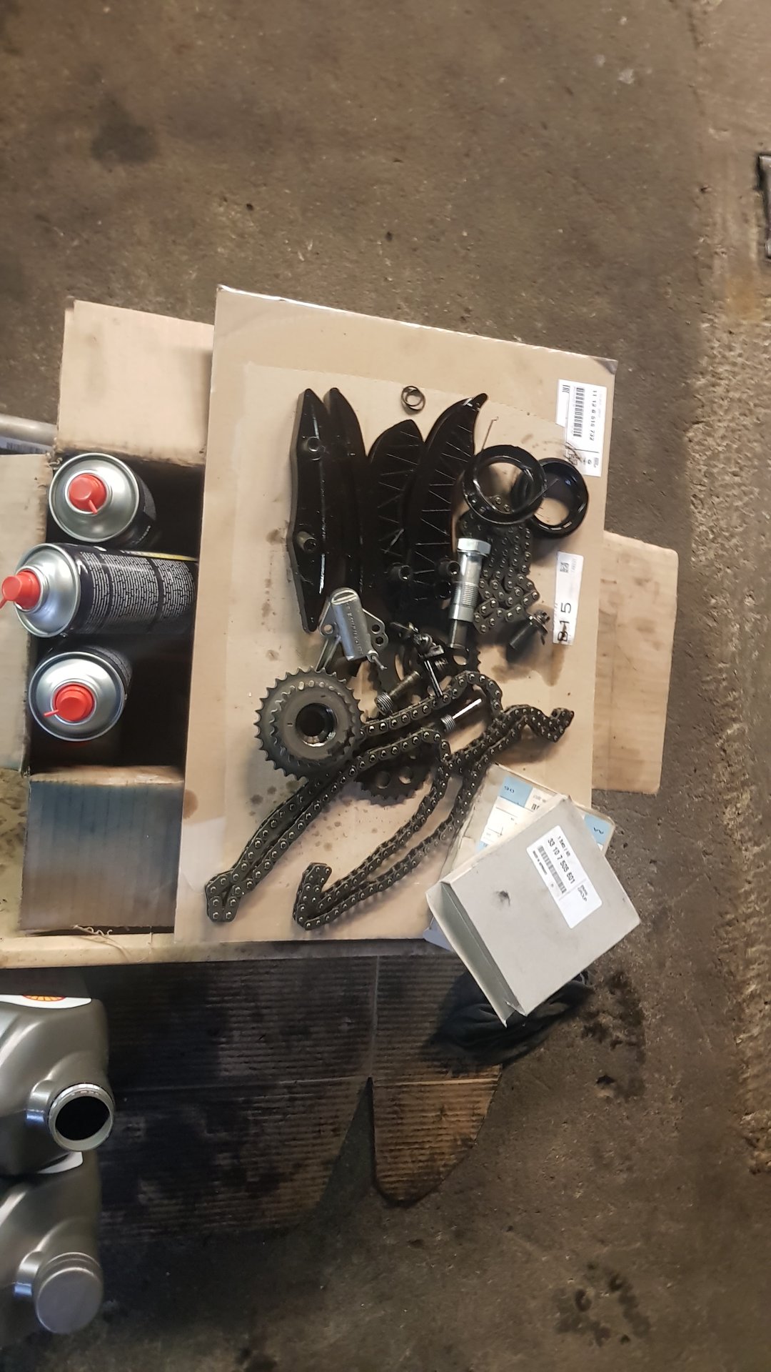

    Краткий отчет для всех неравнодушных.
    Вот коробочка с деталями. Там видна цена. Это цена деталей по списку выше + воздушный с маслянным фильтры и датчик MAP от 5.0D. Это цена с ПВН, если что.
    Вот старые цепи ))
