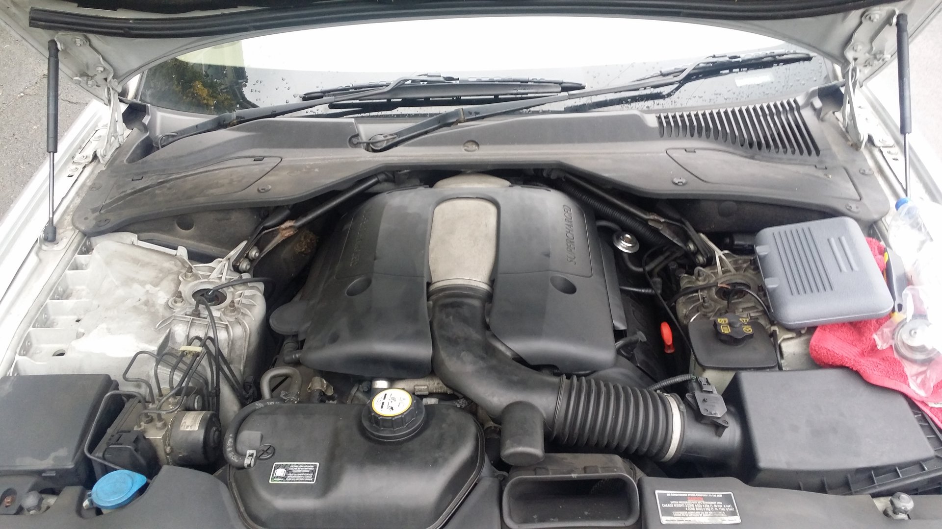

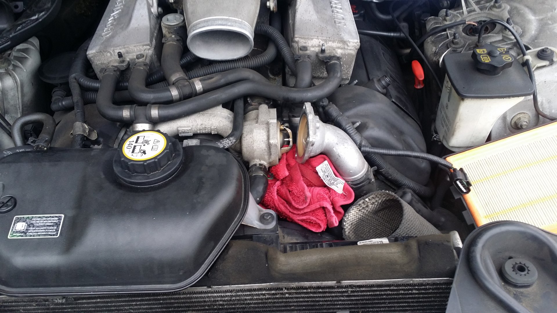

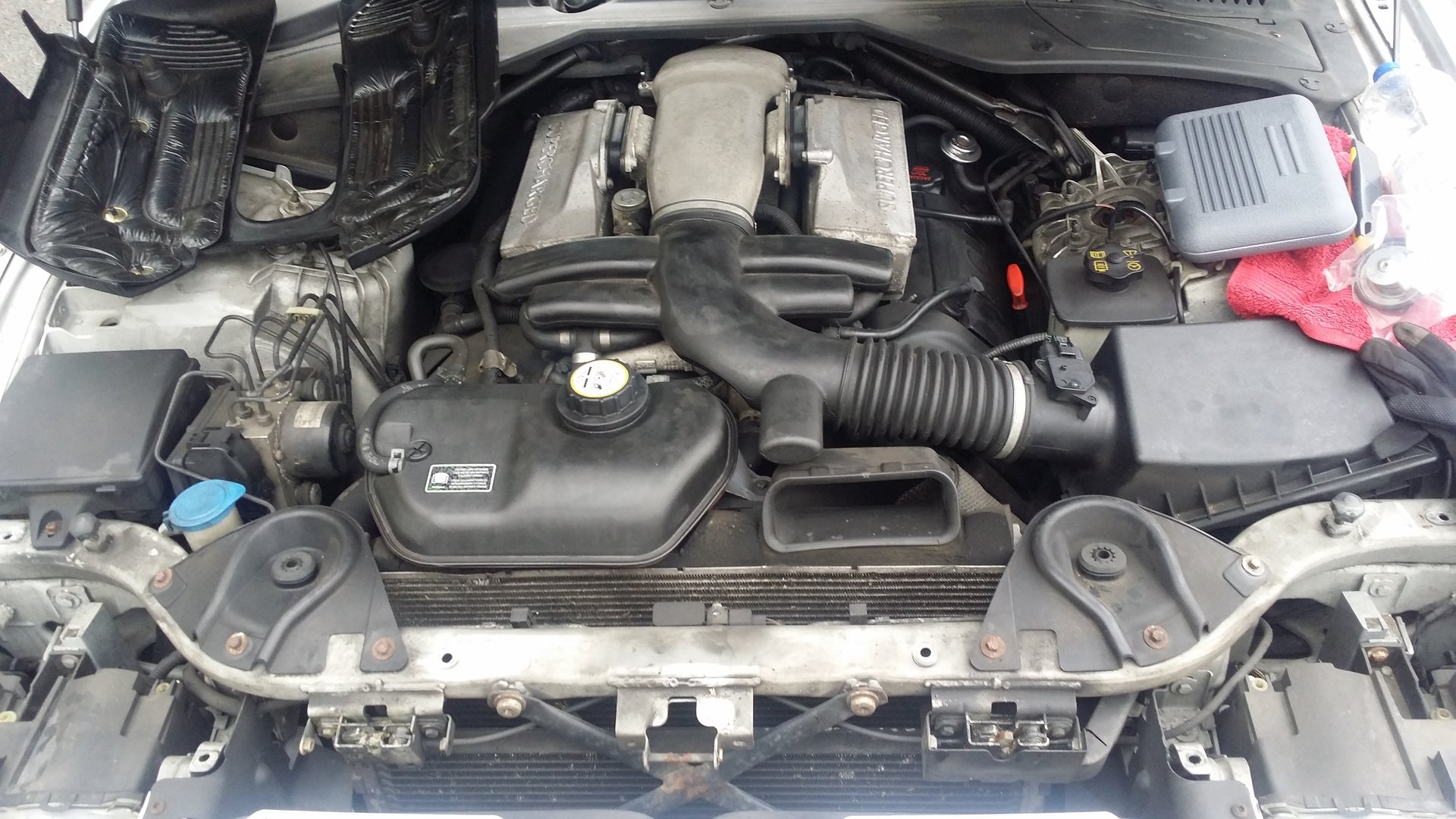

    После покупки первым делом столкнулся с зеркалами - не складывались.
    Прошлый хозяин вообще не думал о них, почистил все заработало. Парктроники глючат, работают когда жара, пока не решал так как привык, но планирую.
    Поехав первый раз далеко столкнулся с аварийным режимом. через примерно 150км по шоссе зогорелся чек, потом инфа что потерянна мощность, потом все красное и температура в небо. Остановился, все норм и холодное. Вообщем с остановками доехал. Выяснилось - термостат. Не держал температуру на шоссе и авто падало в аварийный режим. Поставил новый и все стало пучком. ( Но стреманул не на шутку :) )
