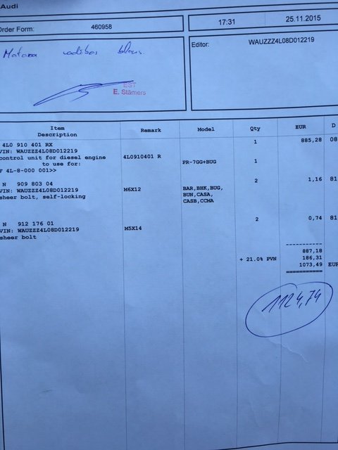

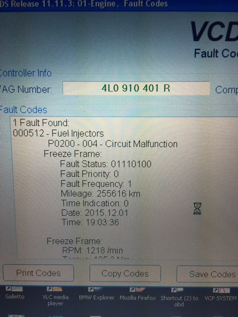

    Кстати, про Меллер авто, свежая история. :gigi:
    Очень много чипуется ВАГов, так вот совсем недавно приезжал Q7 3.0TDI, наверно уже 50ый по счету. Человек был очень доволен пару недель, пока машина не стала тупо глохнуть прямо на ходу. Без всякой диагностики, я посоветовал посмотреть форсунки. Форсы сняли и увезли на стенд. Одну приговорили - 450 евро новая + 240 за диагностику. Проблема не решилась, Меллер после двух дней глубокой диагностики приговраривают Блок Управления Двигателем - 1000 евро.
    Так как я умею клонировать такие блоки, предложил Б\У блок за 200 евро. Блок поменяли, проблема осталась. Далее - фото счета из Меллера и ошибка по диагнозе. Это как? Для жен клиентов объясняю - в машине коротит форсунка, коротит она только когда горячая, стенд и дилерская диагностика тут не помогут, можно до поноса напоить жену бесплатным кофе у дилера. Ну а деньги в непомерных количествах заносить придется. Решения при этом не будет.

    так все и сделано, чтоб ничего не понять :ivf:
    В этой теме очень хвалили Меллер, и жена туда у автора ездит и он сам, все там хорошо.
    Оказывается не всегда. Сначала там платим за диагностику форсунок - 250, затем платим за одну новую 450 (не должно же быть, что все хорошие). Проблема не решена, затем надо заплатить 1000 евро за новый ECU. Проблема все равно не решается. Сколько надо еще заплатить, чтоб найти ?
