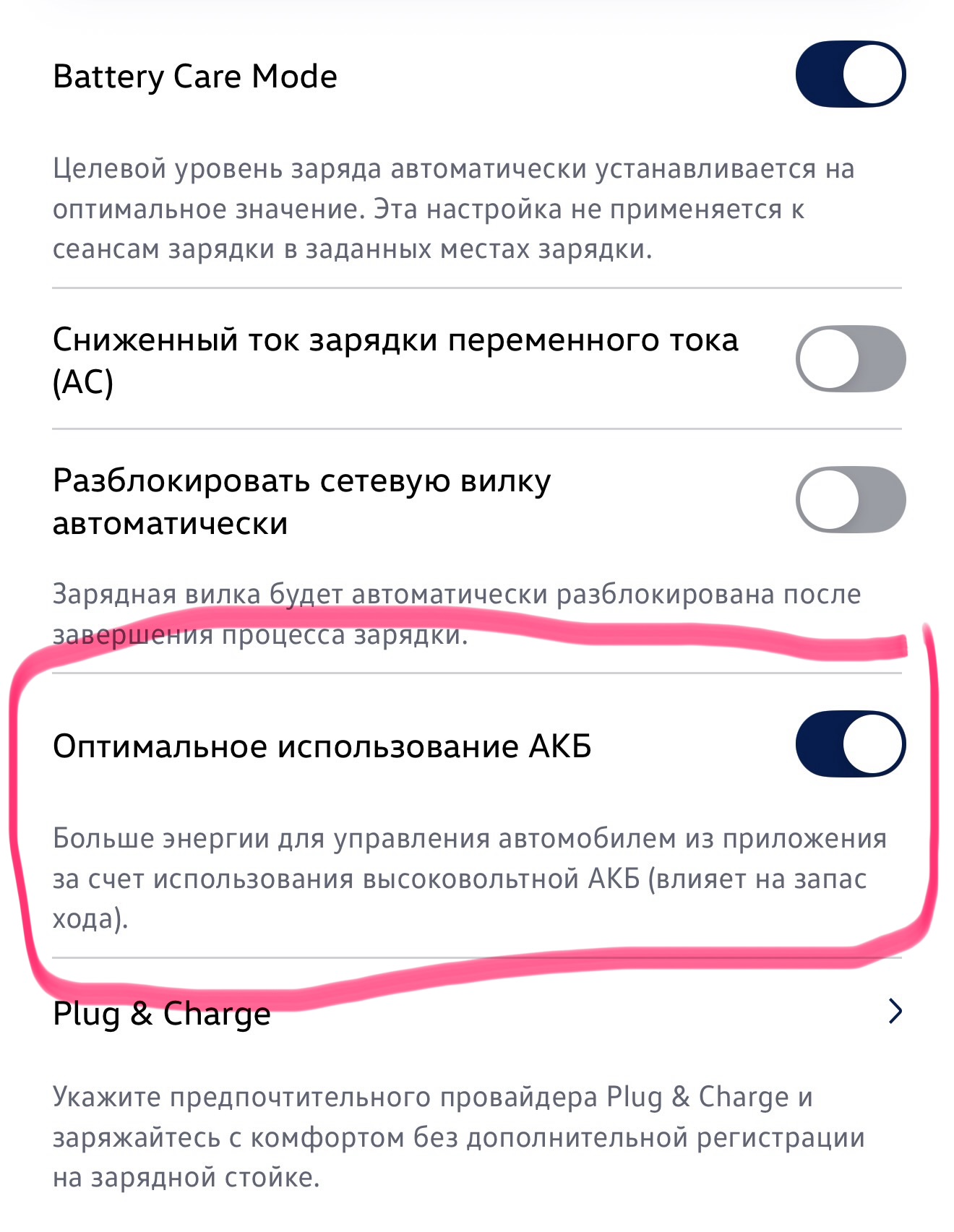

    А почему садился 12в аккум? И когда переключаешь на большой, что с 12в происходит?

    Я не очень понимаю как там это устроено, но по умолчанию различные системы, в том числе сигнализация, управление авто через интернет, может что-то еще используют 12-вольтовый аккумулятор, который со слов дилера заряжается только во время движения. А так как поездки в большинстве своем короткие, плюс к этому воздействие минусовой температуры не позволяли ему заряжаться нормально. Поэтому предусмотрена такая опция:

    Странно и глупо. Но ясно-понятно.
    Интересно что мешало во время зарядки заряжаться:green:

    Я думаю, просто недосмотрели на этапе проектирования. Электромашины не заводятся, а включаются.. не нужно проворачивать густое масло, итд - следовательно, на заводе можно сэкономить на нормальном аккумуляторе и воткнуть от мопеда. На новой машине все хорошо, но в реальной жизни этот мелкий аккум можно за полчаса разрядить светом в багажнике. Вот и выдумывают как это компенсировать.
    Те же хюндаи регулярно подзаряжают 12-в аккумулятор во время стоянки. ВАГ придумал переключаться на большую батарею.

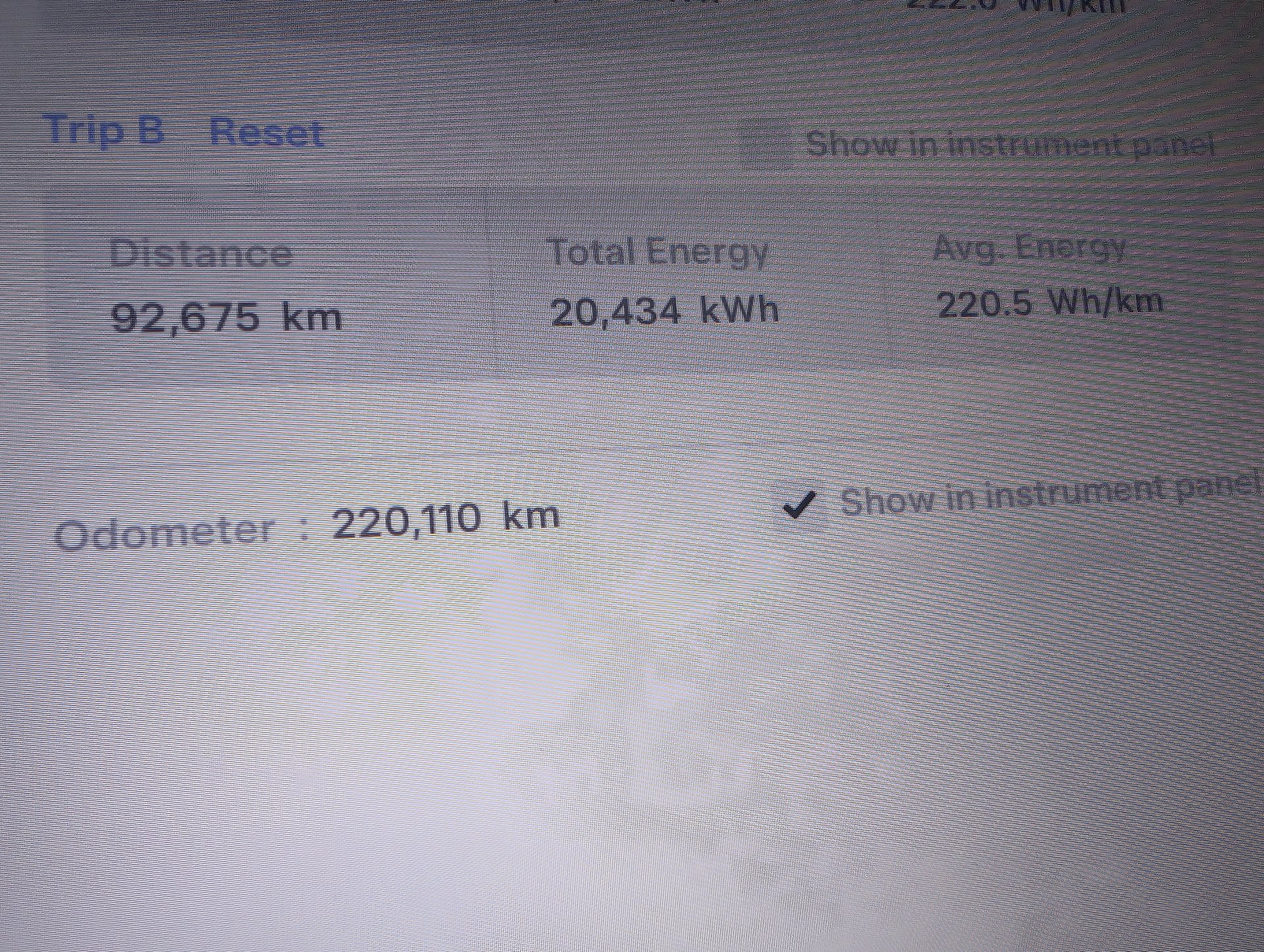

    По поводу замеров. Модел Х. На 92к км средний 22кв

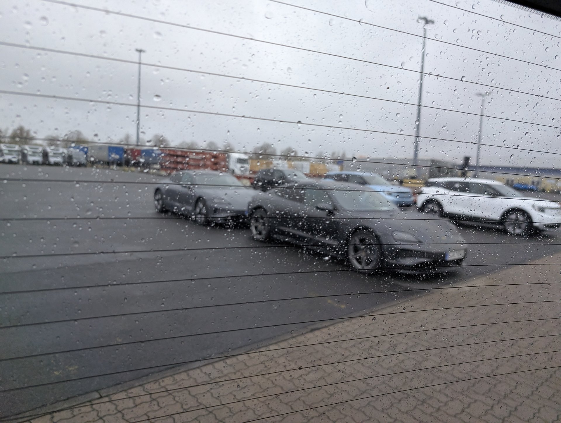

    Только что вернулись обратно в Германию. Всю зиму тестировались батареи на севере Финляндии.
