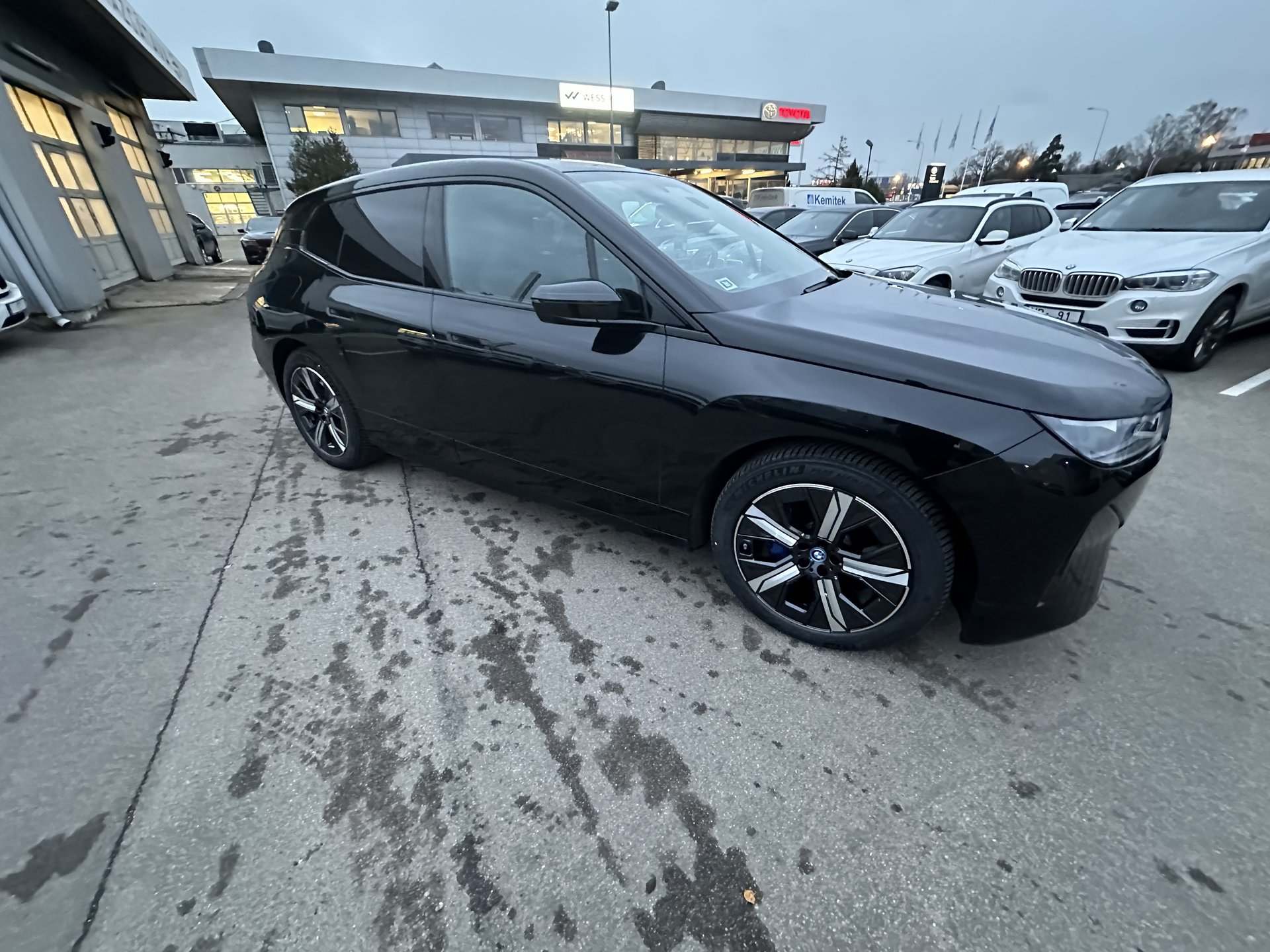

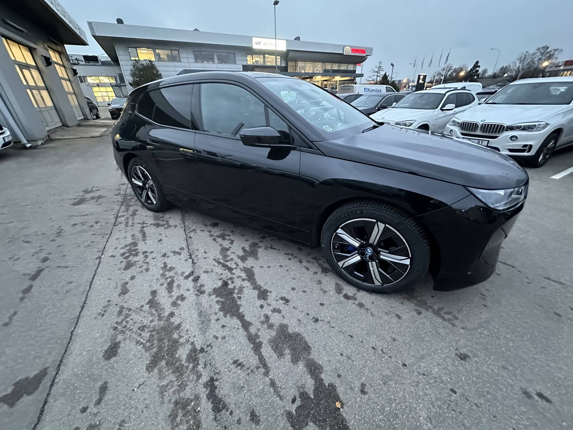

  17. Borzoj
    Borzoj BMWClub
    8 апр 2003
    1,606
    206
    В зимнне время средний расход на IX40 вырос до 35kw/100км. Это с прогревами, на 21зимних колесах, достаточно динамичная езда,без всяких экономий. Полного заряда хватает на 220км
