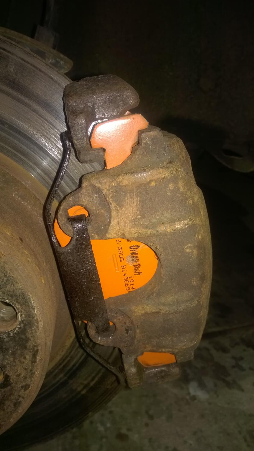

    Почему бы и нет! :green: После EBC YellowStuff поставил EBC OrangeStuff. как-то желтые мне больше нравились. Хотел CL6 взять, Янис из AD parts рекомендовал, но пока добрался какая-то сволочь купил!

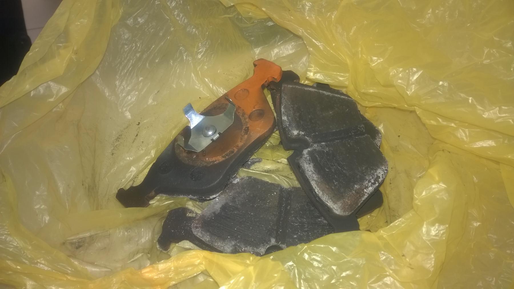

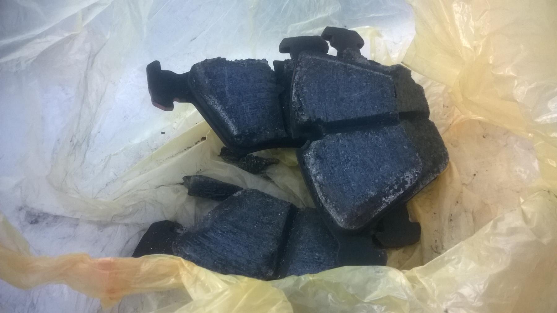

    Orange Stuff EBC за последнее мероприятие кончились. За пол часа. Новые. Сгорели. На вопрос WTF сказали что ставить надо только на новые или проточенные диски. И по технологии притереть. Пару дней в городском режиме, затем несколько торможений в пол со 160 до 50, и поставить остывать до следующего дня. Не сказали. Но, как говорится, незнание не освобождает от ответственности. Взял YellowStuff. Они прожили 1.5 сезона. И как показали у них есть притирочный слой.

    Не полностью но остынут, когда ты их нагреваешь, они выжигают из себя какуюто хрень. В этом вся суть. После этого надо, чтоб они остыли. Хоть какнибуть. Потом можно валить. Иначе будут таить как масло на сковородке, причем это любые EBC. Пофиг какого цвета.
    А диски не разу не точил, но чем более кривые диски, тем дольше их притирать. Чтоб хоть вся поверхность колодок соприкасалась с диском иначе тоже шляпа.

    Не притирал. Сразу на Бикеры. Показались тормоза слабыми. Новые армированные тормозные шланги HEL, переборка всех суппортов с заменой тормозной жидкости. Из сервиса позвонили и "обрабовали" с колодками. Ладно уй с ними, оранжевыми. Будем на привычных жёлтых.

    Ну вот и результат, я тоже так один комплект угандошил на аудру :gigi:
