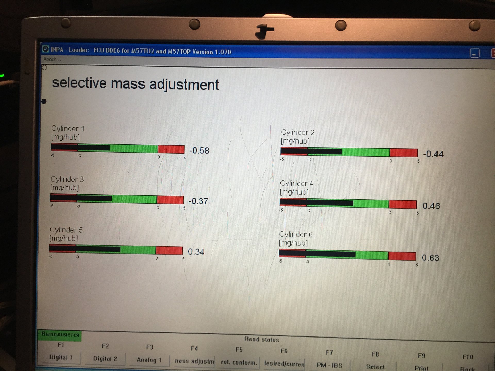

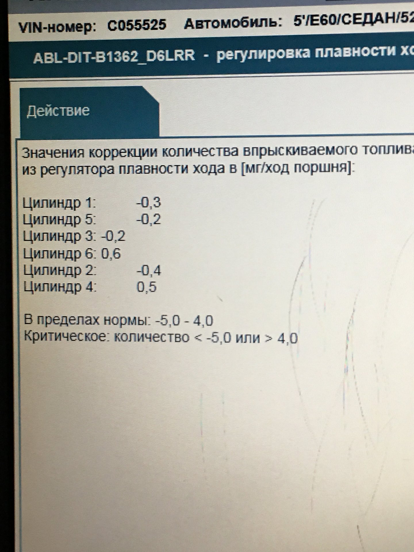

    Раз уж все так удачно закончились расскажу вам историю которую полноценно законченой можно считать какраз сегодня и в которой тоже учавствуют коррекции.:green:
    Имеем е90 м47.
    Жалоба: холодная плохо заводится, одинакого плохо при +10 и +5, при -5 стартер покраснеет, так и не заведется, прогретая заведется сполтыка, на расход и тягу жалоб нет.
    Из активных ошибок только на свечи, не верю что это причина но делаю, ок, с рабочими свечами при -5 ооочень долго, но заведется, далее появляется новый симптом, заводим холодную и почти сразу (3-5сек) включаем передачу (акпп), не важно D или R, заглохнет нахрен.
    Давление в рампе есть и во время старта и после, в обратку сливается со всех форсунок одинакого по 9-10г/мин на ХХ.
    Компрессия во всех цилиндрах +/-одинаковая и на холодном, когда не заводится, и на прогретом когда заводится 20-21кг/см², сказалбы маловато, но не криминально.
    Появились ошибки по плавности хода или чтото подобное, появляются такие когда коррекция выходит за пределы от -5 до +4.
    Иии внимание, проверяем коррекцию:green::green::green:

    Что скажете? Казалось бы вот он ответ на все вопросы, пи$да форсункам, и такой приговор вынесли бы подавляющее большенство слесарей/диагностов/блогеров итд.
    Но вот коррекции ТЕХ ЖЕ форсунок, поставленых обратно в ТЕ ЖЕ цилиндры, но после не болшого ремонта. (Ремонта НЕ форсунок, их Не трогал)
    Дыма по прежнему нет, расход и тяга по прежнему устраивают и жопомер говорит что не поменялись, но заводится как часы.

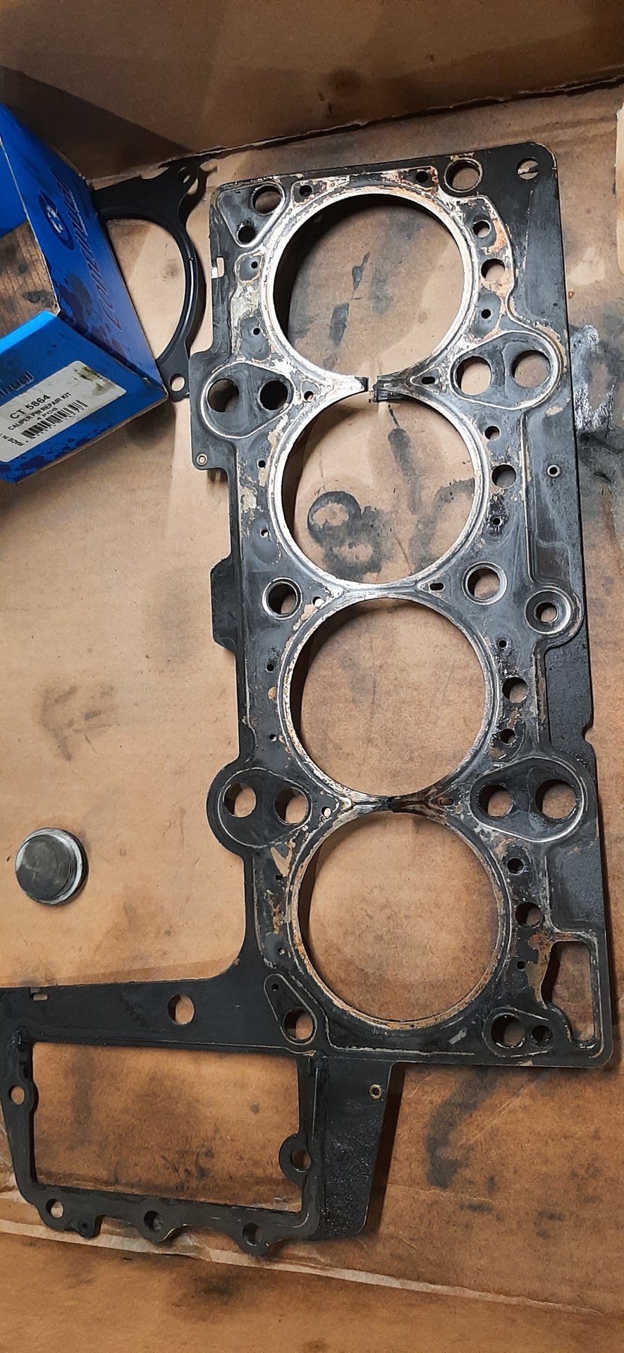

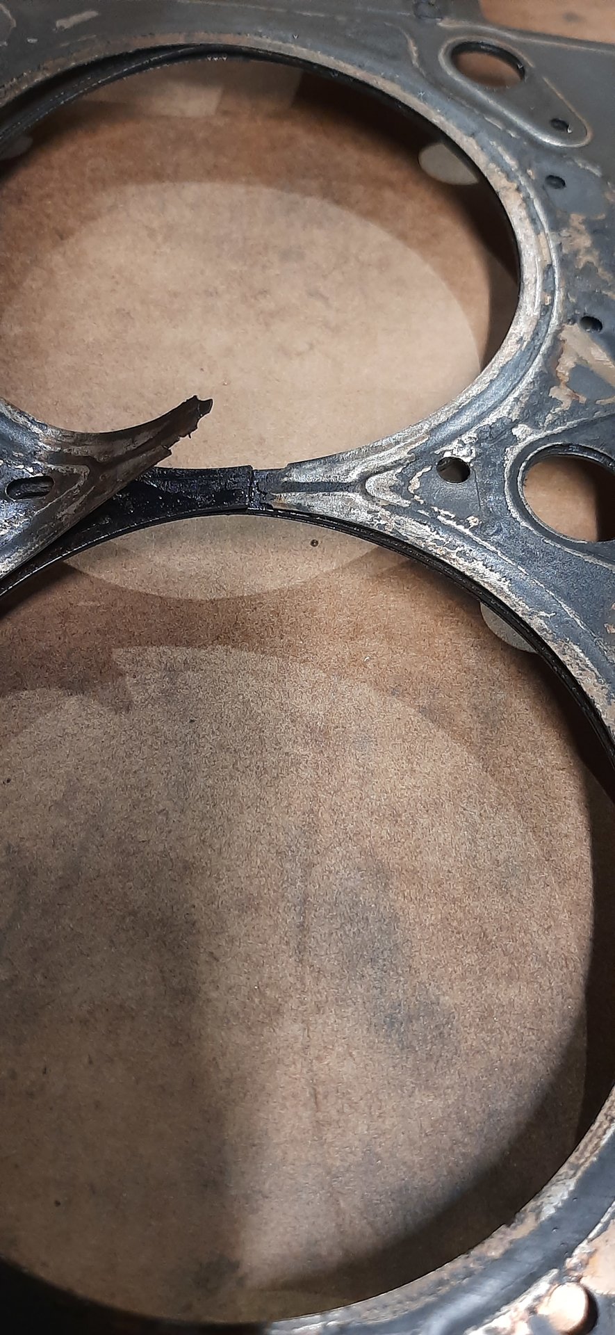

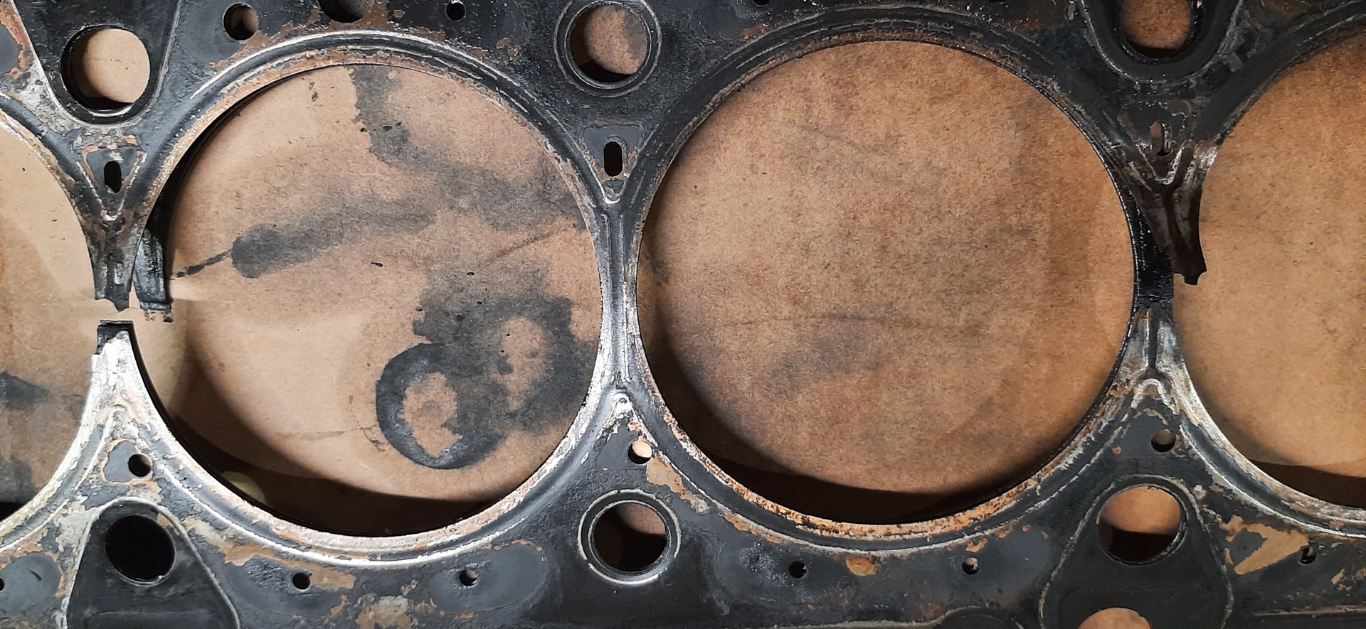

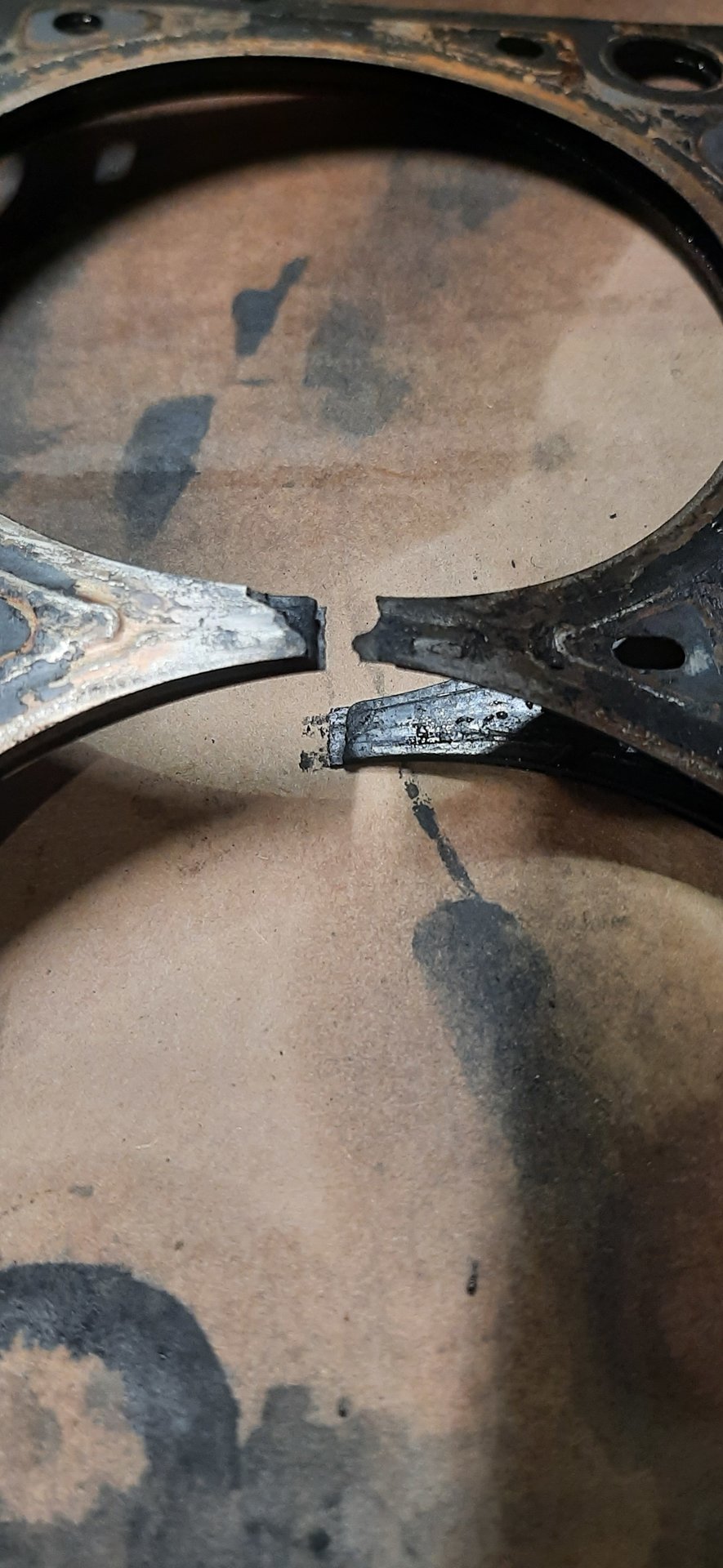

    Все проще, не буду томить, вижу уже интересно стало:green:
    Дырка в прокладке между 1 и 2 цилиндром и такаяже между 3 и 4.
    :bighands:

    Компрессию после ремонта тоже промерил, стала 24-25кг/см² вместо 20-21 с дырками.

  20. аndzhi
    аndzhi Свой человек
    18 фев 2009
    2,860
    407
    Это и вводило в заблуждение, но что странного первый со вторым туда-суда гоняли между собой, третий с четвертым делали тоже самое.
    Была даже версия о залипших компенсаторах и всегда приоткрытых клапанах. И она была последней пока реально не психанул и снял головку:green::green:
