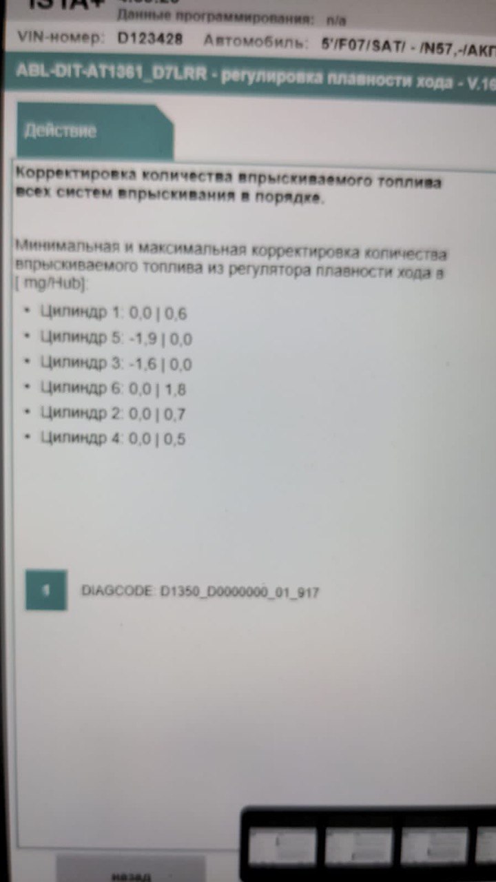

    Доброго времени суток.
    Не знаю насколькоо жива эта тема, но вопрос для меня актуальный.
    Пподскажите пожалуйста, кудаа дальше нужно капать, есть ли вариант что какой-то из цилиндров с дыркой? Мерять компрессию?
