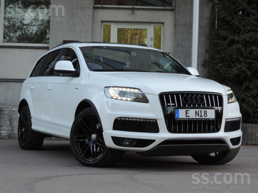

    https://www.ss.lv/msg/ru/transport/cars/audi/q7/binjhx.html
    если вдруг кто-то присматривается -
    - как бы из Германии , но на литовских номерах и под капотом по центру телевизора красуется наклейка литовского сервиса об обслуживании сколько-то летней давности.
    - крашеная перекрашеная, особенно бросается задняя правая дверь более бледного оттенка , которая скорее всего была до этого чёрной ( кое-где проскакивает). многие резинки , молдинги задеты белым напылением , капот естественно кручен, понятное дело почему.
    - передняя правая дверь еле закрывается - нарушена геометрия, порог в районе передней правой двери замят и бросается в глаза прямо яма.
    - правая задняя арка - защитные резинки отваливаются и не прижимаются дверью, под ними ржа на недавней покраске.
    - задний мост не на месте , особенно правое колесо - сильно смещено назад , на 1.5-2см , это настолько бросается в глаза , что писец.
    - заднее правое колесо в@бано так , что нет куска, и сверху задуто чёрной краской. просто поверх беды. Переднее правое колесо резина - глубокая боковая трещина.
    - на крыше сзади слева за панорамой складка - треснуло лкп до металла.
    - лобовое стекло дешёвый китайский XYG
    - Пневма работает при открытой двери, хотя так быть не должно,
    - по ходовой просто жопа, плывёт , качается , мельчайшие ямки передаются стуками. сайленты , аморты рычаги, всё под замену.
    - на разворотах дикая вибрация на кузов - редуктора , раздатка - масло не меняно никогда
    - приборная доска по утверждению продавцов обклеена плёной, но там реальный трэш со следами , похожими на севшую шпатлю.
    - кнопка старто-стоп стёрта - при нормальном пользовании это всё таки 350ткм+ пробег.
    Это за 20-30 минут непридирчивого беглого осмотра. считайте половину я забыл.
    Если продавцы сидят здесь на форуме - знайте, вы не хорошие люди. Продавать такой хлам ....
    просто нет слов. Опытный продавец всё это увидит моментом и дальше уже идёт корысть - найти лоха , впарить и навариться, либо не связываться и защитить свою репутацию.
    Но , конечно , судя по объявлению - главное найти лоха.
    Дальше слов нет , одни эмоции.
