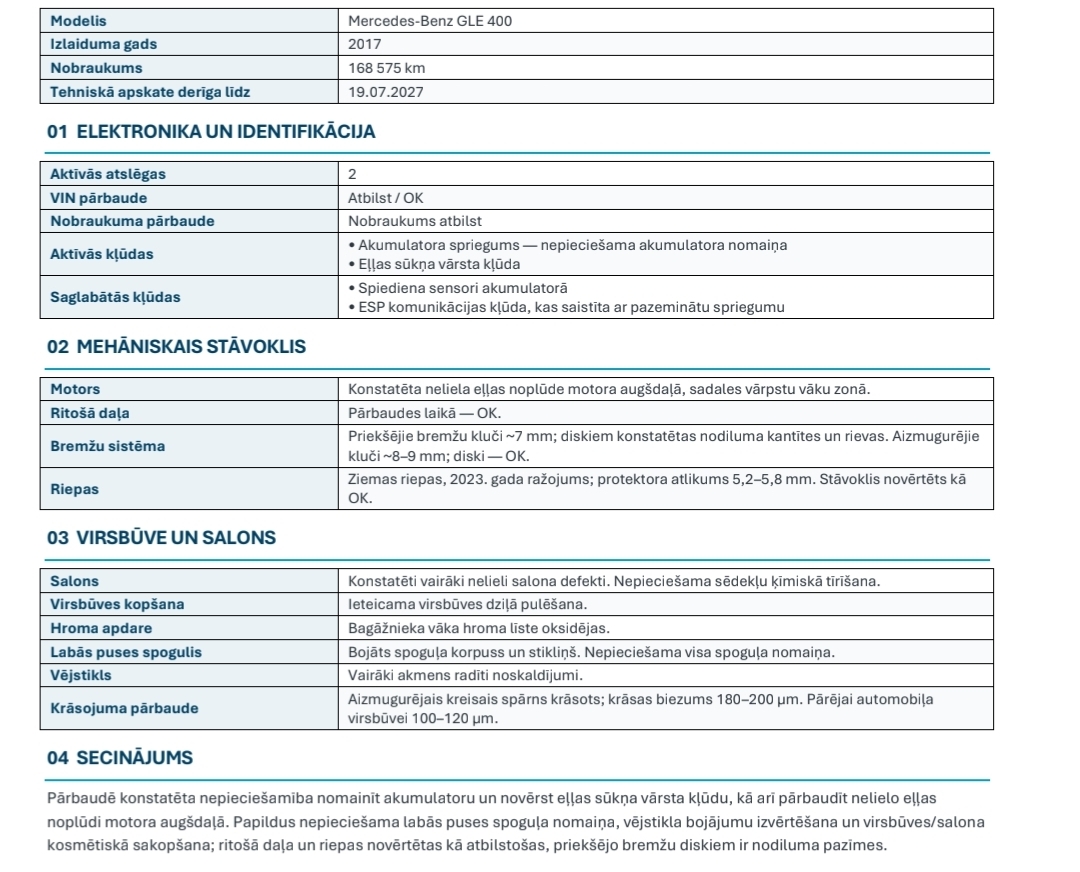

    Это замечания по gle 400 с диагностики.

    Если решишь брать Мерс, сразу узнай, где помогут с распредвалами и прочими приколами головки. Там довольно своеобразная конструкция.
    Хотя может на ГЛЕ такого года стоит мотор старее. На легковых двигатели сложные.
