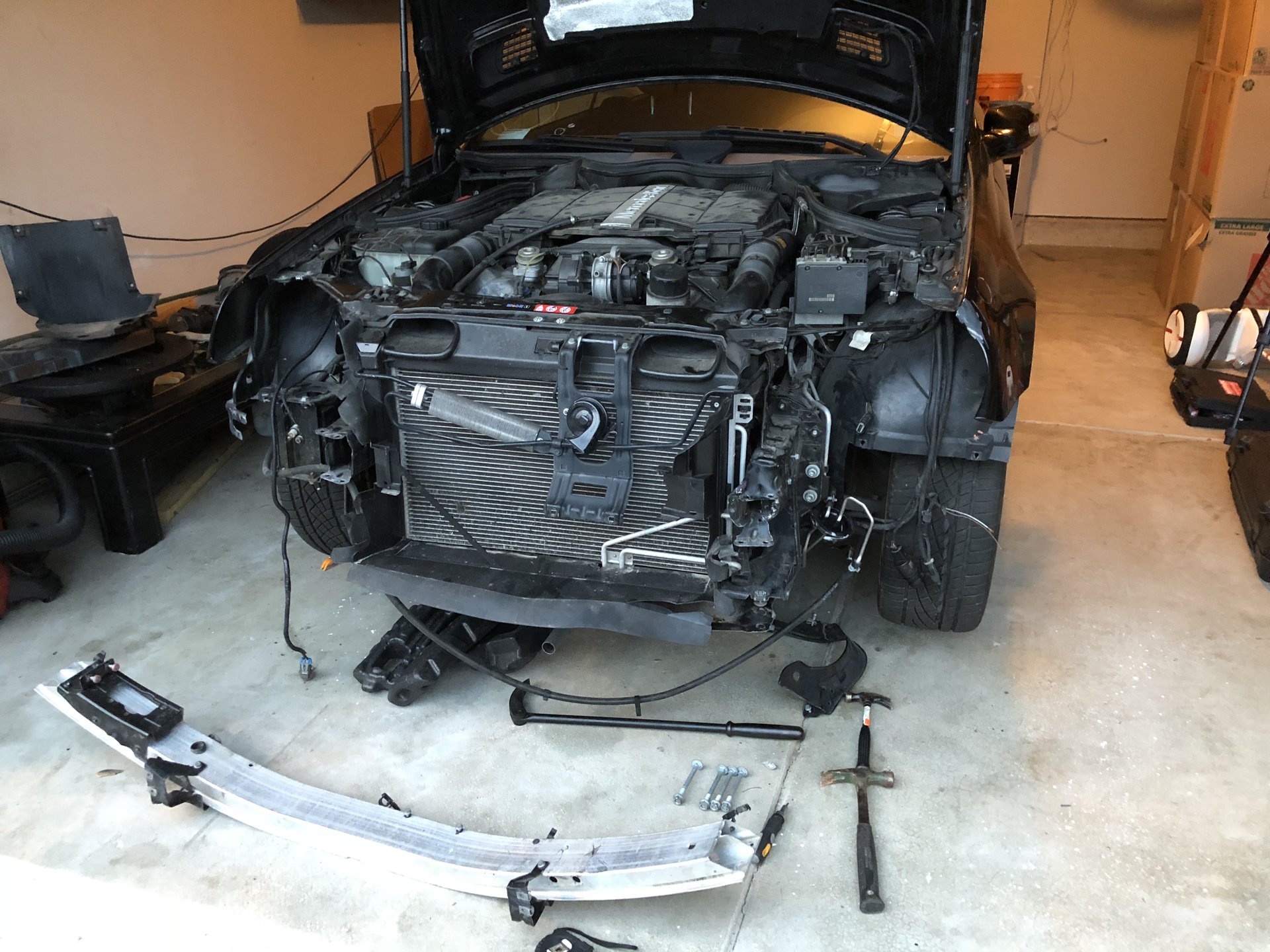

    Товагищи, расскажите, где у этого ведра датчик внешней температуры? Явно, что его не хватает, но не понимаю, где он вообще должен стоять. Подозрительно висящих проводов не наблюдается.
    Номер сенсора нашел - A 00 054 284 18
    Крепится вроде где-то в середине бампера. Проводов не вижу :)
  8. HETPE3B
    HETPE3B Свой человек
    8 сен 2005
    2,609
    190
    IL, USA
    Нашел в косе оборваный кусок провода. И до этого видел один провод на массе оборванный. Где-то чуйствую, что вот он, будущий провод датчика температуры :)
    Кто знает, какой диапазон сопротивления датчика? Хочу для проверки резистор подсунуть какой-нить.

    Давайте лучше проясним ситуацию - откуда должны идти провода к левой противотуманке? Я чего-то не вижу ни проводов, ни оборвышей (по крайней мере на первый взляд). Видимо вырвало вместе с куском бампера. Нужно нарастить, только главное выяснить - откуда :)

  16. Andrey45
    12,562
    1,581
    Запараллель со второй туманкой. Обычно туманки на одном преде.

    Кстати вторая туманка в свое время тоже была нарощена :) Видимо от предыдущих аварий :) Вообще суда по всему это 3я авария у этого пепелаца :) Я на остатках оригинального АМГшного бампера нашел дату производства на наклейке - что-то там 15 года :) Не долго проездил :)
    Ну и не хочется оголенные провода оставлять где-то под изолентой. Нужно нормально сделать.
  19. Andrey45
    12,562
    1,581
    Досталось ему. Тогда иди по проводу второй туманки. Должно быть раздвоение.
  20. HETPE3B
    8 сен 2005
    2,609
    190
    IL, USA
    Разбираем
