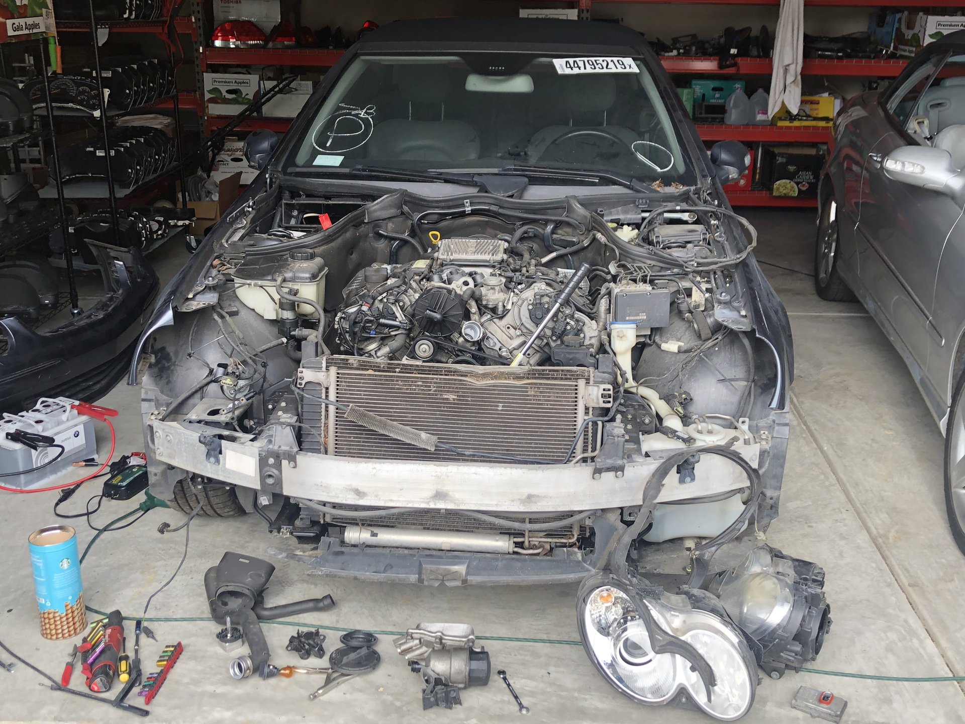

    CLK Nr4. :)
    Мотор заклинил без масла. Хочу попробовать запустить ради смеха. Но донор уже не за горами.

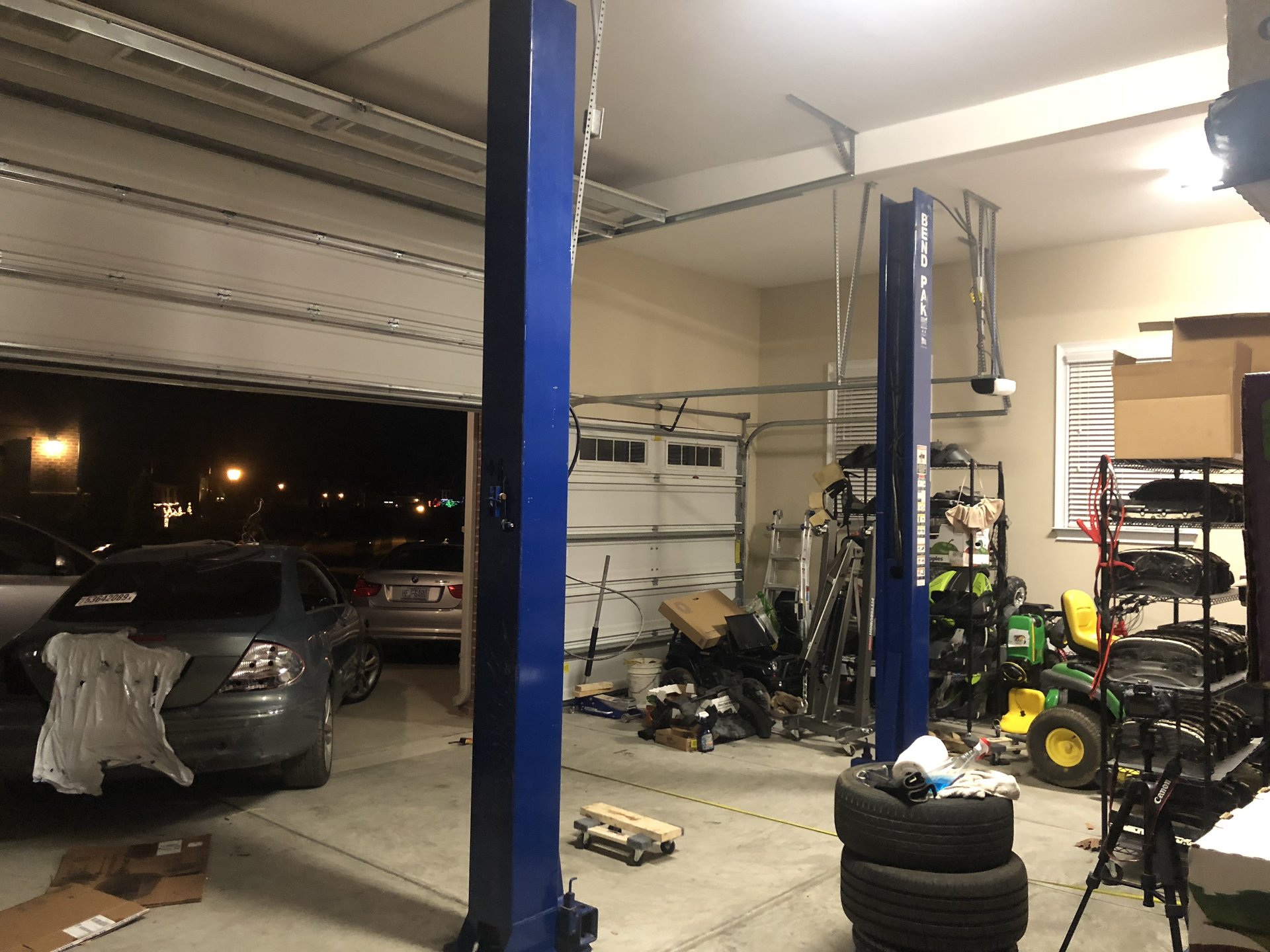

    Сейчас, правда на 500-ом какая-то вибрация по всей машине, особенно на холостых. Сегодня привезли подушки на мотор и коробас. Дострою лифт и первым проджектом будет замена. Вроде по моторным секас еще тот.

    Инсталляция лифта

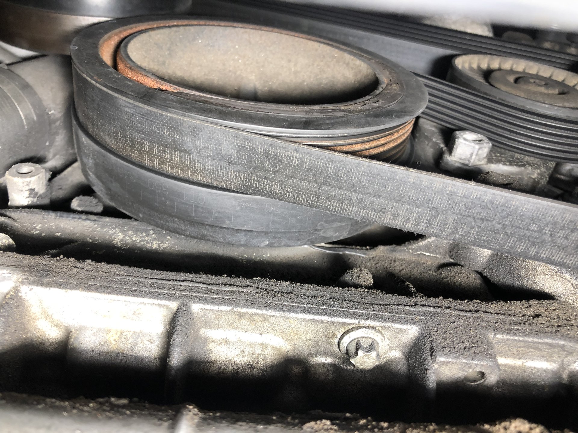

    Мне кажется, что я, возможно нашел причину вибрации
