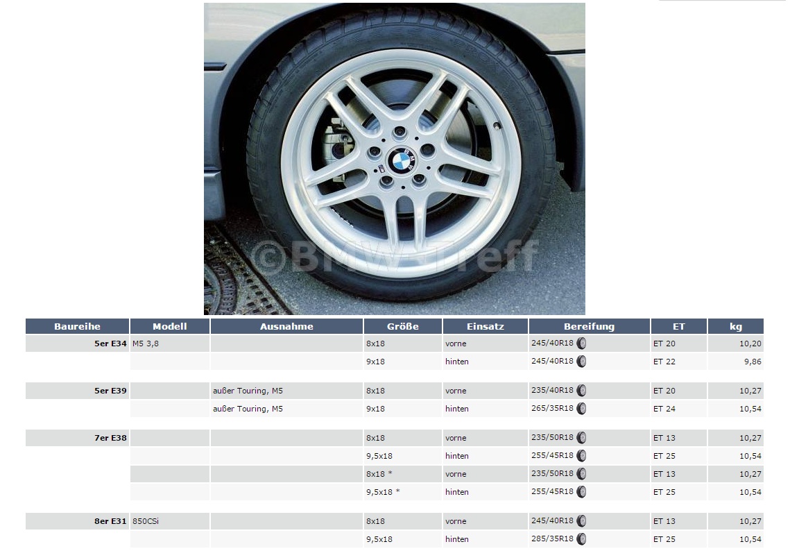

    С 37-ым стилем, всё гораздо сложнее. На каждую модель шёл свой диск. На 5ер вроде +/- одно и то же, здесь как бы диаметр центра можно было бы обойти с помощью пластиковых колец и хрен бы кто догадался кроме шиномонтажки, но тут инжинеры решили выпендриться с вылетом заднего диска.
    У е38 вообще другой вылет, что на передних, что на задних дисках + задние ещё и шире.

    в наших широтах я не видел давно на продаже диски для е34, а остальные варианты только 2- на е39 с передними 8J (ET 20, тоесть более внутрь арки), сзади 9J (ET24), на e38/31 шли, перед тоже 8J, но уже ET13, тоесть более внаружу арки, и задние 9,5J. Влюбом случае надо смотреть каждый диск обязательно отдельно, так как могут быть подделки, один из премечательных отличий- у оригинального диска вентиль находится напротив ямки для наклейки ///М

    Допустим, диски от е38 расточены под е39. Такие диски встанут на е34, либо что то уже меняется там?

    Вылет разный, но чуть чуть На счет центра не знаю.

    Если не ошибаюсь, то на E34 и на Е38 центр одинаковый.

    Интересует, если брать 37 стиль от е39, встанут ли они на е34 без проблем? Там же чуть чуть есть отличия

    Вылет не должен быть критичным. Нужны будут центровочные кольца.
    Но исходя из практики, диски от е39 большая редкость. Я себе на Е39 растачивал диски от Е38.
