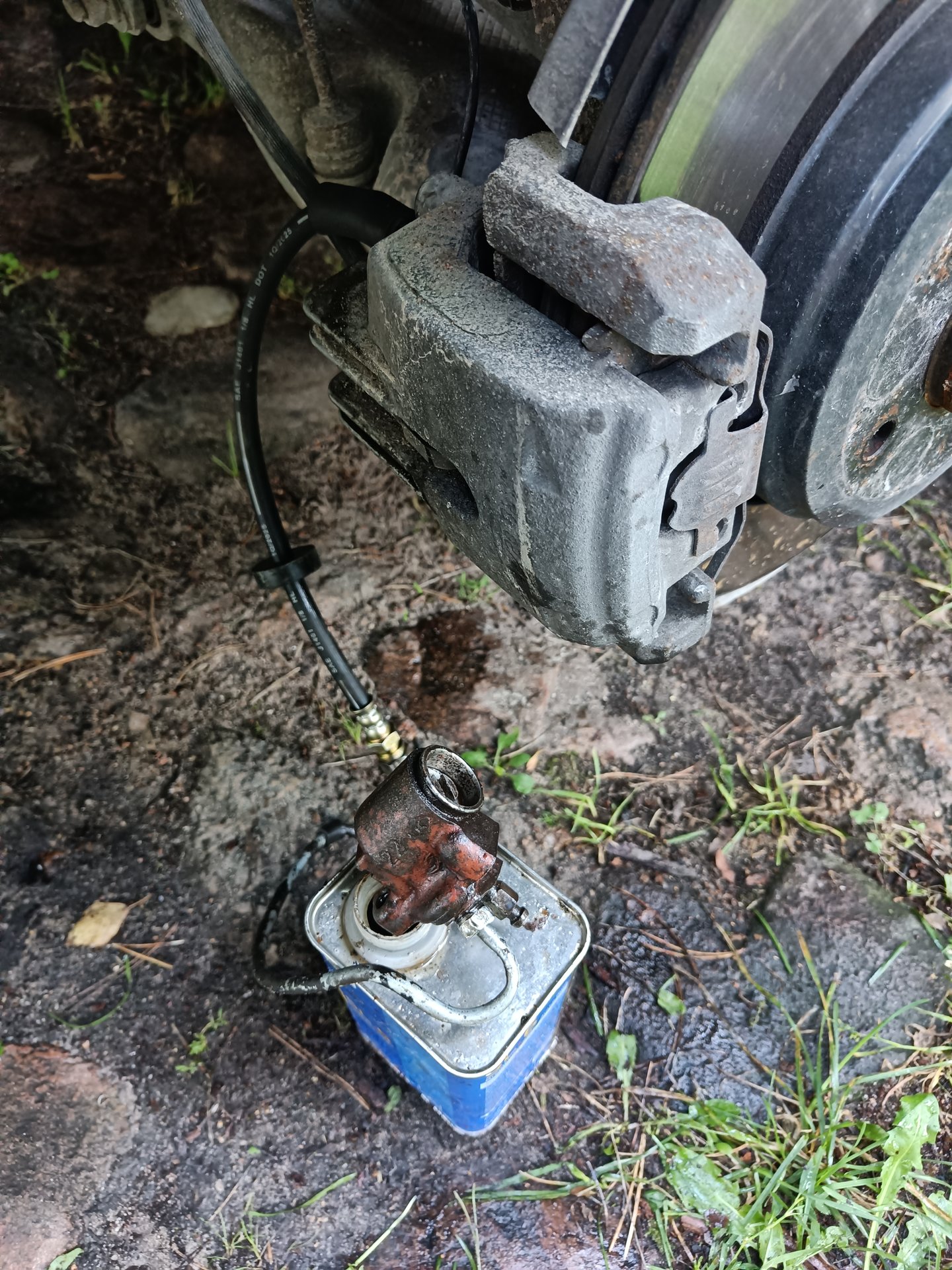

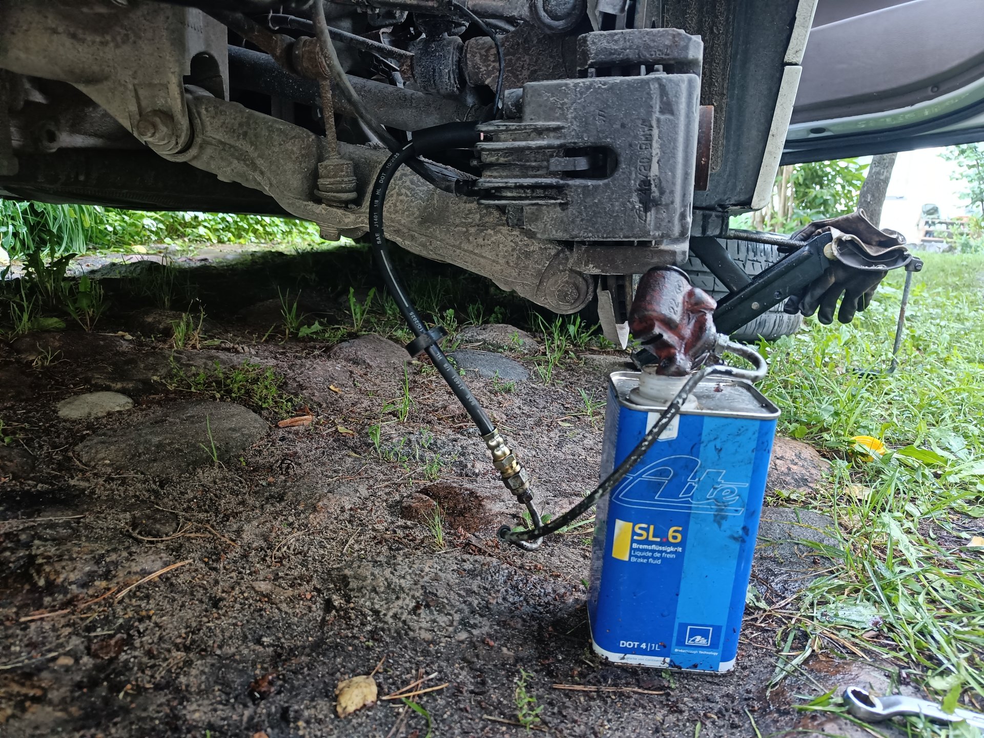

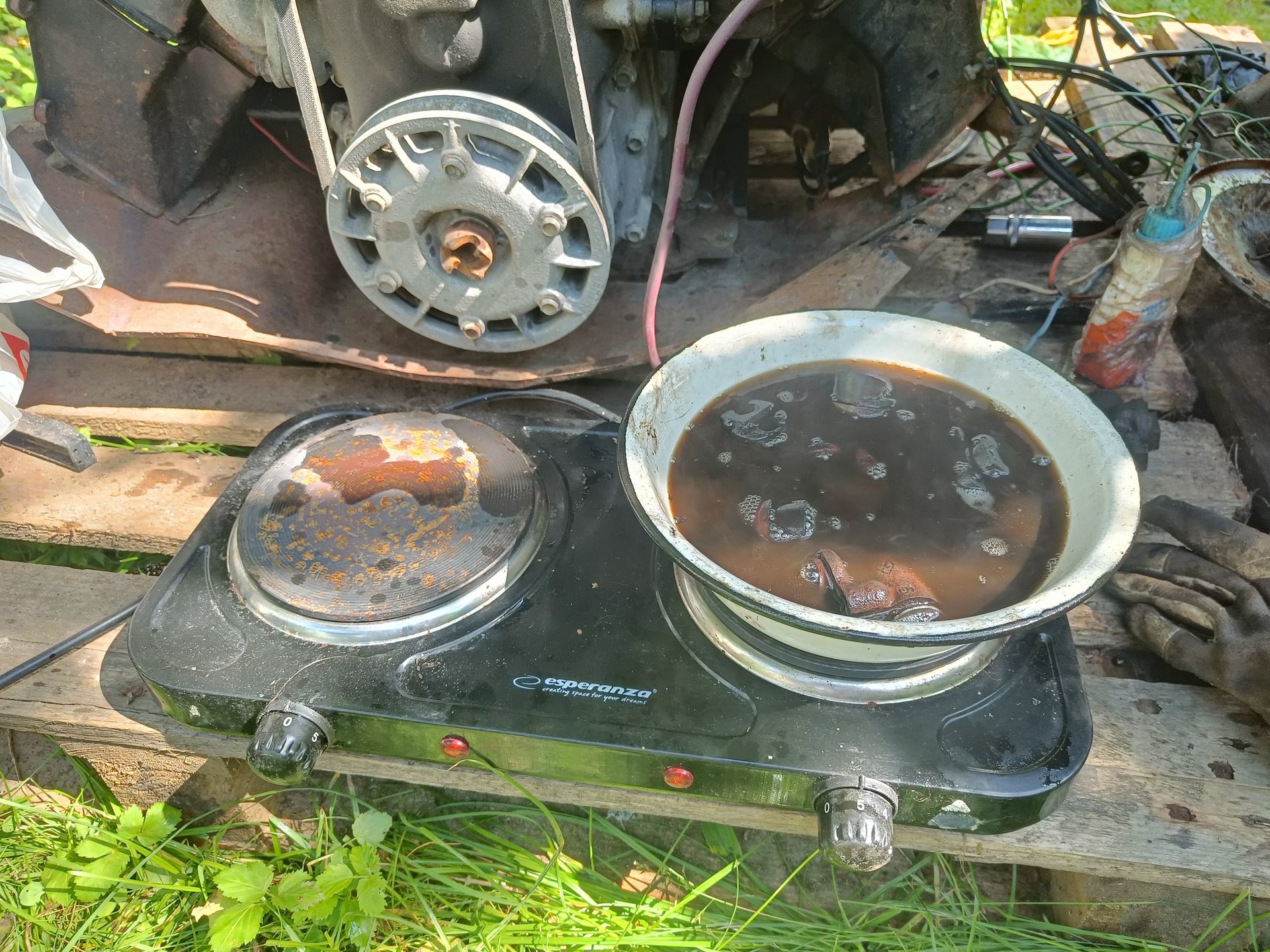

    Вчера использовал E60 не по назначению, чтобы выдавить поршни из тормозных цилиндров :)
  11. аndzhi
    аndzhi Свой человек
    18 фев 2009
    2,860
    407

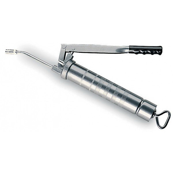

    Тавотница с нужной резьбой и солидол справляется обычно с такой задачей
  12. Muxa
    9,285
    1,790
    Да, но у меня нет такой.

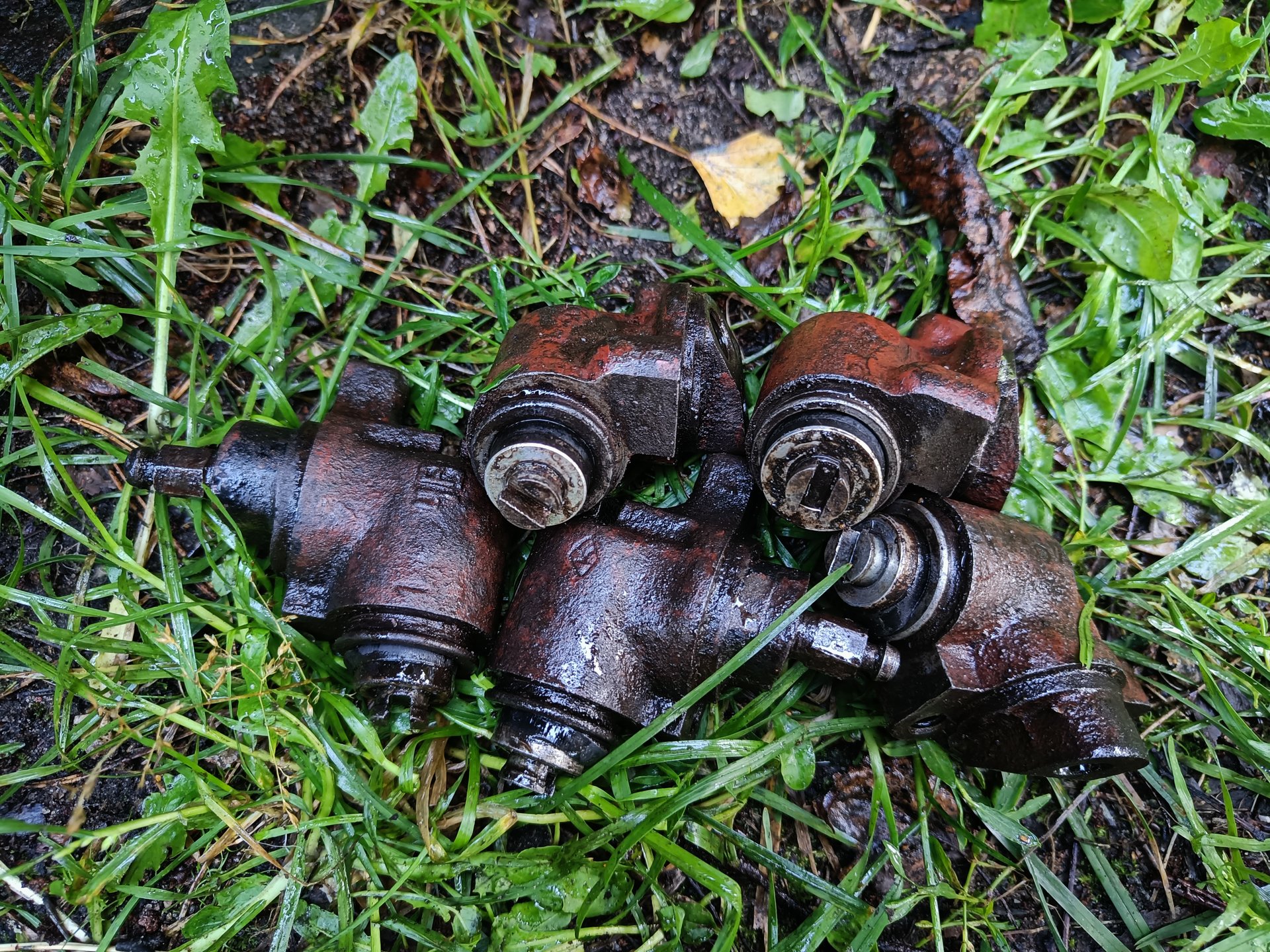

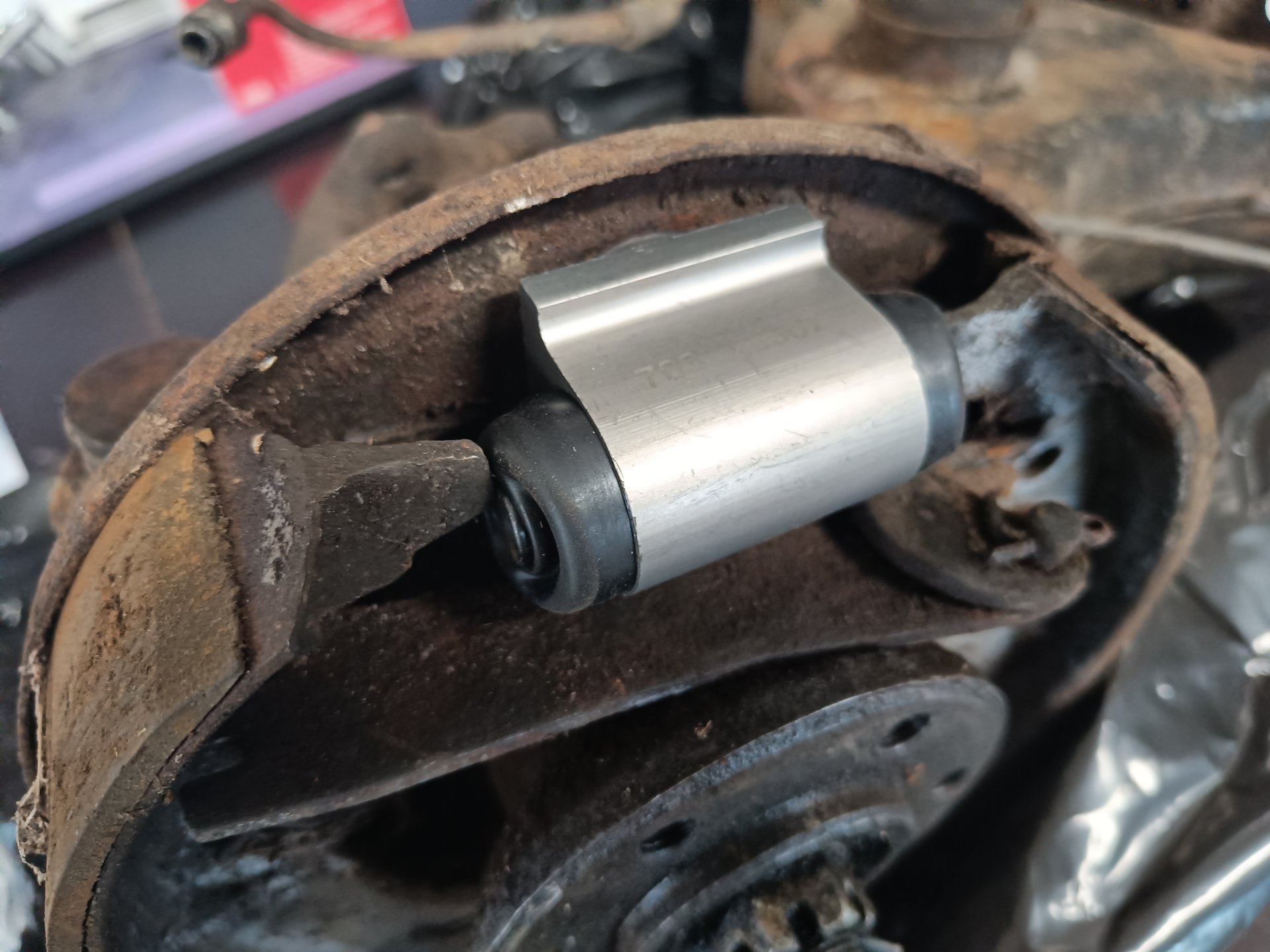

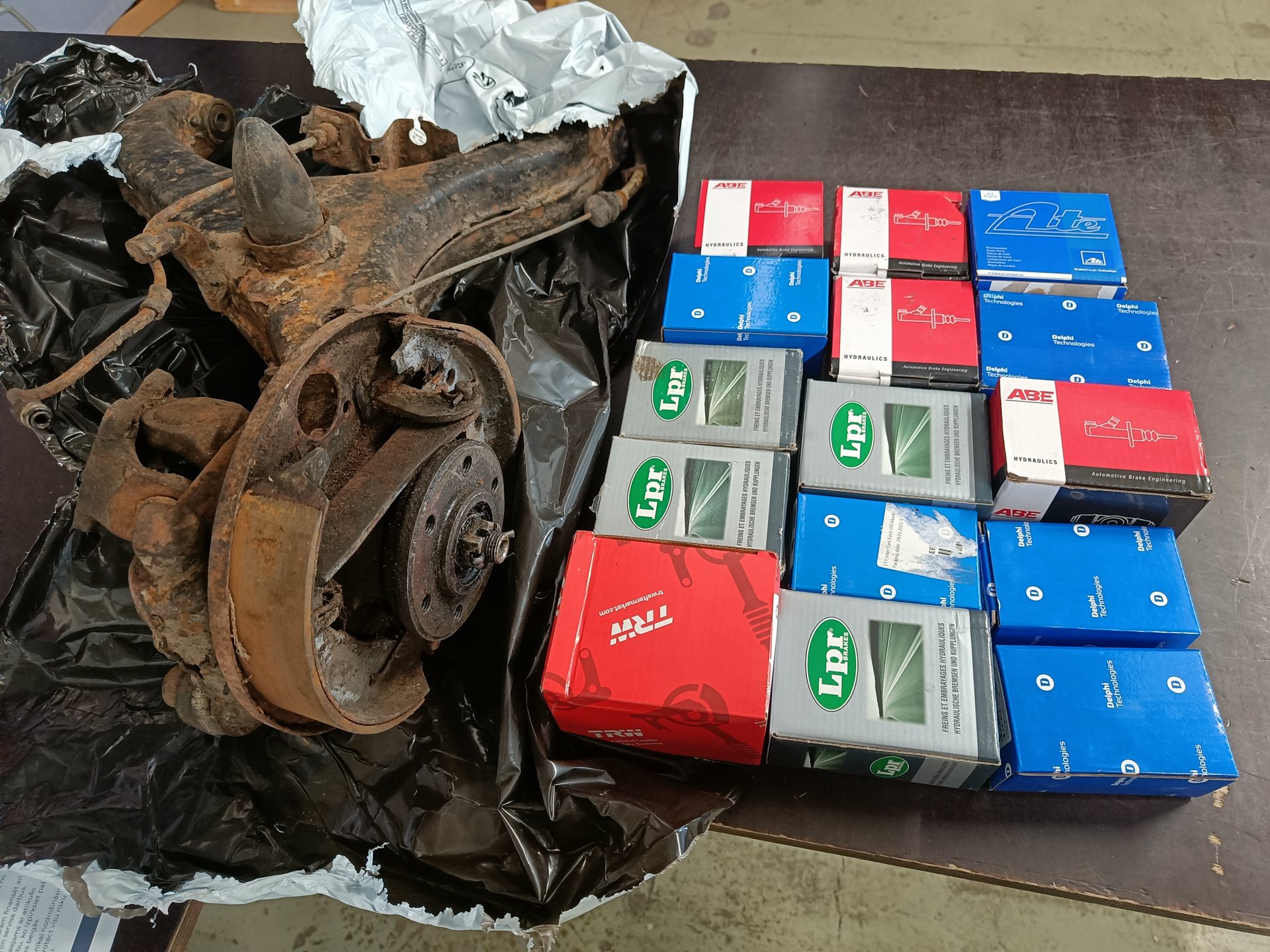

    Сегодня подобрал задние тормозные цилиндры, будут от Duster'a.
    nikitaec777 и Paparazzy нравится это.

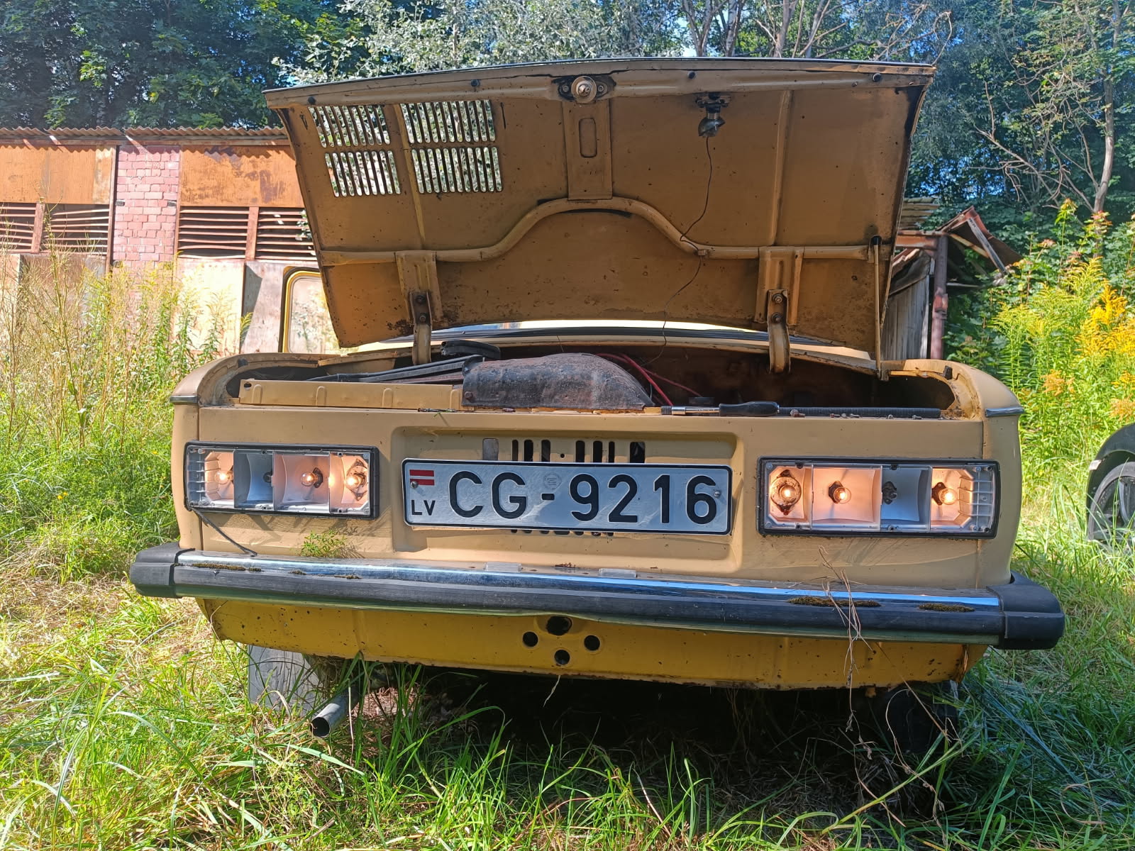

    Запустил и второй двигатель. Пока не определился какой из двух буду устанавливать, оба работают хорошо.
    Поскольку эпопея с тормозами продвигается успешно занялся электрикой, чтобы можно было ехать на ТО за двойками. Решил на трёх цилиндрах до Гарчика и тут уже поменять.

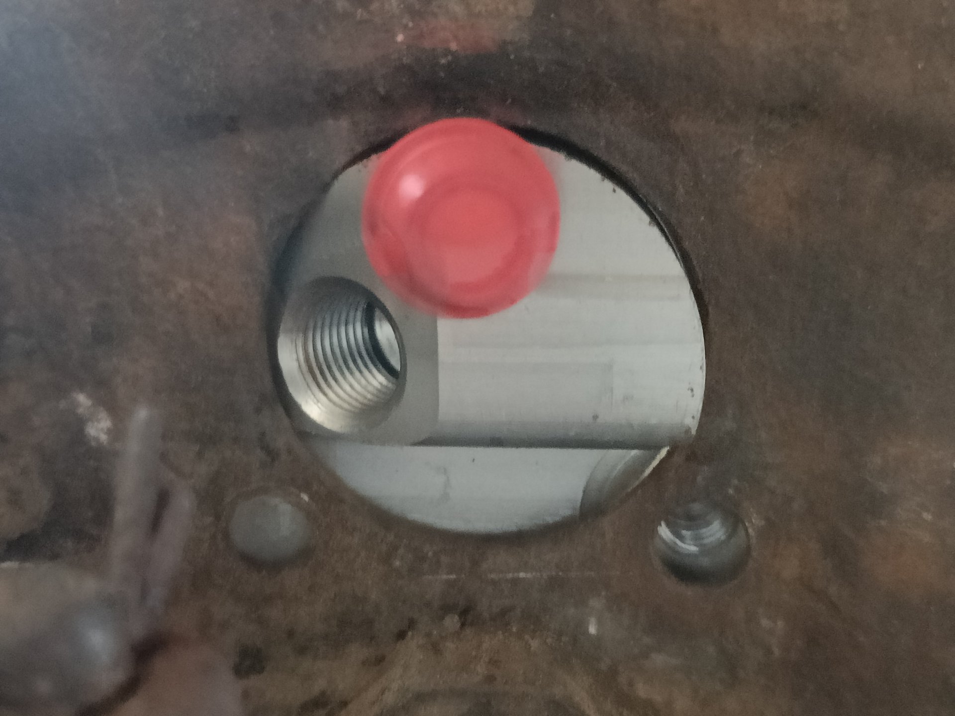

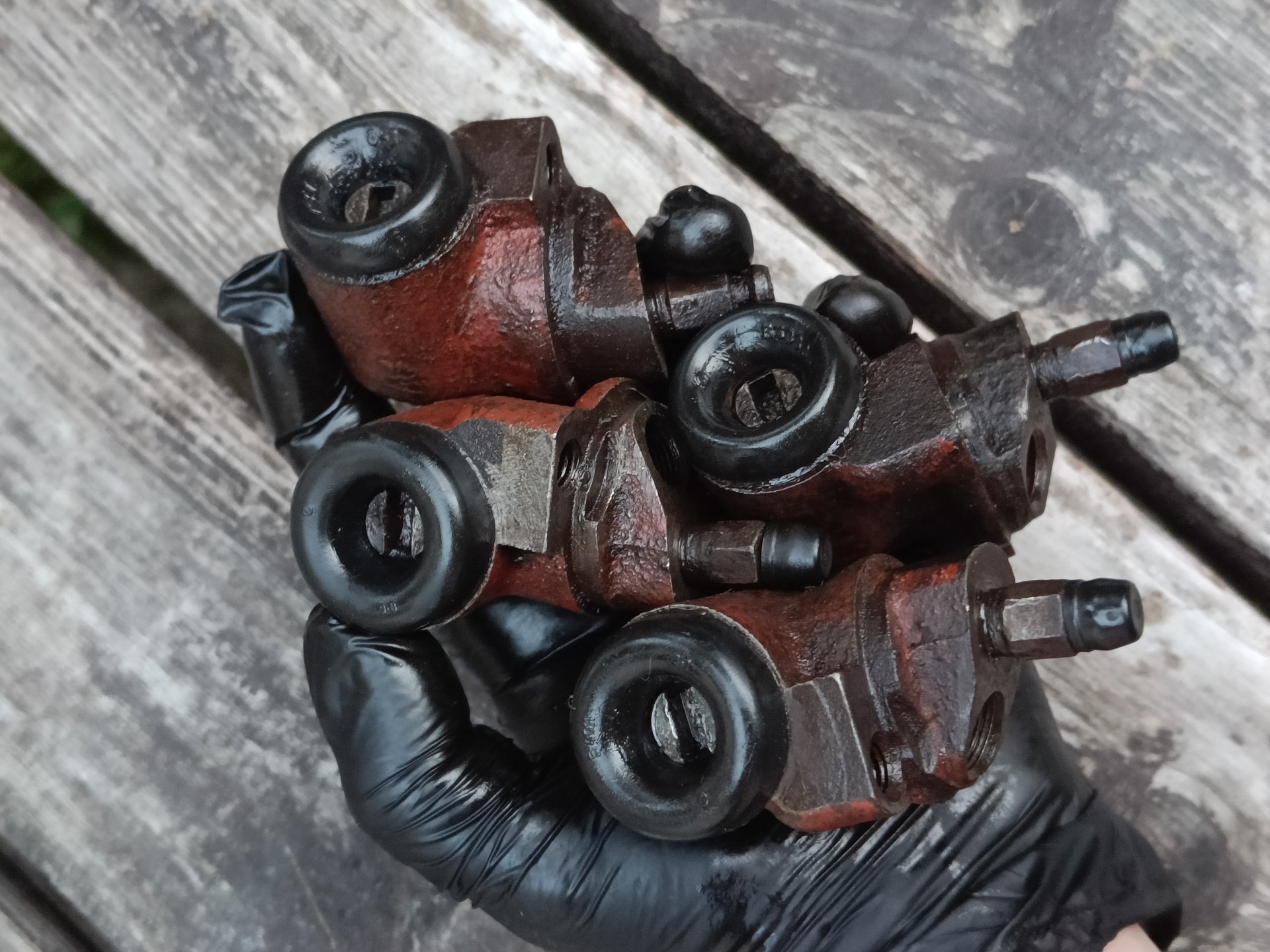

    Передние тормозные цилиндры отреставрированы:
