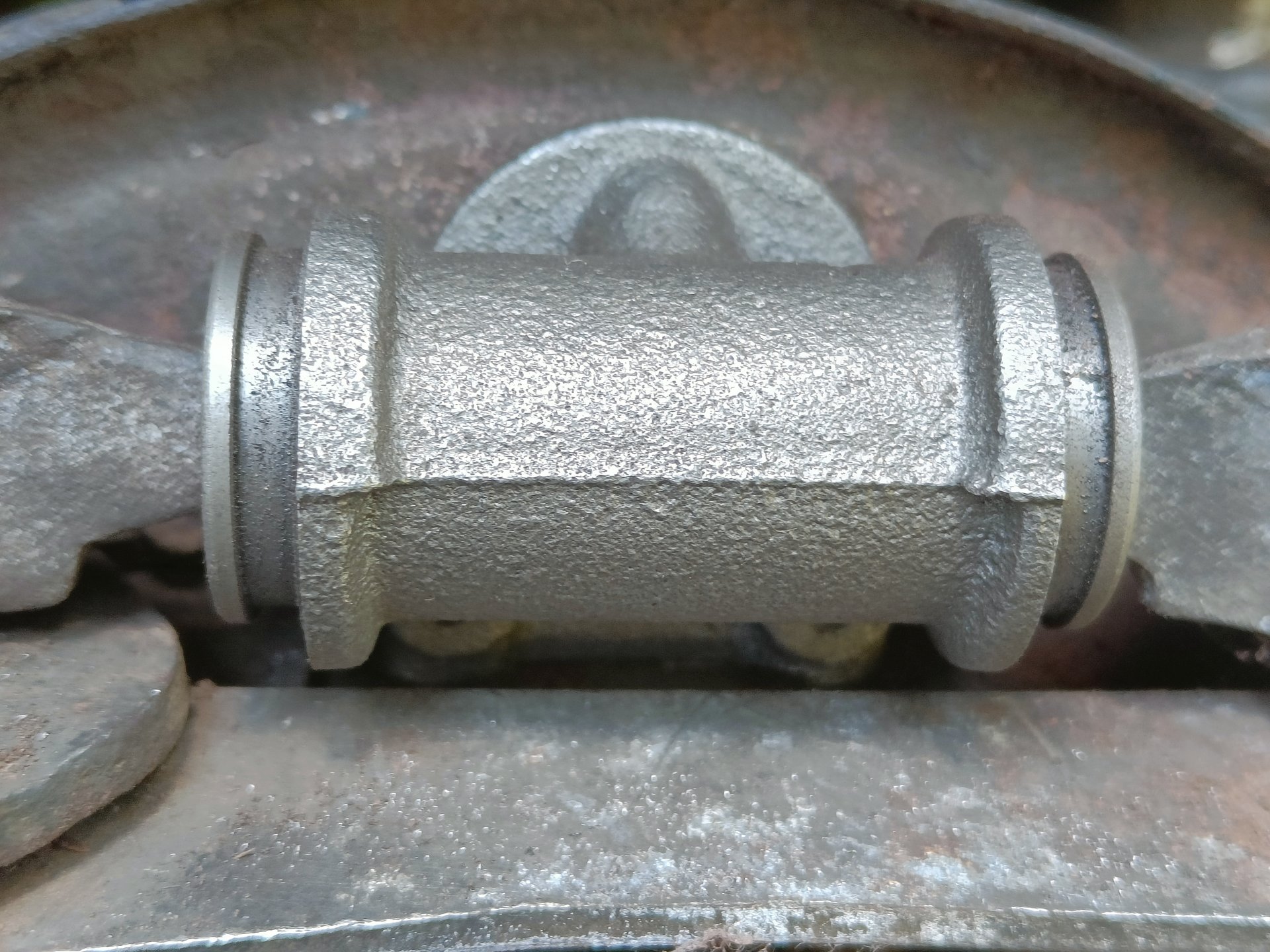

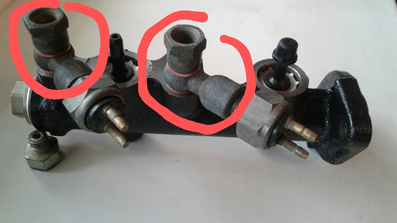

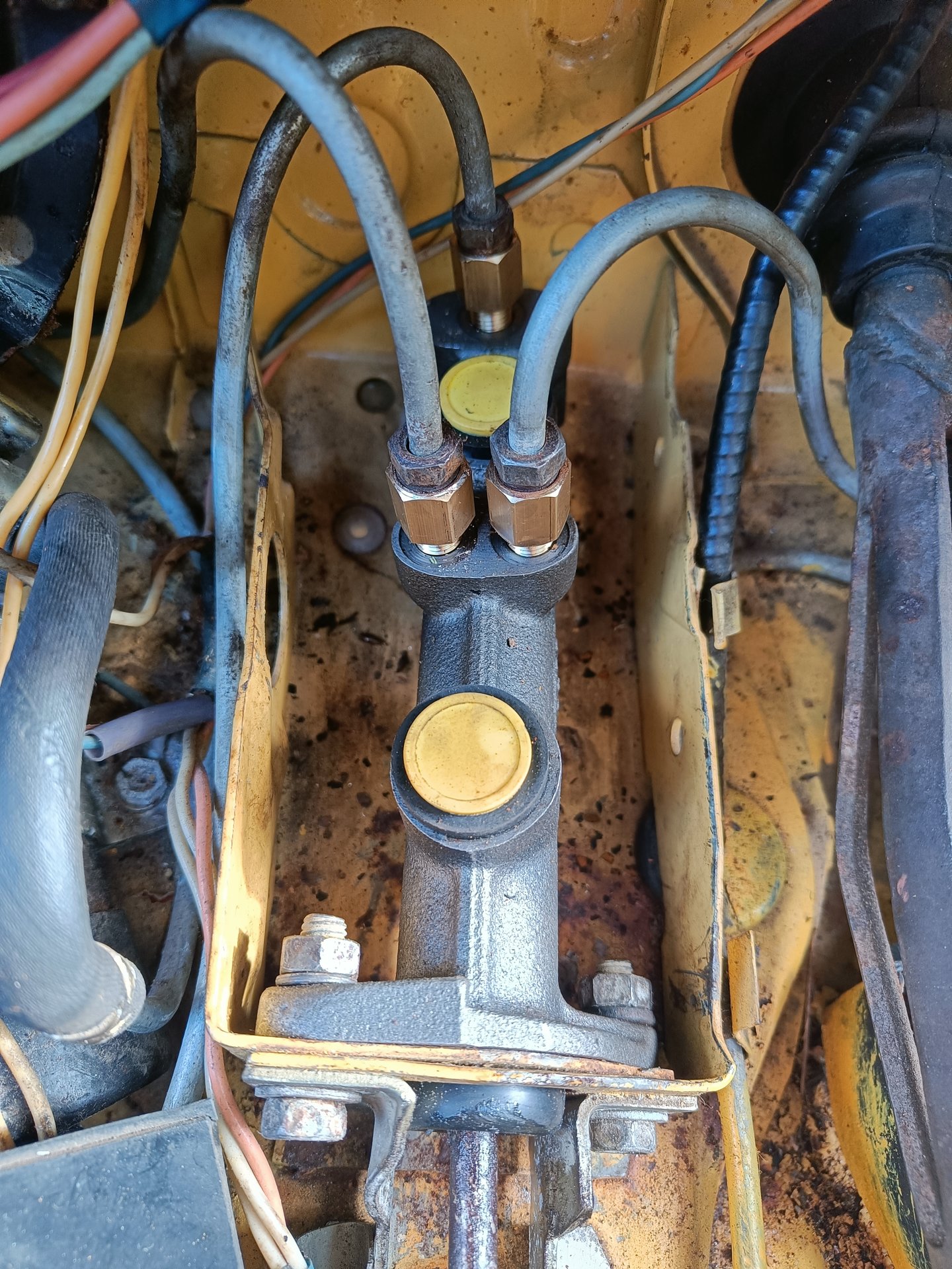

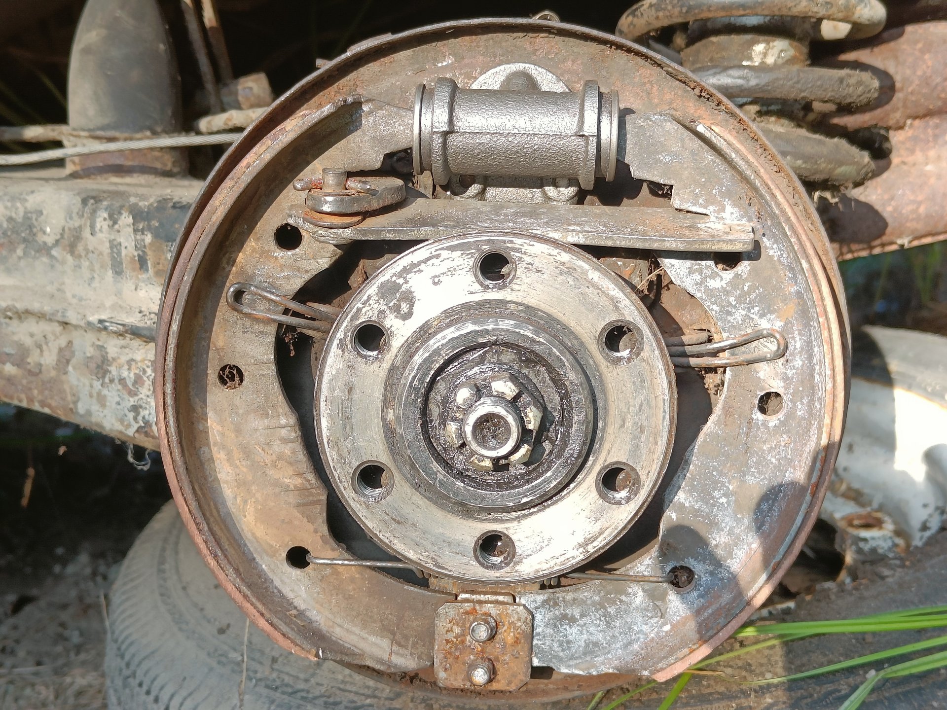

    Установил главный цилиндр от Жиги, очень долго искал переходники с M10x1.25 на M12x1:
    Затем собрал перед:

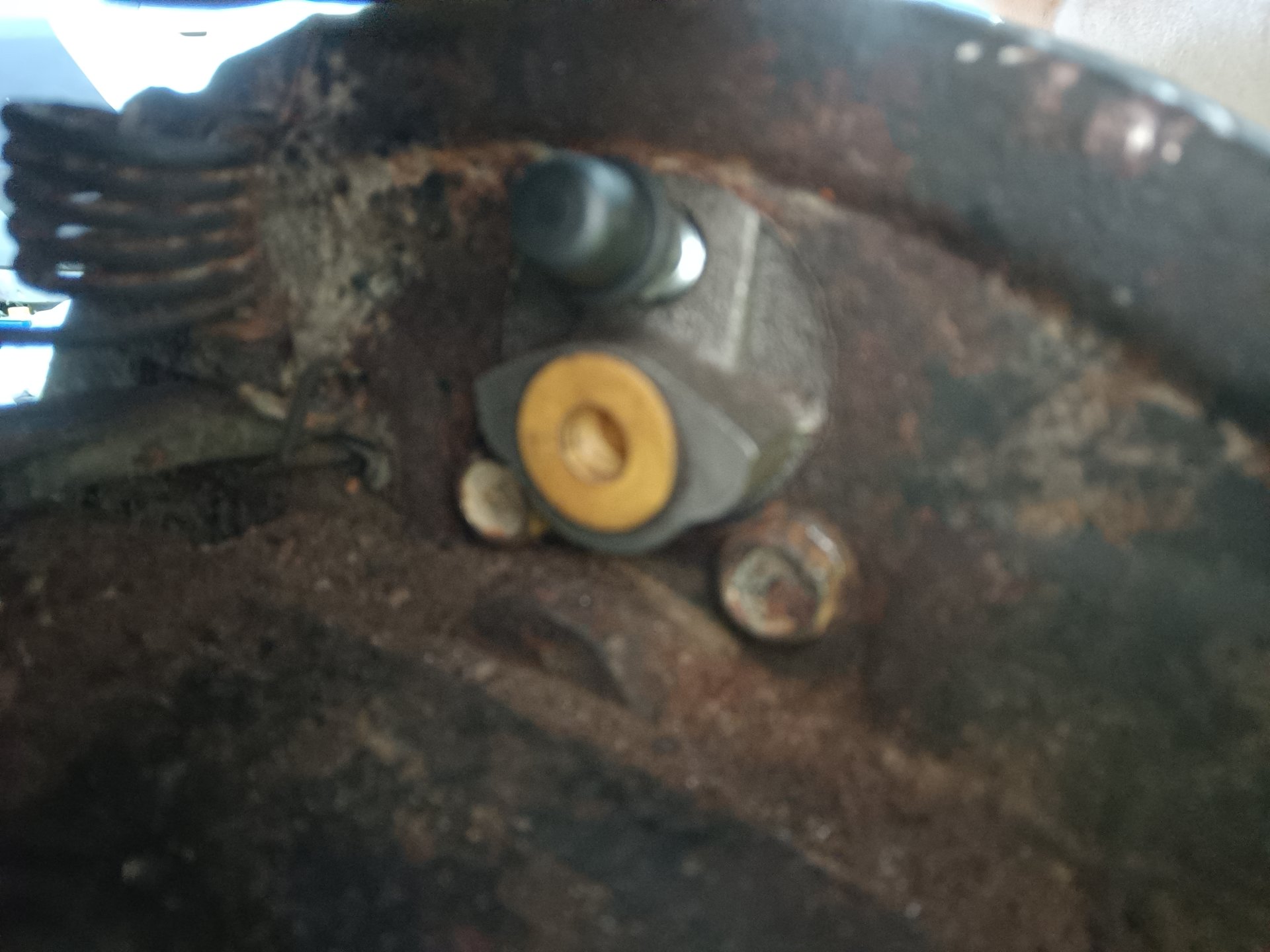

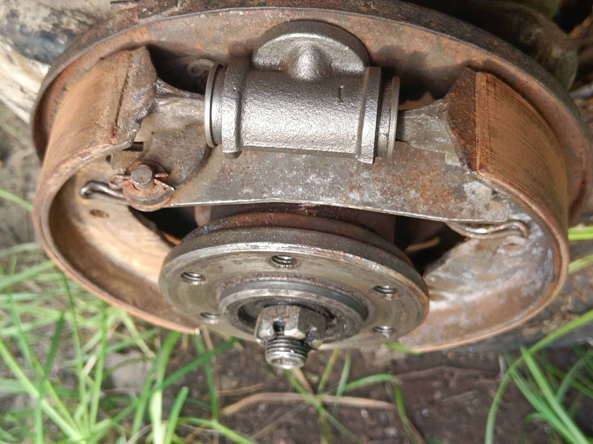

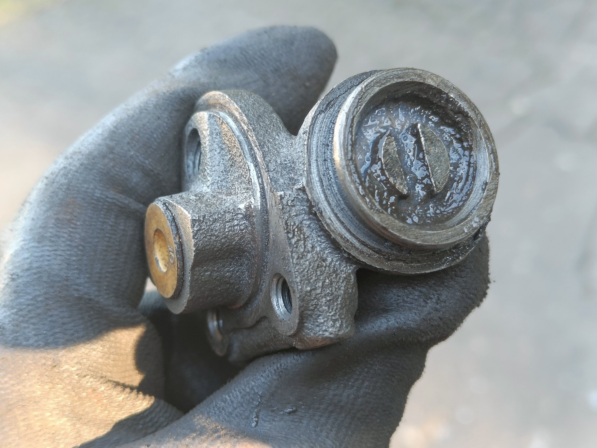

    Напоследок самое интересное. Не получилось использовать алюминиевые цилиндры, всё из-за колец самоподвода колодок, которые запрессовываются в них. Подобрал другой чугунный, от Renault Megane:
    IMG20250817183125.jpg IMG20250817183449.jpg IMG20250817183137.jpg IMG20250817183224.jpg

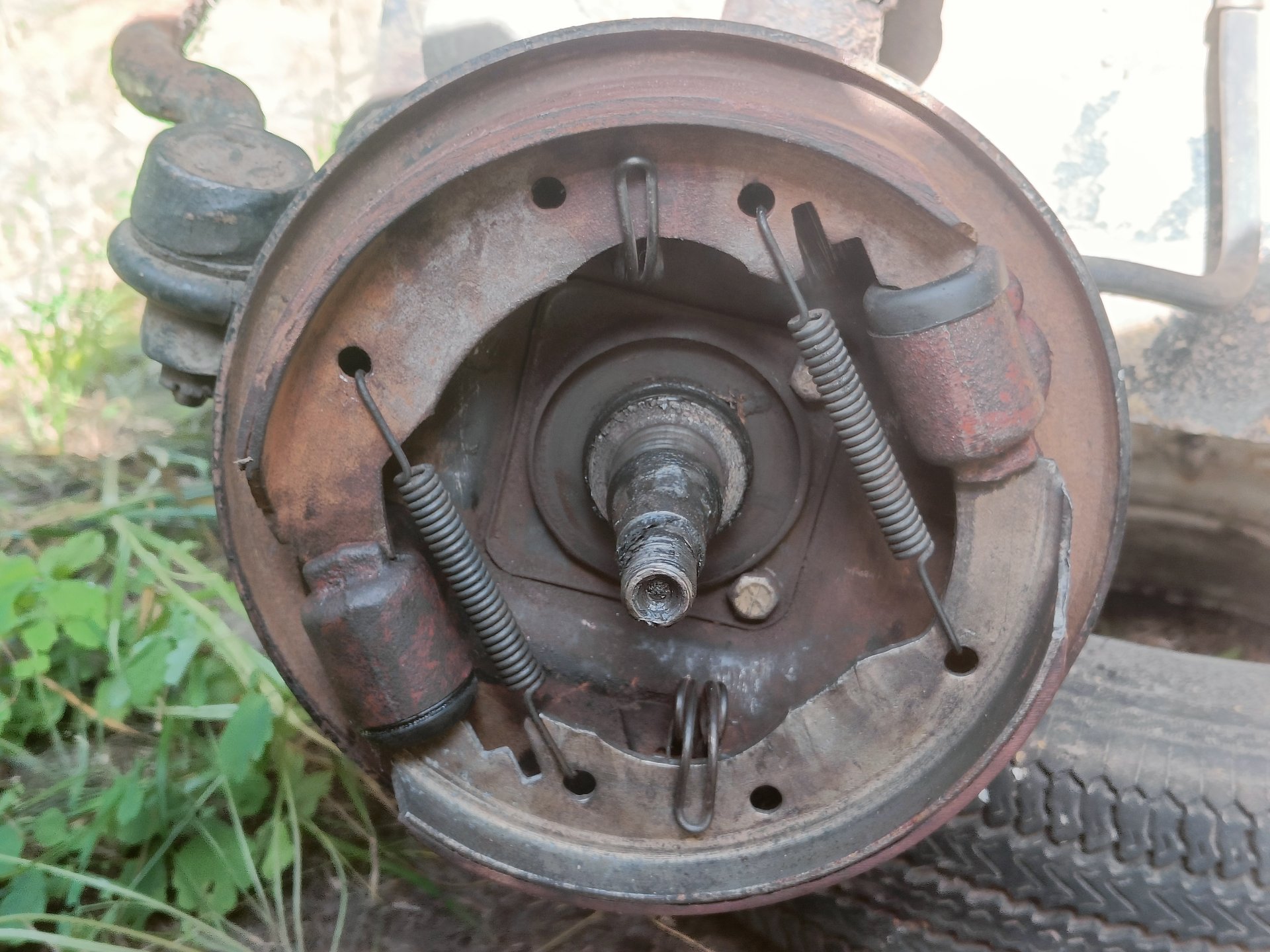

    Задние барабаны вряд ли кто-то будет снимать, а главный цилиндр от Жигулей устанавливался штатно на Запорожцы.
    Нужно только ещё вот такие штуки найти, в которые вкручиваются датчики:

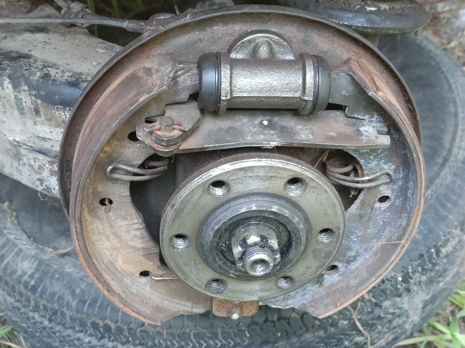

    Запорожские поршни с механизмом самоподвода в цилиндре Renault:
    В собранном виде:

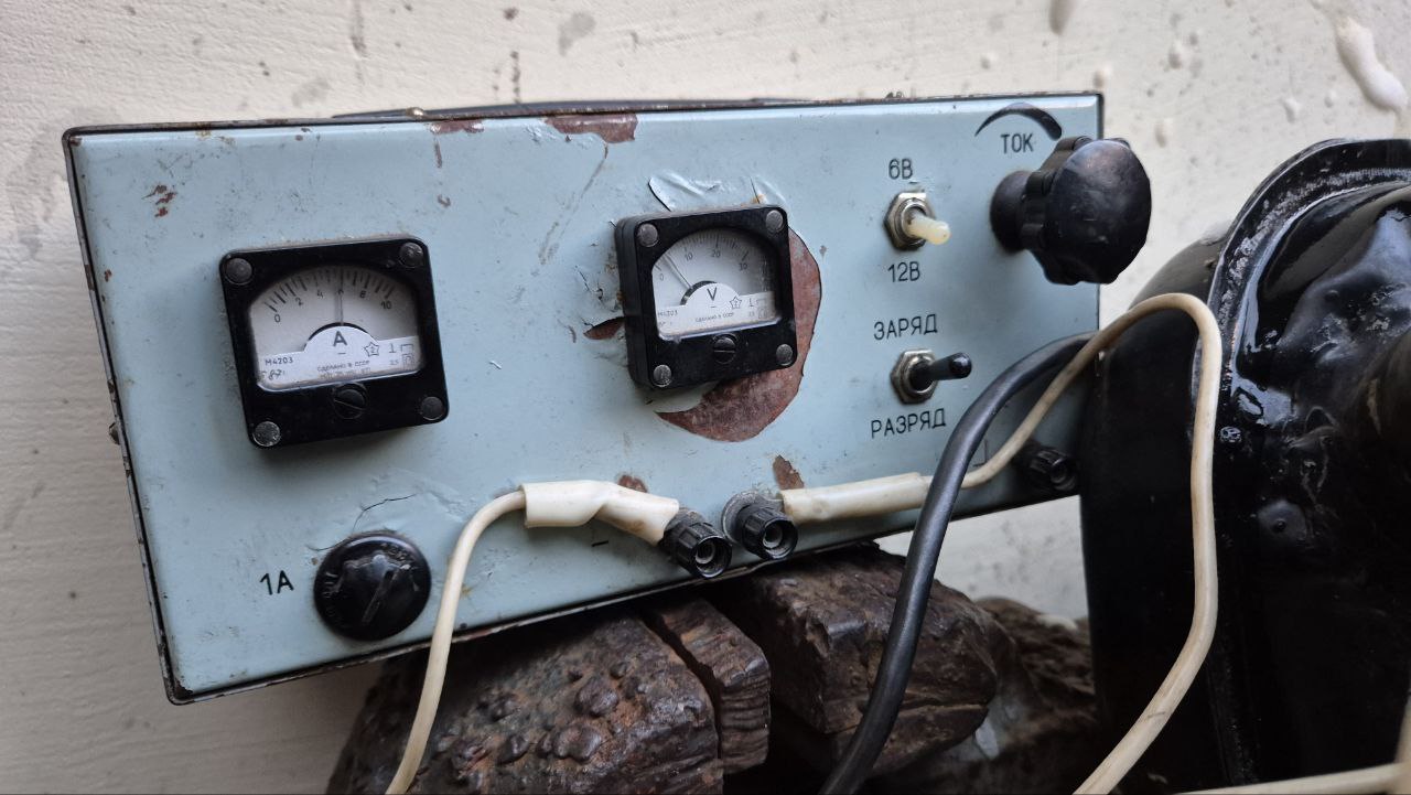

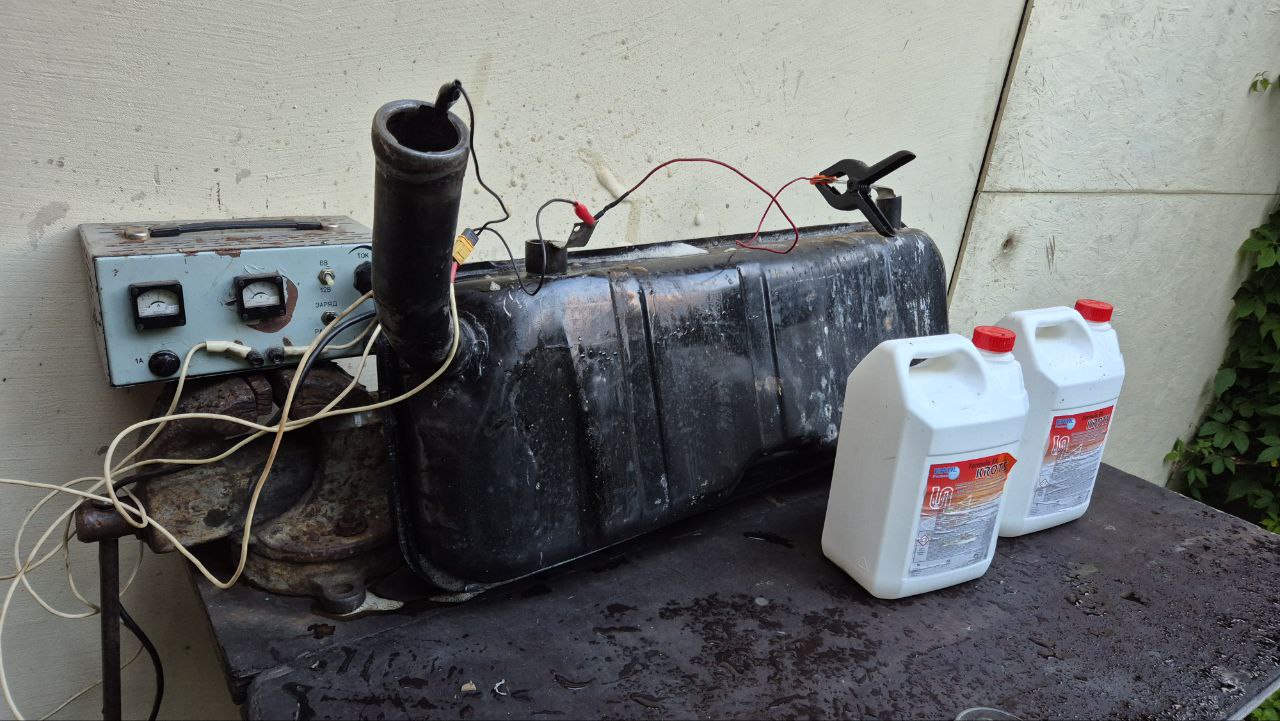

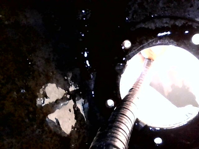

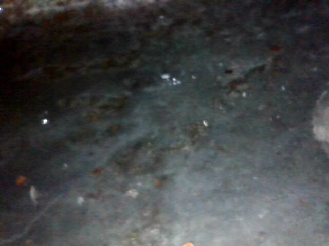

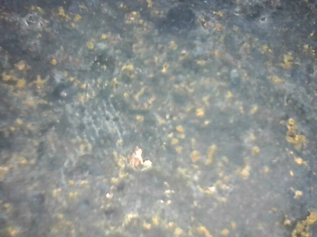

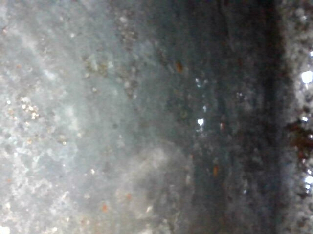

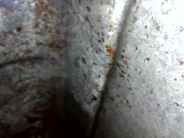

    Гидролиз бака:
    IMG_20250824_204136_661.jpg IMG_20250824_204136_545.jpg IMG_20250824_204137_184.jpg

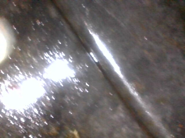

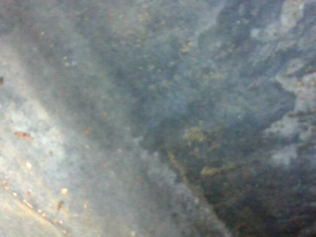

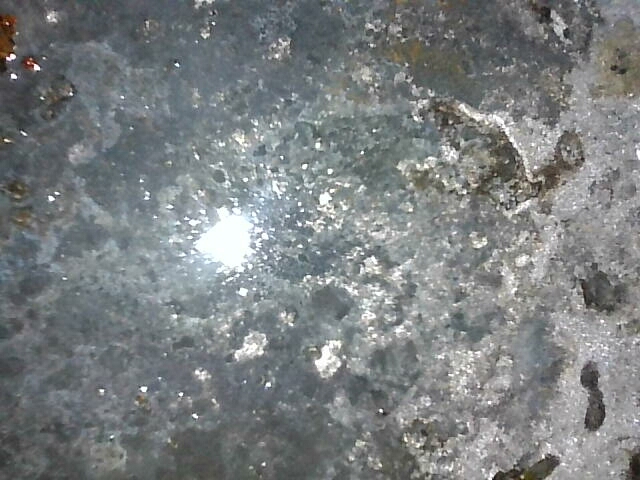

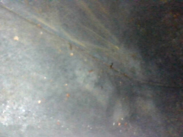

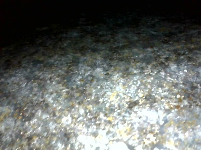

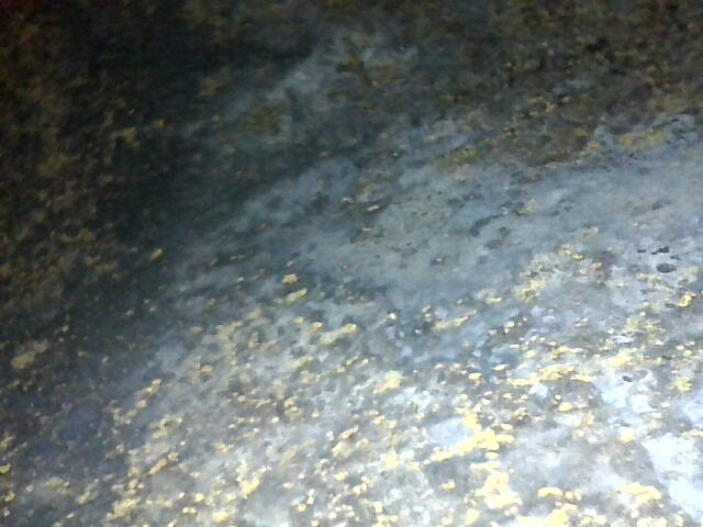

    Результат трёх суток гидролиза:
    Image_2025-08-30 14_03_47_749.jpg Image_2025-08-30 14_03_56_334.jpg Image_2025-08-30 14_05_03_756.jpg Image_2025-08-30 14_05_15_119.jpg
    Обезжирил и высушил:

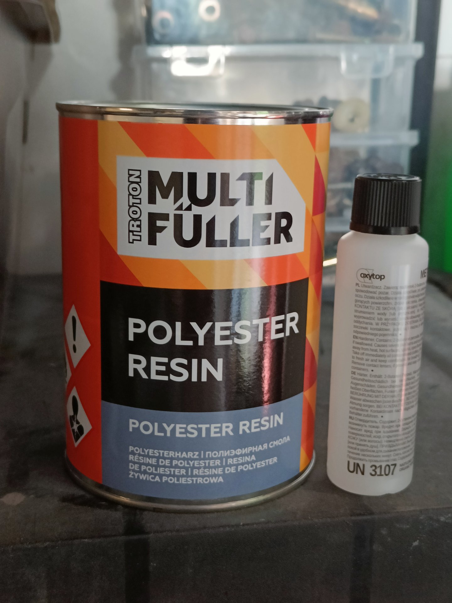

    Залил 400мл смолы в ёмкость:

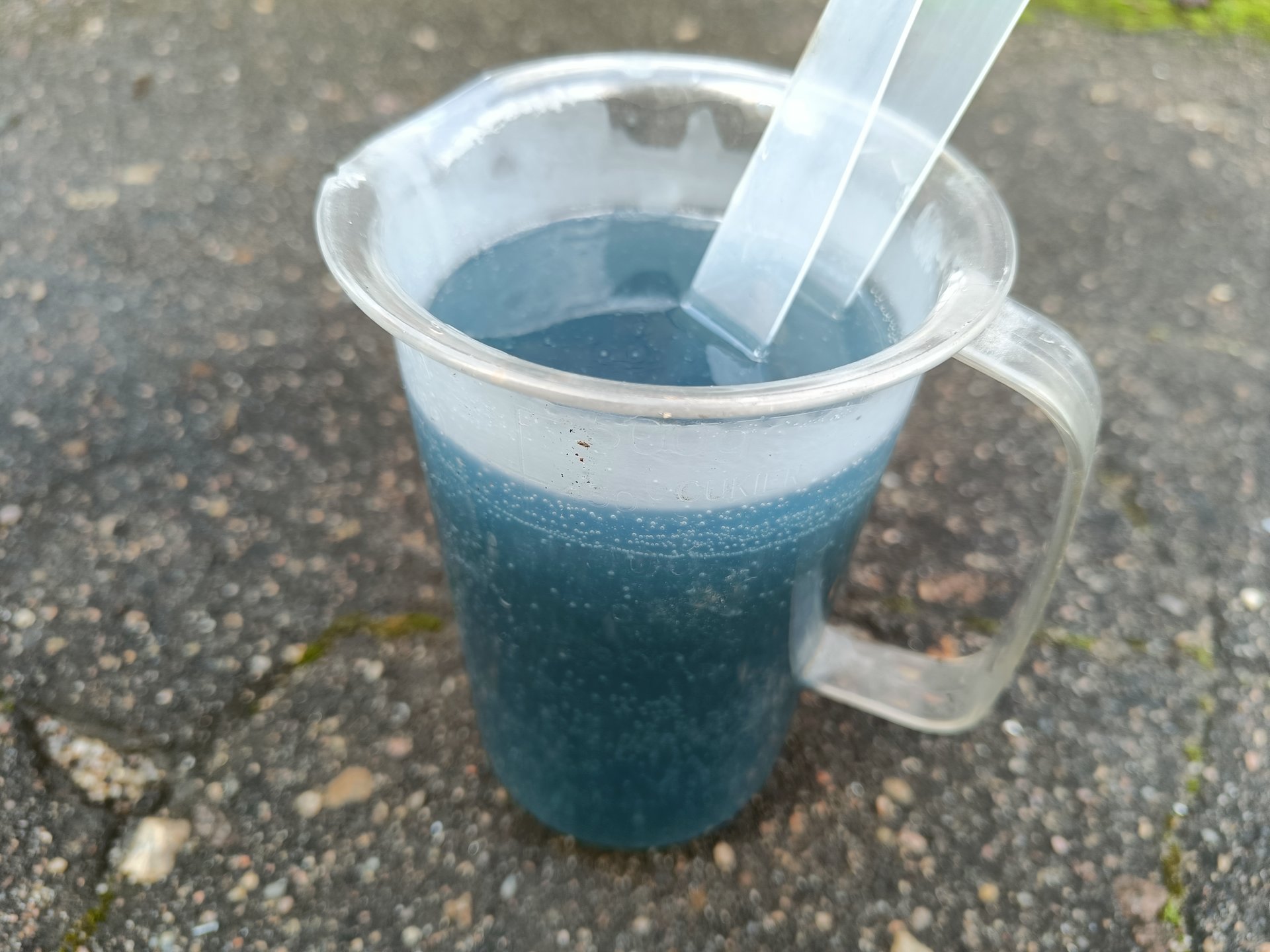

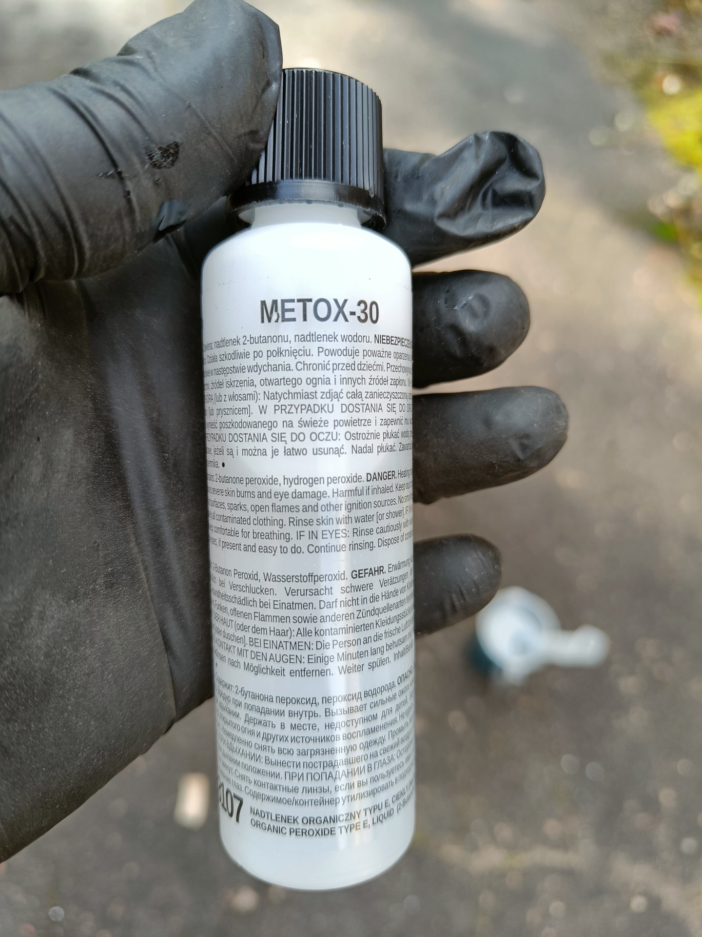

    Затем добавил разбавитель и отвердитель:

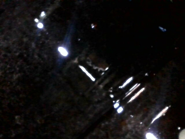

    Залил в бак, заклеил все отверстия и долго вертел в разных плоскостях. После слил лишнее и оставил сохнуть:
    Image_2025-08-31 16_12_51_178.jpg Image_2025-08-31 16_12_10_237.jpg Image_2025-08-31 16_12_26_842.jpg Image_2025-08-31 16_12_59_988.jpg Image_2025-08-31 16_13_09_258.jpg Image_2025-08-31 16_13_48_473.jpg

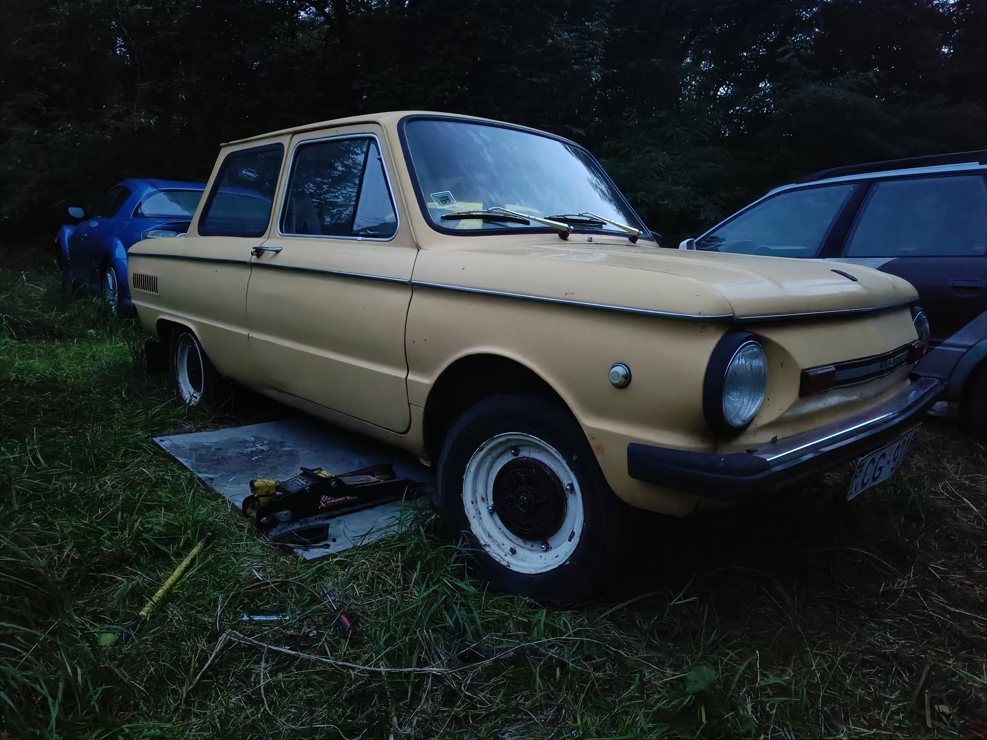

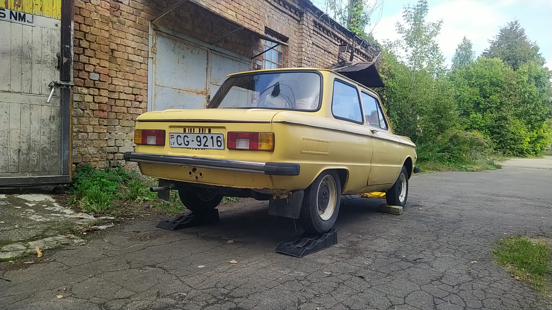

    Похоже будет ещё один Запорожец :crazy:

    Этот хоть на машину похож. Цена не плохая:super:
    Muxa нравится это.
  14. Muxa
    9,323
    1,816
    Да, цена - подарок.
  15. Muxa
    9,323
    1,816
    IMG_20250920_150721_154.jpg IMG_20250920_175013_378.jpg IMG_20250920_175032_743.jpg IMG_20250920_183440_103.jpg IMG_20250920_183536_396.jpg

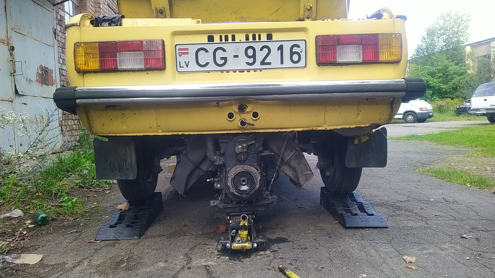

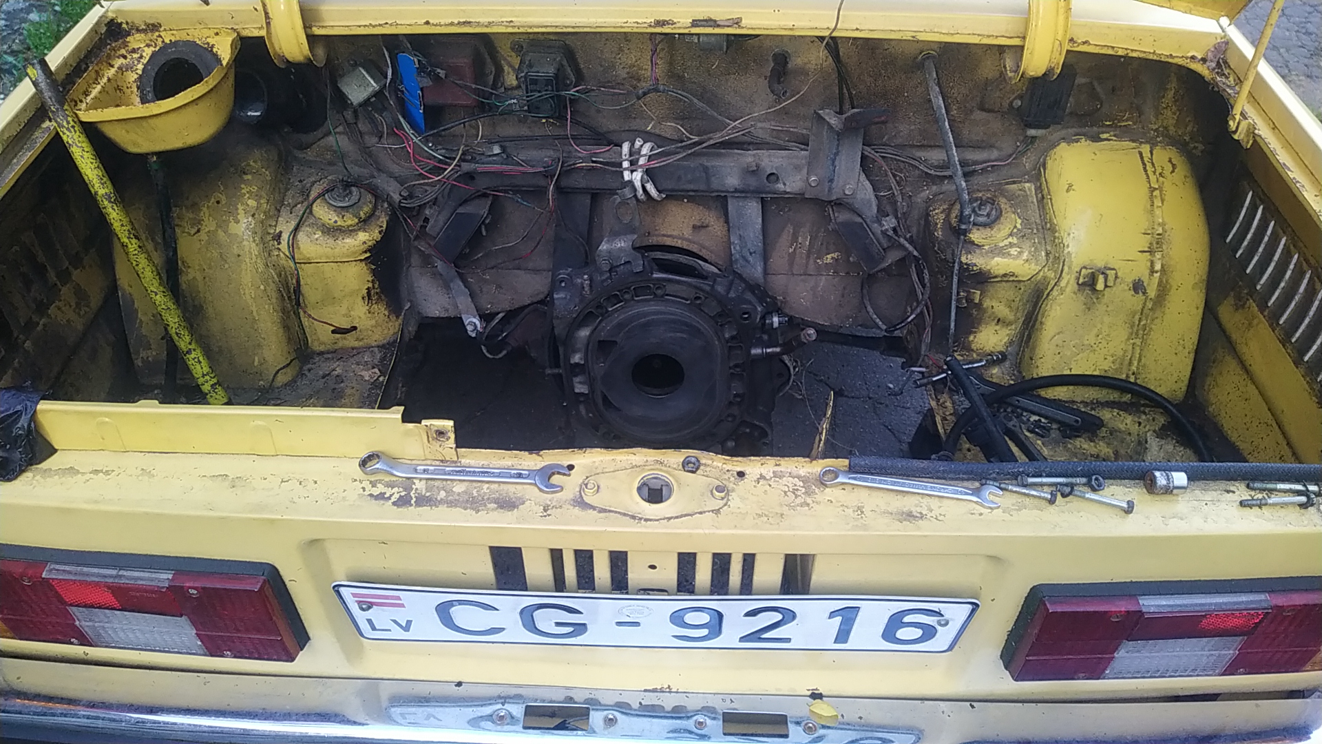

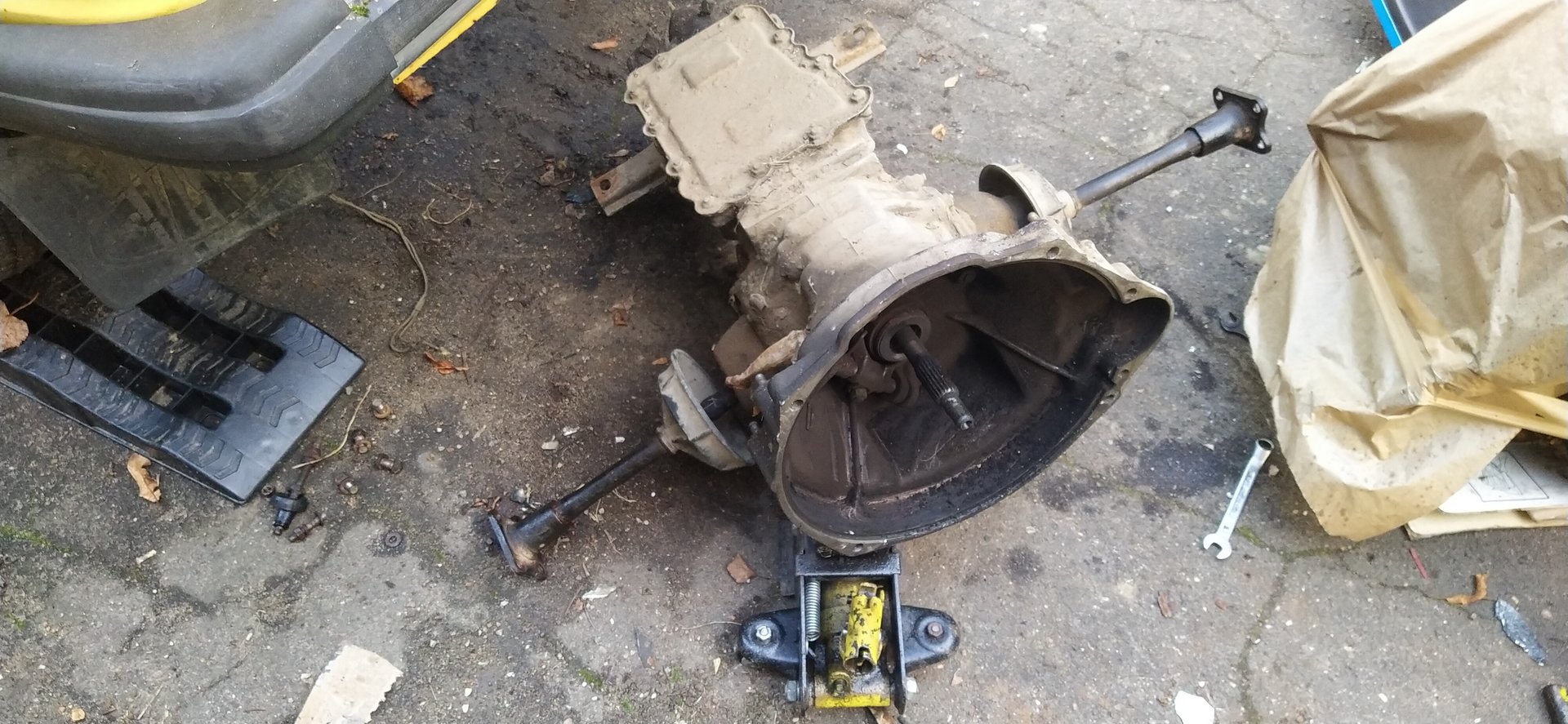

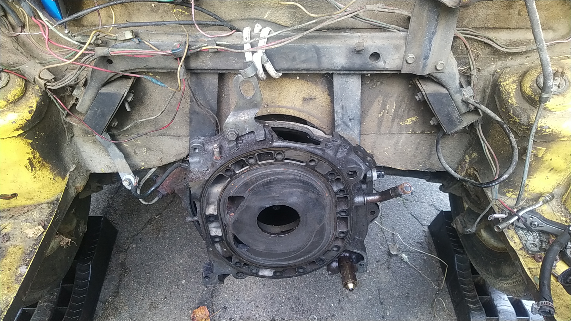

  19. Muxa
    9,323
    1,816

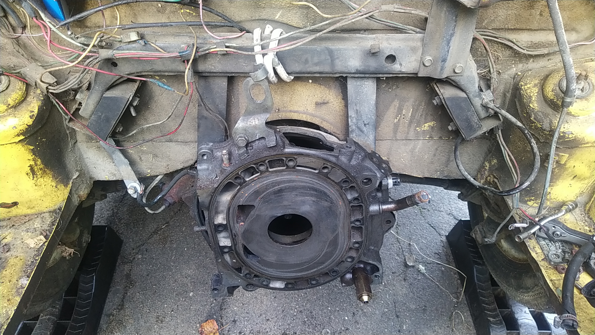

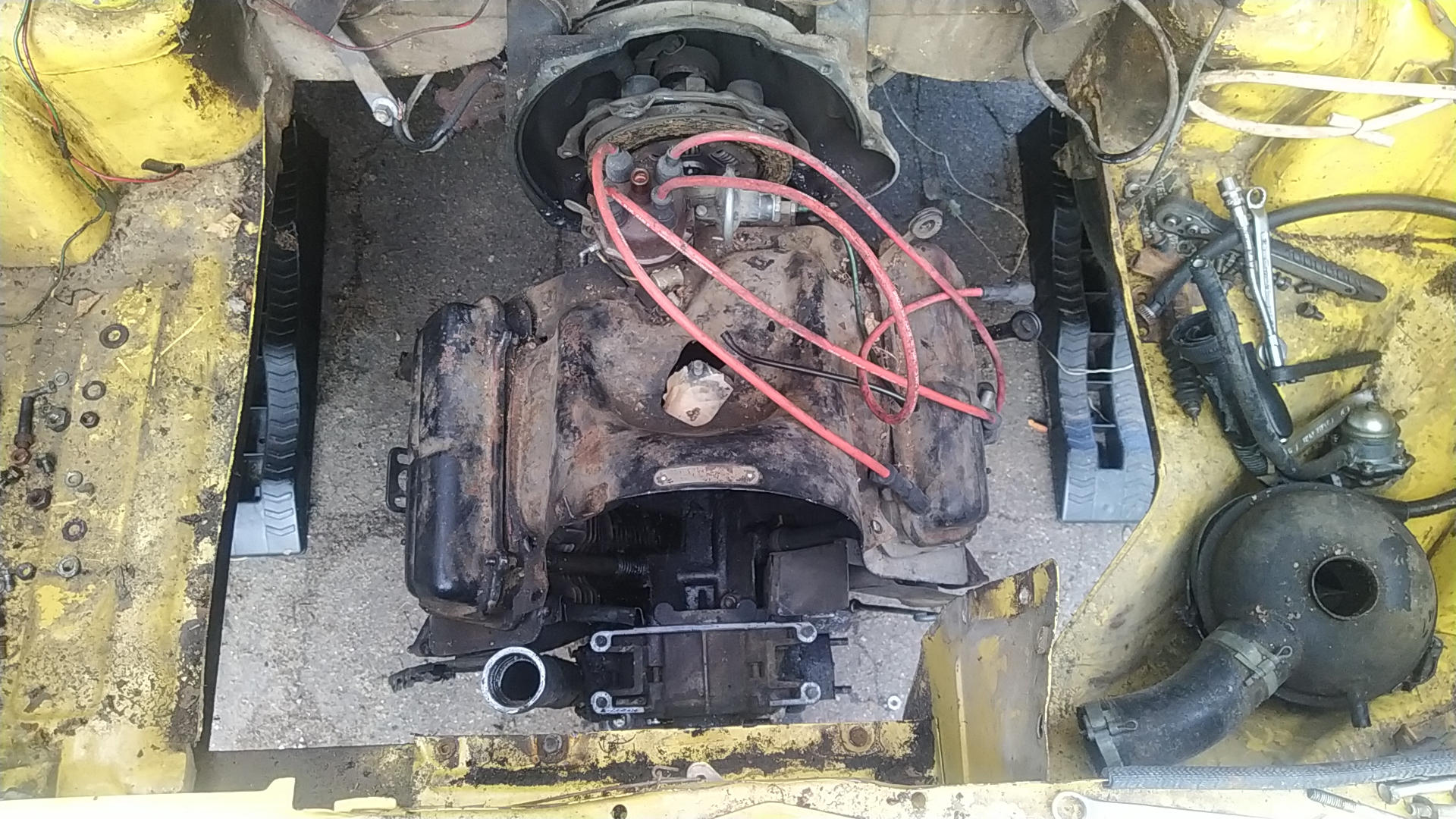

    Да, ротор туда так и просится, но родная КПП с полуосями не выдержат. Вариантов замены не так и много - 911 и первые Transporter. Либо Subaru WRX с комплектом переделки под заднемоторную компоновку или Renault 21/25, в которых можно дифф перевернуть.
