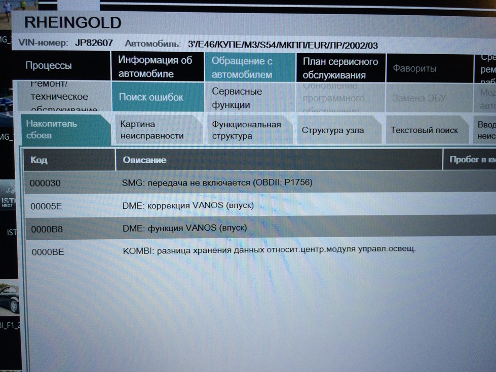

    Проверяю Rheingold.

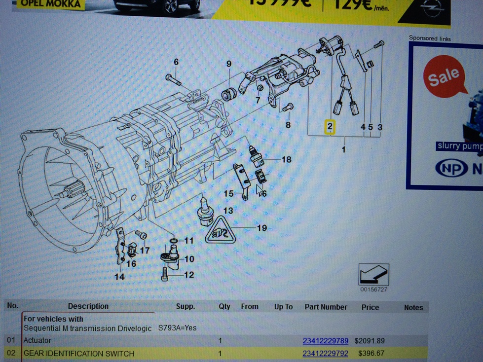

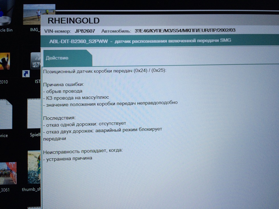

    В аттаче все ошибки. Ванос и разница хранения данных к делу вероятно не имеют отношения, а ошибка "передача не включается" о многом не говорит, и так понятно что не включается. Но прочитав всё что можно было прочитать за последние сутки самый толковый траблшутинг был этот
    http://www.m3forum.net/m3forum/showthread.php?t=231113
    и все симптомы в точности подходят под описание этого gear indication switch.
    Более того при попытке адаптировать коробку ругань снова по этому датчику включённой передачи.
    Чаще всего проблема при переключении со 2 на 3. Со вчерашнего вечера всё и началось. На обгоне попытался включить 3, но вместо этого пропала реакция на газ (как мне тогда показалось), не сразу заметил что 3-я не включилась и обгонный манёвр пришлось остановить, выглядел при этом со стороны я, наверное, очень странно. Если продолжать давить газ, то загорается ошибка и 3 больше не включается, либо со 2 сразу на 4, либо наоборот 4 - 2. Если не усердствовать и на газ не давить можно включить сразу следующую передачу. Иногда не включается 2, иногда 5, иногда 6, и вроде иногда 4. Один раз даже 1 не включилась. Происходит постоянно.

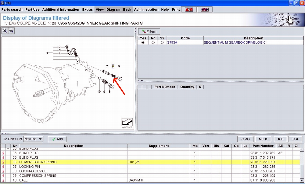

    С другой стороны есть уверенность что дело не в датчике, значит механическая проблема с пружинками за 2.11 евро. Причем шанс что проблема в них очень велик.
    К примеру на ручке палка всегда возвращается в нитраль между 3 и 4 скоростью. На SMG пружинка должна эту хрень передвигать в положение нитралки между 5 и 6 скоростью. Если пружинка ломается, то этот датчик скорости не понимает что происходит и актуатор не может найти скорость.
    Переделать на мешалку в общем не сложно и не так дорого, учитывая что сама коробка сцепление и маховик остаются те-же, просто надо кое-что модифицировать и DME перешить. Модифицировать таки надо вот эту фигню, которая возвращает палку в положение между 3 и 4 скоростями.

    Вот эта маленькая писька. Вообще я думаю для профилактики заказать и поменять ее, она сильно влияет на скорость переключения.

    Да, позиции 5-10 закажу и поменяю. Надеюсь пружинка сломана.
