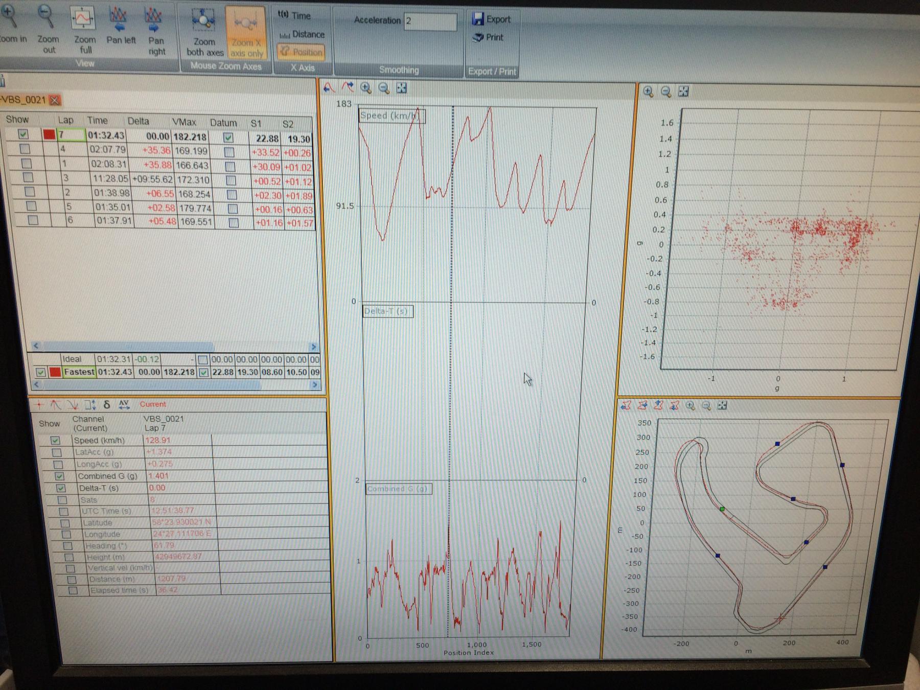

    Да, есть некоторые проблемы в определенных местах. Разница в динамике на самом деле не так сильно отличается. Когда я ехал сзади, основная проблема была кривые руки в определенных поворотах. Частично мягкая стоковая подвеска. Если на зэтку резину правильную поставить, то все чау :gigi:
    Как я говорил выше, мне помогли переосмыслить некоторые повороты. Если с парой поворотов удалось разобраться, то по крайней мере еще над 3-мя надо работать.
    Ну и по заявкам скрин.

    Нижняя диаграмма работа сердца?:hihi:

    Это диаграмма когда каской об стекло боковое мочишь :hihi:

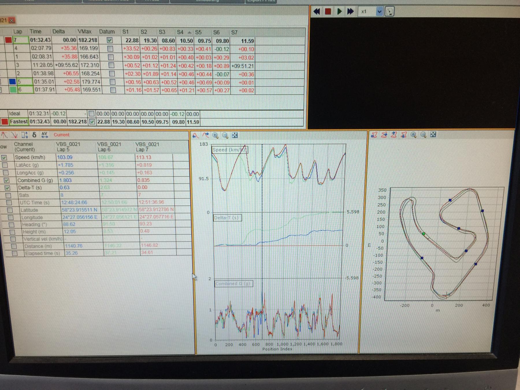

    Нашел 1.803G это когда меня швырнуло :frozen:

    Когда тебя швырнуло, ты похоже газ отпустил совсем... если бы просто прикрыл, то красиво, боком дугу прошёл..! )))

    На поребрике наверное подскочил, по другому не могу объяснить 1,37G в том месте на этих покрышках и сток подвеске :hz:

    Не полностью, но слишком резко отпустил. Надо кстати эти моменты тоже отработать. На дугу бы дури не хватило, но было-бы плавнее.
    Я не скакал по поребрикам. Просто получилось правильно проехать.
