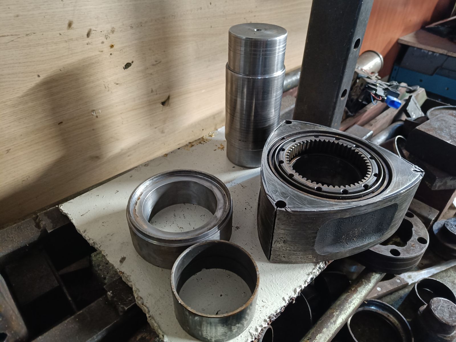

    У меня на детали ушло 1.7К. За работу никто не взялся, поэтому пришлось самому. На инструмент ушло ещё ~600. Сейчас жду от токаря большой заказ, сделает специнструмент для пресса, пока не знаю во сколько это обойдётся плюсом. Как только получу начну собирать для второй своей RX-8.

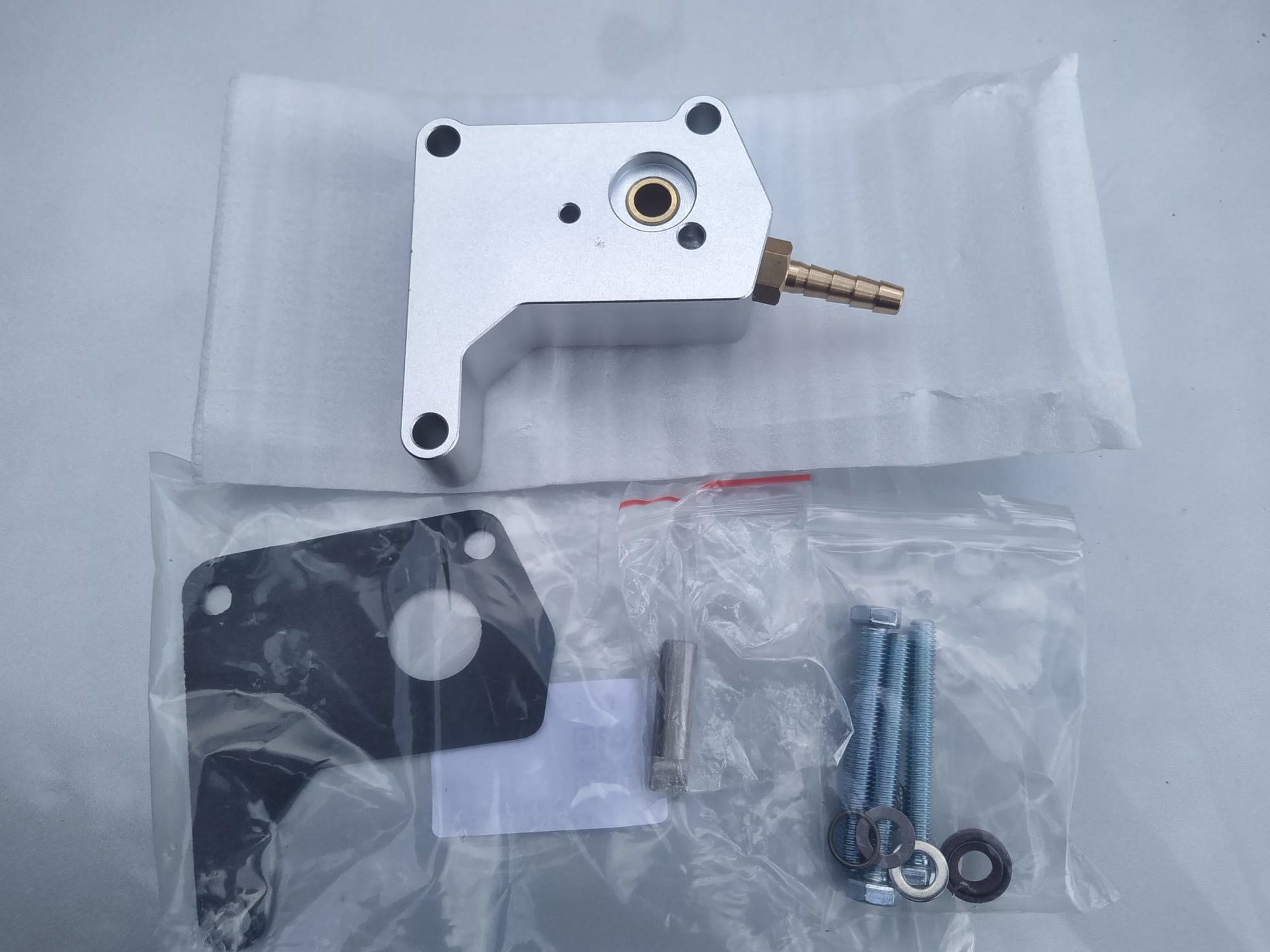

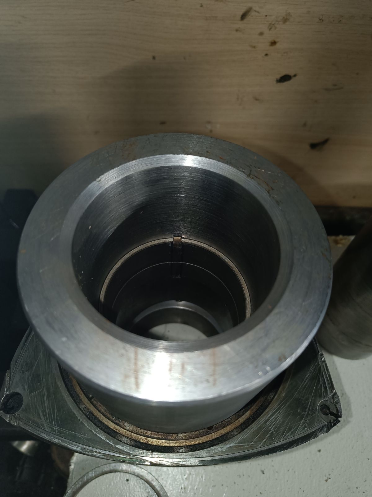

    Получил очередной адаптер, чтобы заглушить масляный канал и для смазки секций использовать 2Т масло из отдельного бачка:

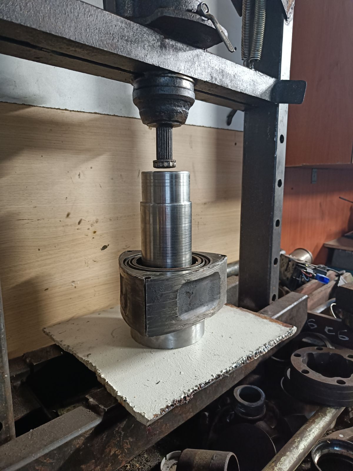

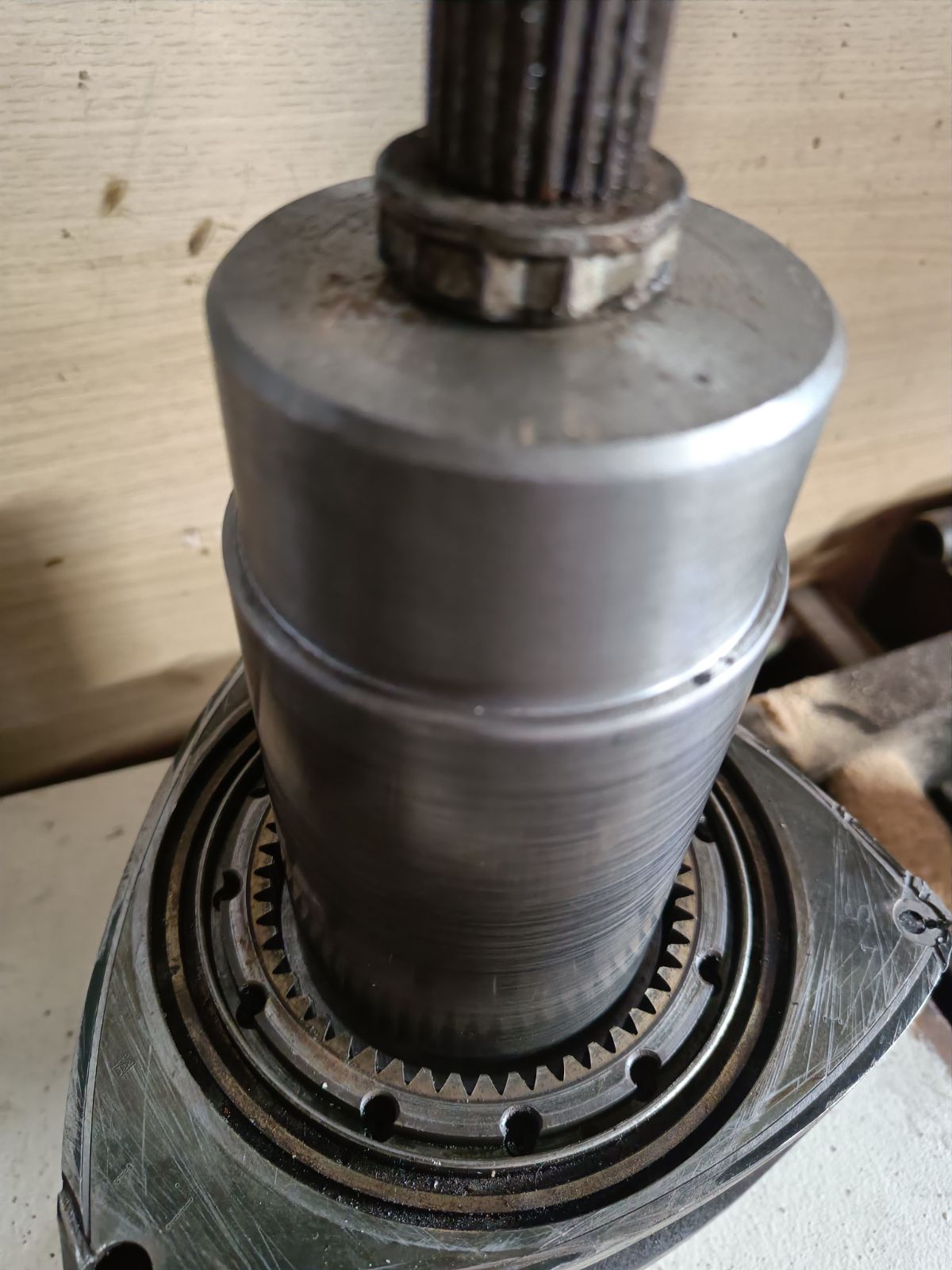

    А это спецприспособа для запрессовки подшипников в ротор, который токарь сделал на заказ:

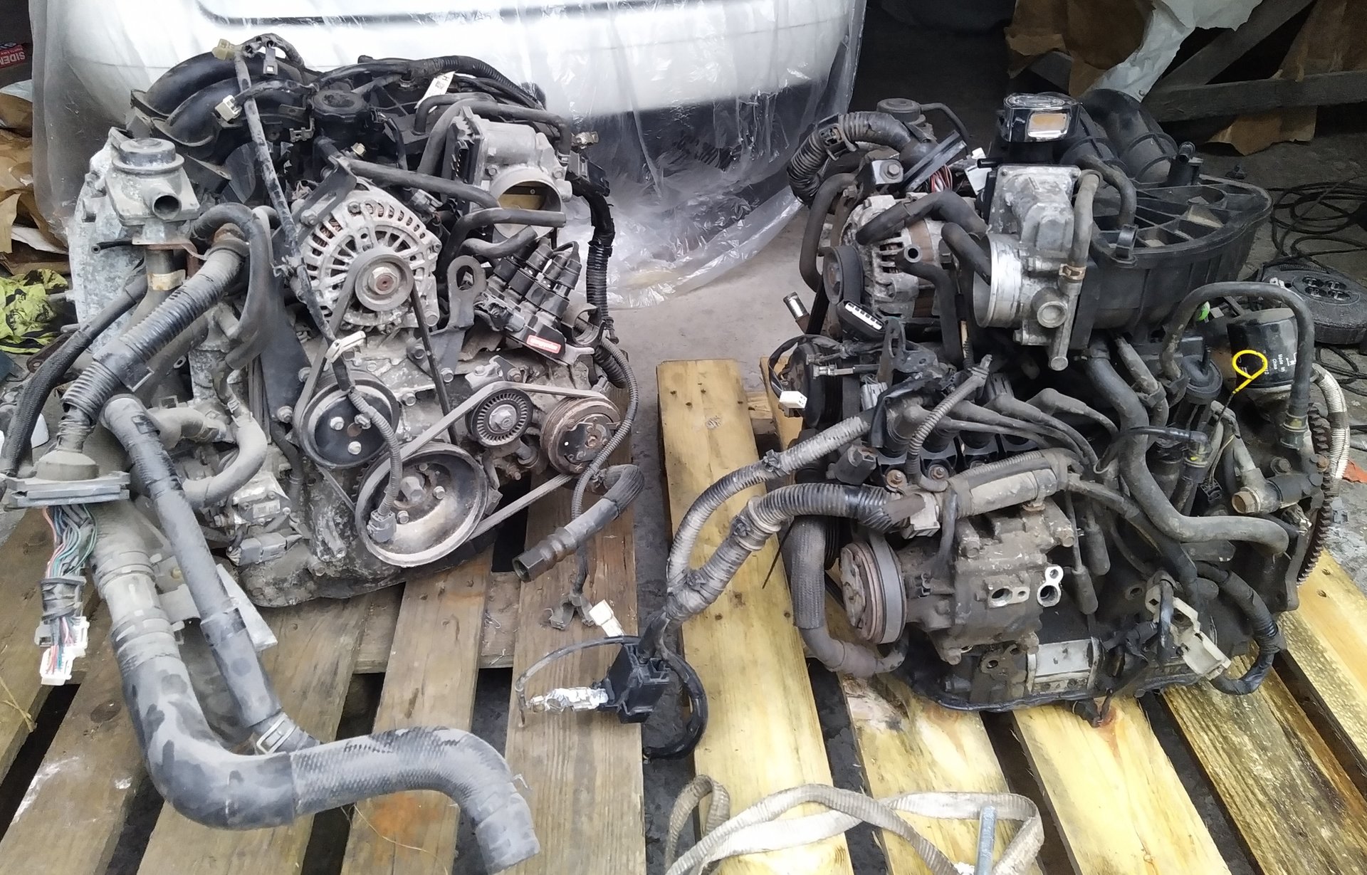

    Andrey45 на своей "скорой" доставил новых пациентов :D

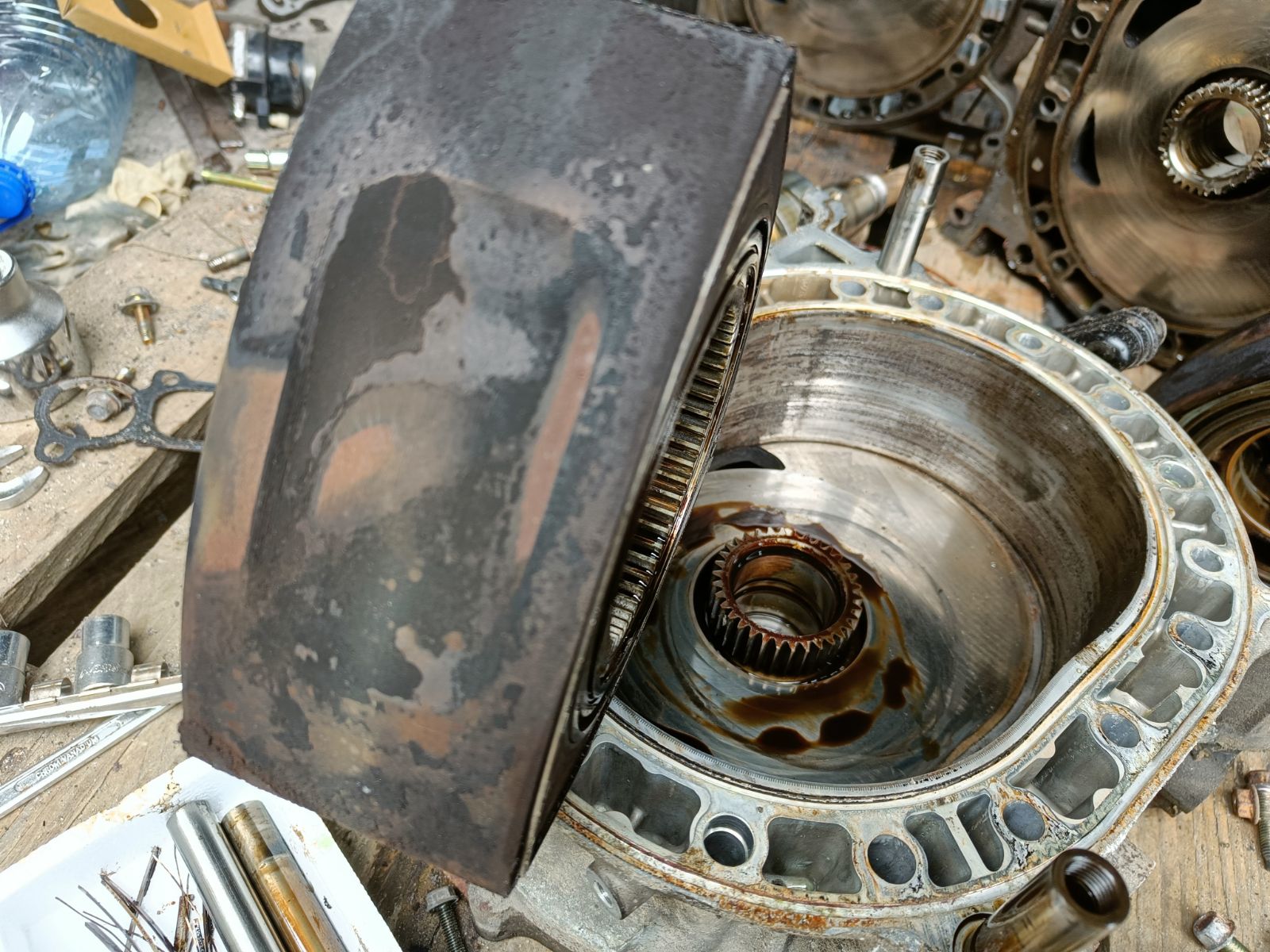

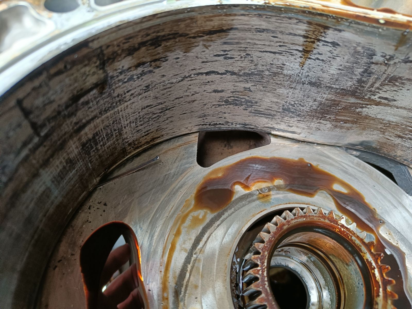

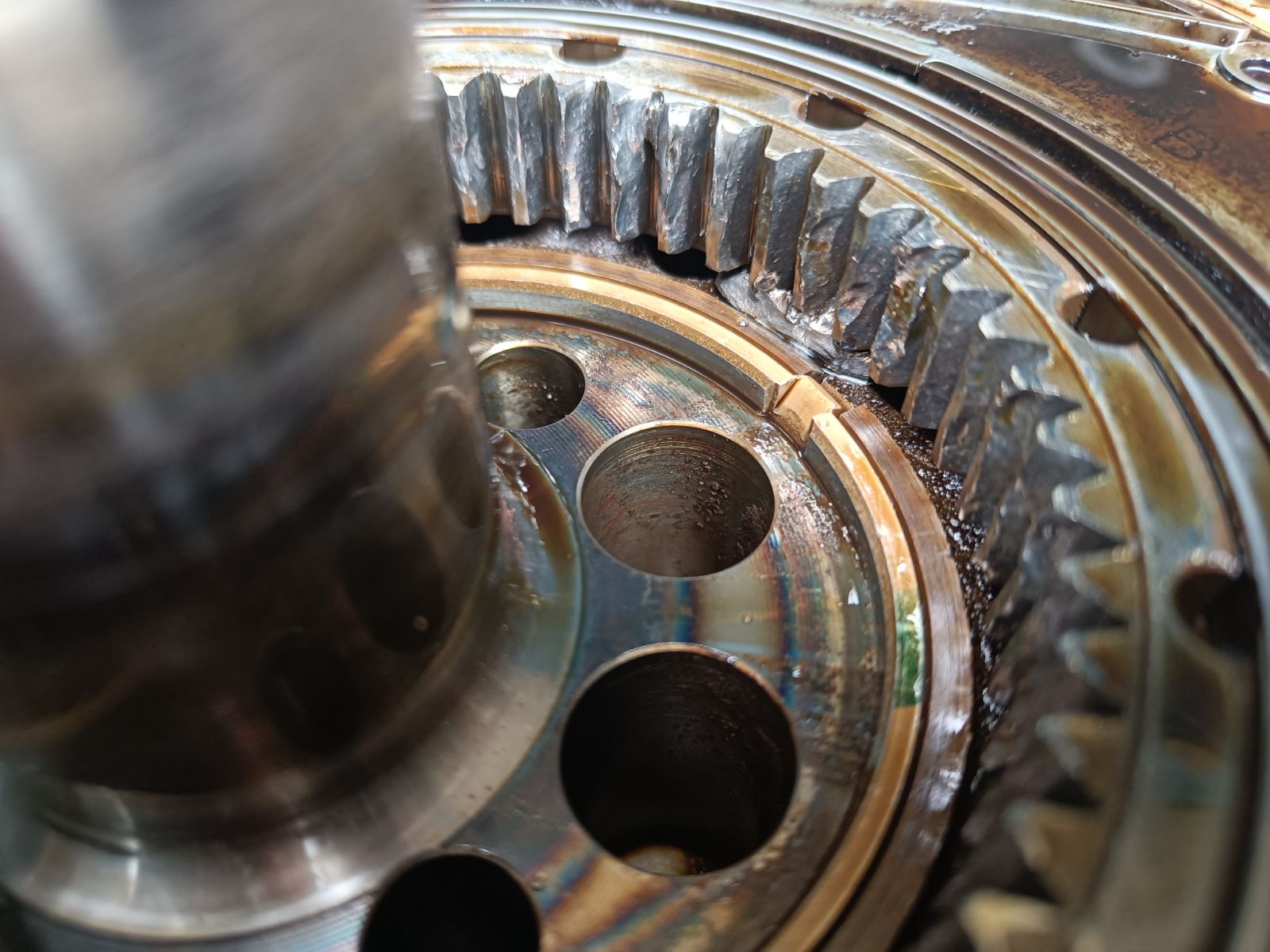

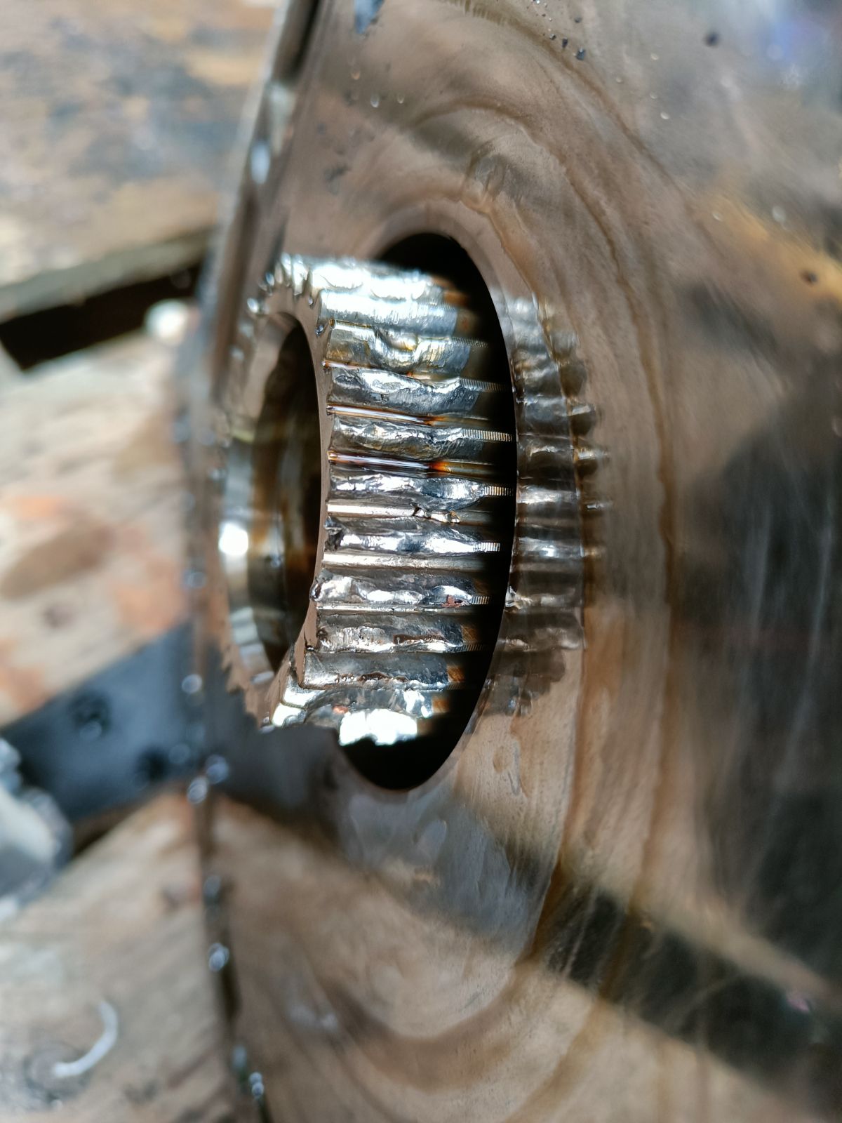

    Один уже разобрал, так выглядит роторная печаль.

  11. Andrey45
    12,561
    1,581
    Похоже его добивали до конца.
  12. Muxa
    9,269
    1,786
    Не, оставили ресурса ровно столько, чтоб продать :crazy: Этот мотор предполагалось установить вместо умершего...
  13. Muxa
    9,269
    1,786

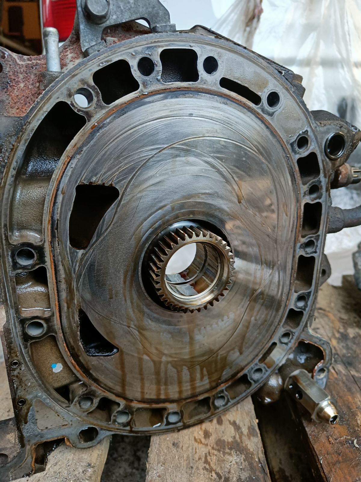

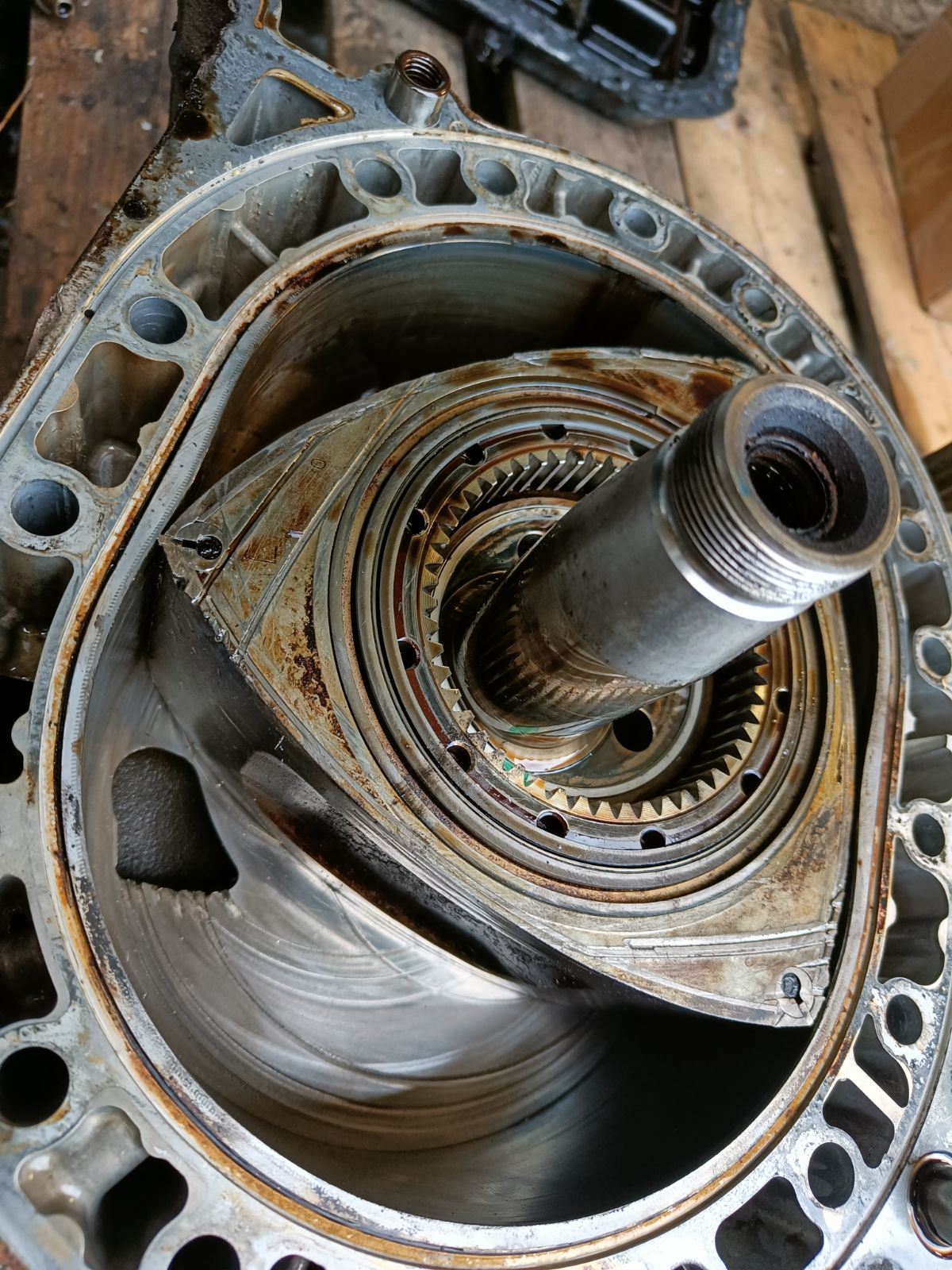

    Второй мотор умер по-классике, размолотив заднюю секцию вылетевшим апексом:

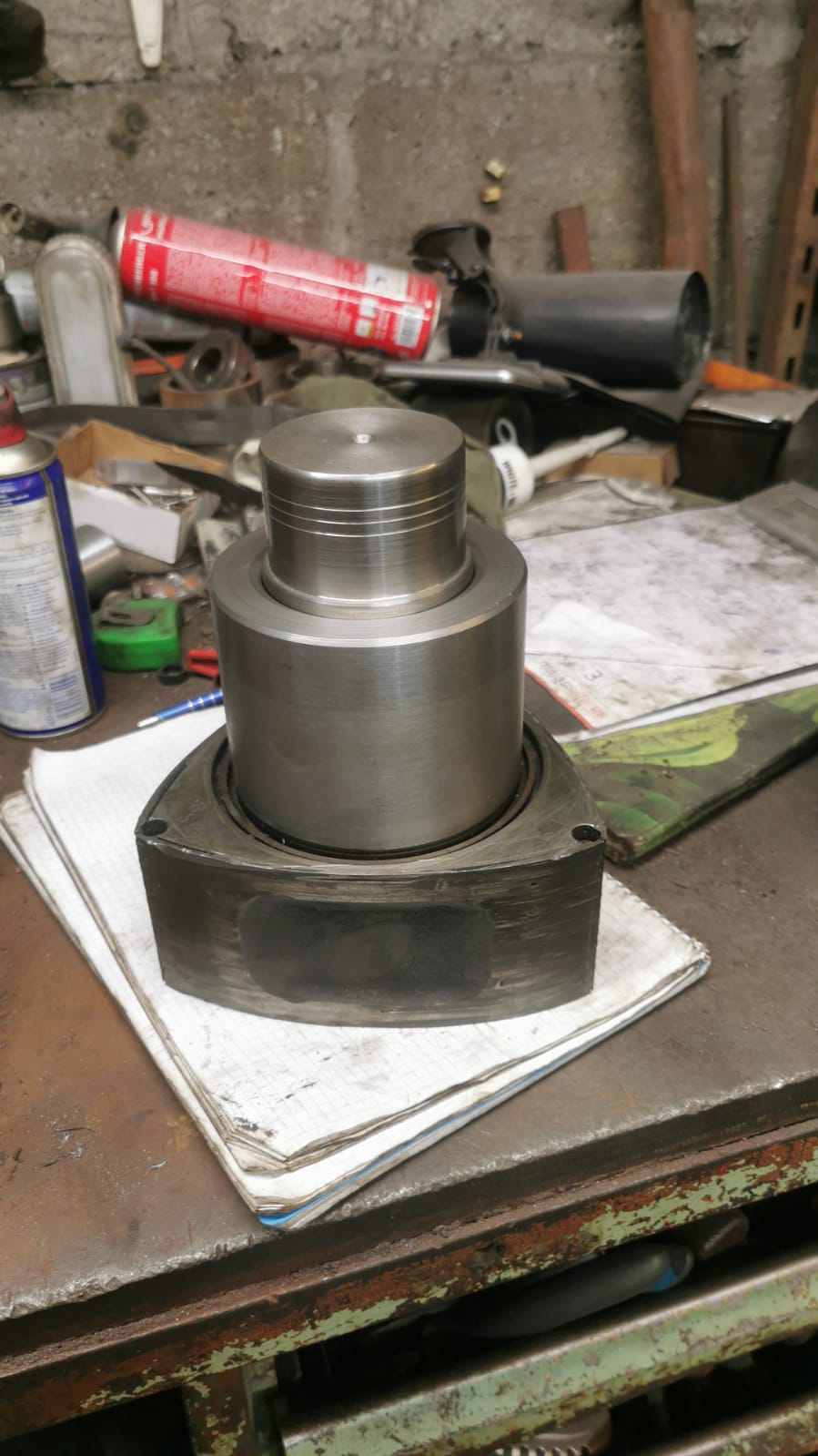

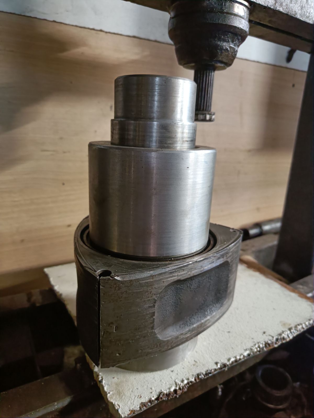

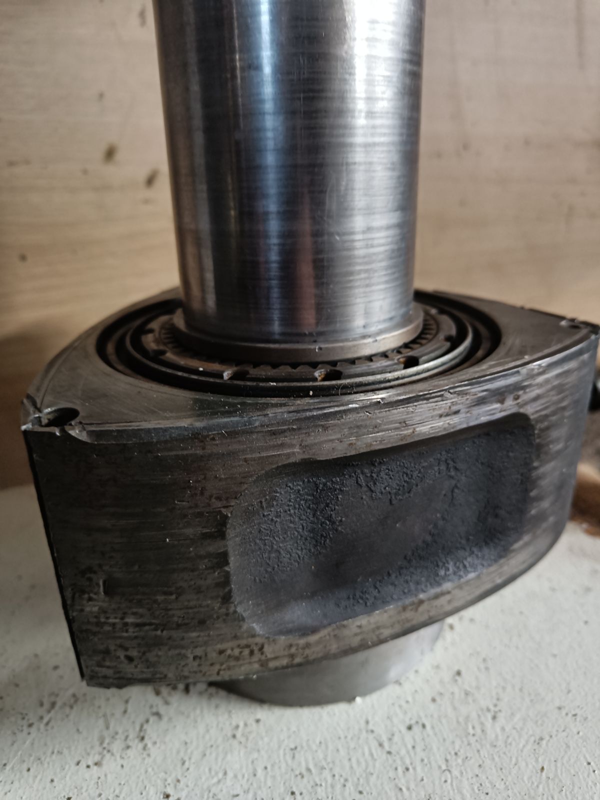

    Успел ещё сегодня протестить самодельный девайс для перепрессовки подшипников, потренироваться решил на испорченном роторе.
    Всё работает, как и задумывалось. Результатом доволен!

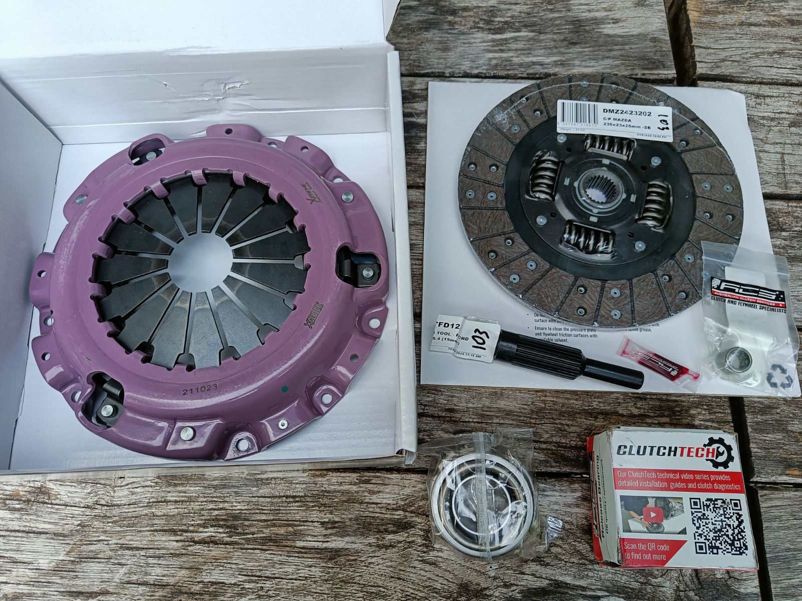

    Столкнулся с проблемой, что на версию мотора 231лс качественные стандартные комплекты сцепления стоят каких-то неадекватных денег.
    В итоге выбрал с родины кенгуру и сегодня уже получил. Выглядит достойно, может кому тоже пригодится.

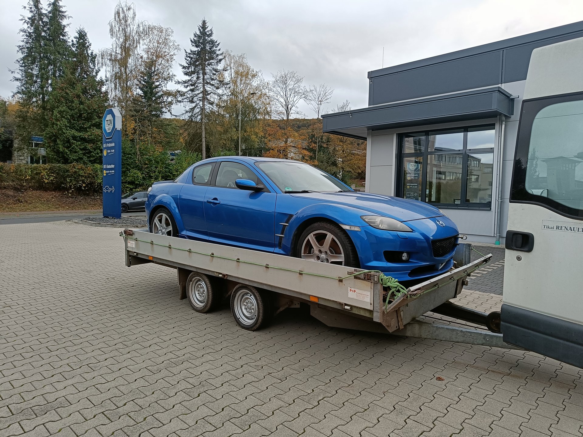

    Рыкса на парковке проектов, в час ночи завершилось спонтанное путешествие.
    Огромнейшее спасибо 45му Андрею, что подписался на сей экшн и рулил 3700км практически без сна! :friends:
