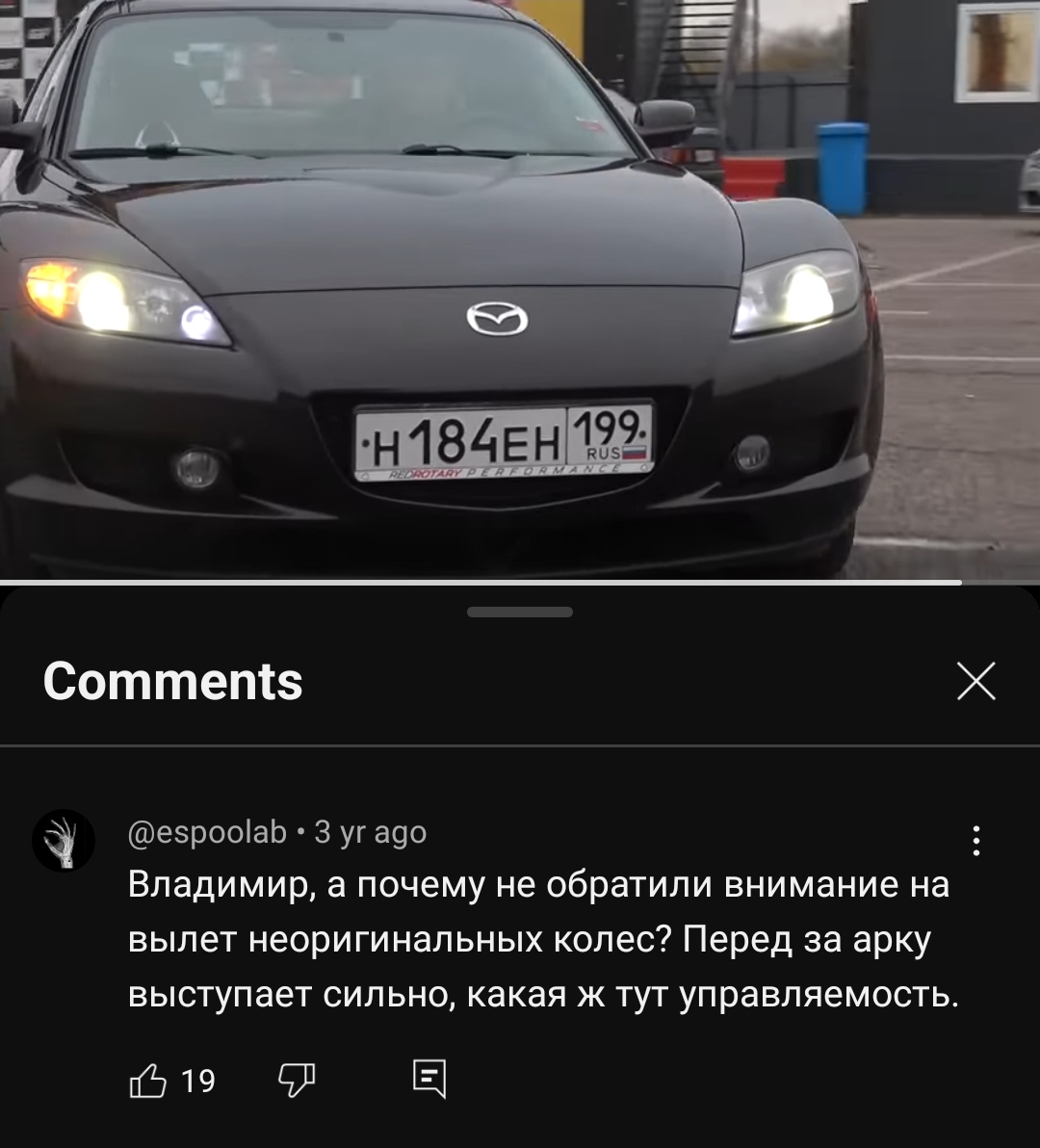

    Очень жаль, что на обзор попала машина не со стандартными колёсами и шириной покрышек 225. Какой смысл на атмороторе от 245 спереди и 265 сзади сложно понять.

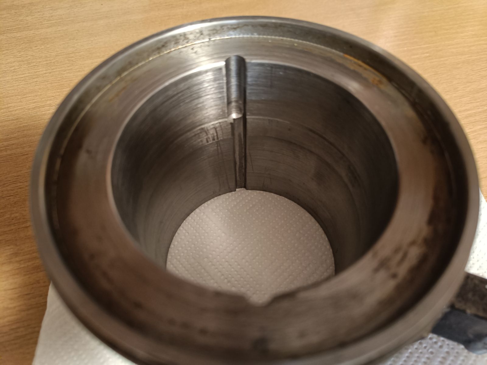

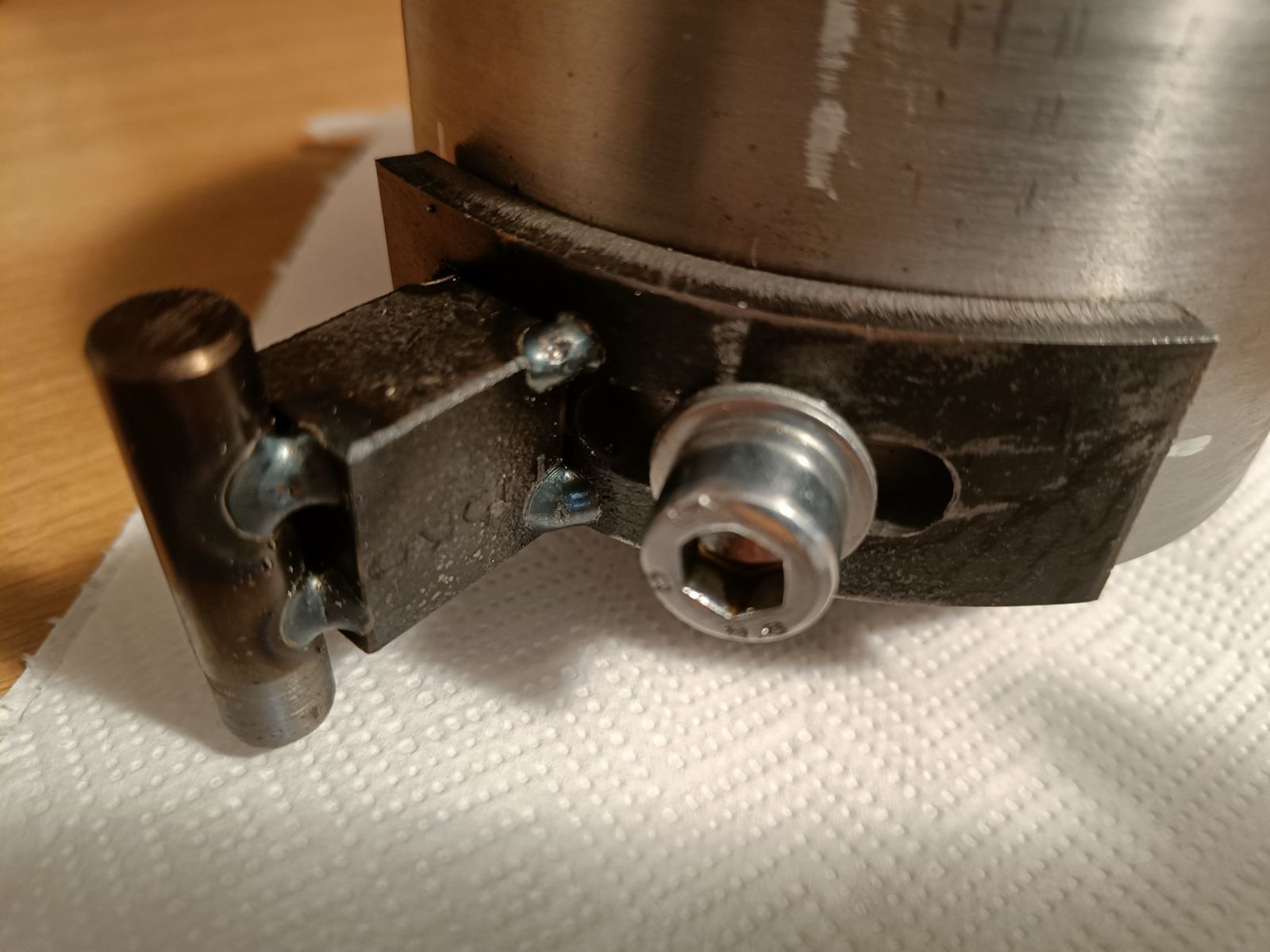

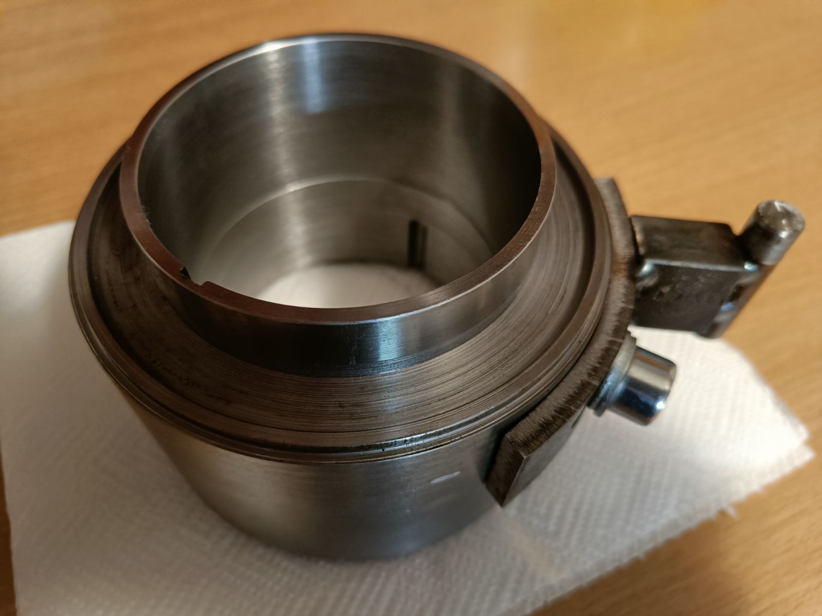

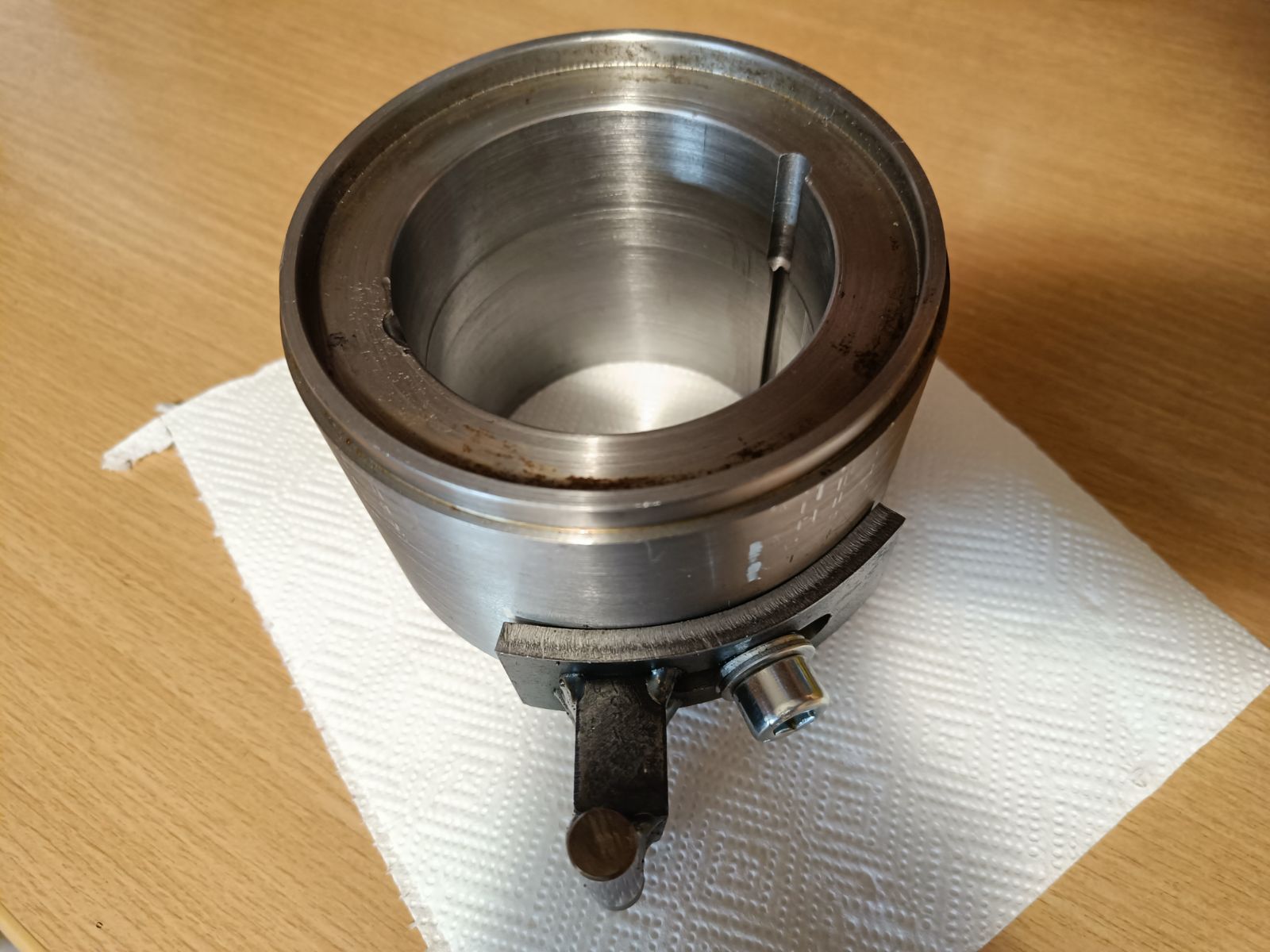

    Решил, что рисовать фломастером полоски на подшипниках и потом выставлять чтоб всё совпало при запрессовке слишком геморройно, поэтому снова посетил токаря. Финальный результат:

  11. DemAn
    12,204
    1,932
    Нужно сразу на пуговицах собирать, чтоб в следующий раз не возиться. Расстегнул-поменял-застегнул и поехал.

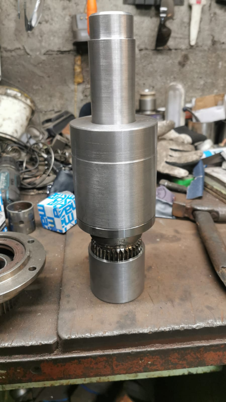

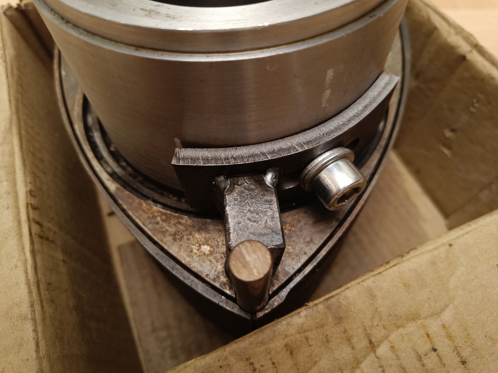

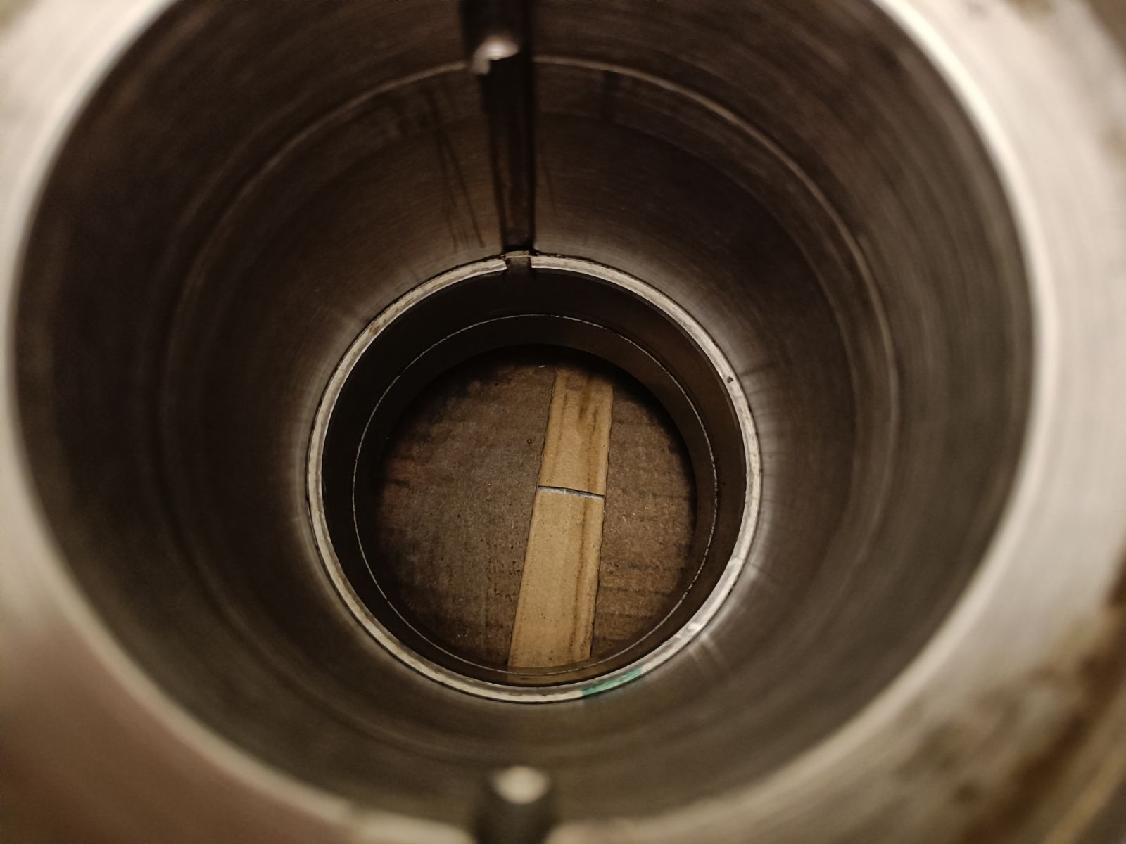

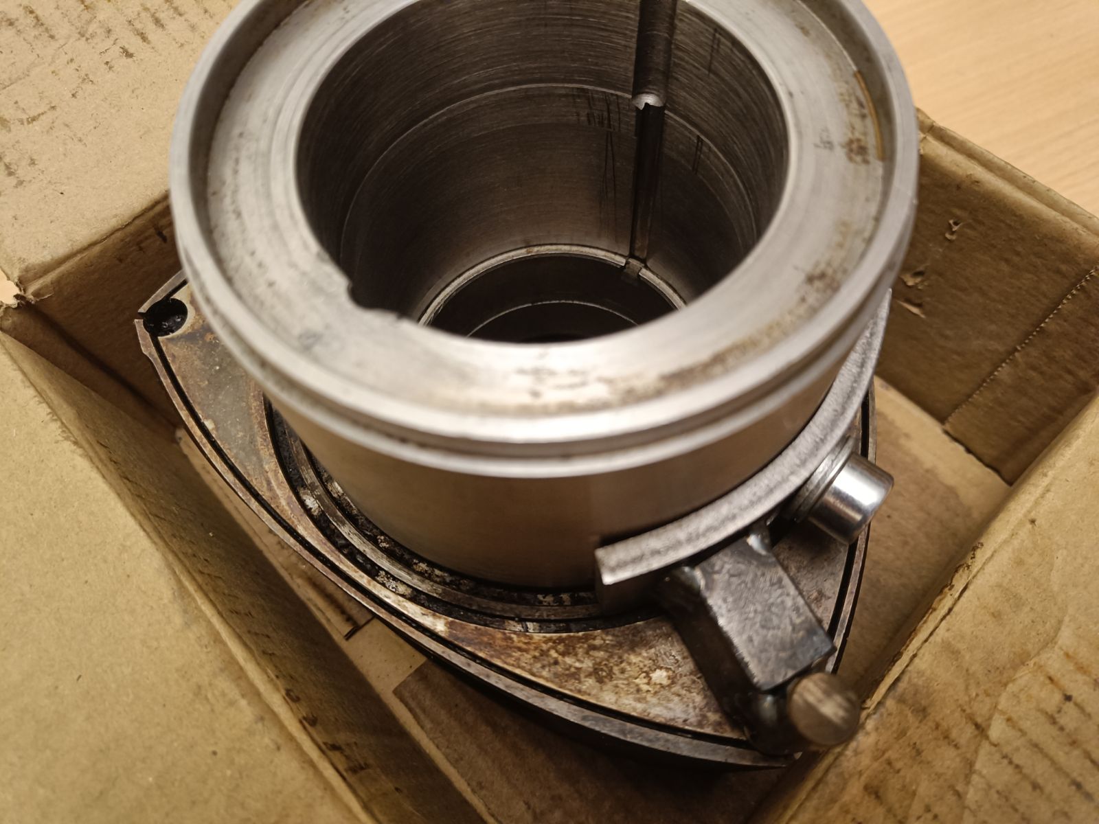

    Токарь изготовил очередную приспособу, теперь можно и в шестерни запрессовывать подшипники без танцев с бубном:
  17. Уругнек
    4,594
    866
    Прикольная. Сколько денег стоит выточить такое чудо? Ты сам пртдумал или где то чертежи взял готовые?
  18. Muxa
    9,297
    1,793
    +/-120€.
    Сам ничего не придумывал, давал токарю ссылку на австралийцев, которые предлагали девайс другого принципа. Объяснил просто в чём суть проблемы и сказал, что реализация может быть любой. Он всё сам и придумал, очень толковый!
