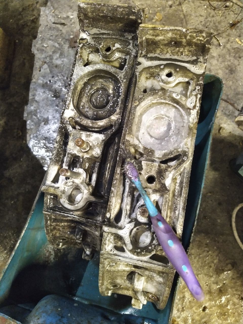

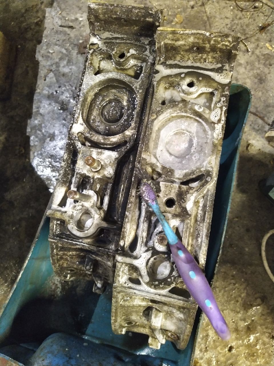

    Самое бесючее занятие в процессе ребилда:
    nightracer, nikitaec777 и DemAn нравится это.

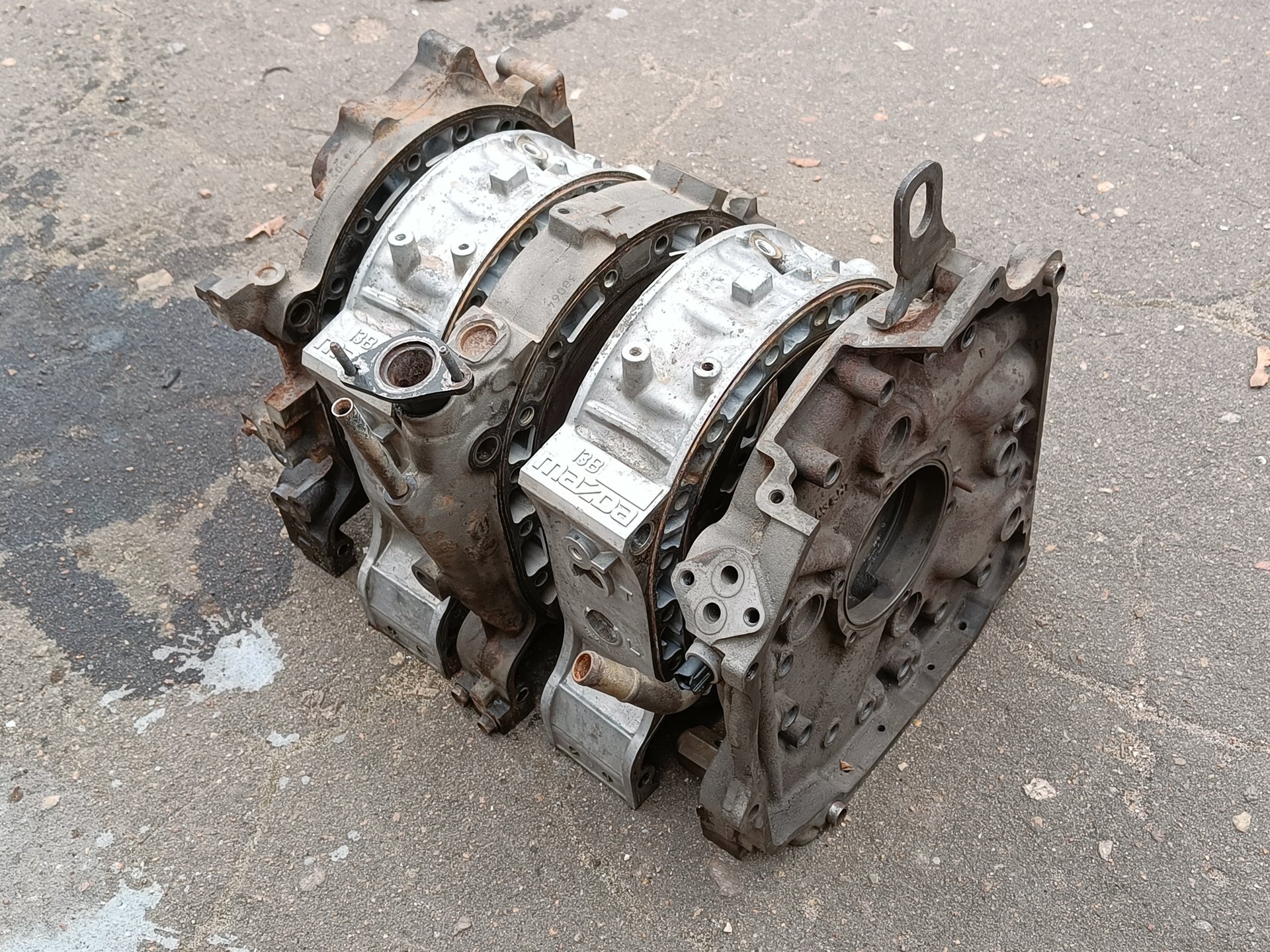

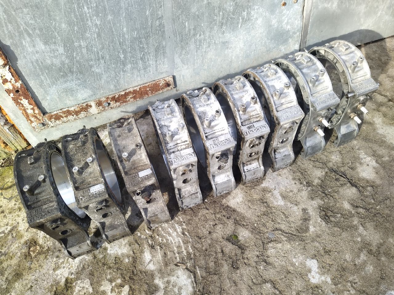

    Не засинхронизировался с ними, а терять время не хотелось. Хочу уже быстрее два движка собрать, а то ещё два на очереди...
  11. Andrey45
    12,585
    1,593
    Он же говорил что лезет в ванну за раз 3-4 движка. А у тебя 4 с половиной!
  12. Muxa
    9,297
    1,793
    Это обычных, а детали от ротора мало места занимают. Ванну запускают только когда полностью заполнена.

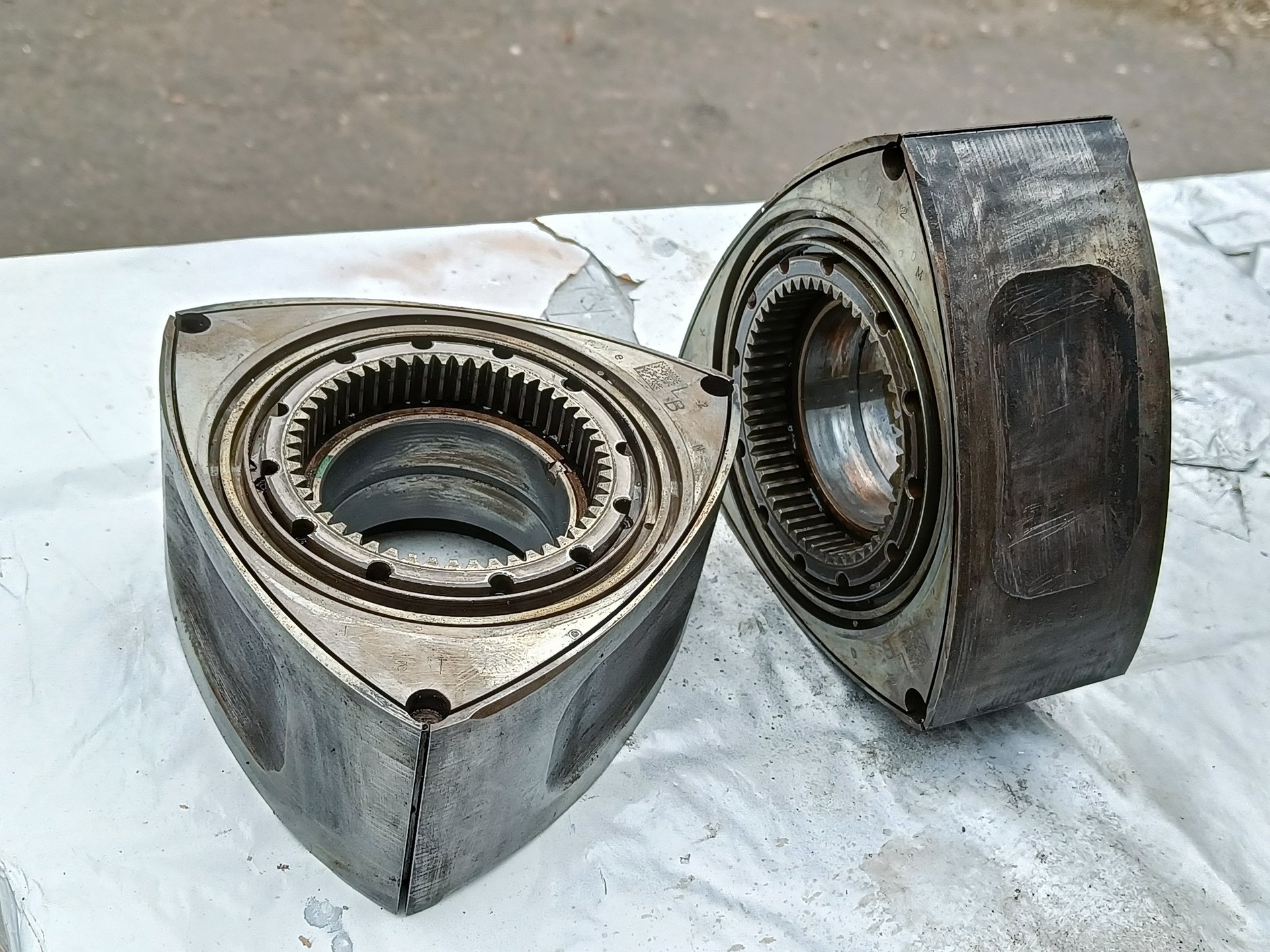

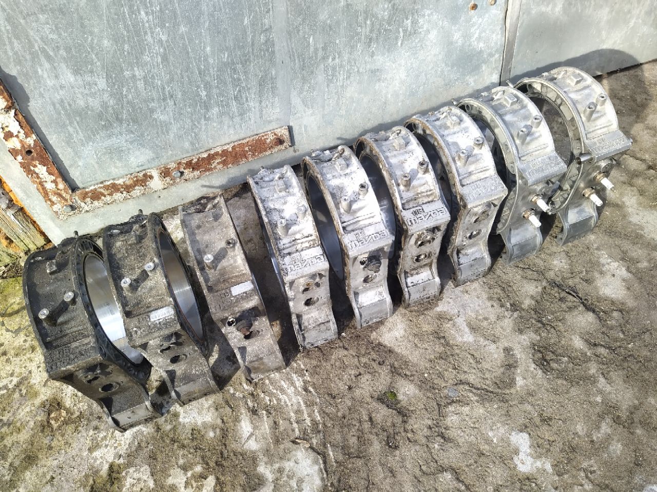

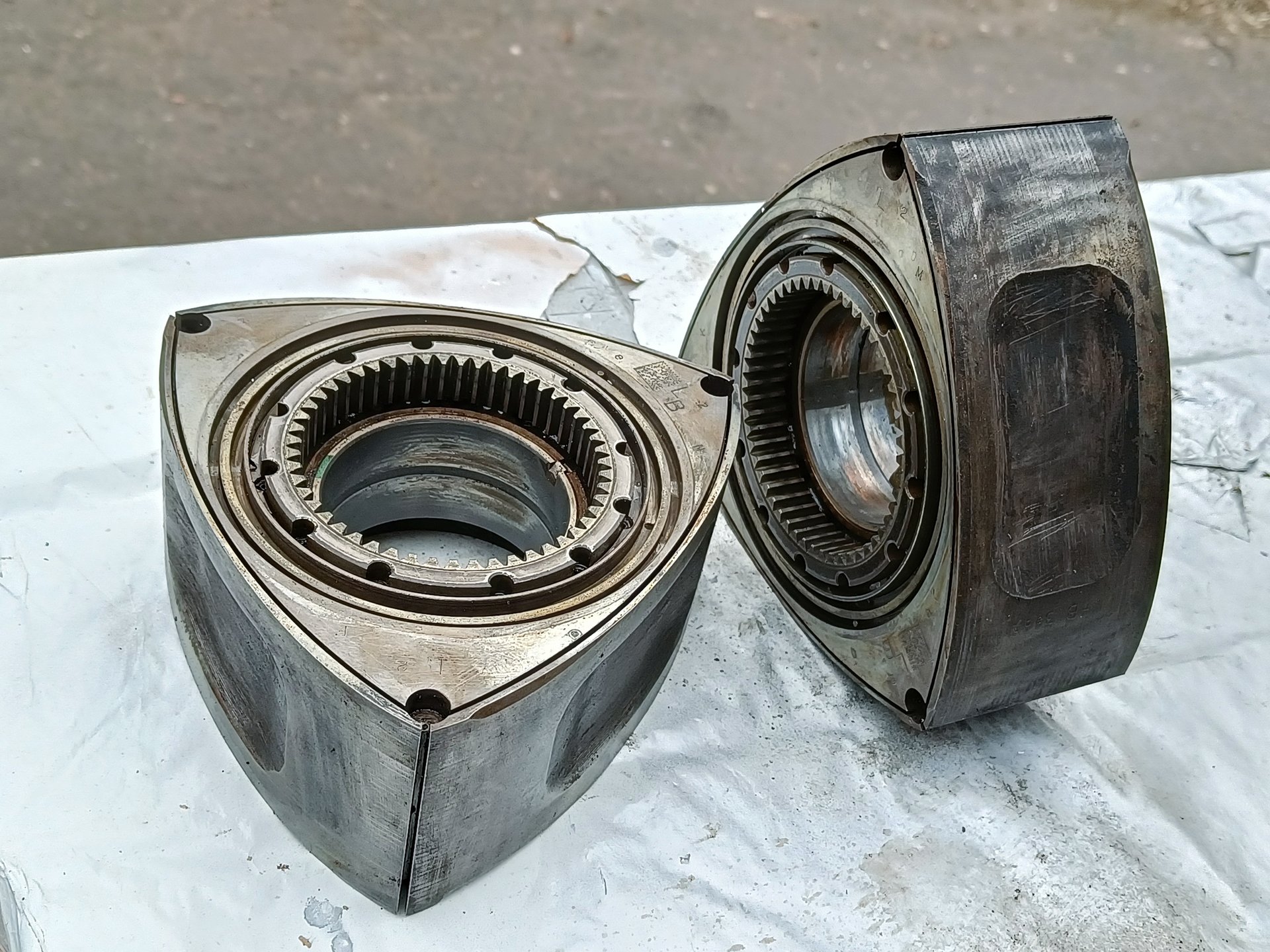

    Закончил с очисткой всех деталей перед сборкой мотора для оранжевой:

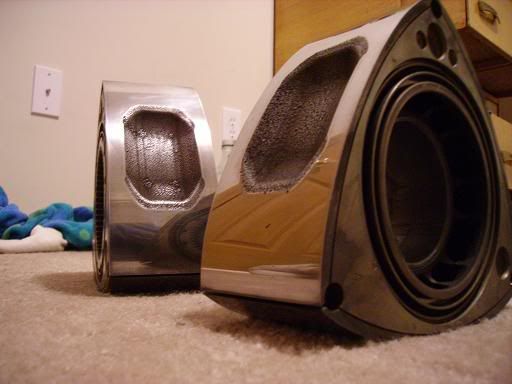

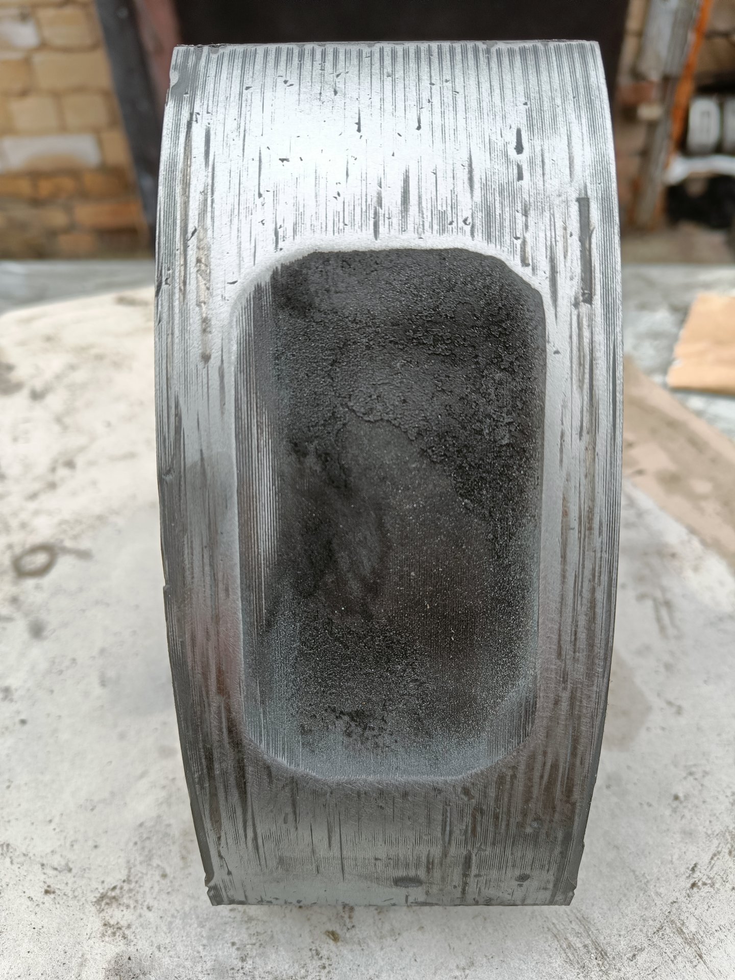

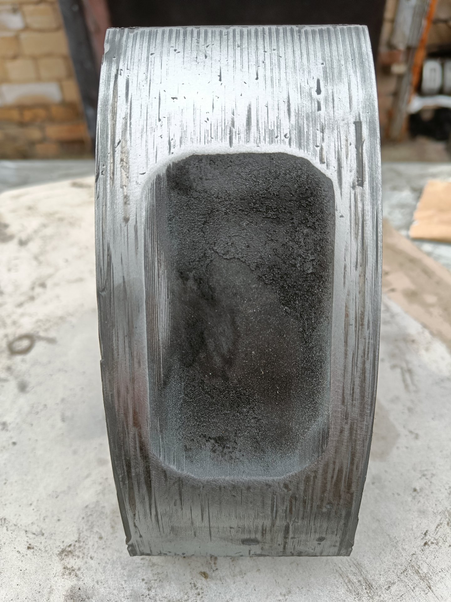

    В очередной раз очищая роторы подумал, а что если выровнять рабочую поверхность и отполировать. Немного потренировался на повреждённом:

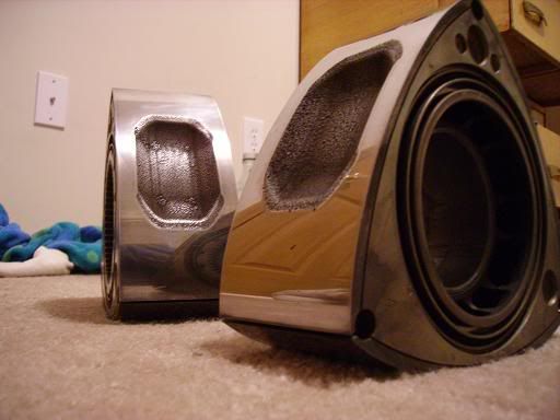

    Как оказалось, эту идею уже давно реализовали. Вот так это примерно выглядит:
    listerman75, klaipeda и nightracer нравится это.
  15. klaipeda
    15,701
    1,928
    Разве у этих вертикальных бороздок нет функционала? Они не для смазки или чего либо ещё? :so:
  16. Muxa
    9,297
    1,793
    Нету, это следы обработки после литья.
    klaipeda нравится это.
  17. Mackie
    5,476
    Выглядит то ладно, сколько хп сняли? :gigi:
  18. Melquiades
    Melquiades Active Member
    12 янв 2025
    111
    35
    Мотор на переборку сняли
  19. Muxa
    9,297
    1,793
    На хп не влияет :)
  20. Mackie
    5,476
    В чем соль тогда?
