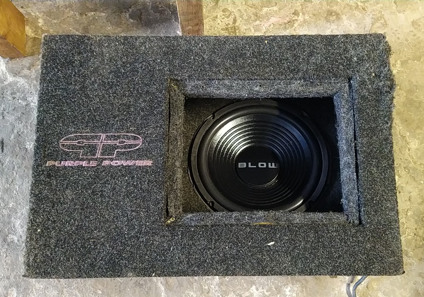

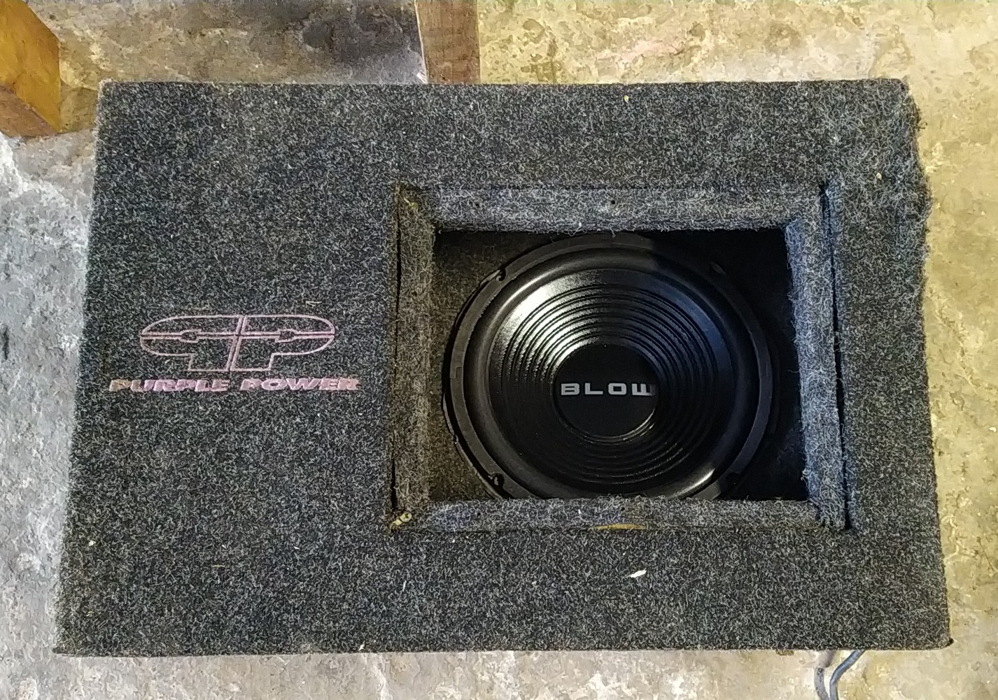

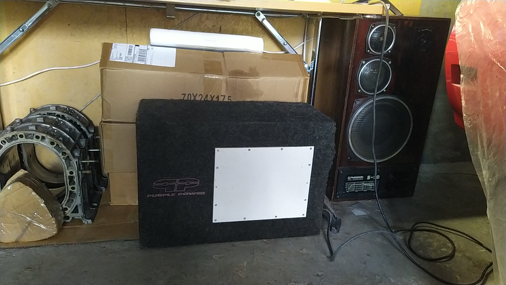

    Дайте знать, если кто в курсе где можно купить стекло 24х30см, которые на саб ставят. Пока просто деревяшкой заглушил.
  2. Уругнек
    4,594
    867
    Тебе не стекло, тебе акрил нужен. Kviller находятся у земитанского моста.
    Muxa нравится это.
  3. Incore
    3,394
    840
    В любом депо или ksenukai

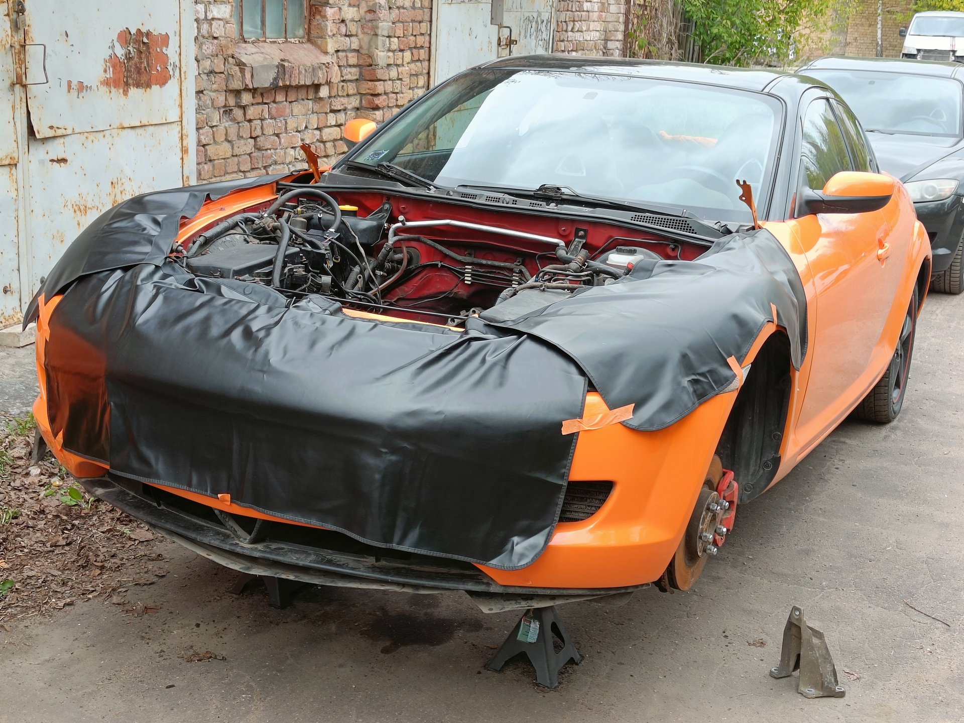

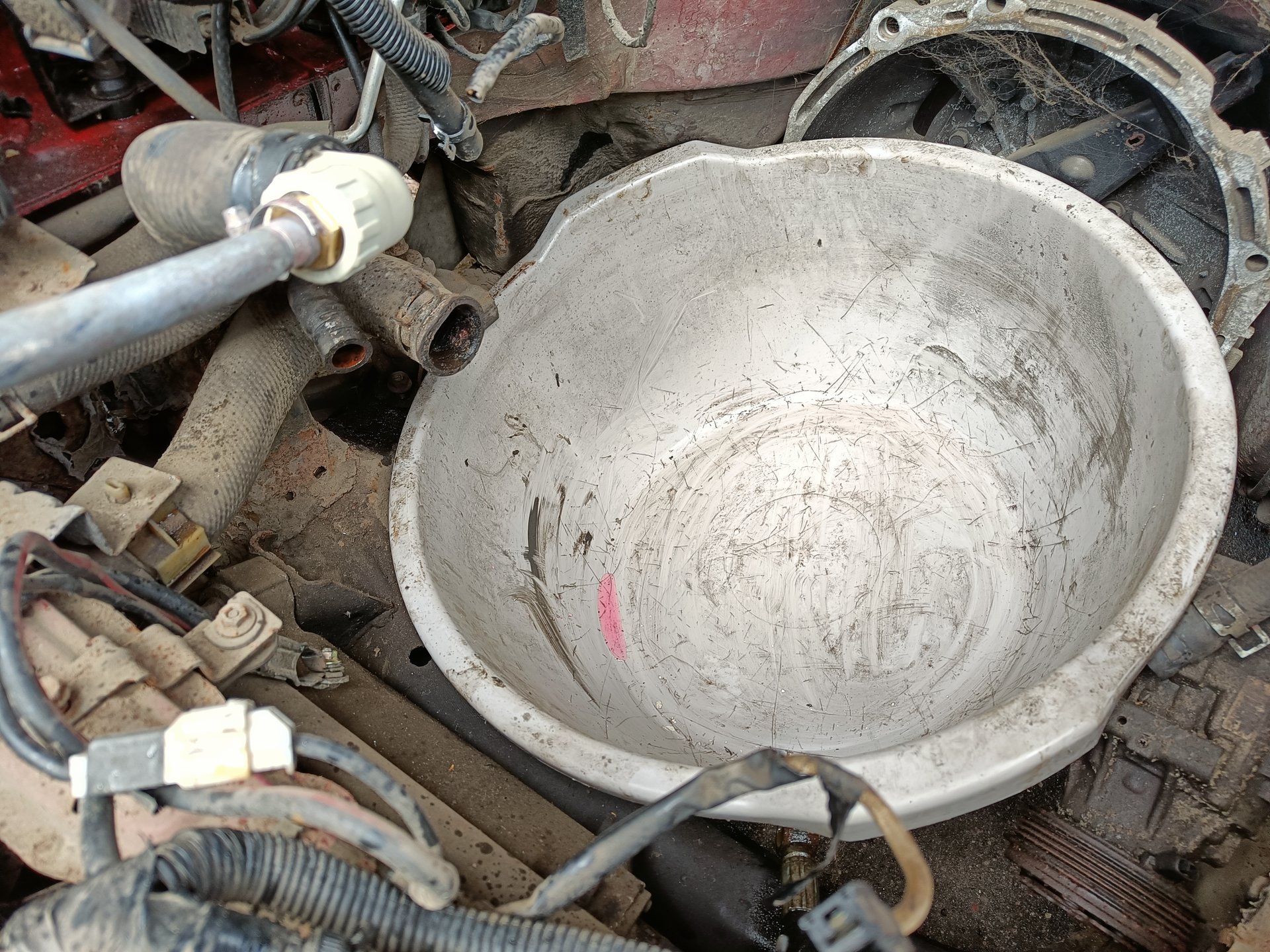

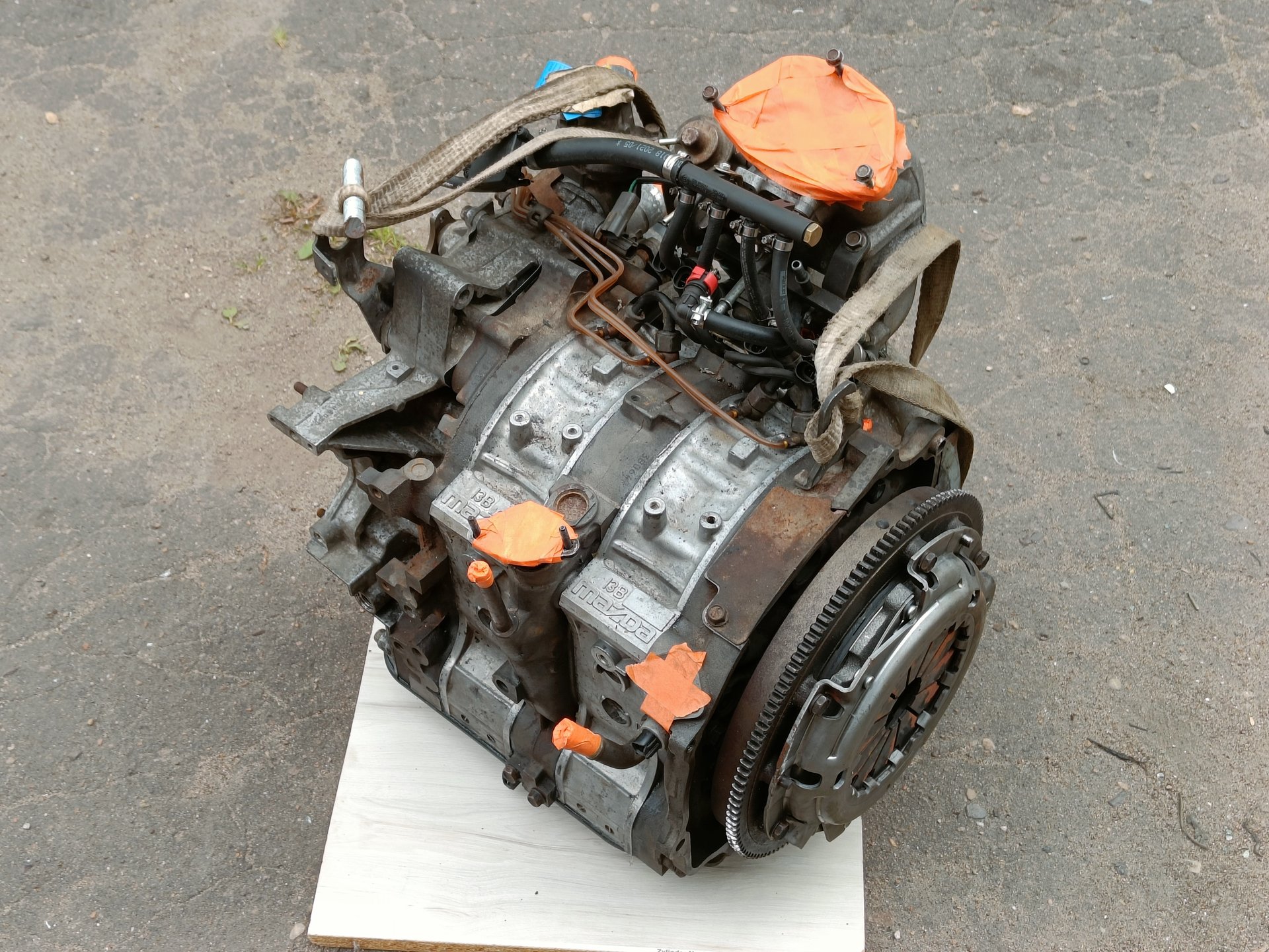

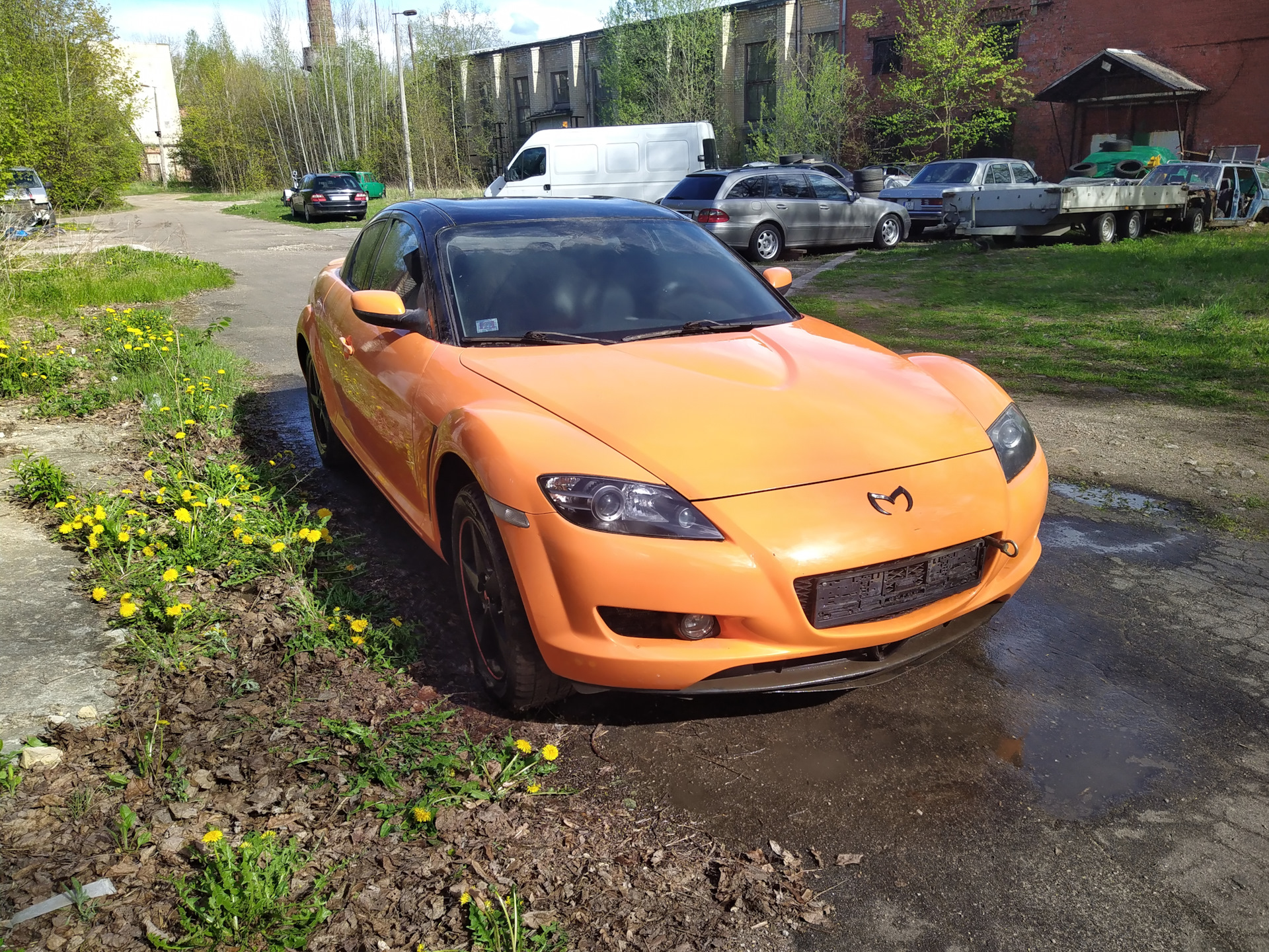

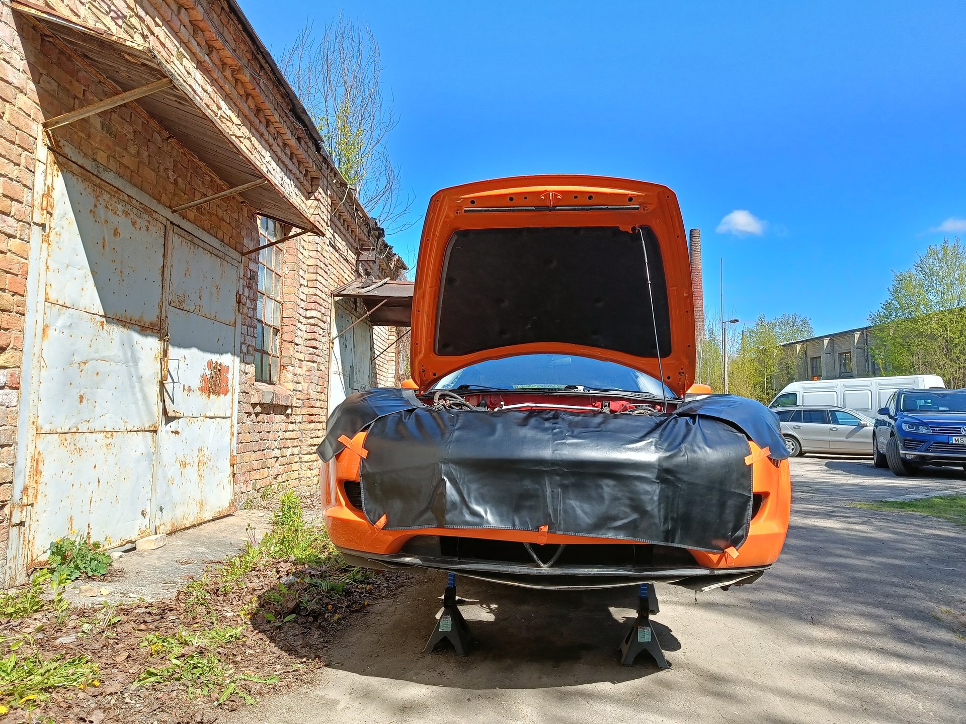

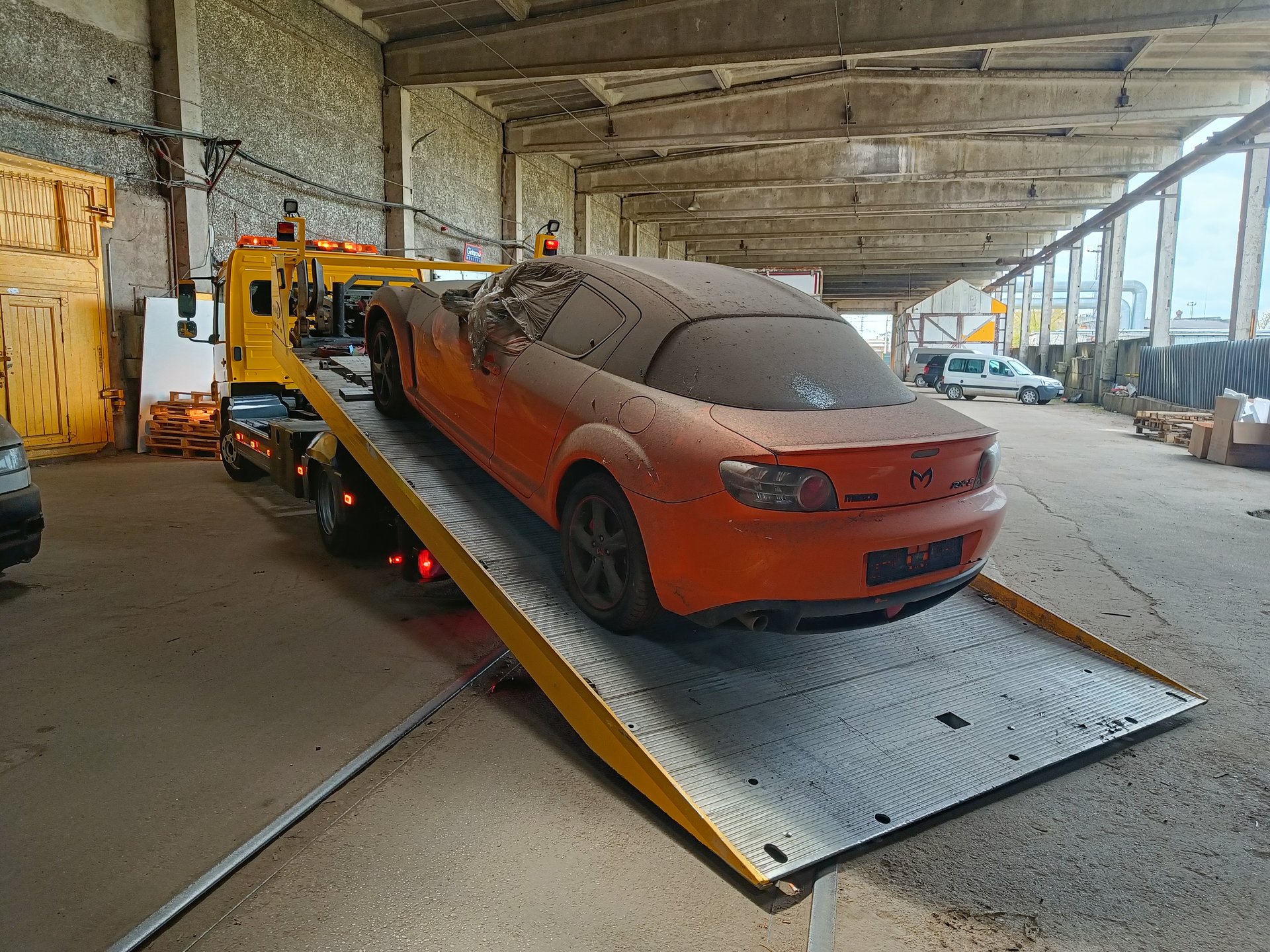

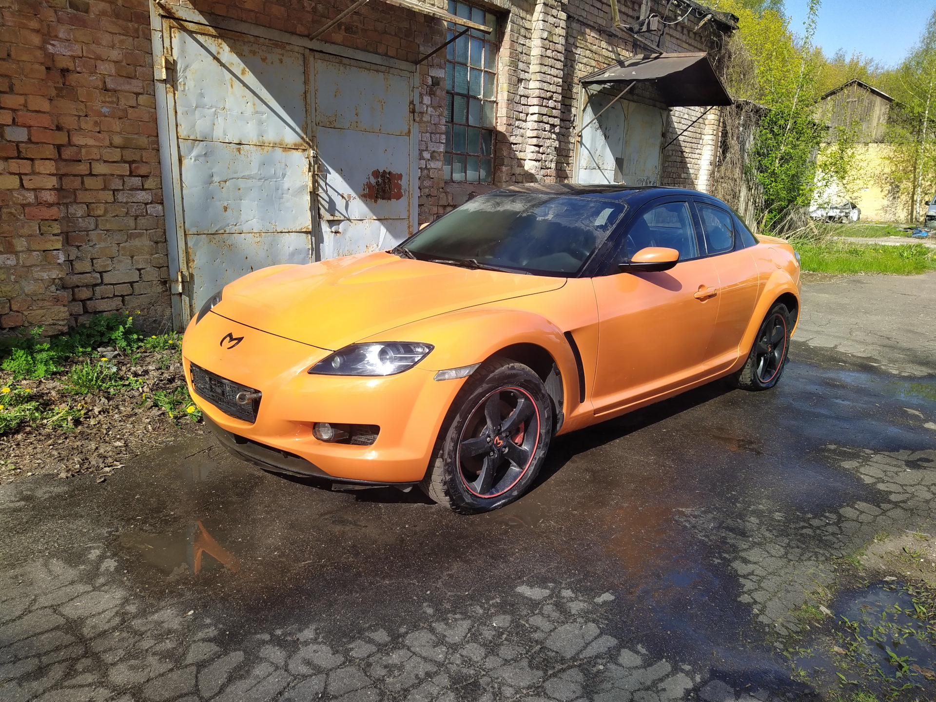

    Сегодня забрал:
    С этого места уже своим ходом должна уехать:
    723hlrZLDUkD3z1QgjKvZj7X2hI-1920.jpg mA_f0lwI5-1PoW8i6ZLINdvHv2A-1920.jpg erxjUNWyQjj8lGPZSa0S4OymQKo-1920.jpg IMG20250430164224.jpg

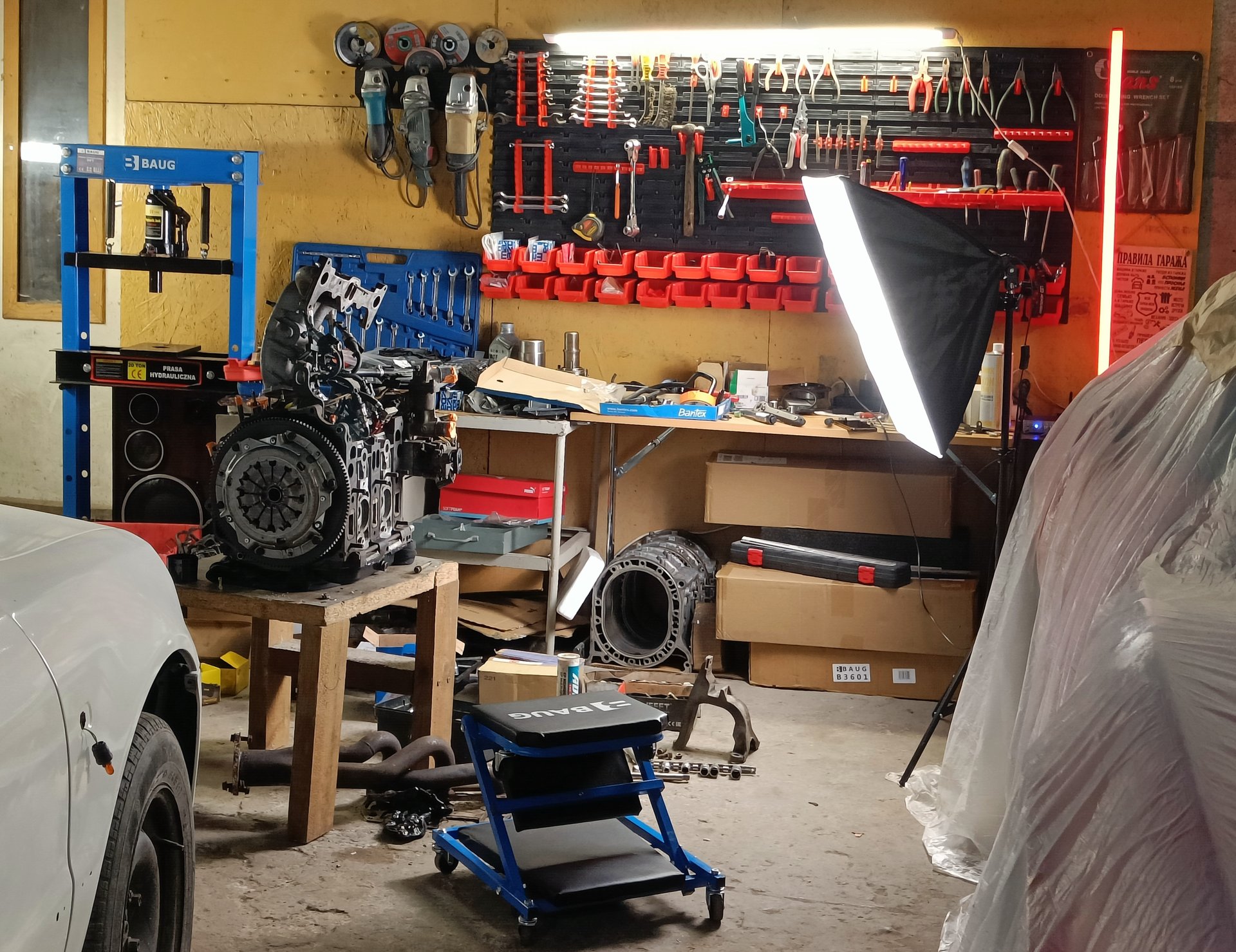

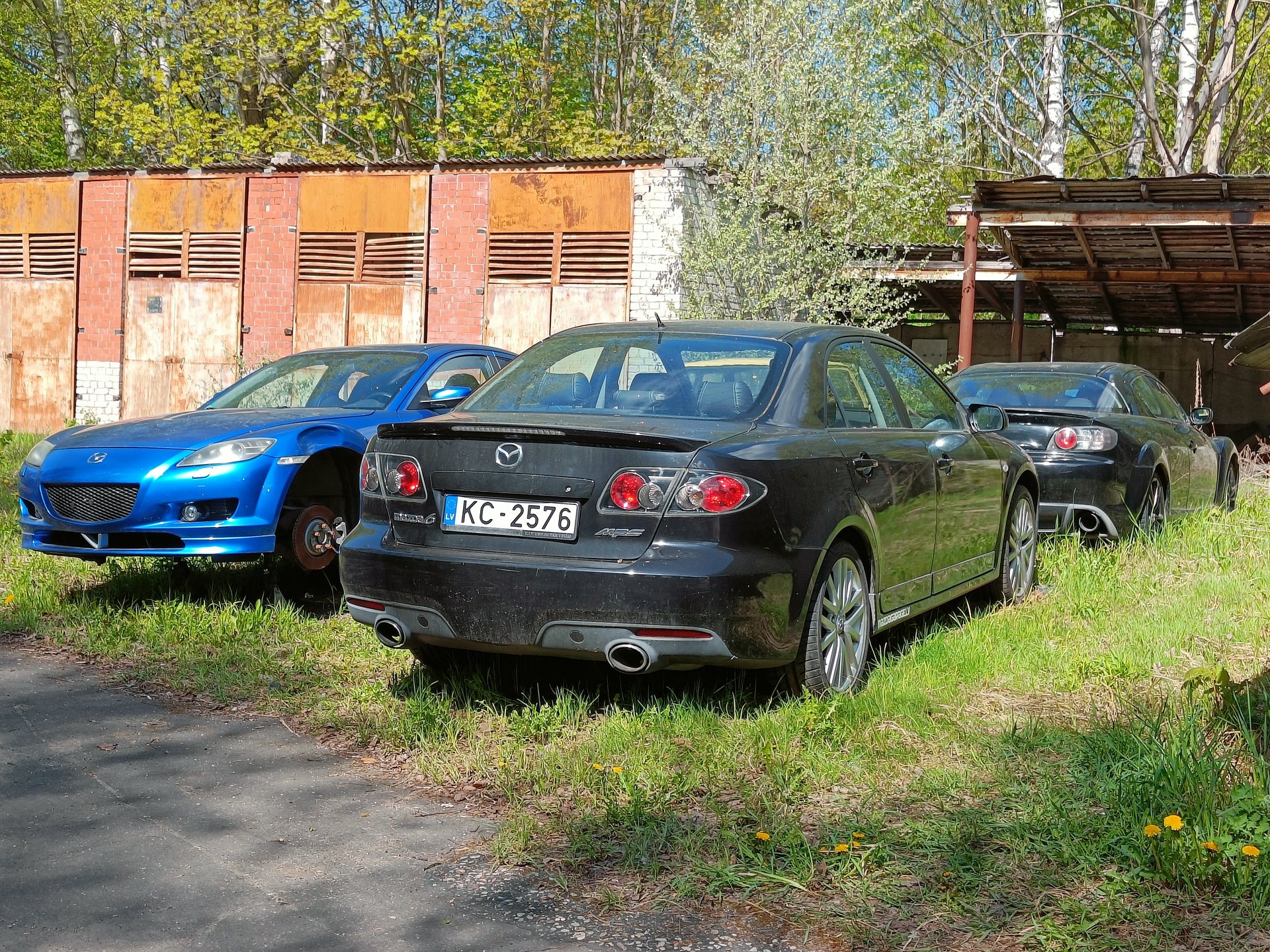

    Пока не очень презентабельно. На какой-нибудь jap-слёт привезу все, когда готовы будут.

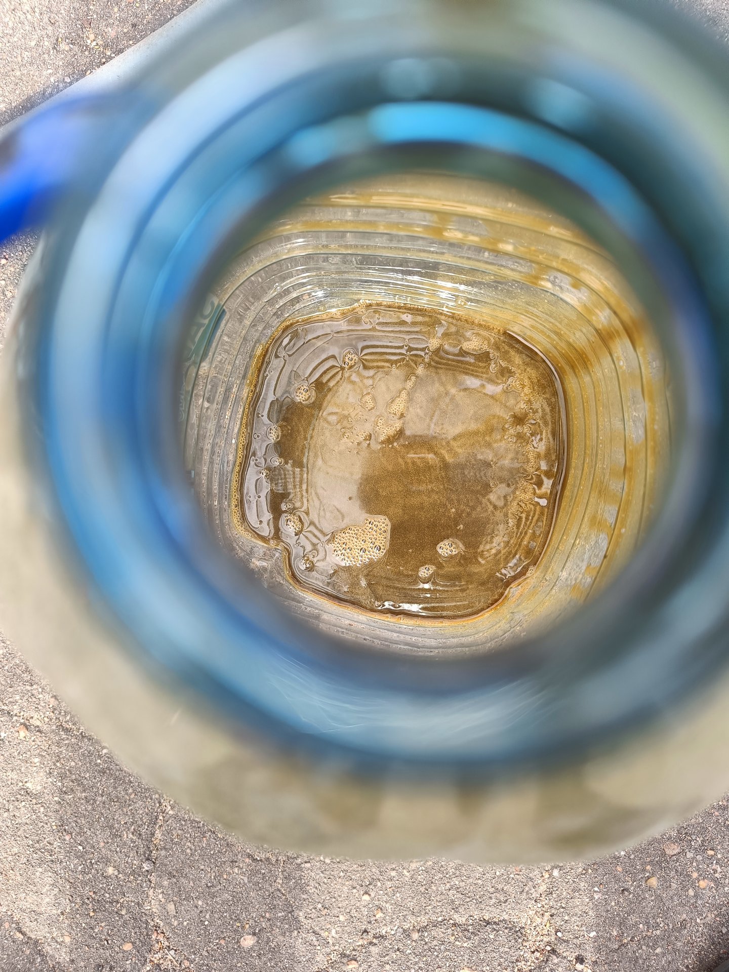

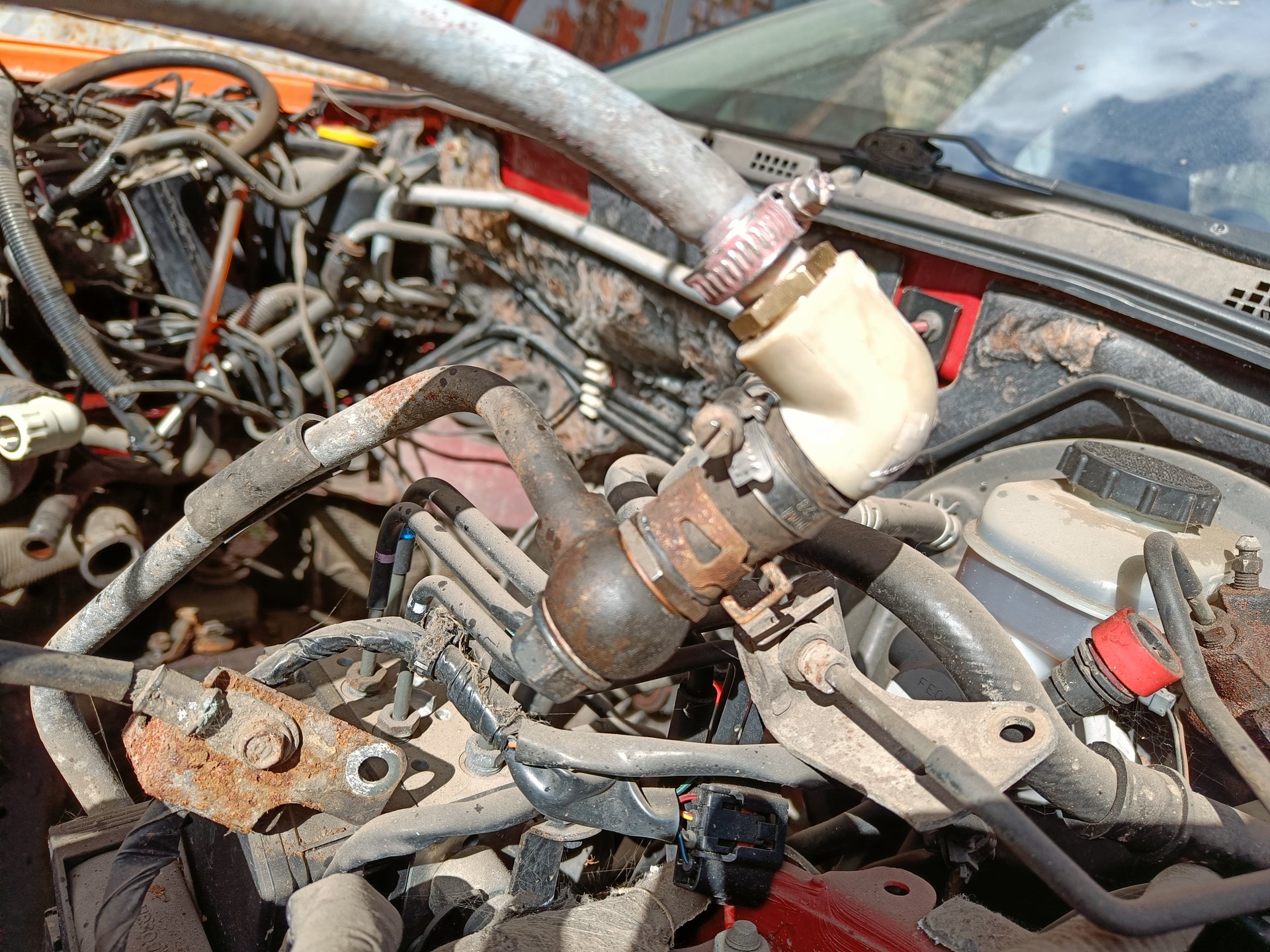

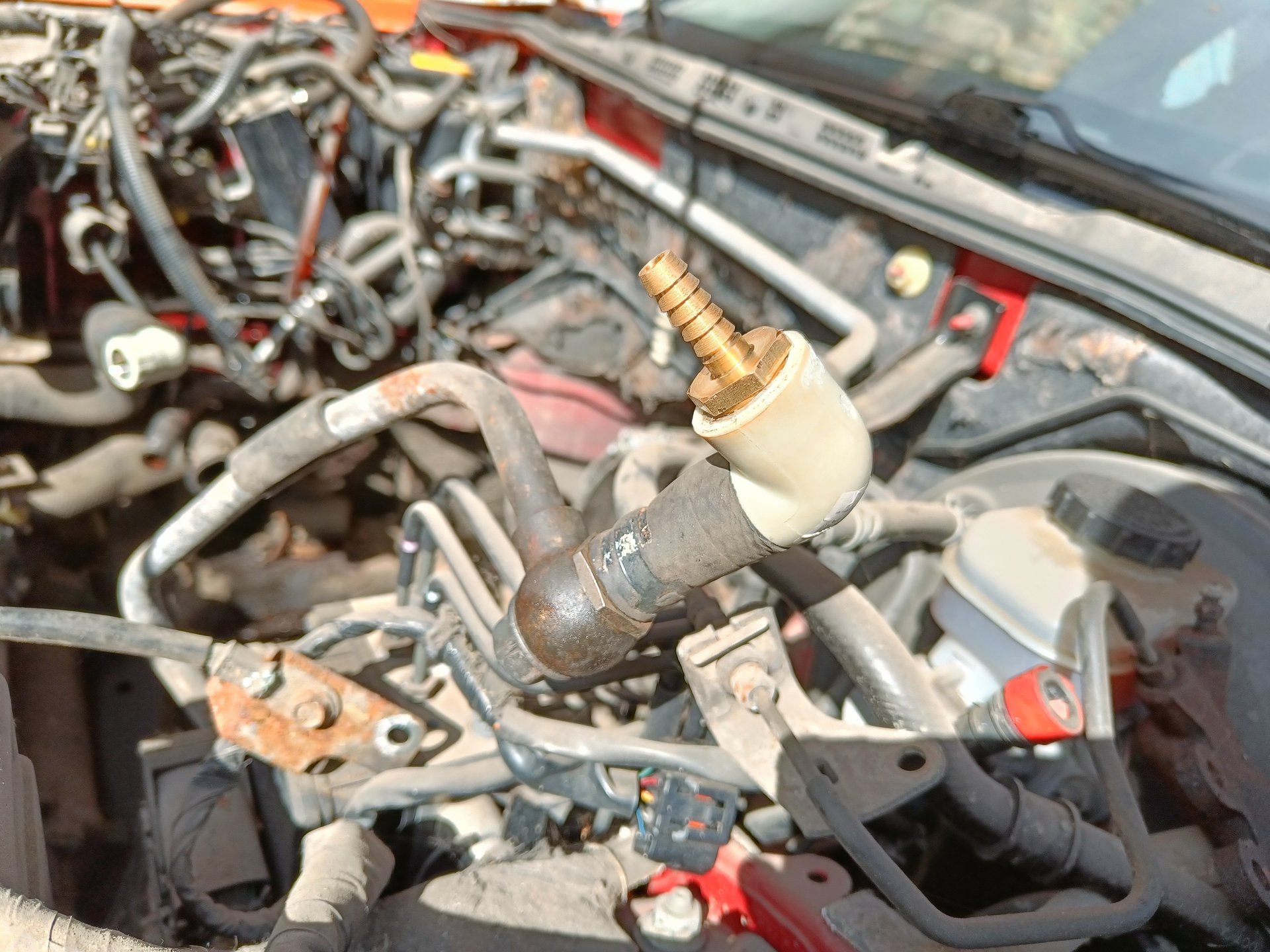

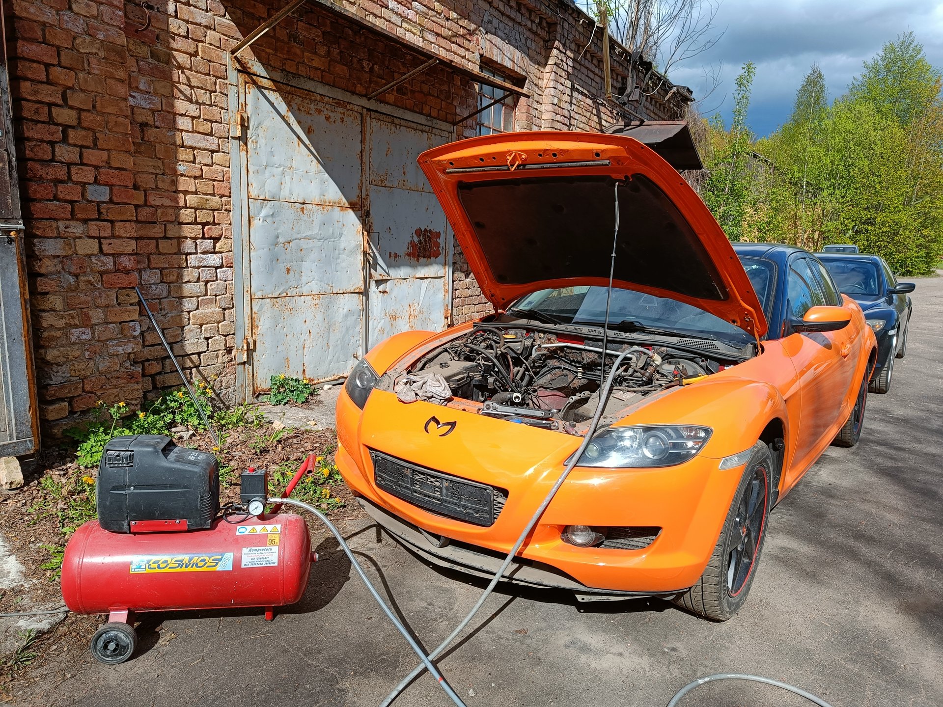

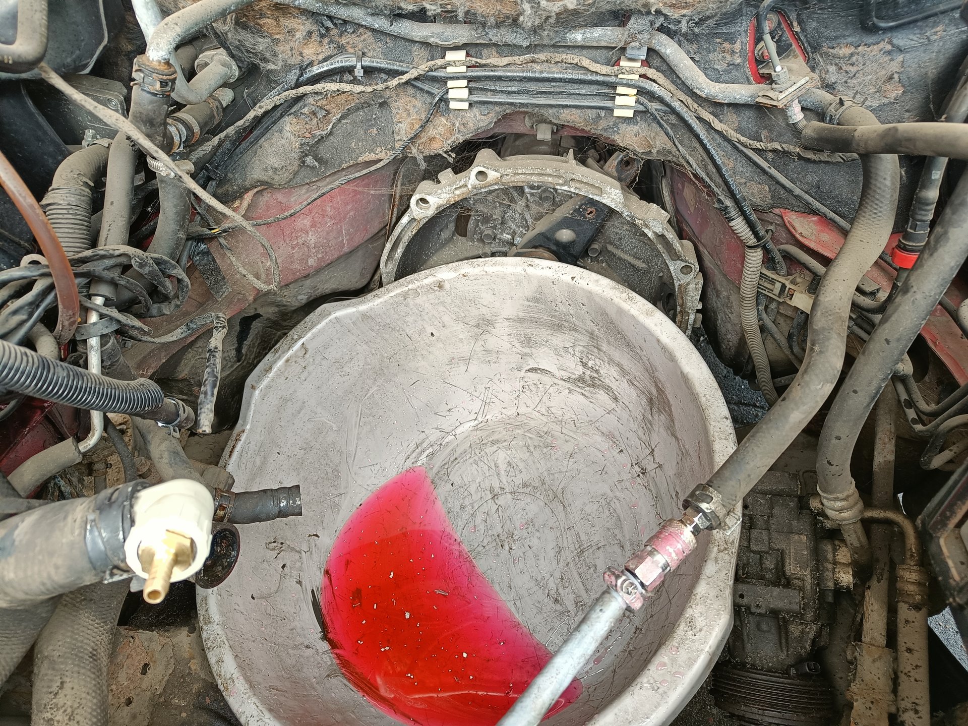

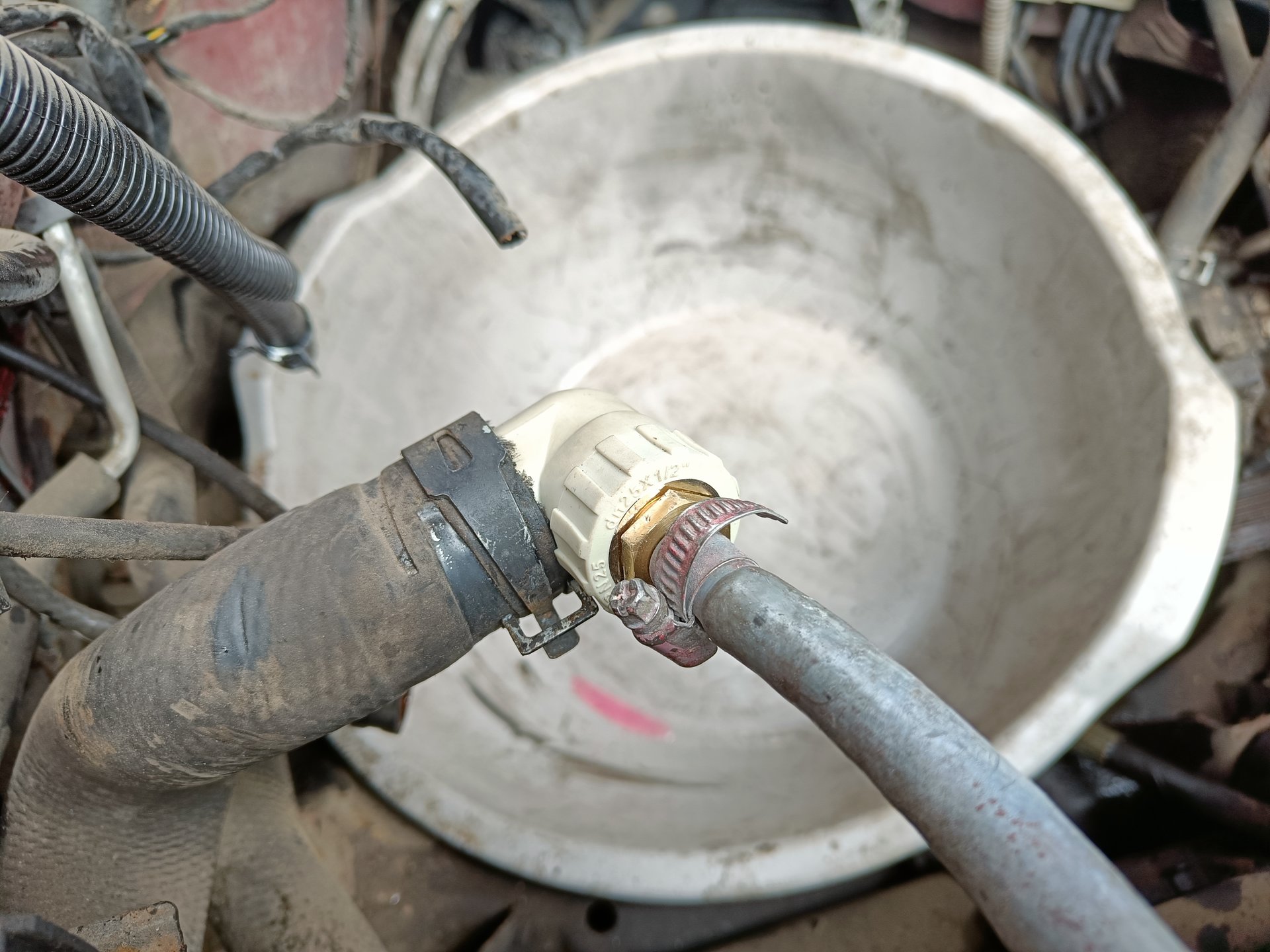

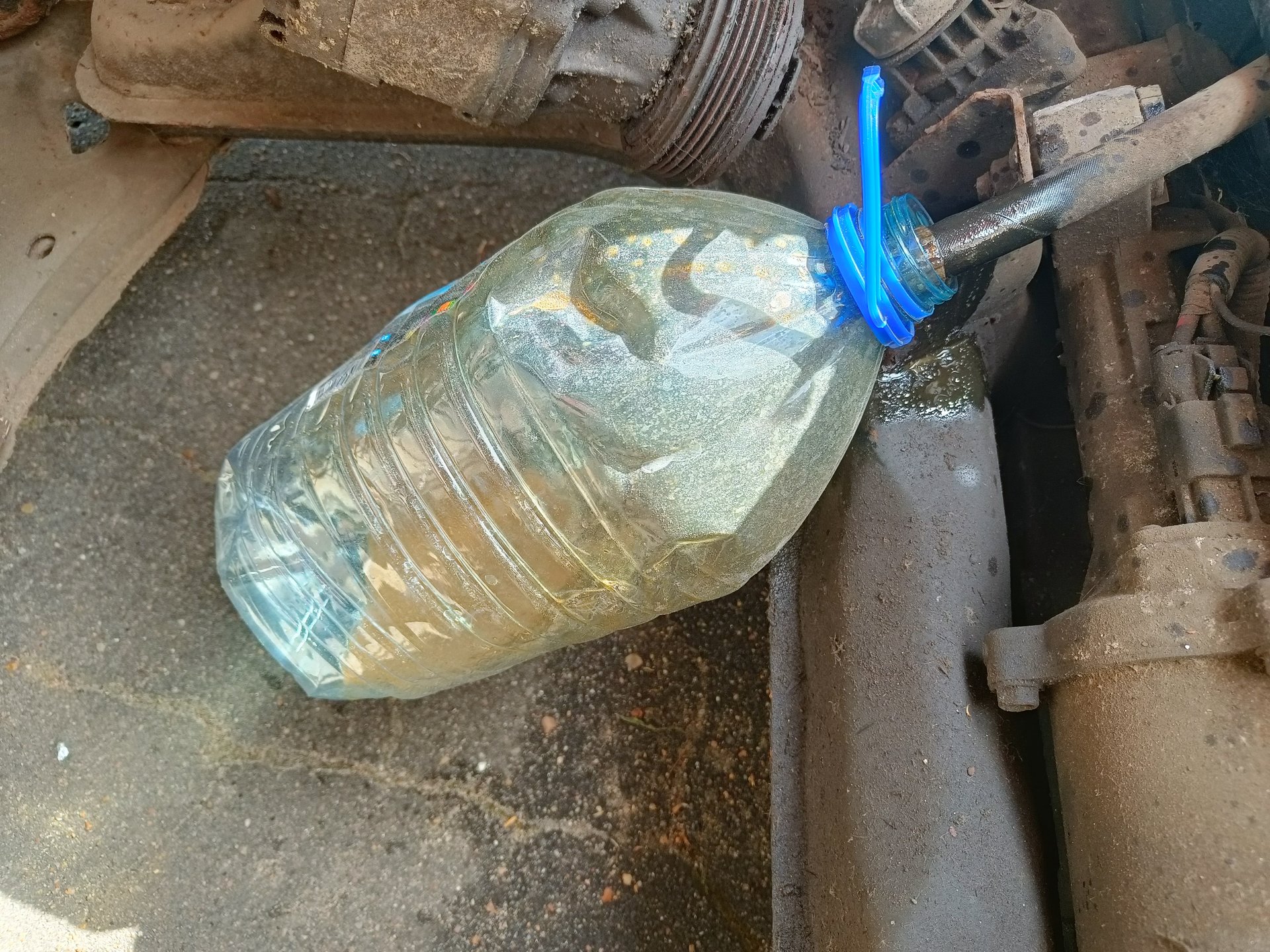

    Сегодня думал, как магистрали все почистить. В масляных радиаторах остатки жижи масла с антифризом, в радиаторах охлаждения и печки странный антифриз.
    Когда в голове выстроилась логическая цепочка поехал в магазин сантехнически и набрал всяких переходников. Вот что получилось в итоге:
    IMG20250503160311.jpg IMG20250503154750.jpg IMG20250503160256.jpg IMG20250503160241.jpg IMG20250503163203.jpg IMG20250503164627.jpg IMG20250503164620.jpg IMG20250503165335.jpg

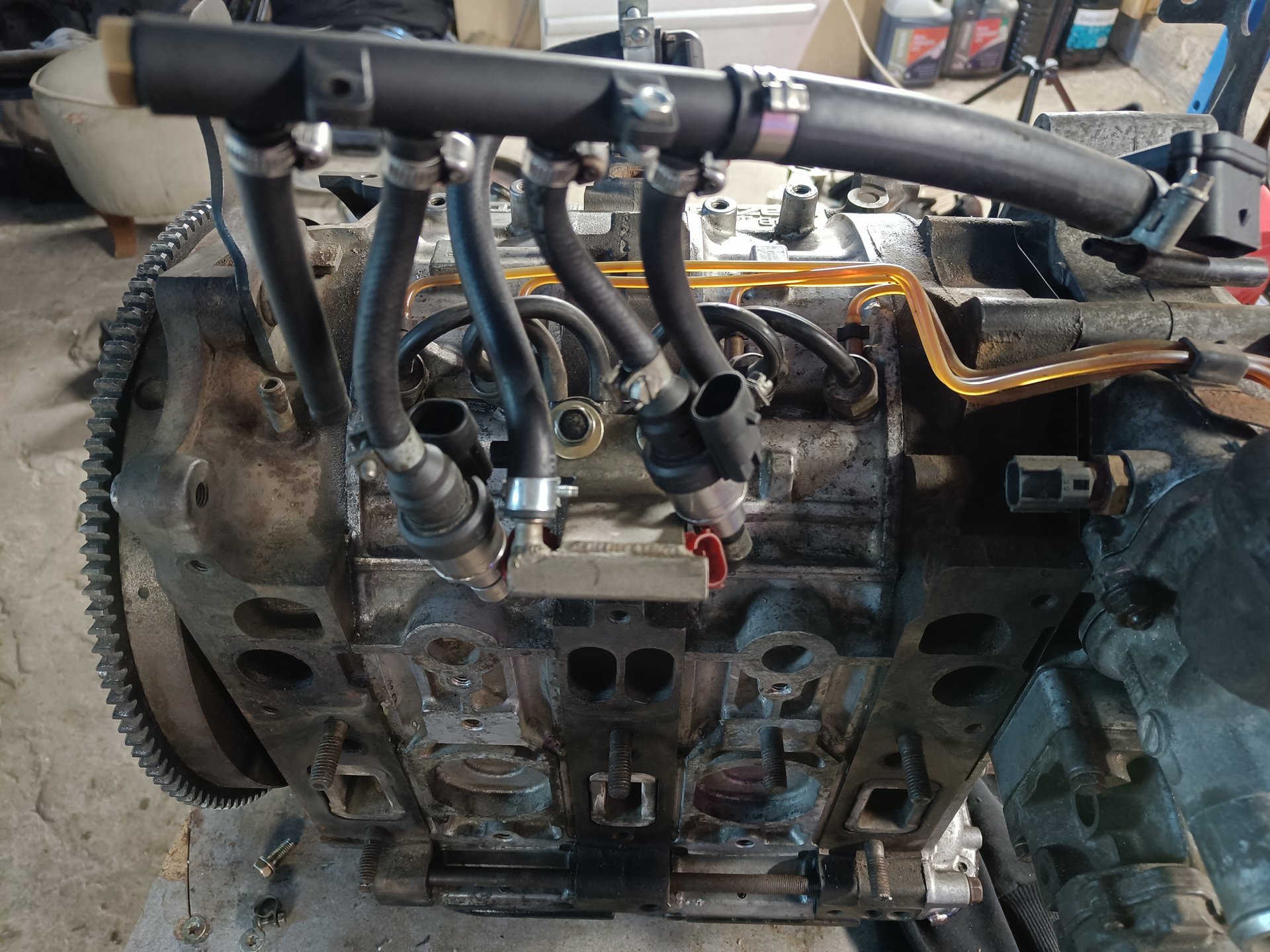

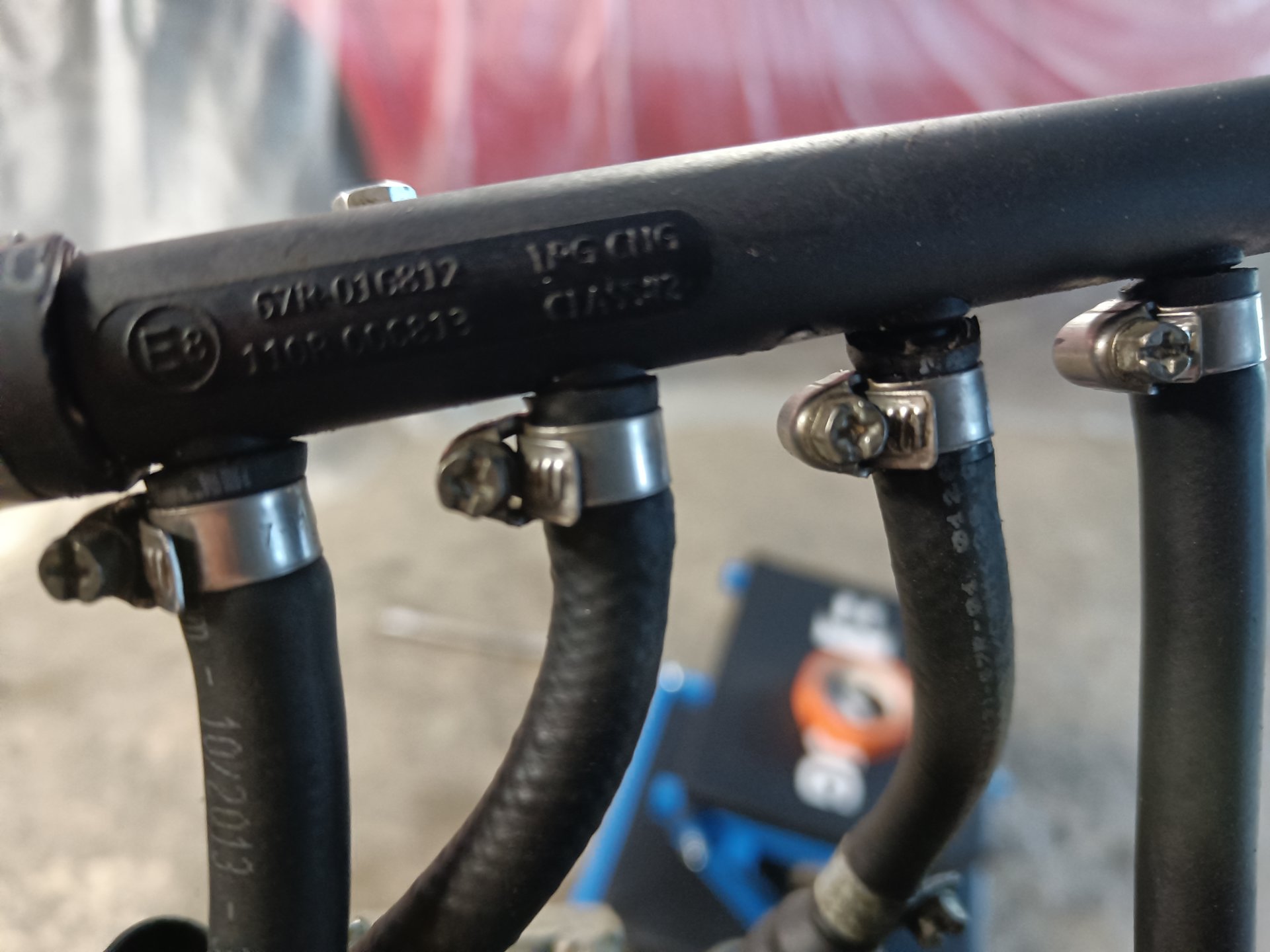

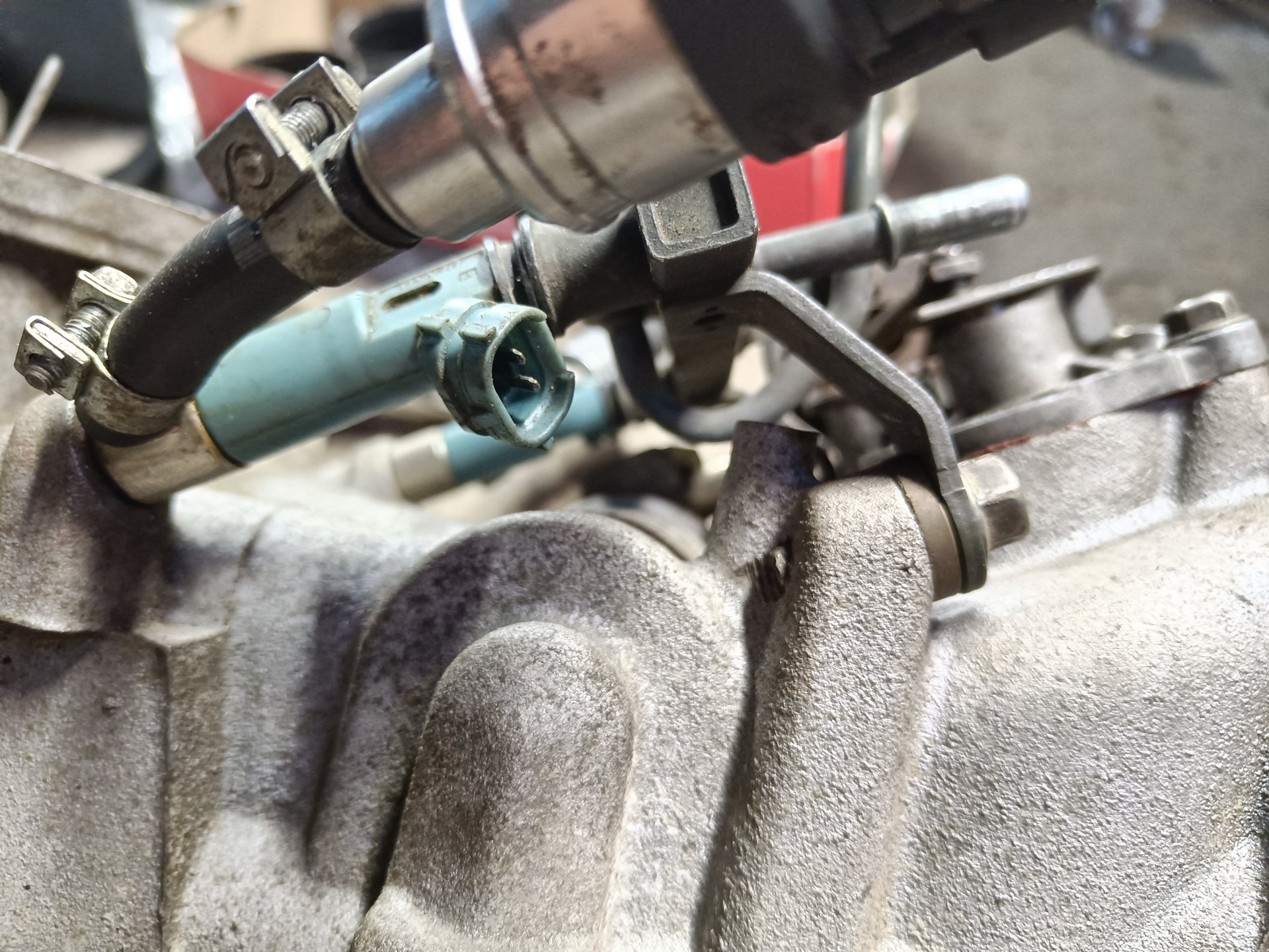

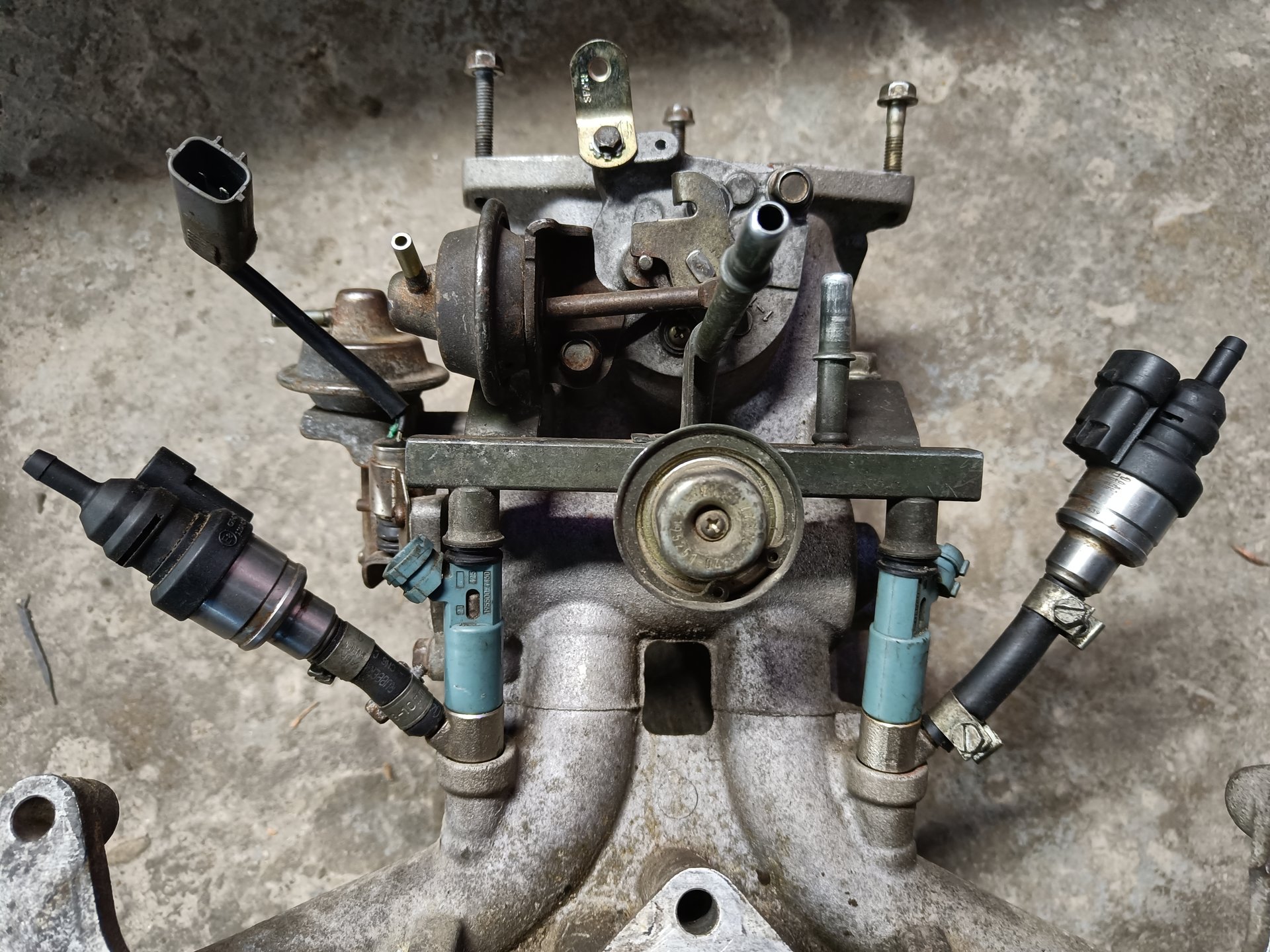

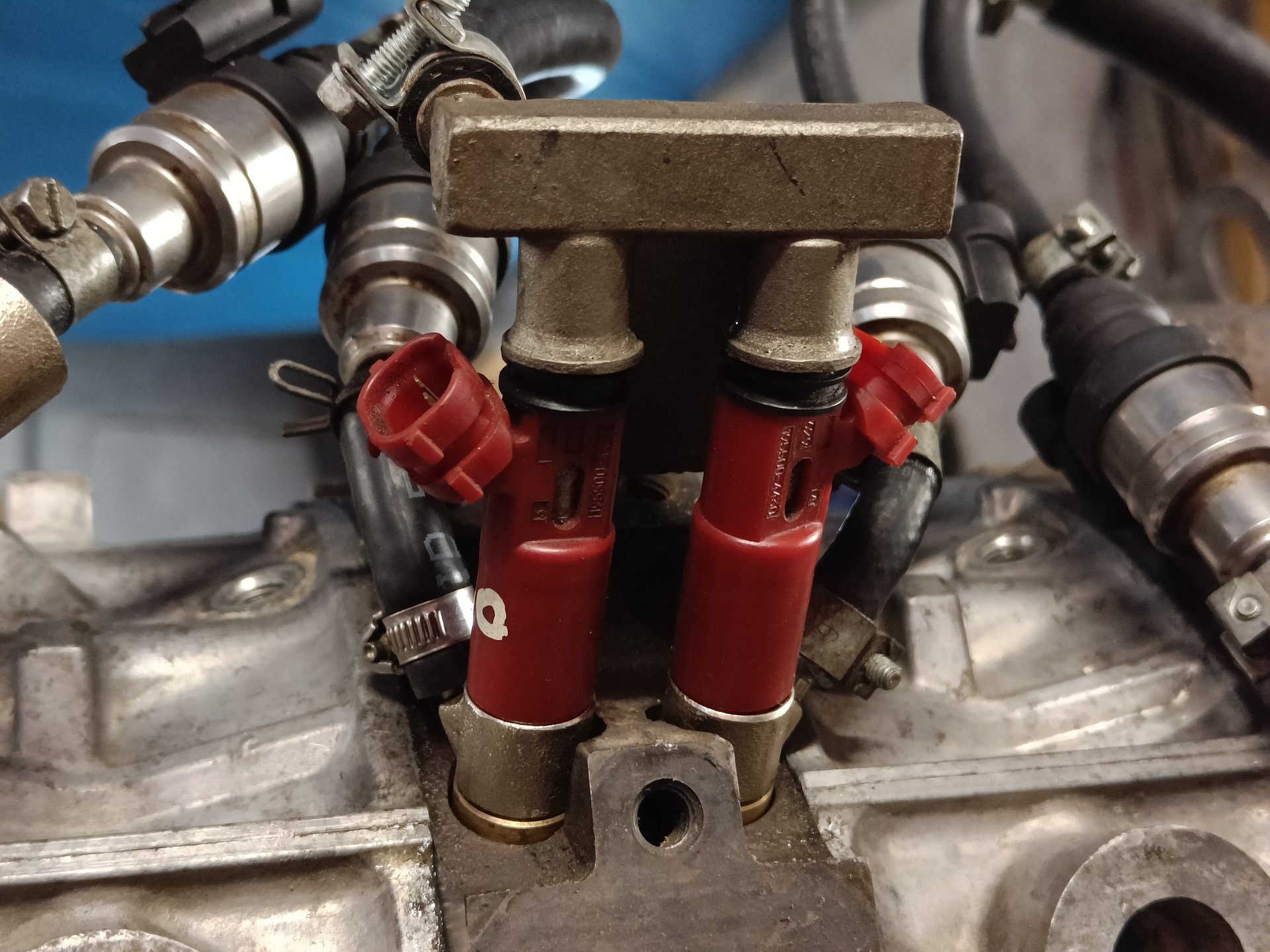

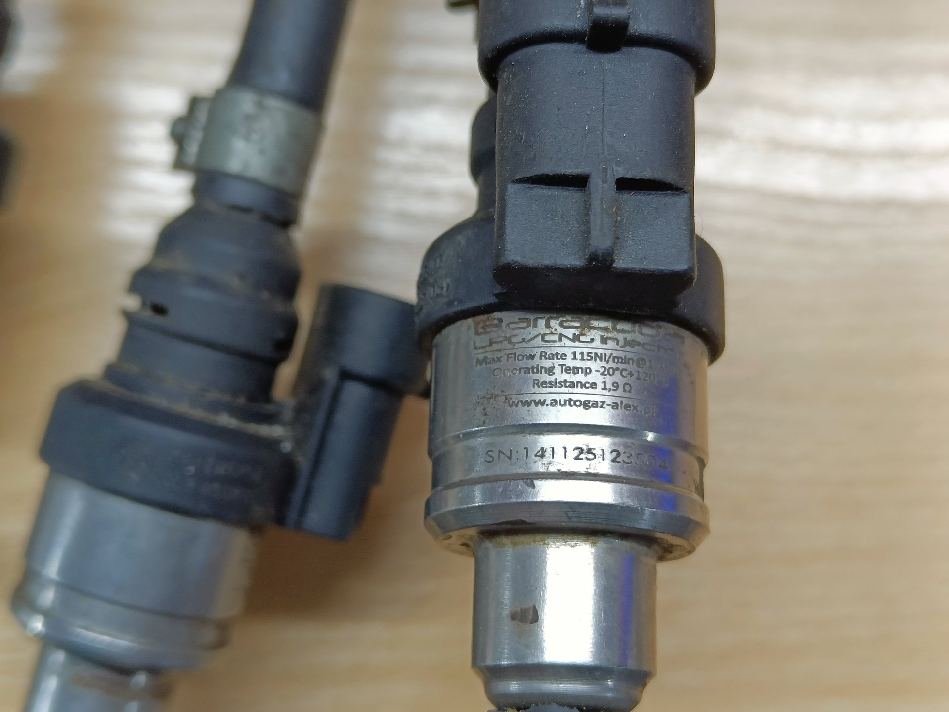

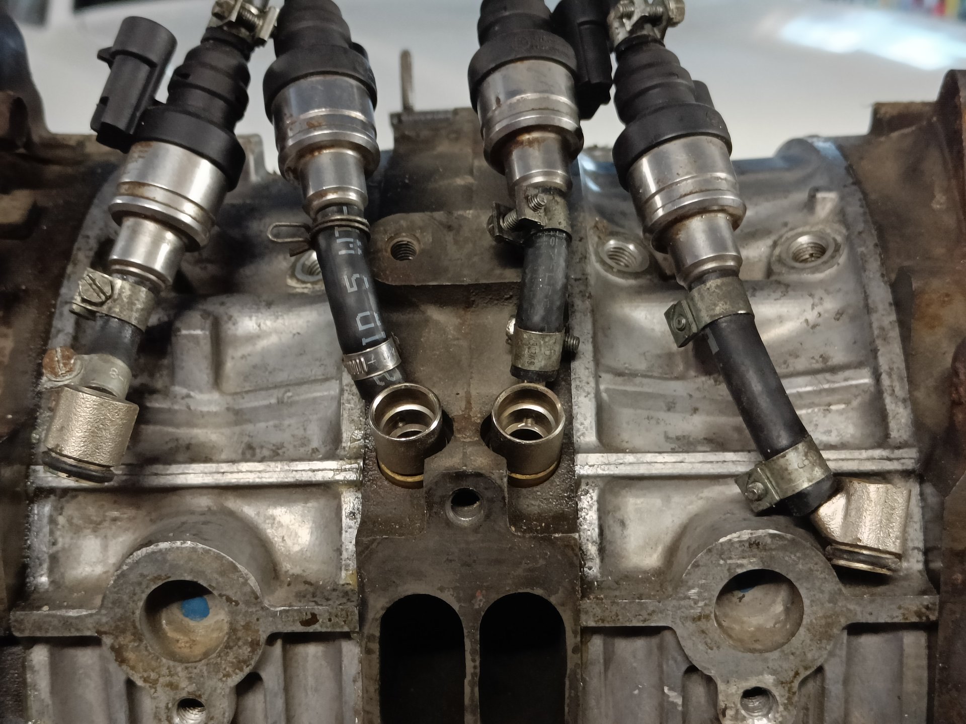

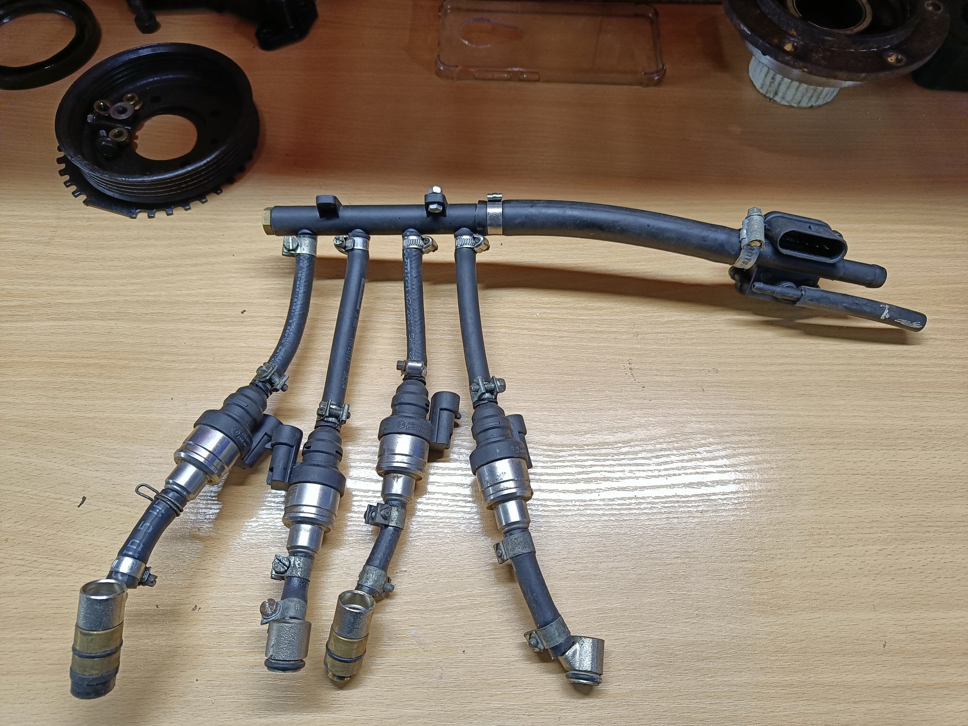

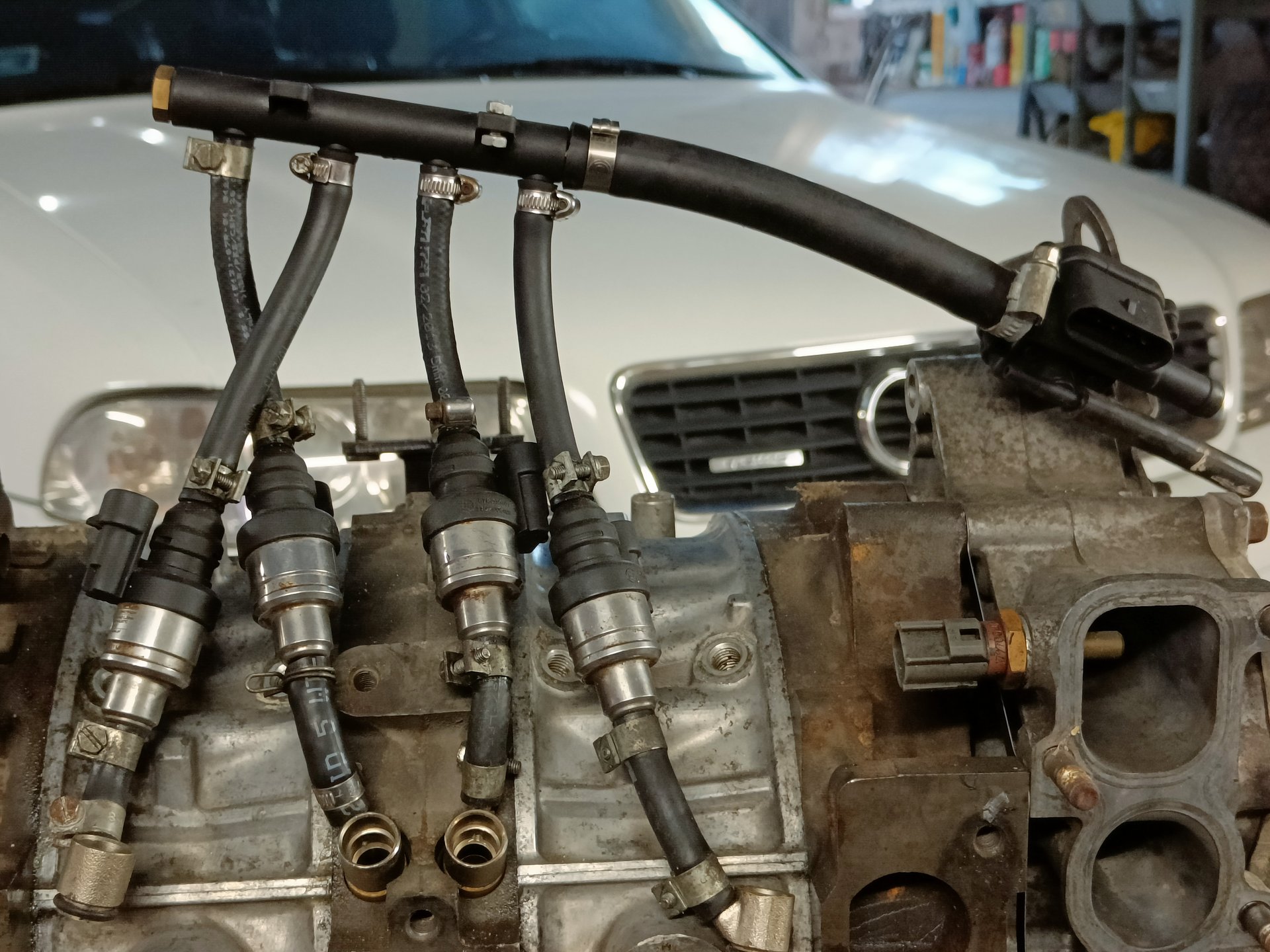

    Сегодня добрался до момента, которого больше всего боялся - газовая система.

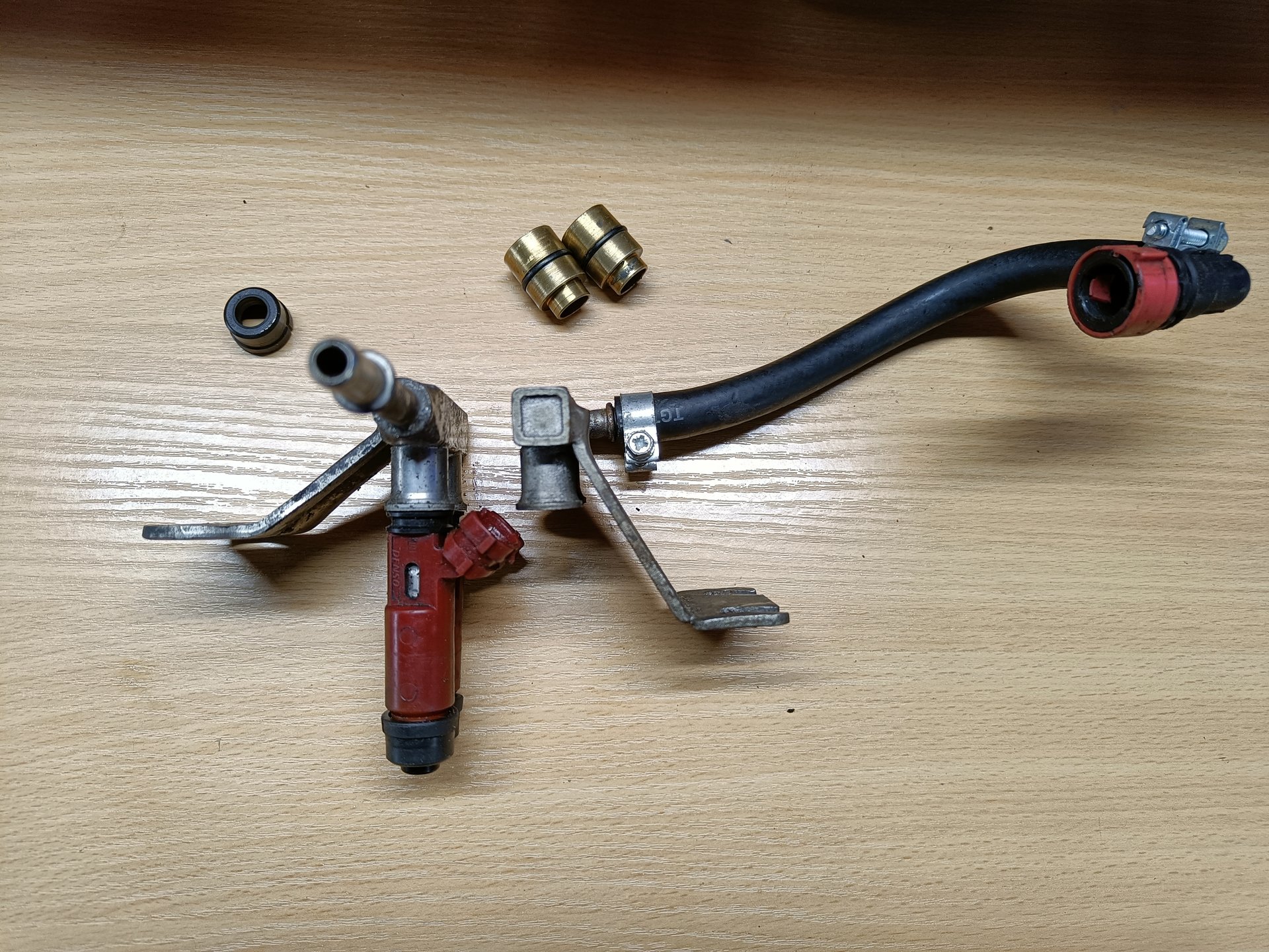

    Начал с рейки с форсунками, прикидывал как было установлено:
    На этом этапе не мог понять, как будут крепиться родные форсунки, ведь теперь они стоят намного выше. Оказалось вот как (слева оригинал, справа под ГБО):
    Начал собирать:
    Но... Чего-то тут явно не хватает :(

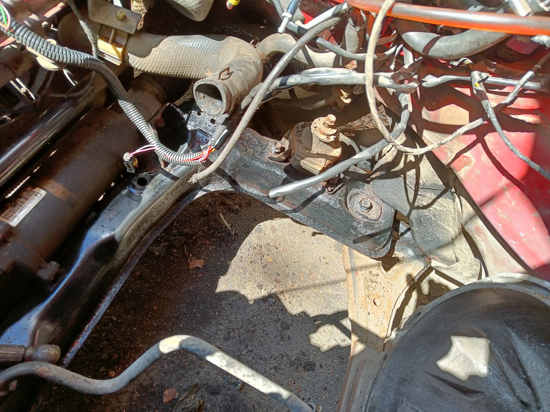

    Очистил от ржавчины подрамник, задул преобразователем, покрасил и покрыл лаком:

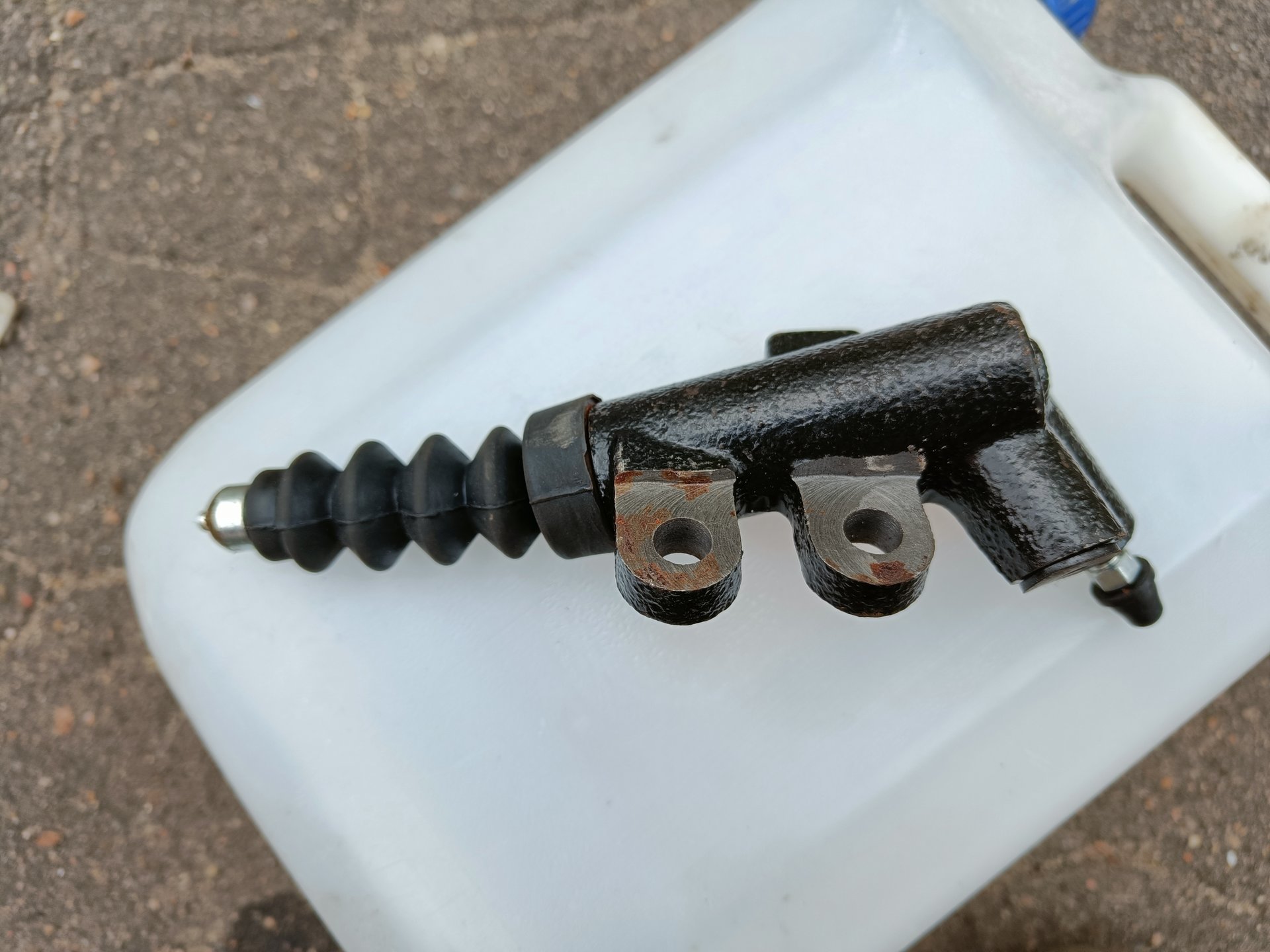

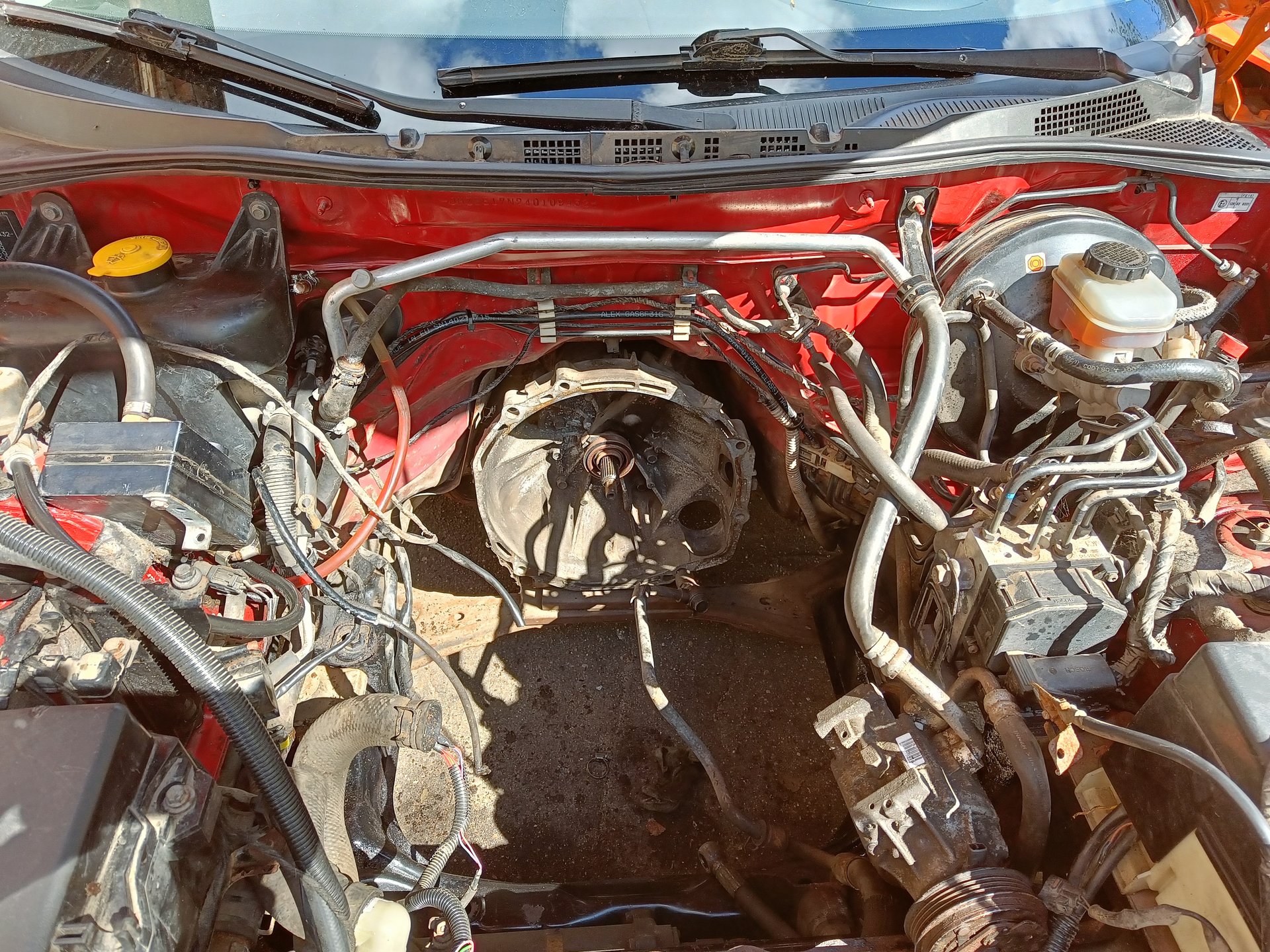

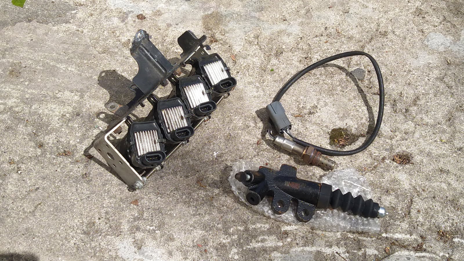

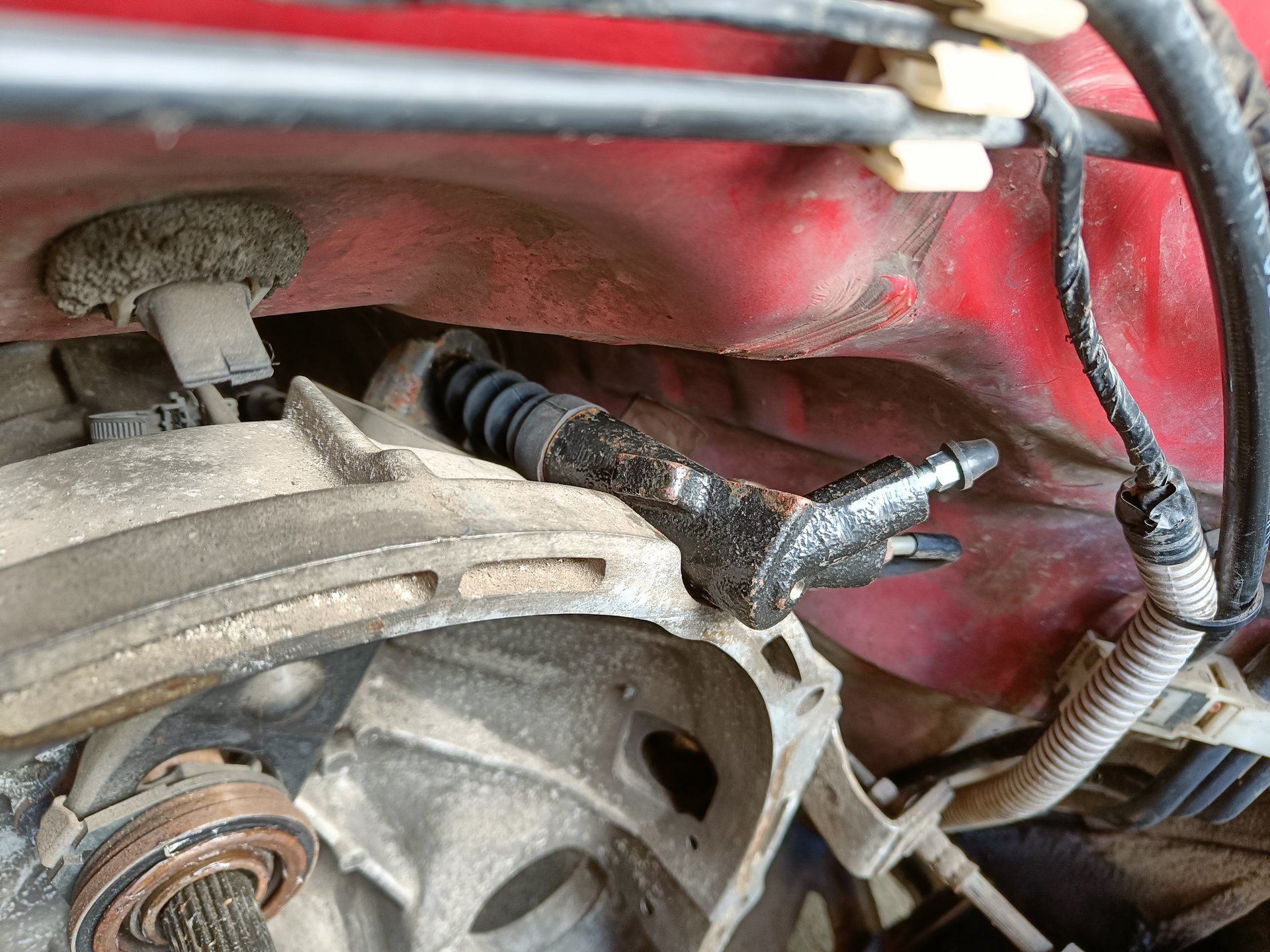

    Проверив всё содержимое авто нашёл блок кастомных LS катушек, лямбду и рабочий цилиндр сцепления:
    Долго не думая цилиндр заменил, пока к нему такой лёгкий доступ:

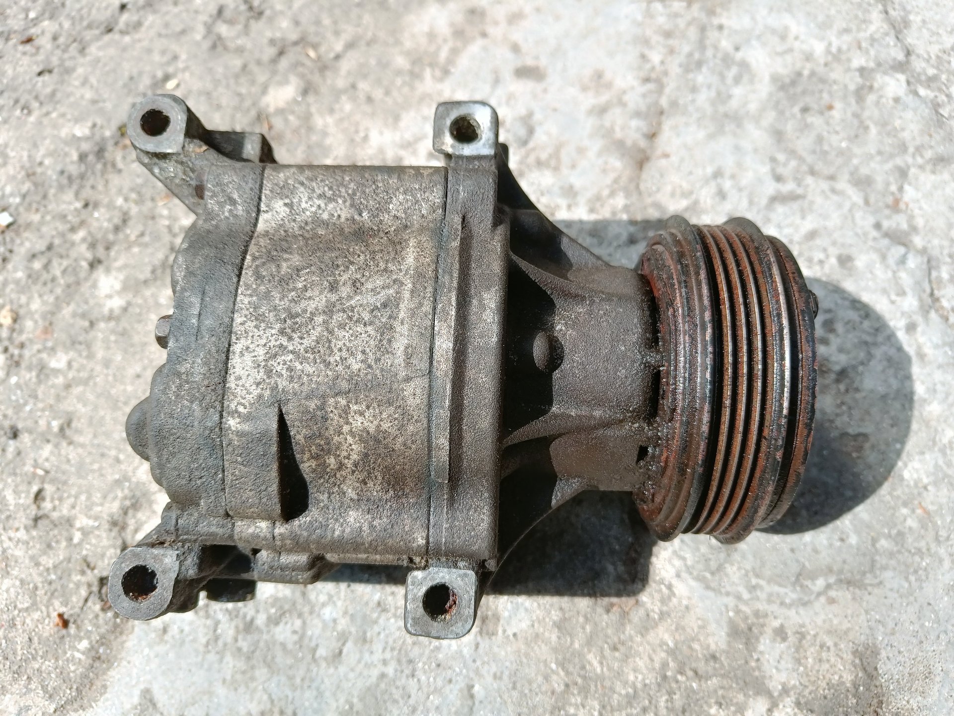

    Компрессор пришлось снять, шкив намертво приржавел, плюс два заломанных болта в нём:

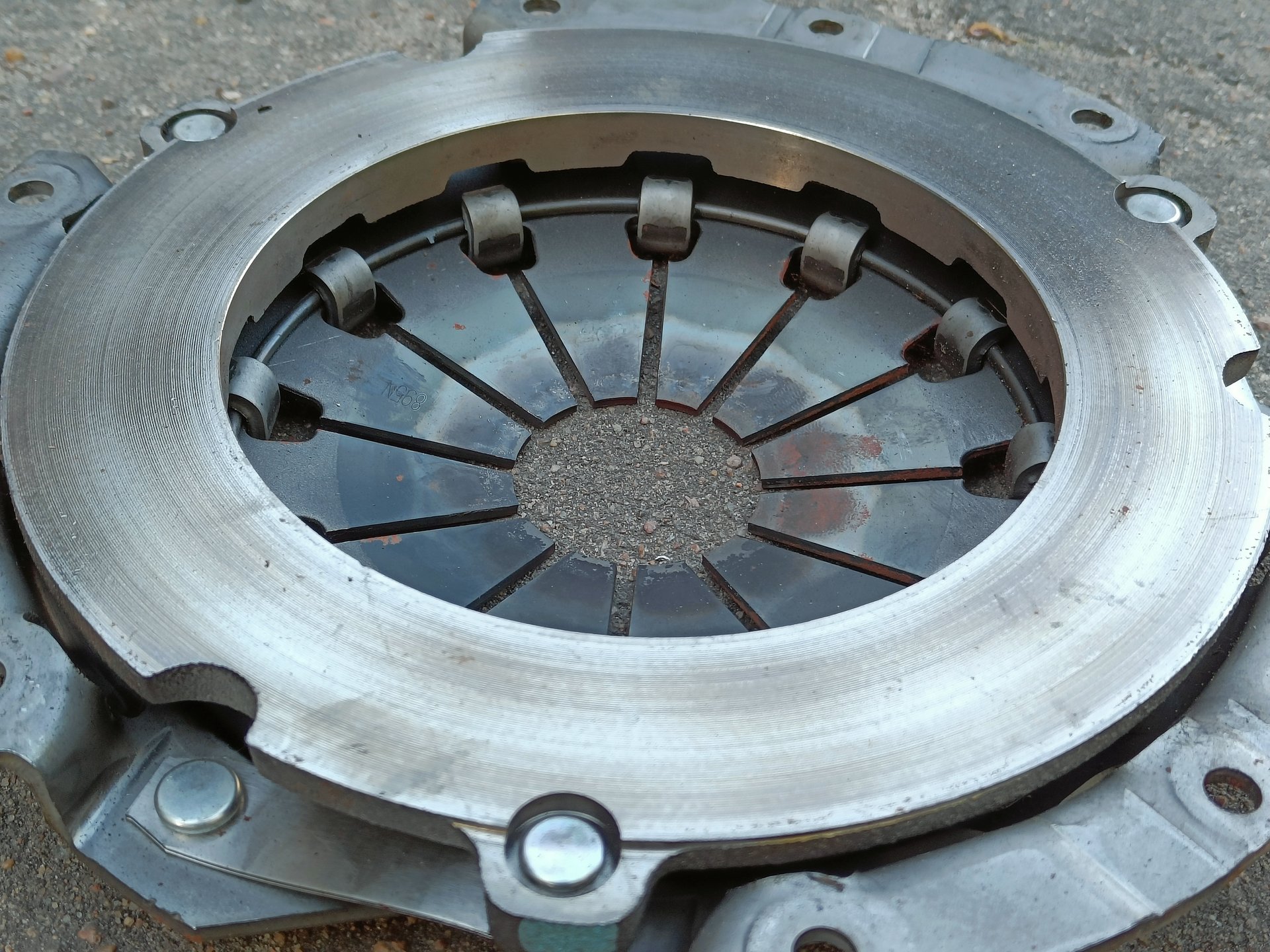

    Так же пришлось поставить другой маховик, т.к. проржавело то место, по которому скользит сальник вала:

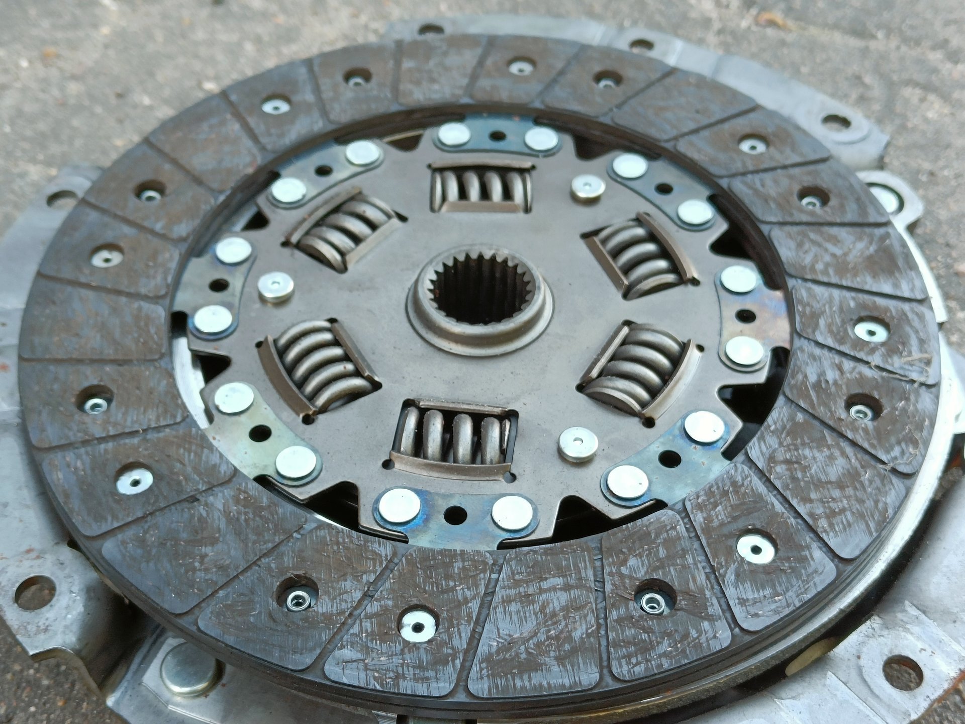

    Про сцепление была информация, что было новым, так и есть:

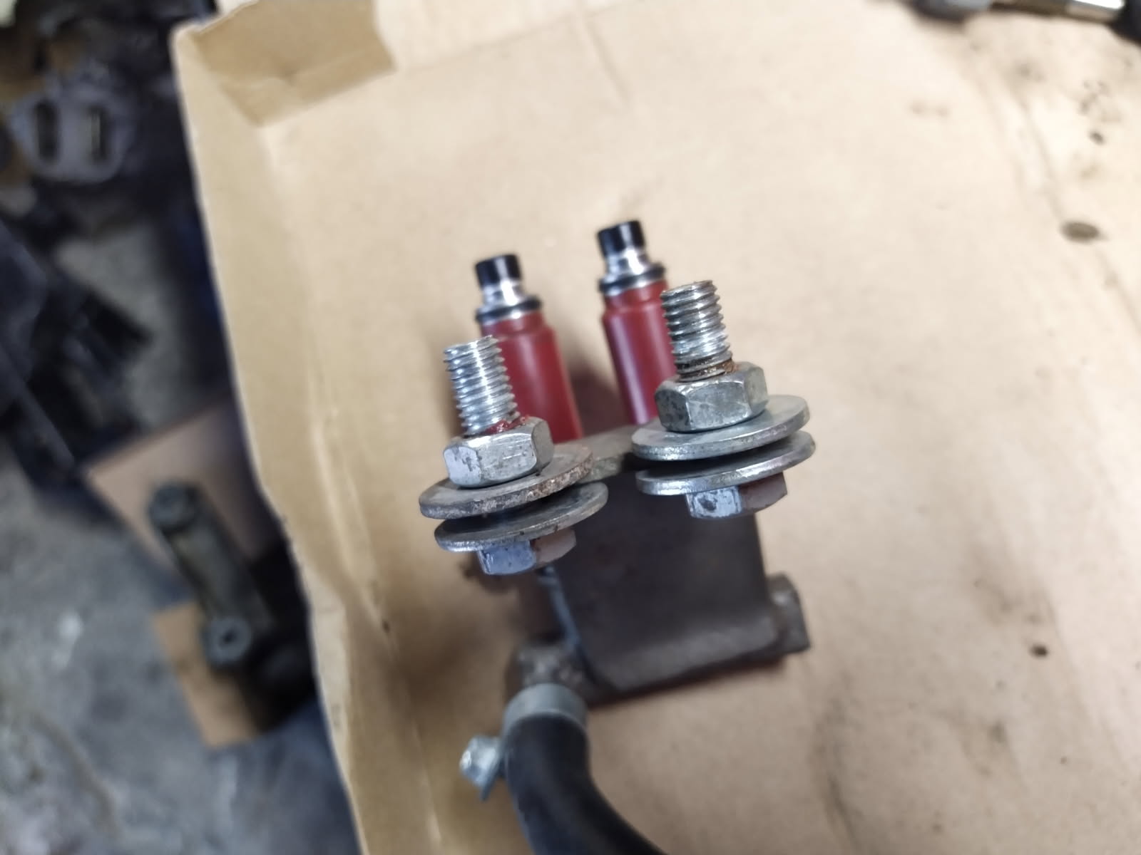

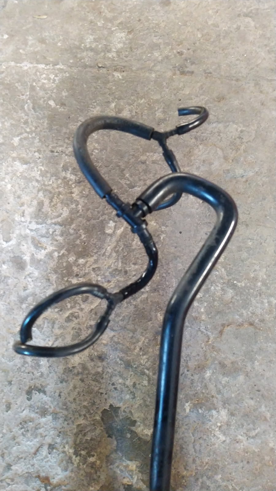

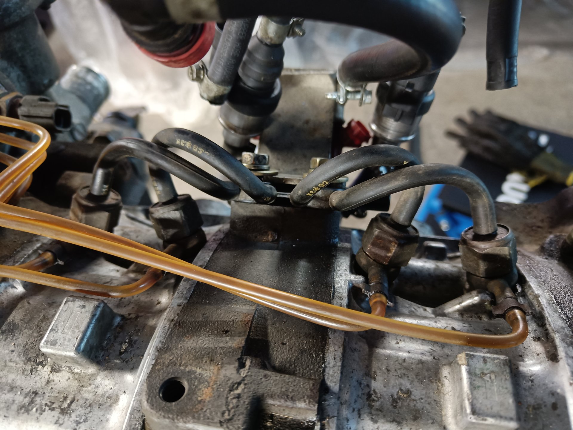

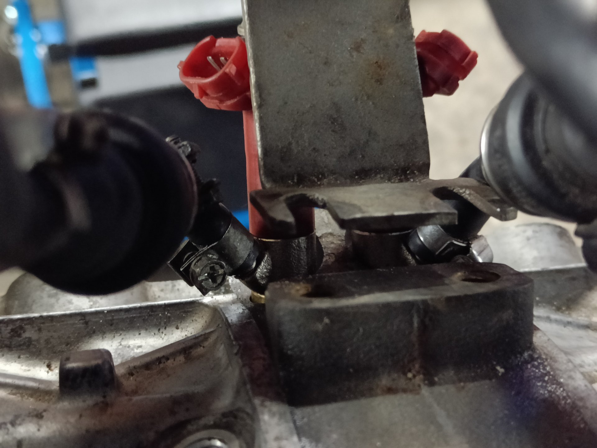

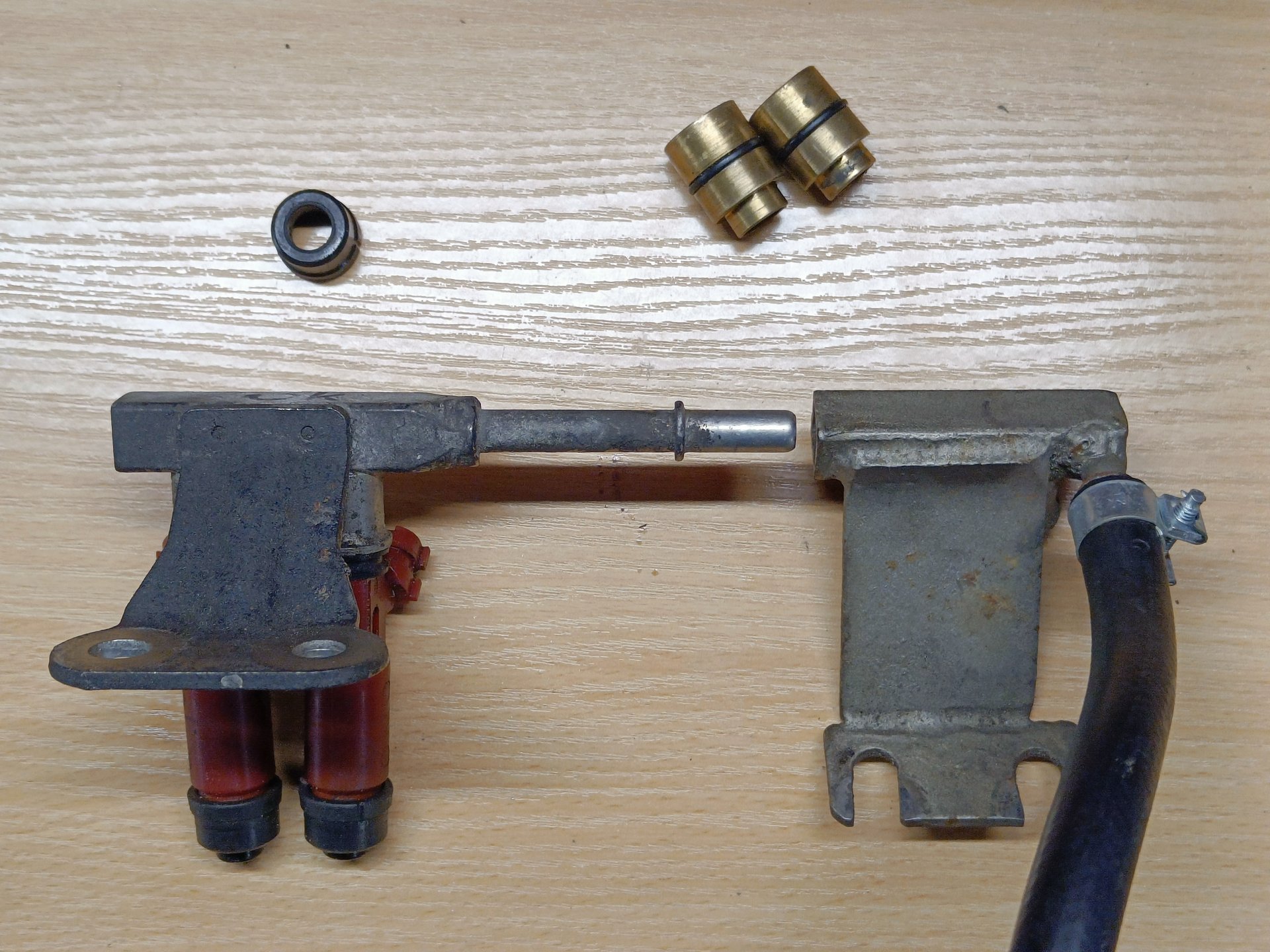

    В коробках нашёл странные болты с шайбами и понял, что они и крепили рампу красных форсунок:
    Вакуум же на маслофорсунки распределялся таким колхозным образом:
    В оригинале должен быть вот такой распределитель вакуума, который как раз стоит под кронштейном рампы:
    Вот так расходится по маслофорсункам:
    Собрал, как нужно и всё встало идеально:
    Синие форсунки крепятся проще, достаточно небольших подкладных шайб под крепление кронштейна:

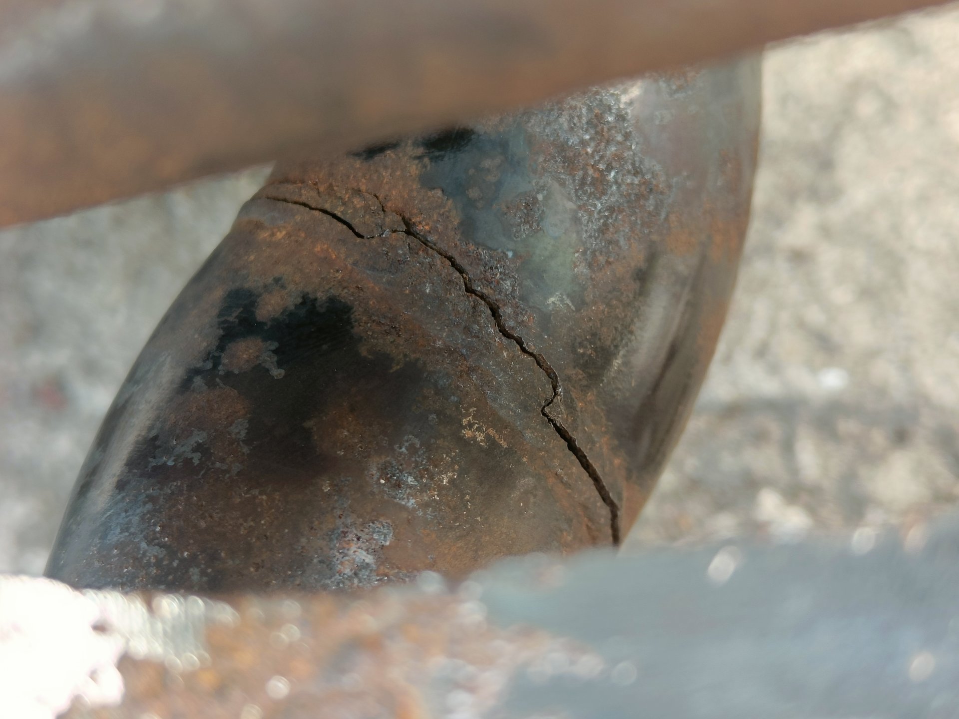

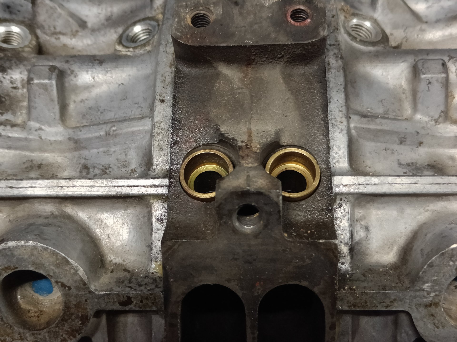

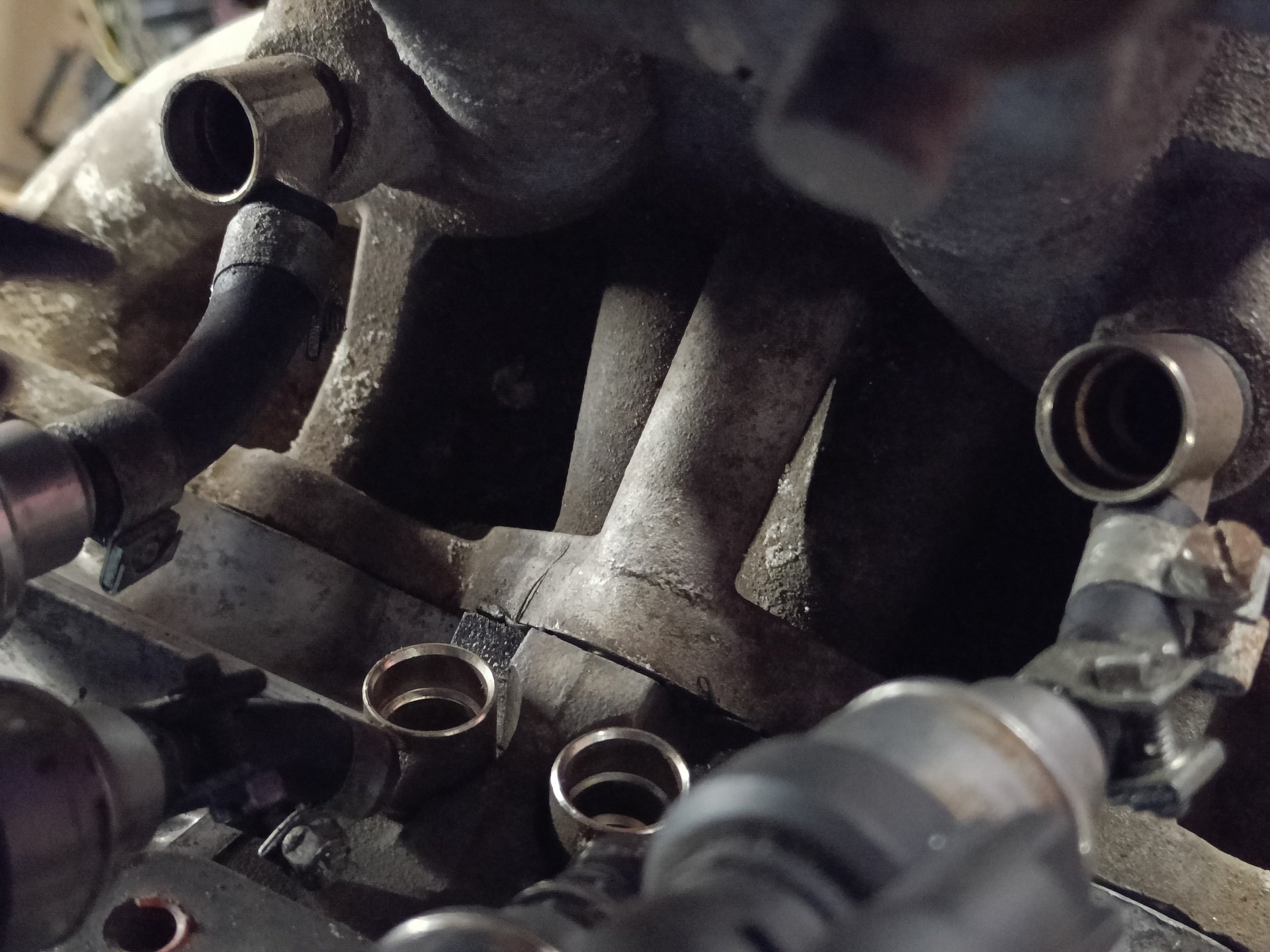

    Творческий беспорядок:

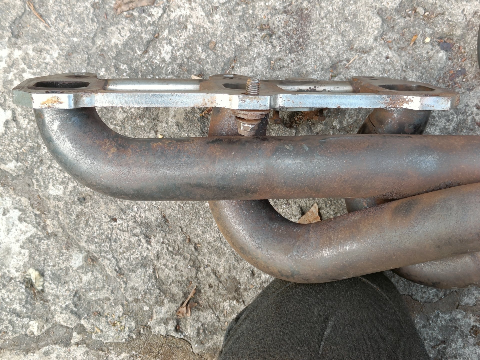

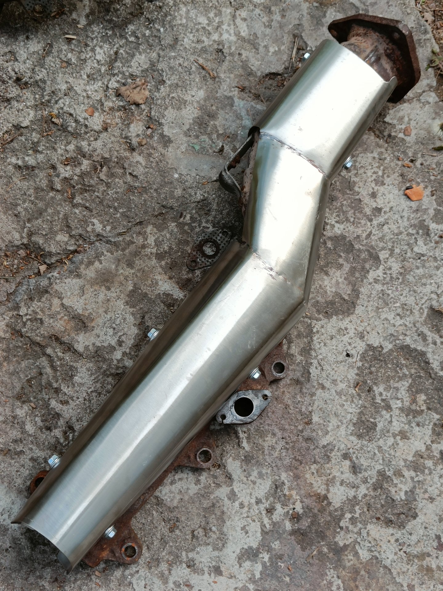

    Пока чистил коллектор заметил трещину:
    Думал установить тот, что приготовлен для "немки":
    Но потом передумал и пока не установлен никакой:

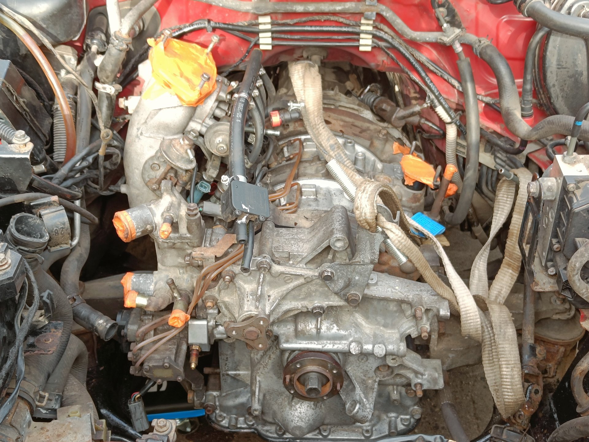

    Ну и сама установка:

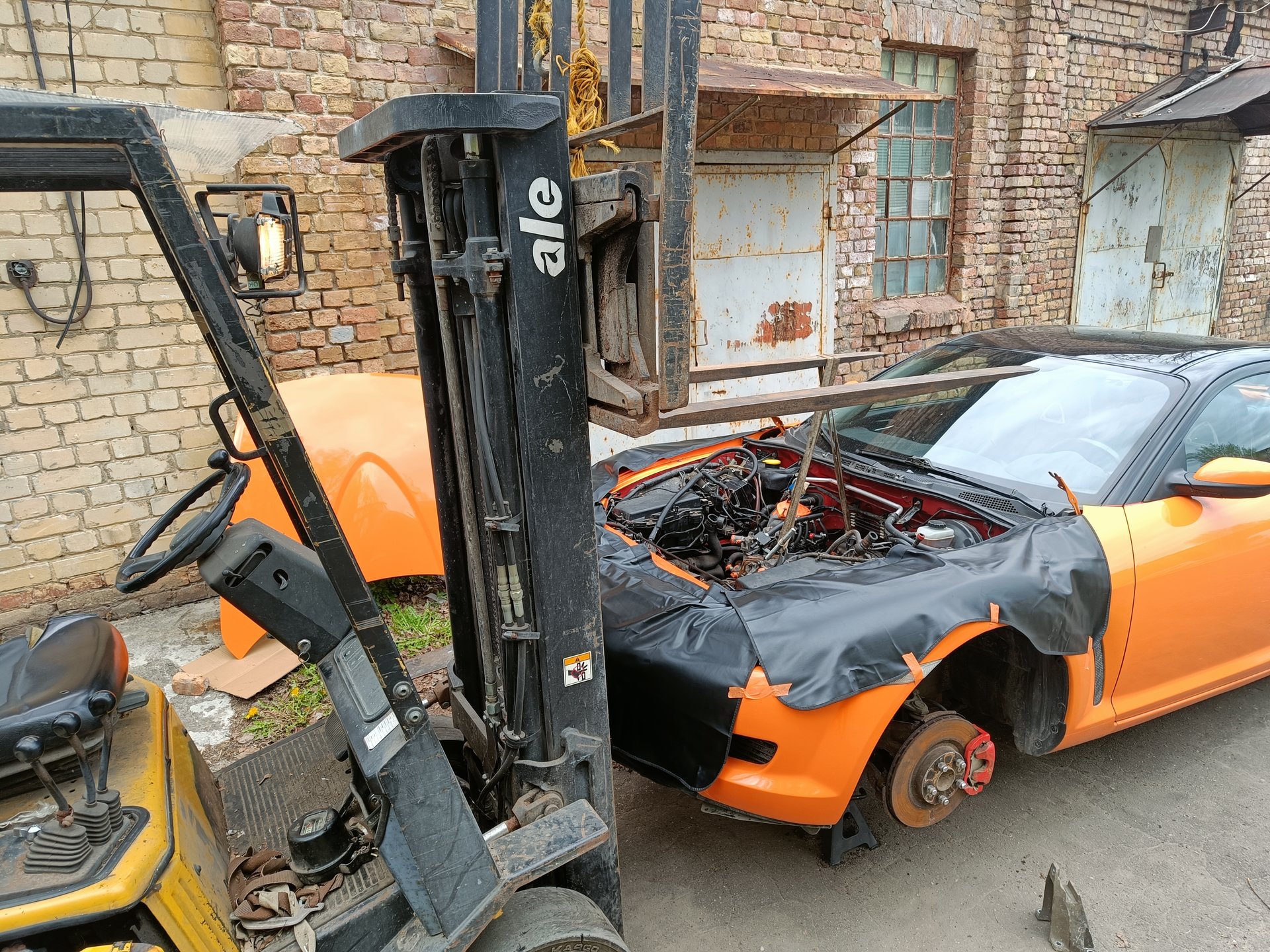

    P.S. В очередной раз огромное спасибо оператору погрузчика :friends:
