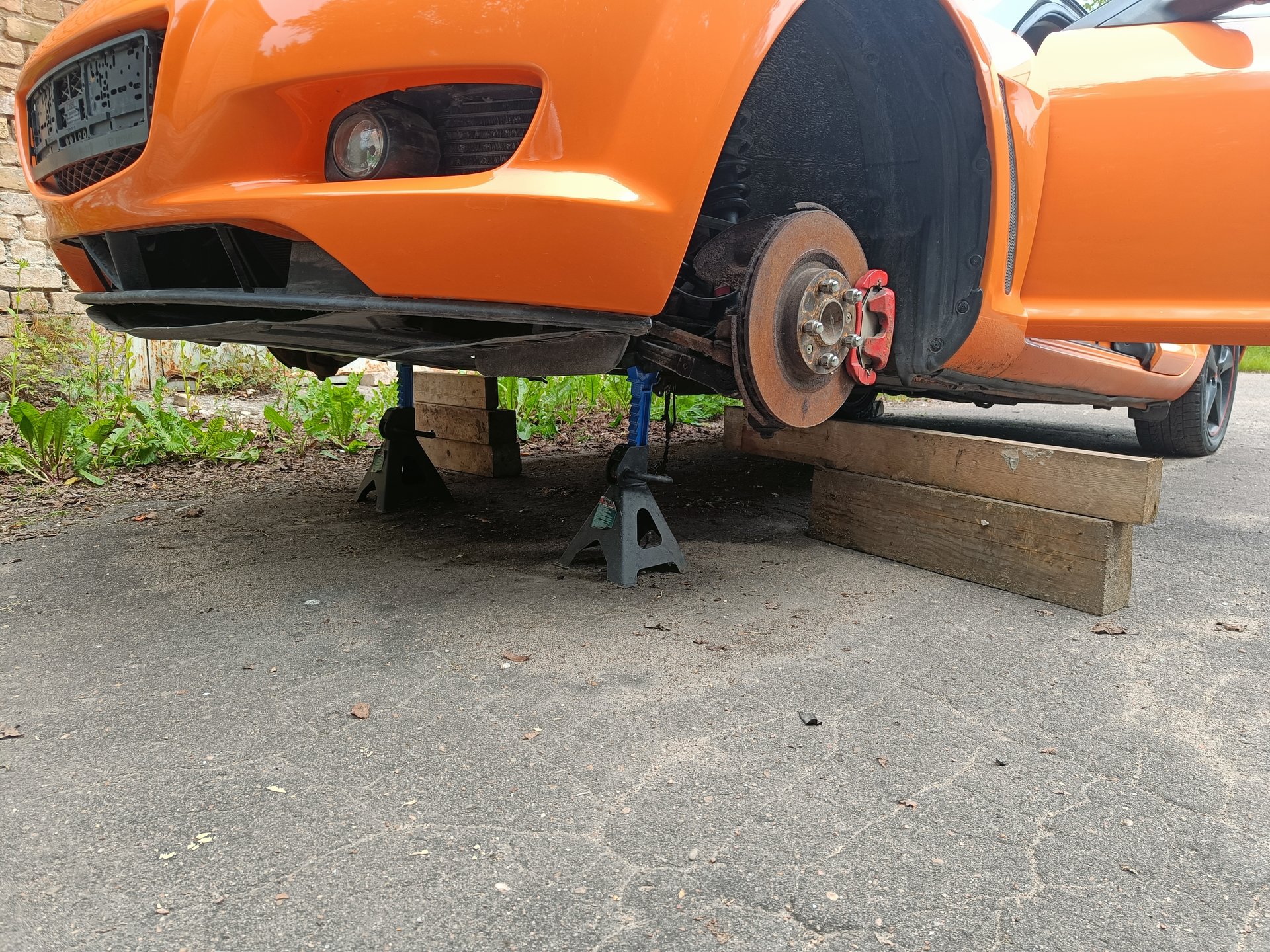

    Ну вот что за люди... Приехал гаражить, а кто-то пытался подставки украсть...

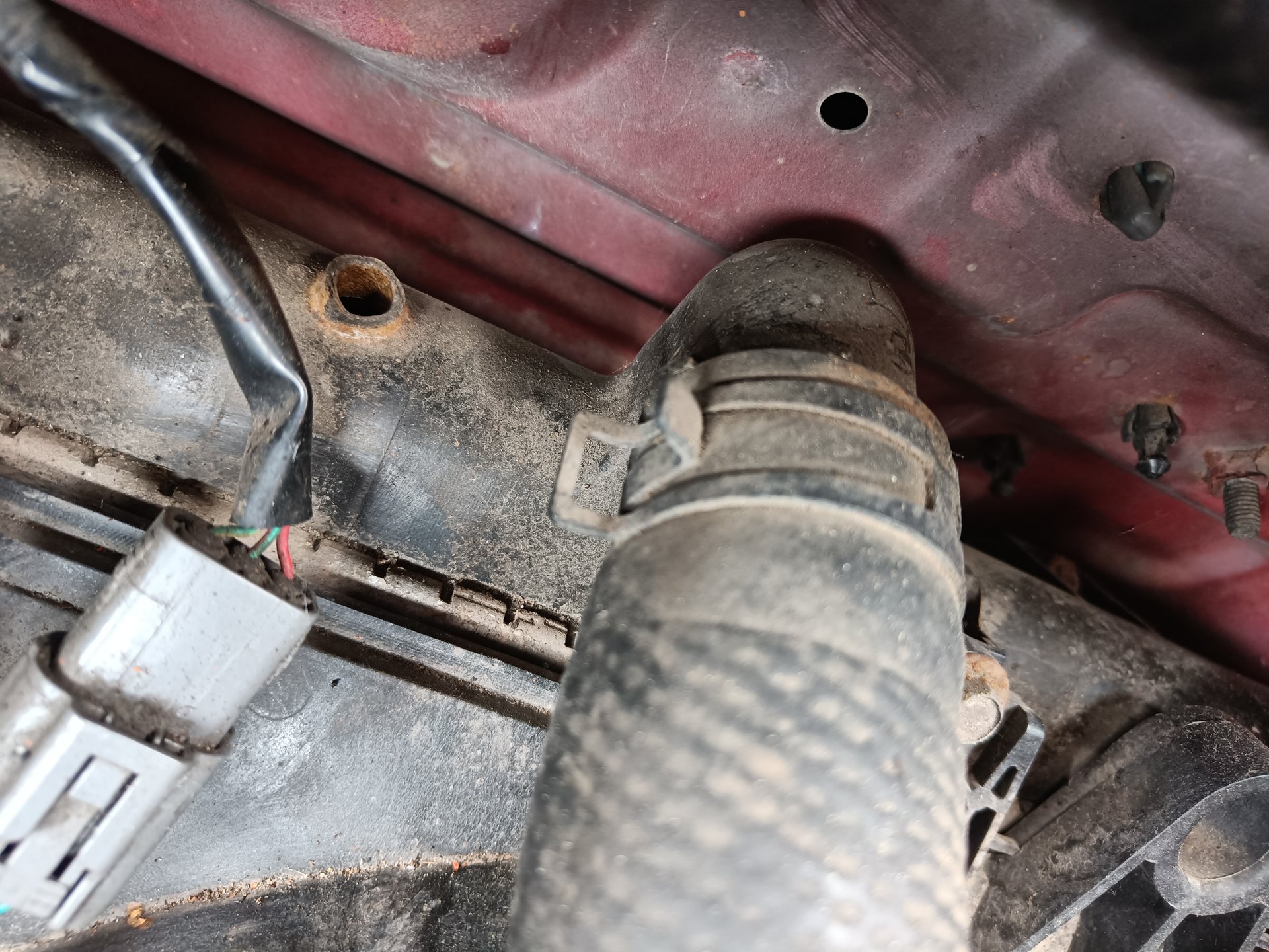

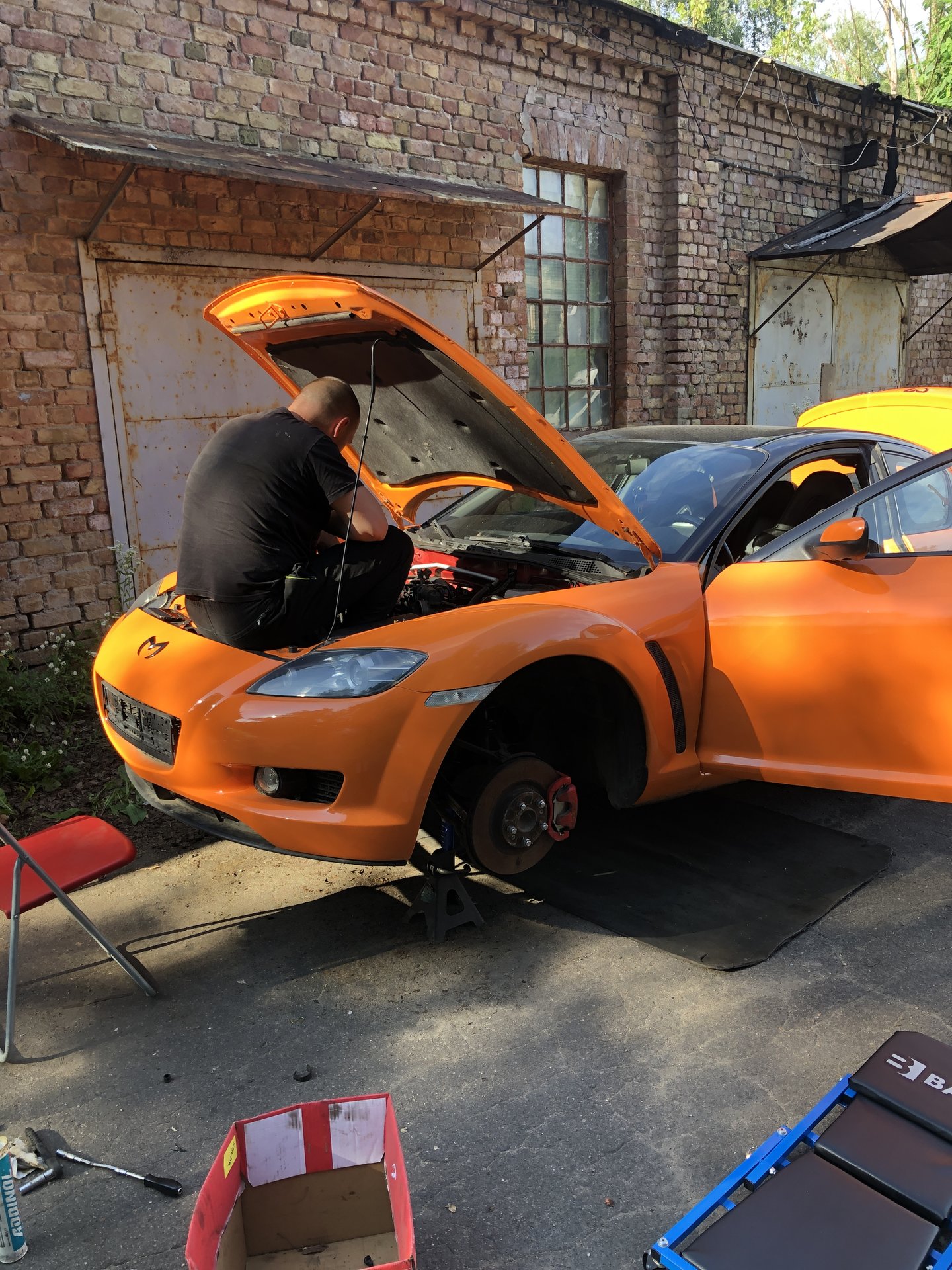

    Так хотел успеть сегодня запустить двигатель, но меня ждал очередной сюрприз :(

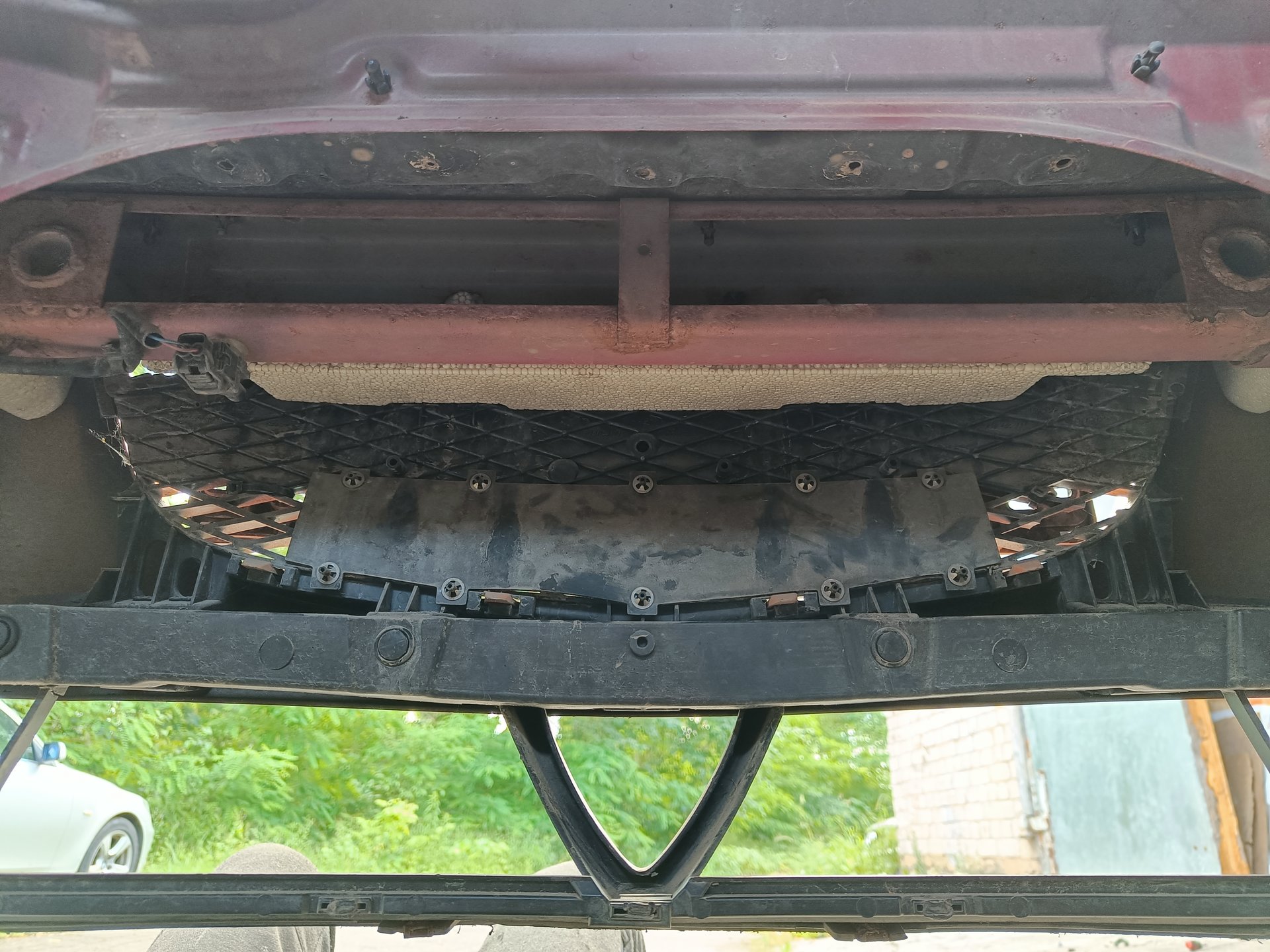

    Когда разбирали машину отломали штуцер:
    Пришлось разобрать всю переднюю нижнюю часть, чтоб добраться и демонтировать:

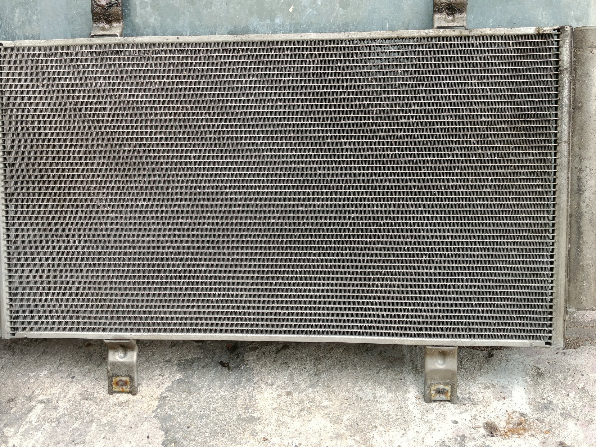

    Радиатор кондишки целый, но так же заменю, не хочу больше повторять сегодняшнюю работу:

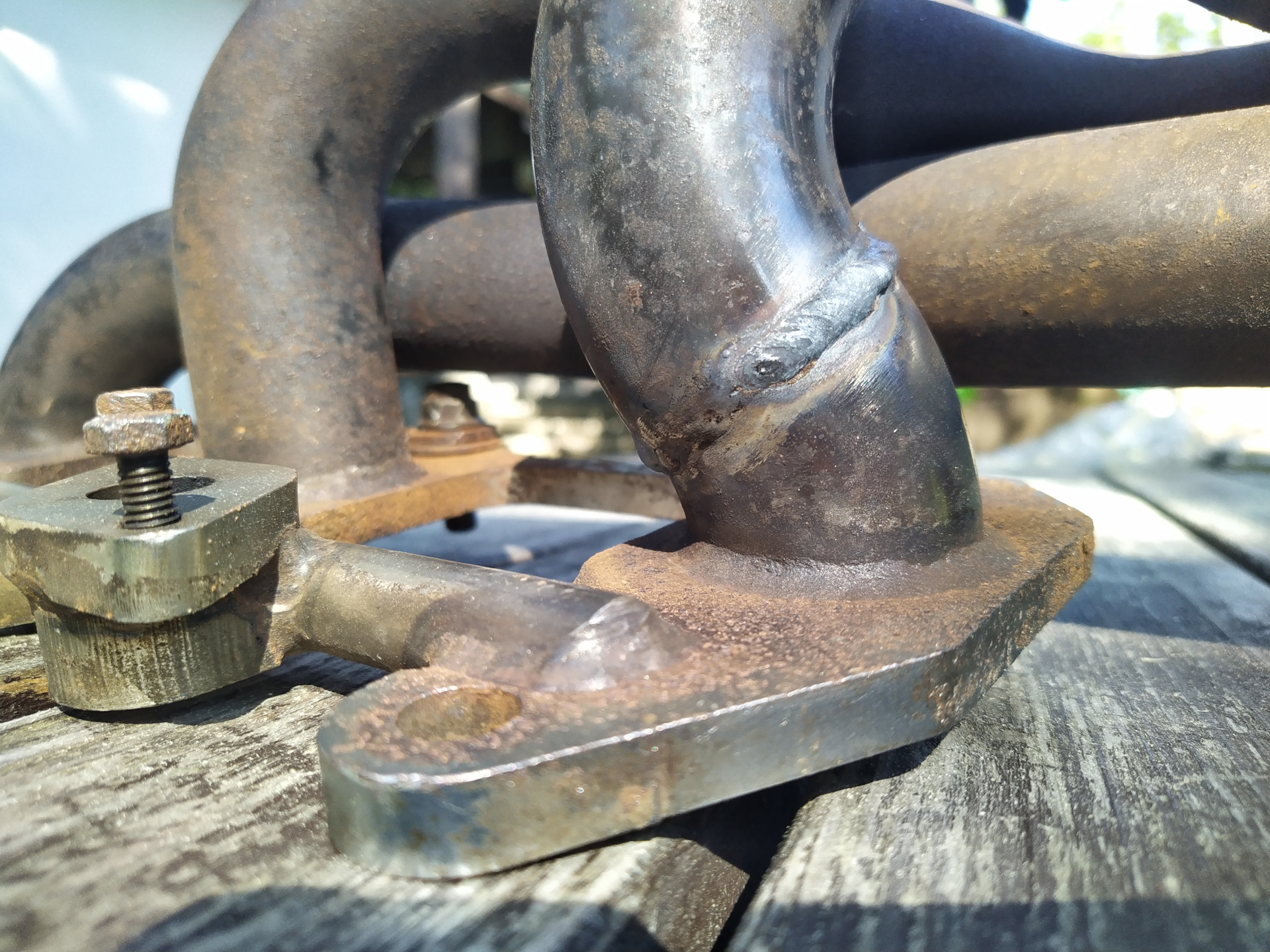

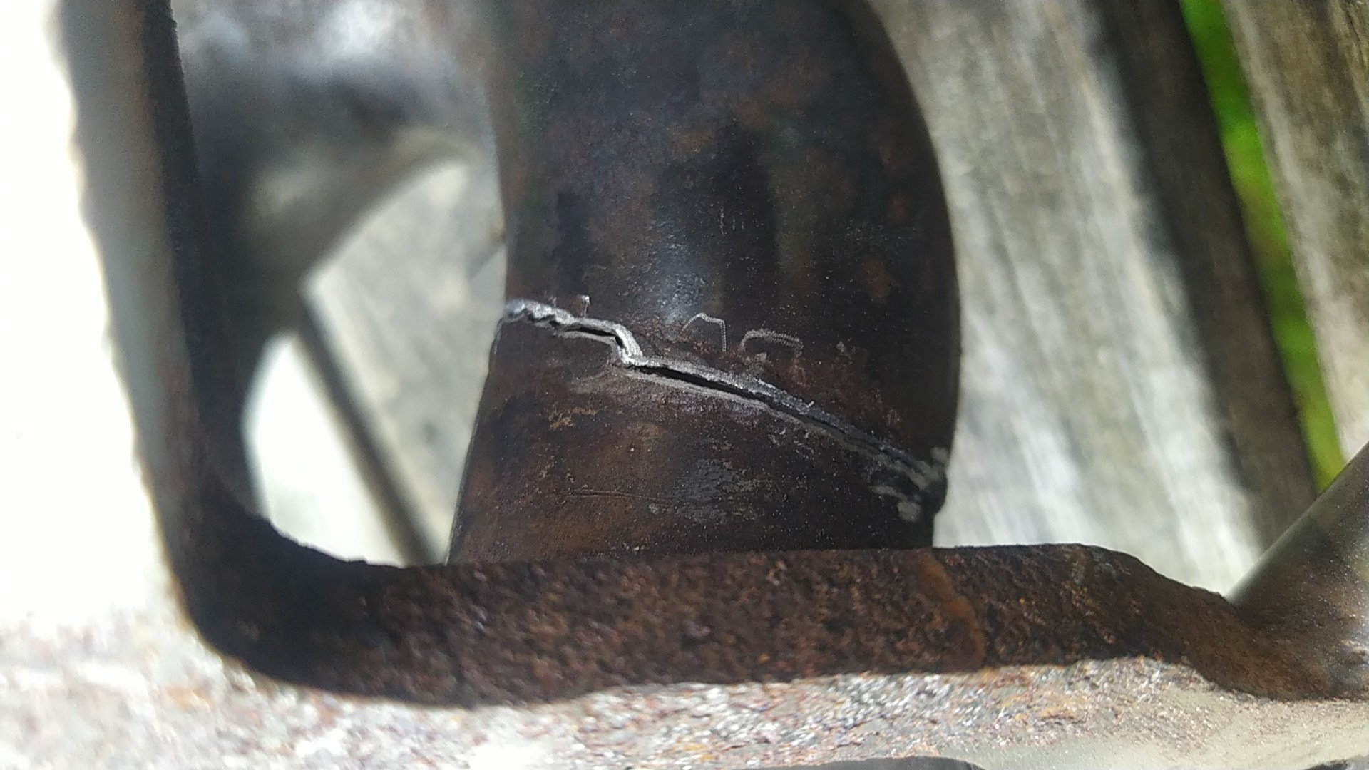

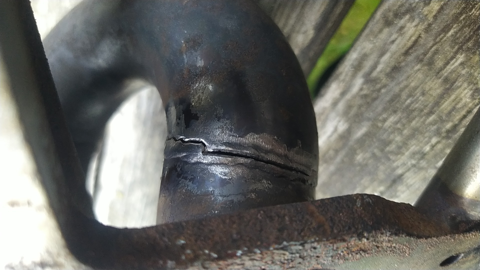

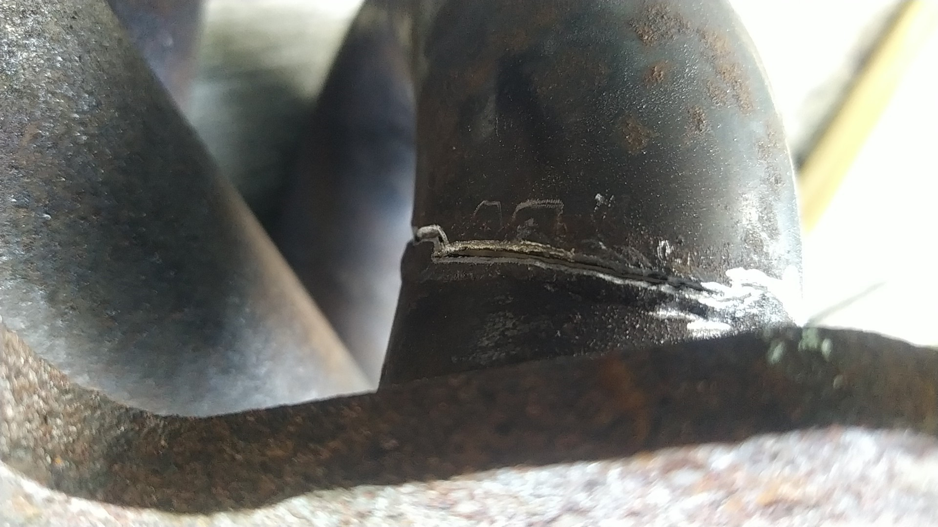

    Пока жду решил ослушаться совета от gutta и всё-таки заварил треснувший коллектор :crazy:
    Сначала дремелем прошёлся по шву:
    Затем зачистил:
    Отнёс до знакомого и тот заварил в несколько этапов:

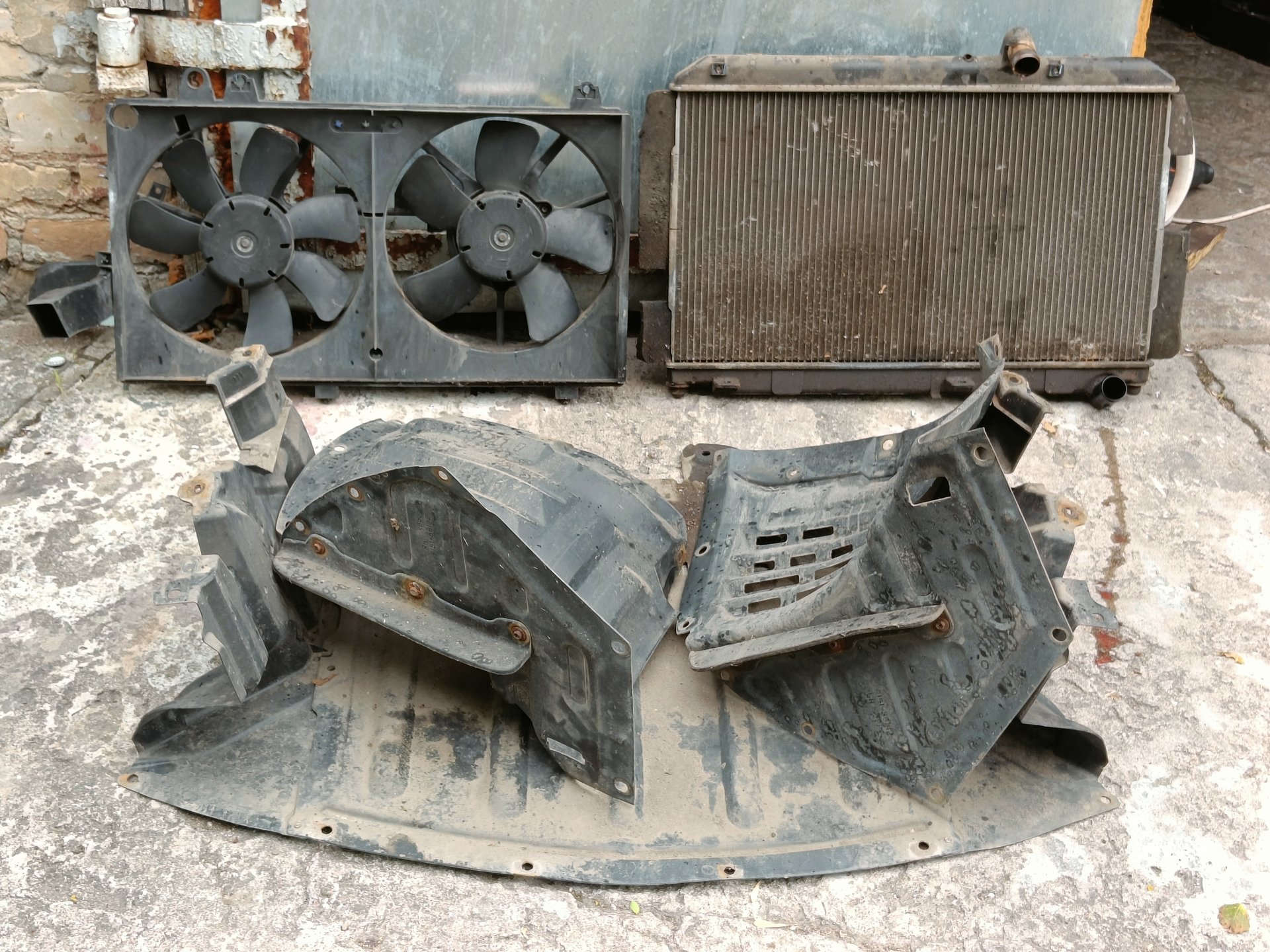

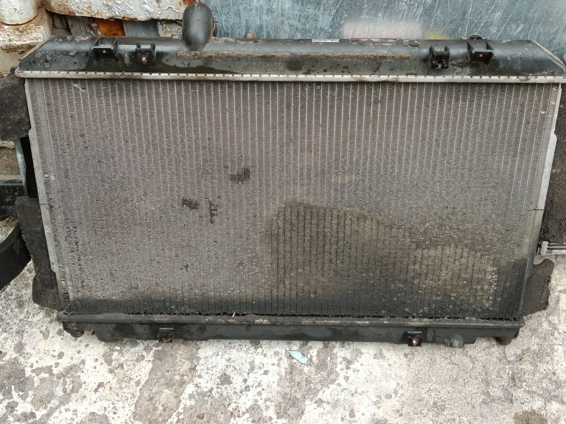

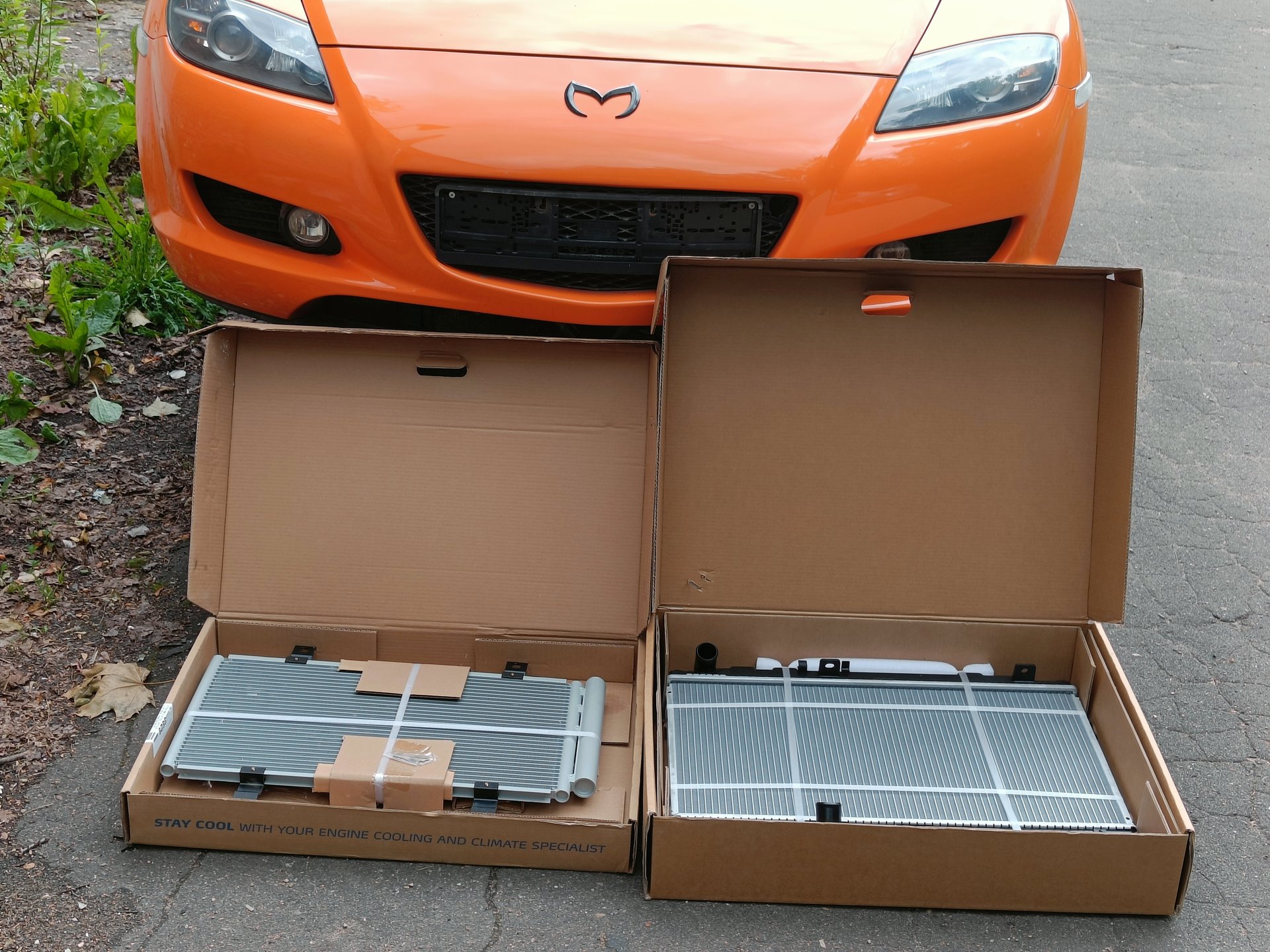

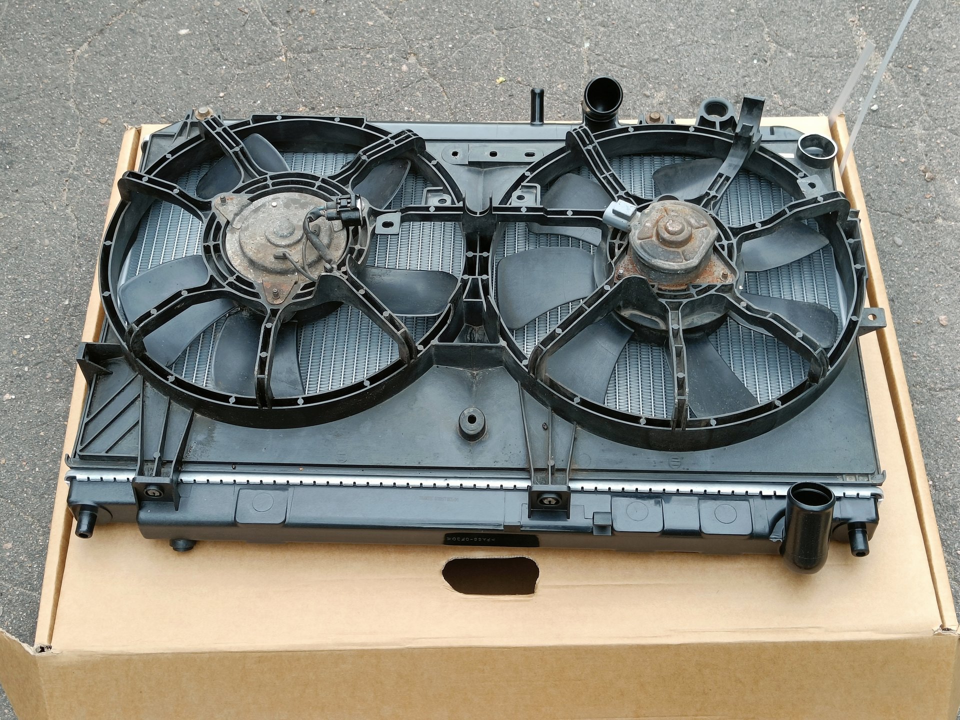

    Приехали радиаторы:
    Отмыл диффузор с пропеллерами, чтоб эстетичнее смотрелось:

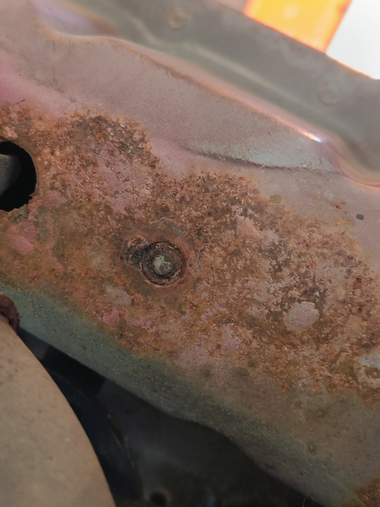

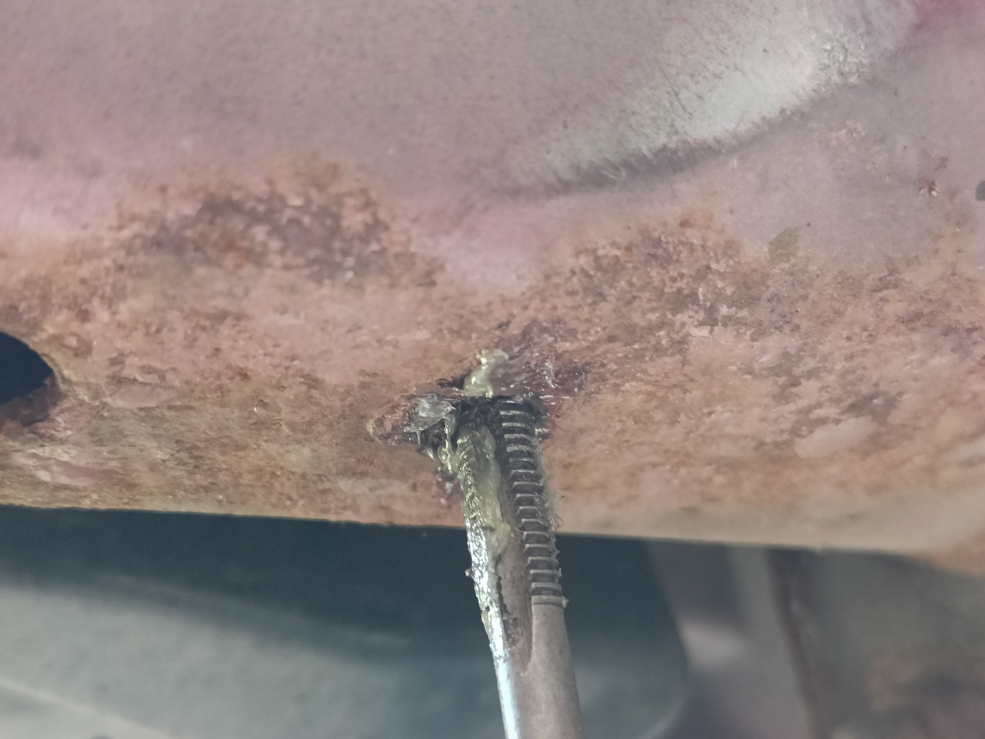

    Перед установкой высверлил снизу все заломанные болты и нарезал резьбу:

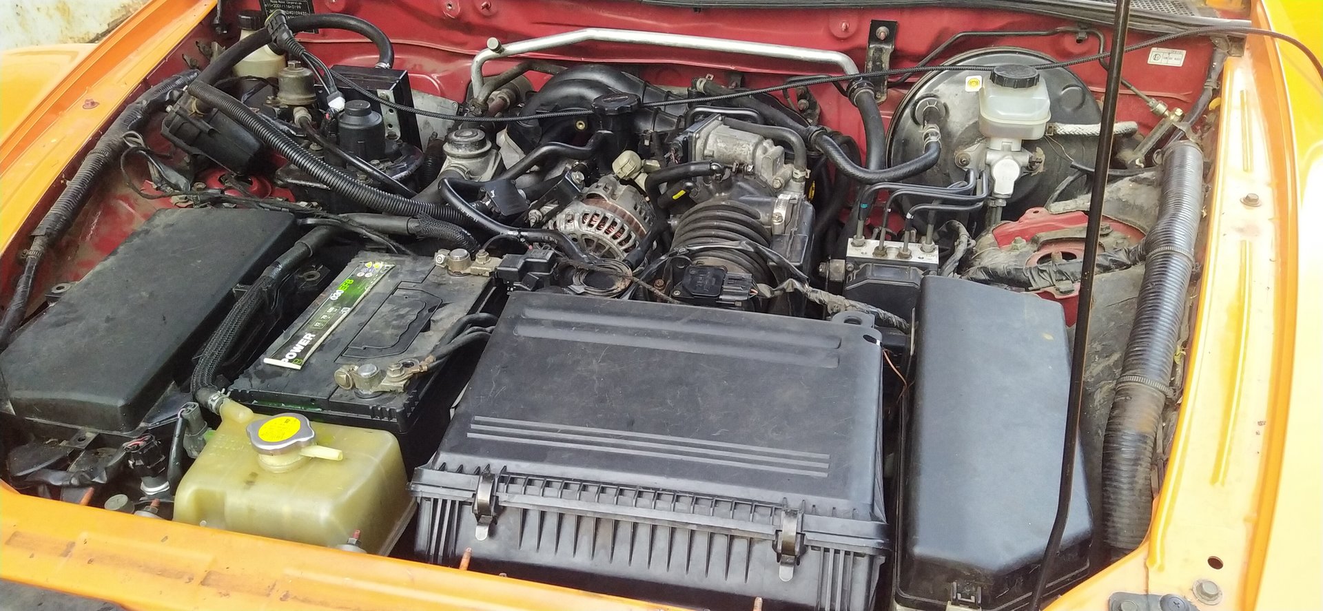

    Вчерашняя находка в оранжевой:

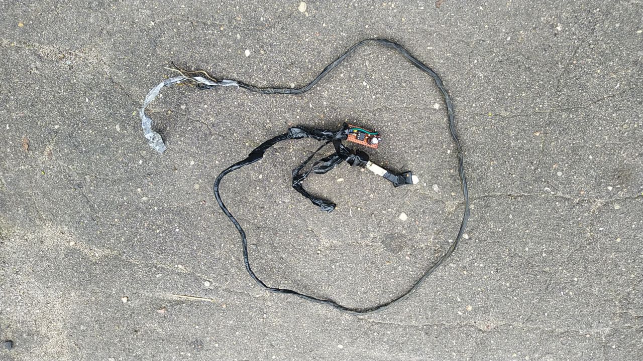

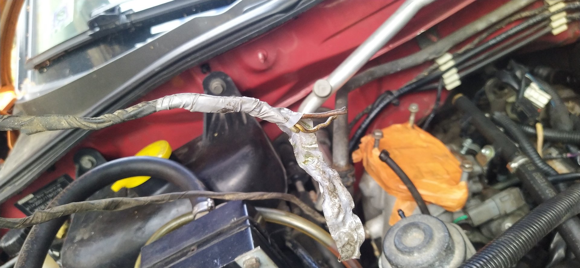

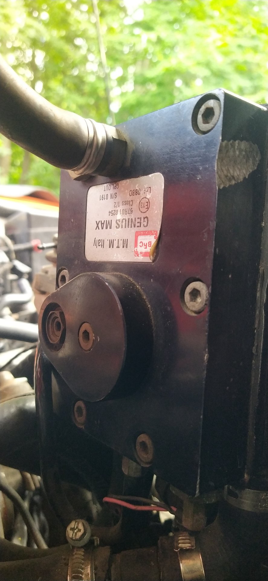

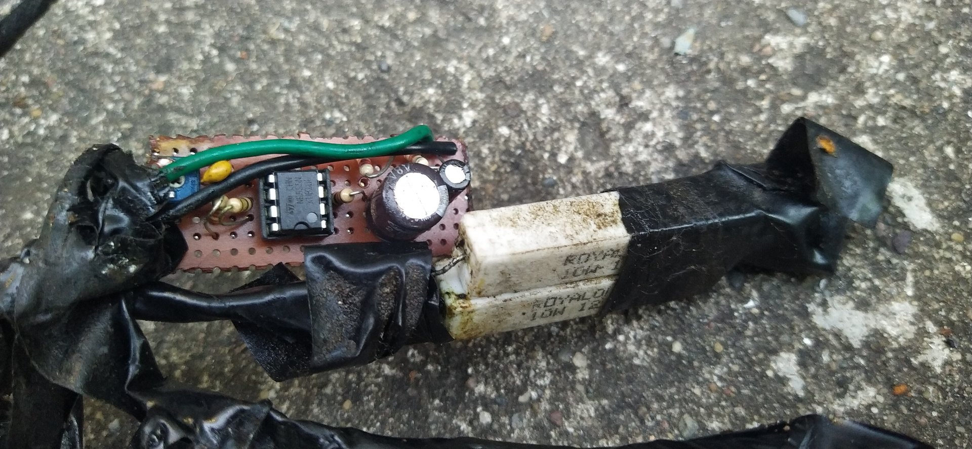

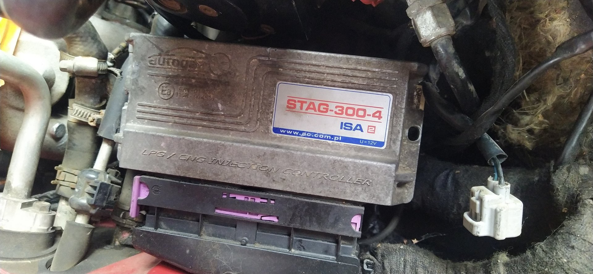

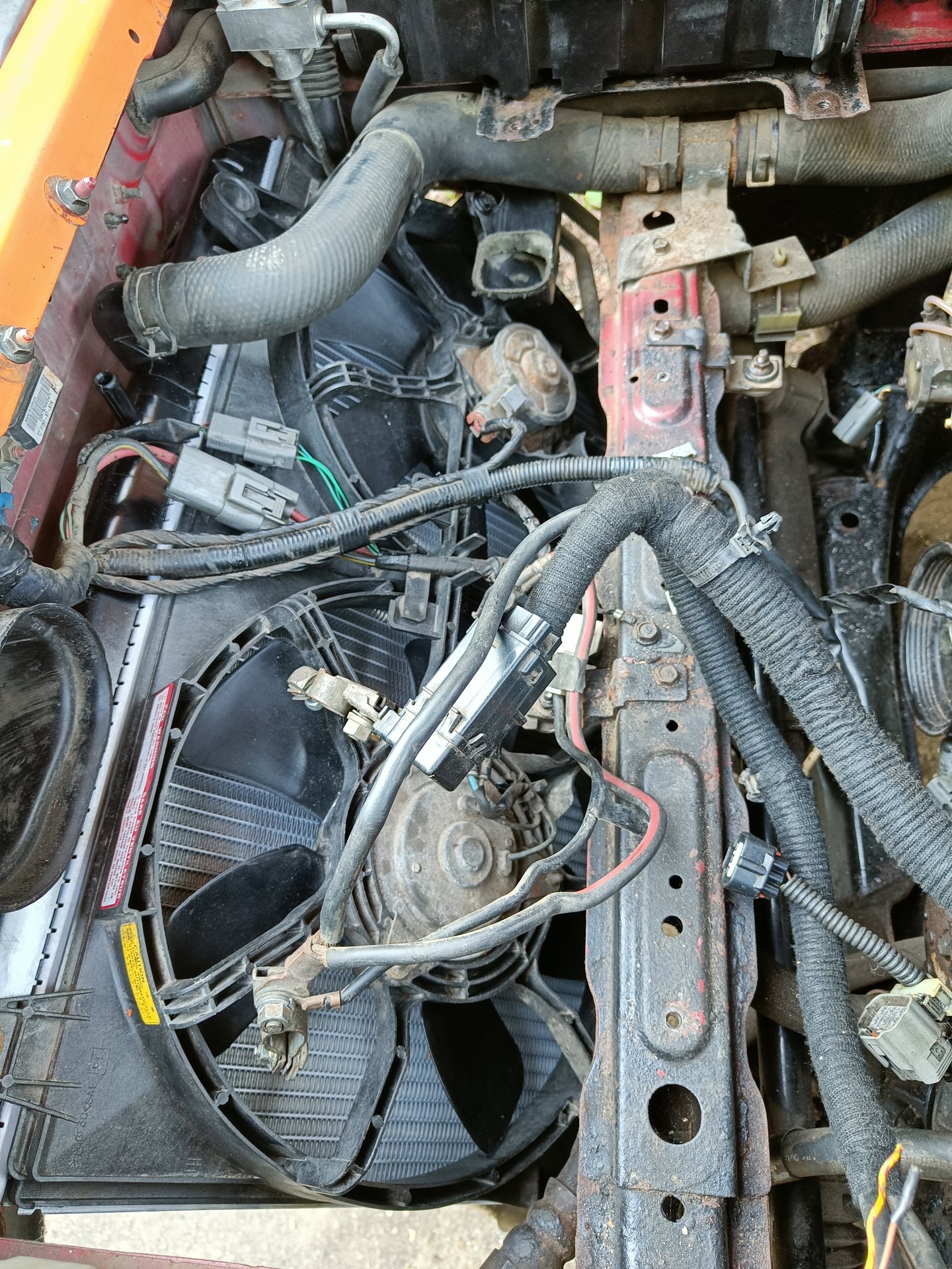

    Снял бачок омывателя, чтобы добраться до блока управления ГБО и редуктора:

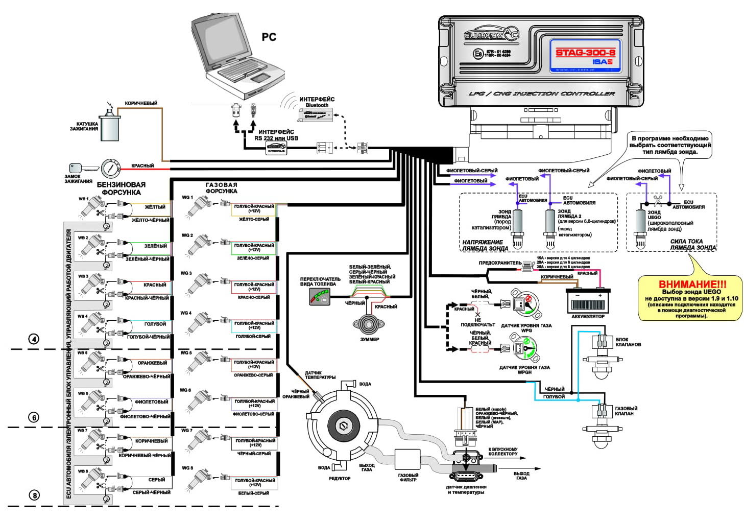

    Нашёл схему подключения и разобрался со всеми остальными обрезанными проводами что куда должно подключаться:
    Закончил на такой стадии, очень надеюсь сегодня к вечеру уже запустить мотор:

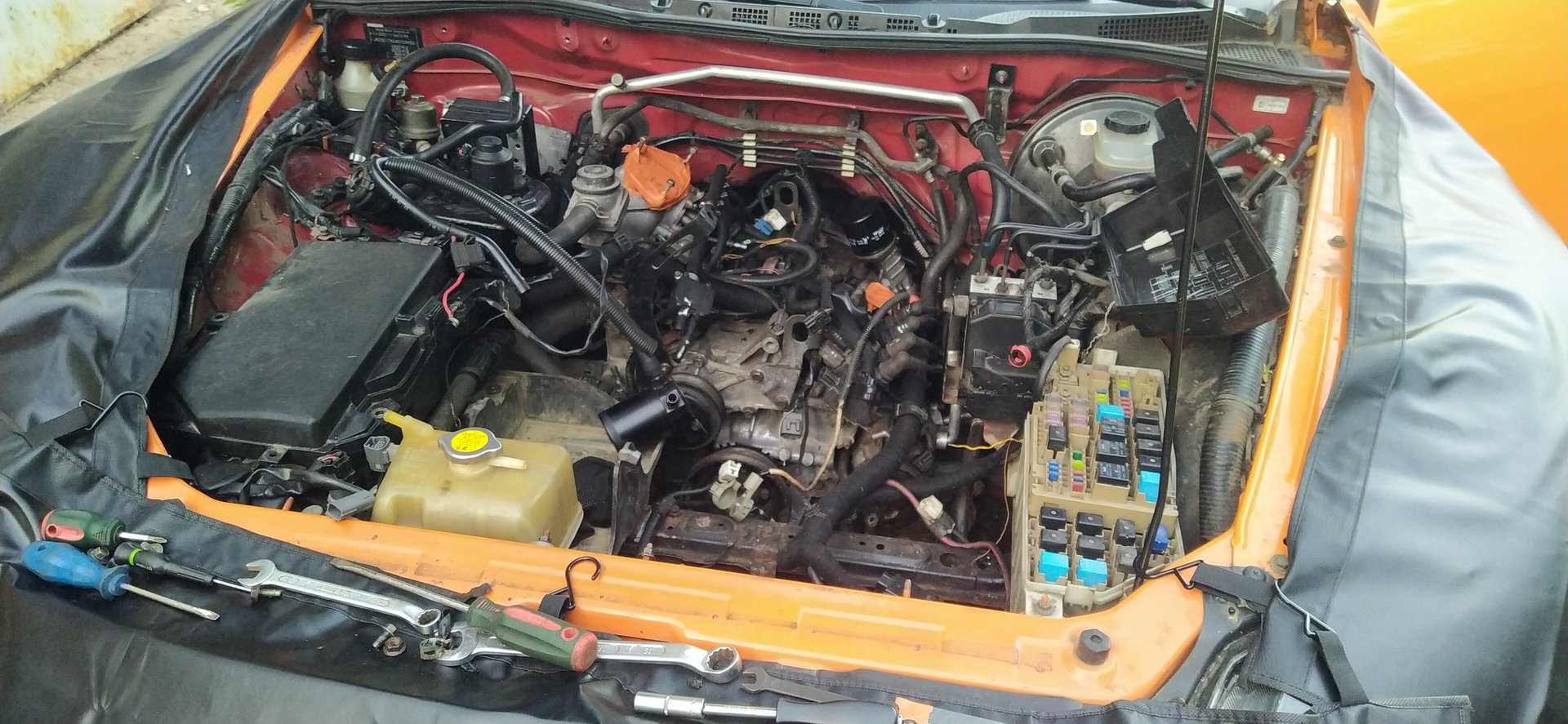

    9,304
    1,793
    Всё собрал. Масло, антифриз и бензин залил, датчик вала откалибровал, искра есть, ошибок по диагностике нет, но двигатель так и не запустился :(

    Подтвердил предположение, что проблема в топливной системе. Вчера попробовал запустить двигатель на эфире и он запускался!
    Провод диагностики ГБО найден, в следующий раз подключусь посмотрю что там с форсунками происходит.

    Подключился к компу ГБО, проверил настройки и убедился, что сигнал на бензиновых форсунках есть.
    Замерил компрессию в обеих секциях - всё гуд.
    Проверил искру на всех 4ёх свечах и оказалось, что на двух её не было. Две катушки умерли, заменил все 4 на 100% рабочие.
    Как итог - почти удалось запустить двигатель, но аккумулятор сдался. К следующему разу заряжу, а пока прикрутил на место отремонтированную педаль сцепления, чтобы можно было и прокатиться.
