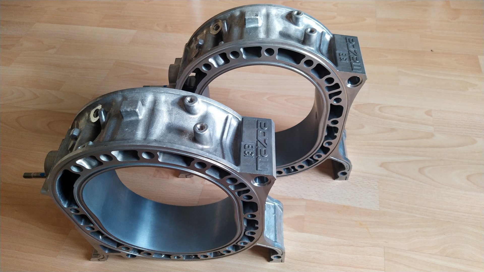

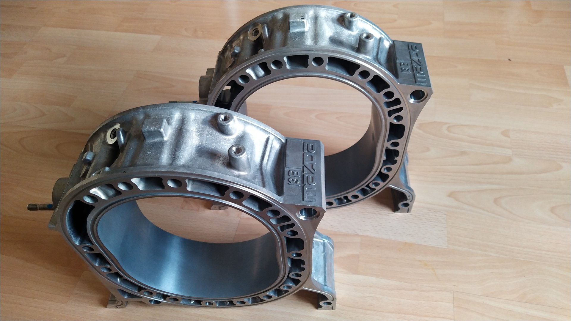

    Алюминий по цене драг металла :D
    Сегмент 3 нравится это.
  8. Incore
    849
  9. Muxa
    9,327
    1,820
    Вырезать мало, надо же ещё спец напыление нанести на внутреннюю часть статора. Без него апексы быстро сожрут алюминий.

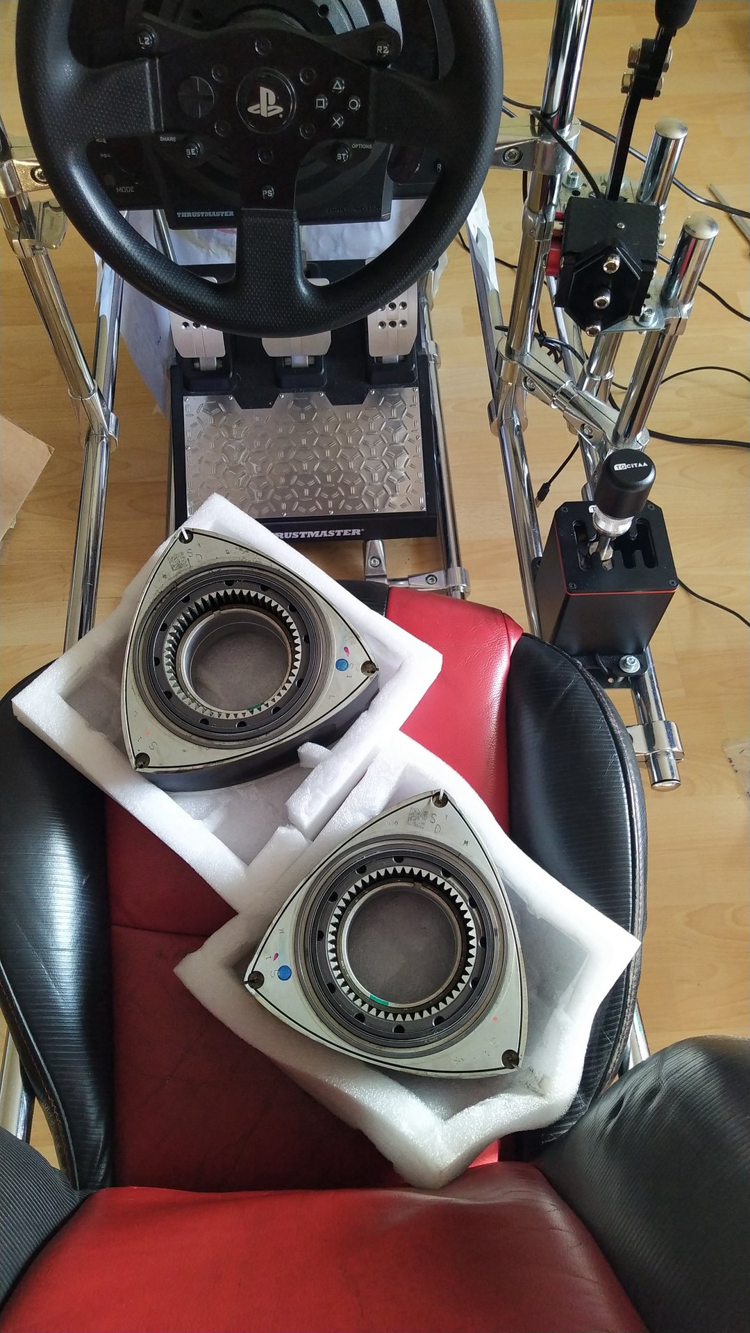

    Выражаю огромную благодарность Che за помощь с доставкой новых роторов! :friends:

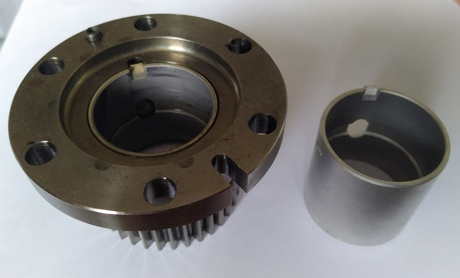

    Нужно поменять вкладыши-подшипники (2шт, диаметр 42мм, длина 46мм).
    Важный момент - в самом конце выемка на подшипнике должна попасть ровно в прорезь на корпусе шестерни.

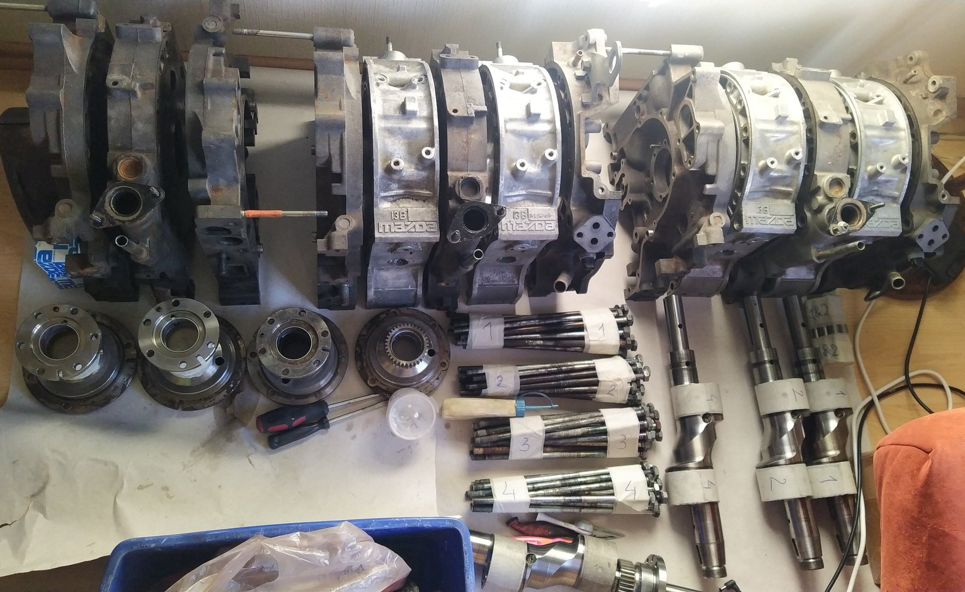

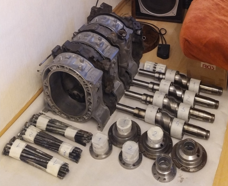

    Первый мотор подготовлен к сборке.

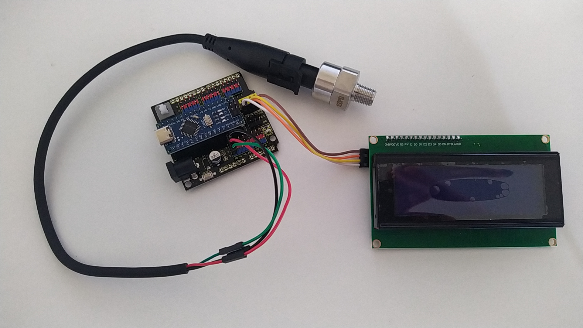

    Решил заморочится и сделать компрессометр для роторного мотора.
    Заказал все необходимые комплектующие (шилд, ардуинка, экран и сенсор), осталось самое сложное - написать код с логикой и прошить.
    По итогу должно получится так (только тут экран в 2 строки, у меня будет четыре).
  16. Incore
    849
    Так ты мотор собрал то уже? Или что ты мерить собрался?

    Жду о-ринг, который не идёт в комплекте, как оказалось. Так то всё готово к сборке, три мотора дома :D

    Получил последние посылки с микрометрами и нутрометрами, собрался было заметить эксцентриковые валы на биение перед сборкой и... Один из подшипников при запрессовке всё-таки повело, на вал слишком туго надевался :( Не совсем понятно почему так, ведь выемка чётко попала в паз.
