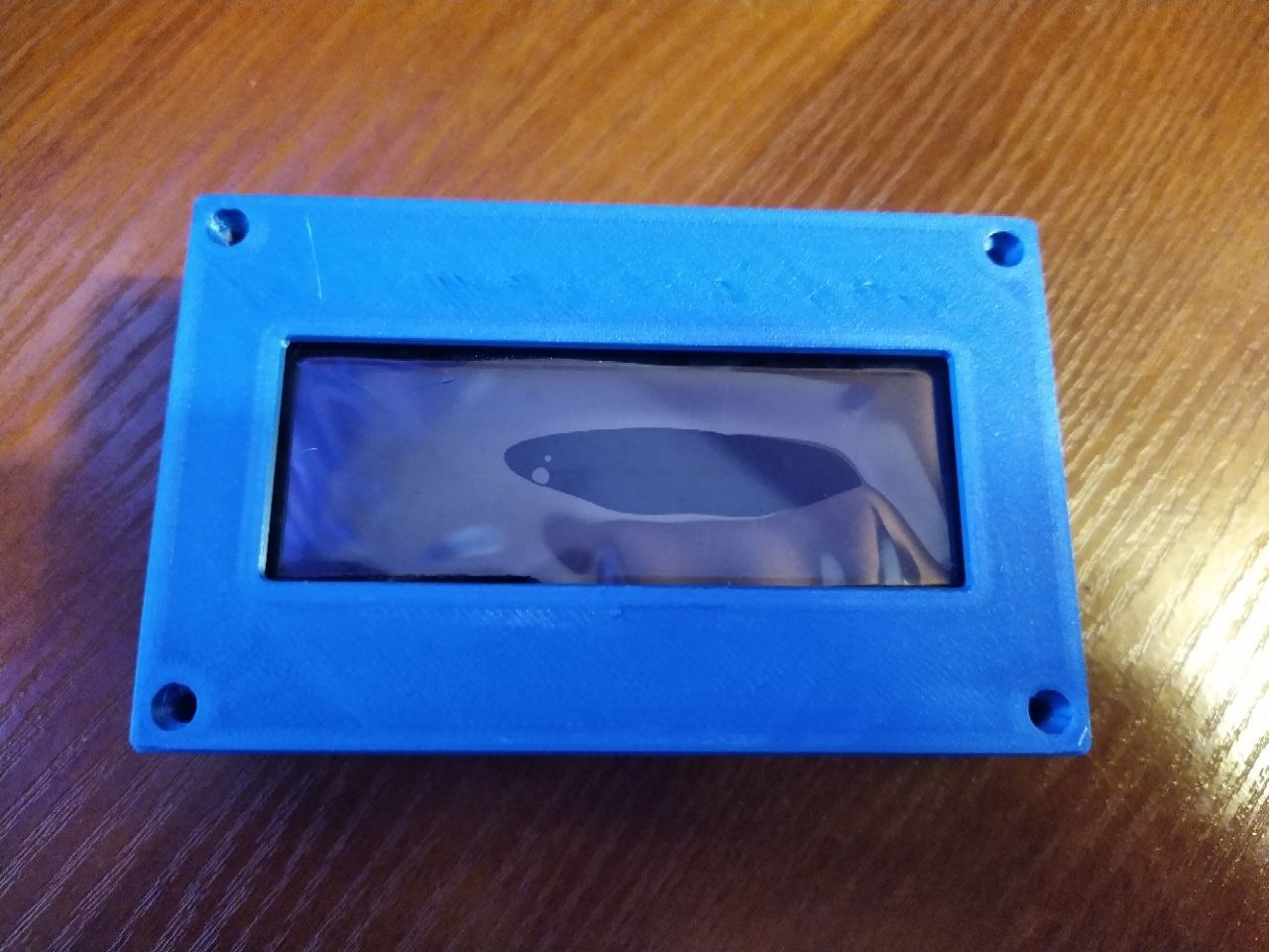

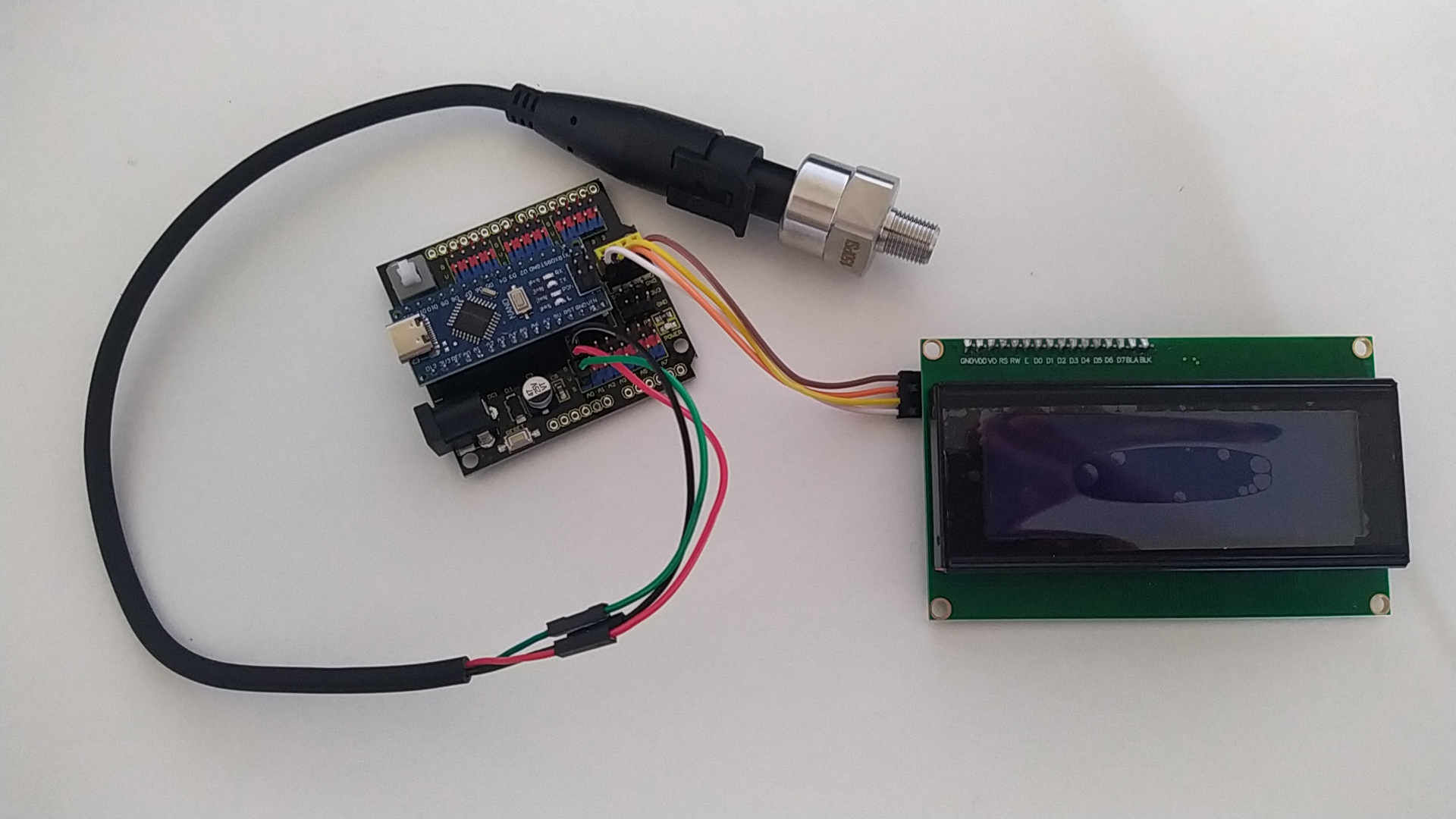

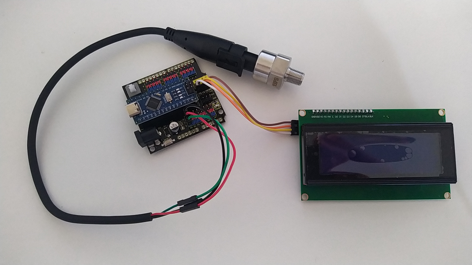

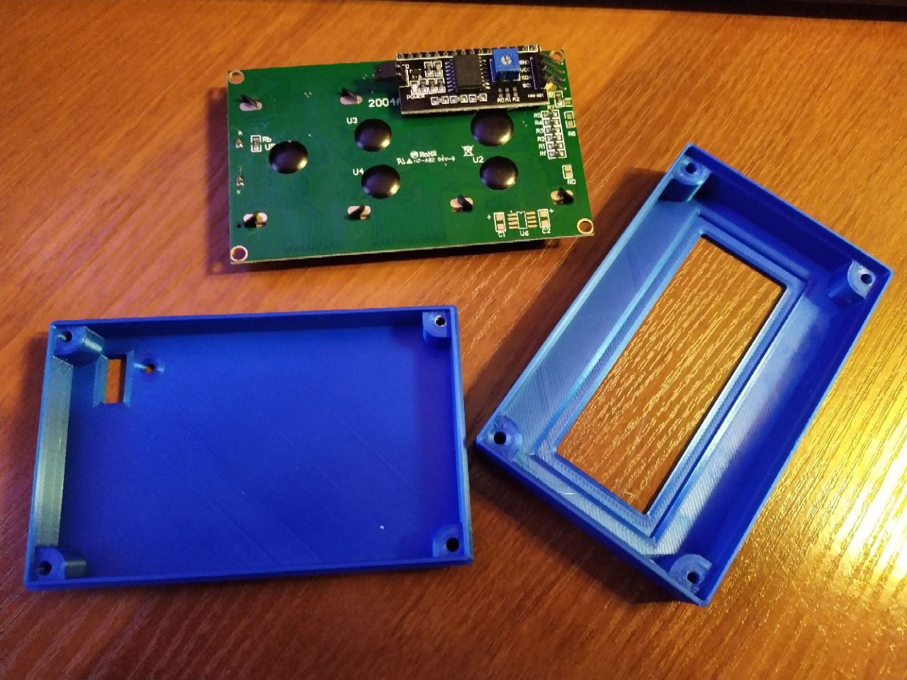

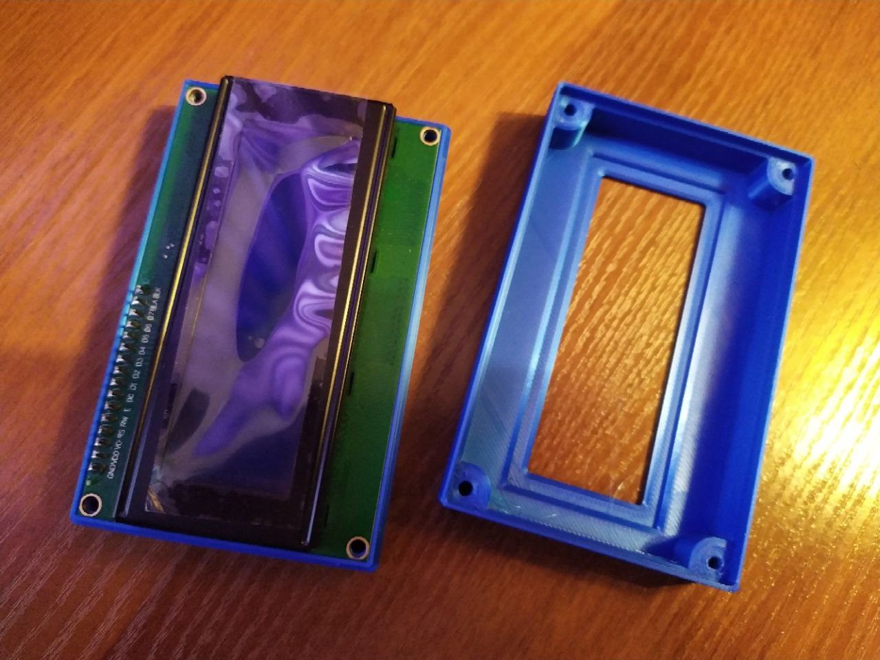

    Вернулся к работам по роторному компрессометру, нашёл такой проект корпуса под 2004 экран:
    https://cults3d.com/en/3d-model/tool/box-for-lcd-2004-i2c
    Сегодня распечатали:

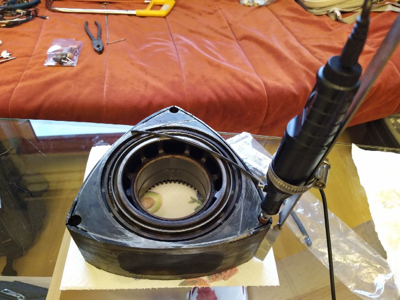

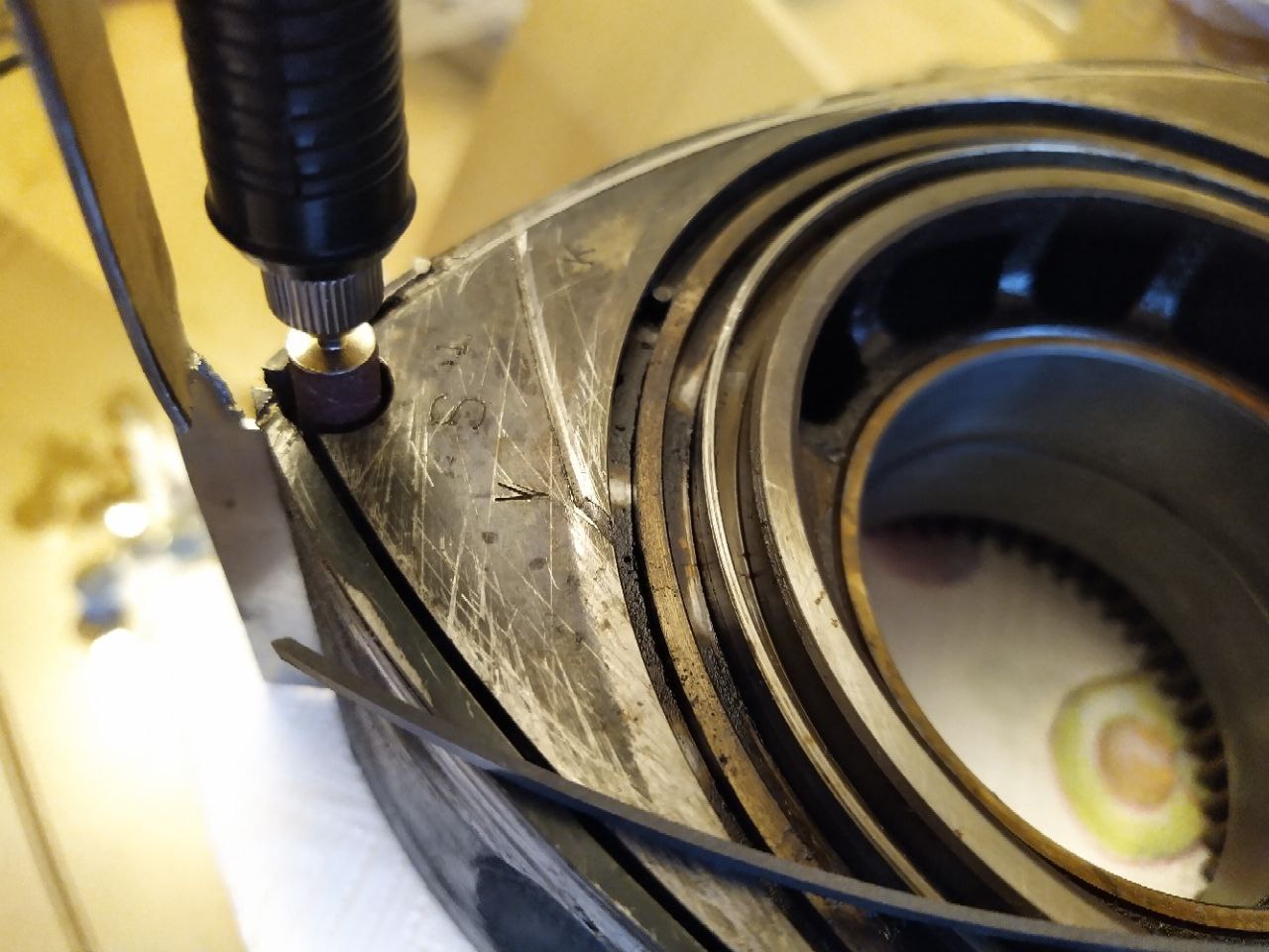

    Пришло время заняться подгонкой сайдсилов. В своё время, чтобы иметь такую возможность, заказывал самые длинные.
    Долго искал информацию по этой теме и больше всего понравился метод, что в видео ниже. Таким образом можно подпилить сайдсилы не просто под прямым углом, а под радиус корнерсила:
    Всё собирался когда-то соорудить такое же устройство, но времени на это так и не нашлось. И вот, однажды, мне пришла в голову мысль - зачем что-то изобретать, если уже всё есть, надо лишь немного доработать.
    Взял испорченный ротор и выбил из него застрявший сайдсил. В прорезь под апекс вставил металлическую направляющую и к ней прикрепил мини шлифовалку так, чтобы абразивный цилиндр вращался на месте корнерсила:
    В Лидле закупился всевозможными насадками на все случаи жизни, но из всех вариантов ни один не подошёл по диаметру. Сделаю самодельную, чтоб идеально была по размеру и тогда продолжу.

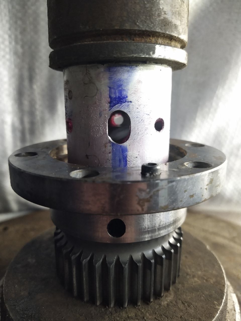

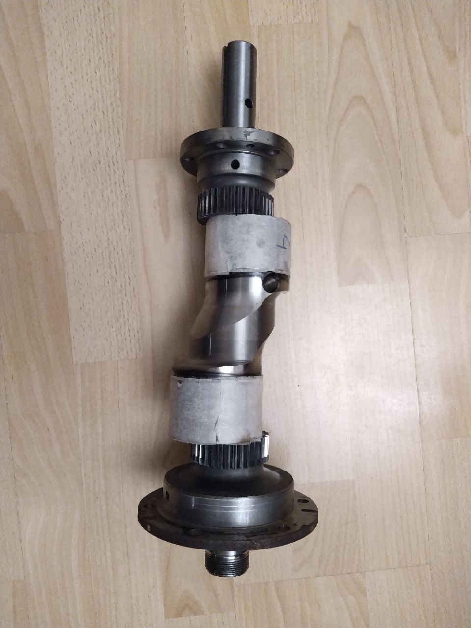

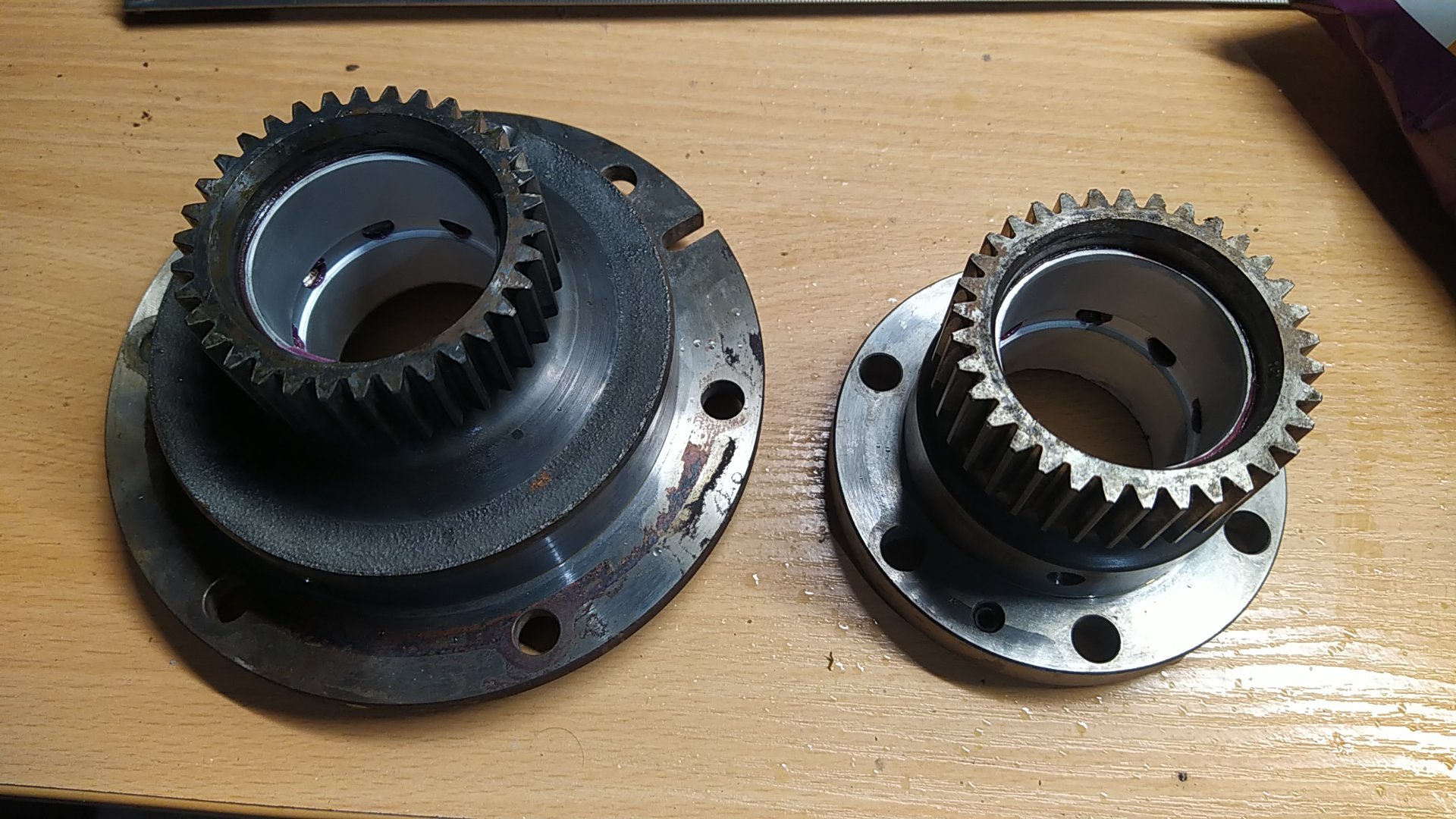

    На днях получил последнюю посылку, теперь есть все необходимые детали для сборки второго мотора.
    Всё начинается с запрессовки подшипников эксцентрикового вала.
    Проверил на валу. Весь процесс, начиная от замеров и подбора с правильным зазором прошёл успешно.
    gutta и nightracer нравится это.
