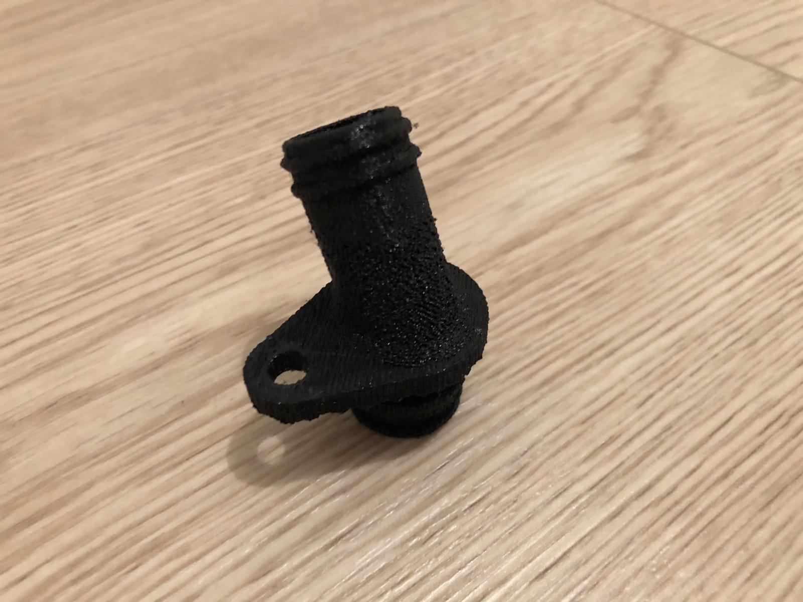

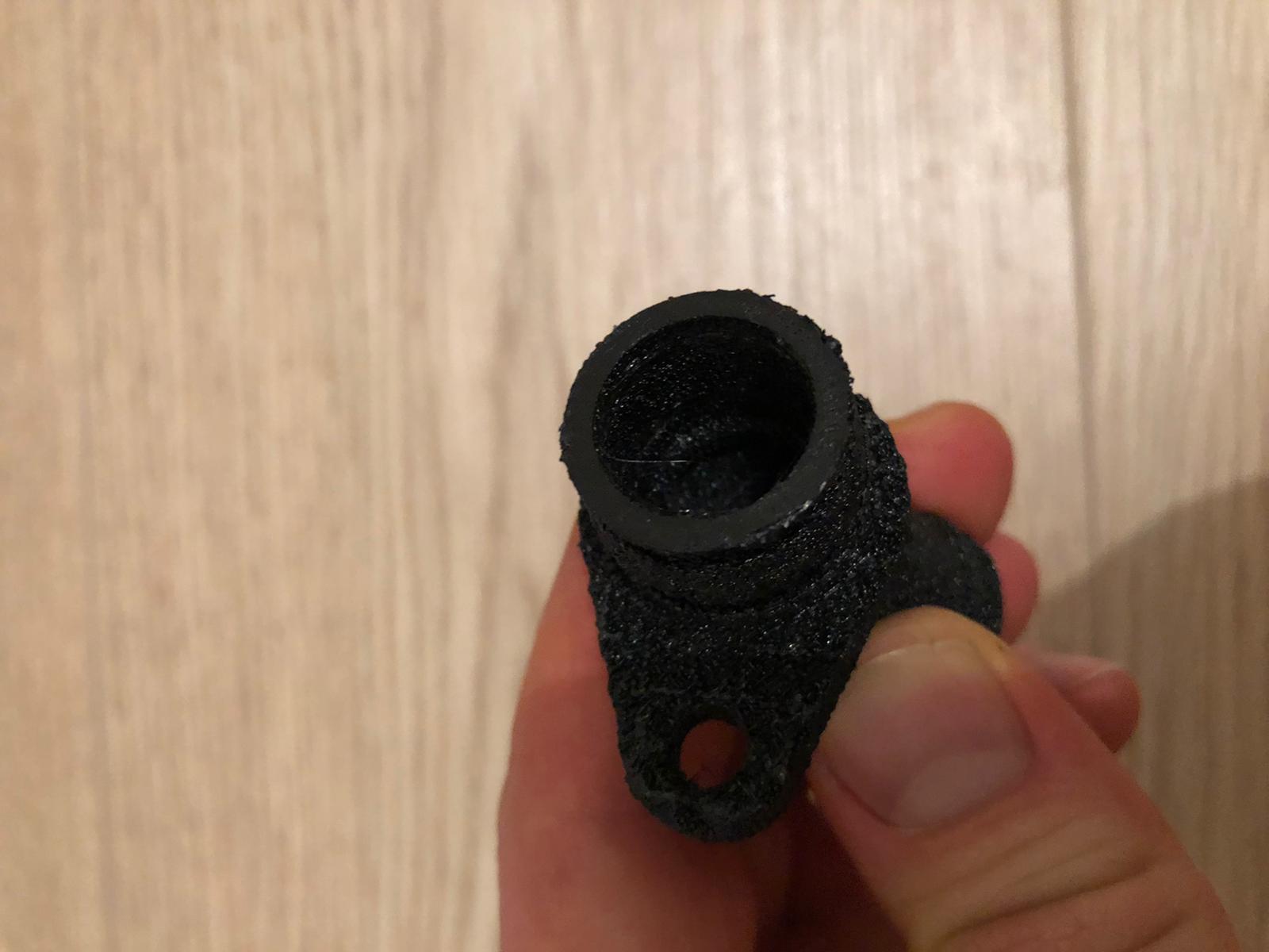

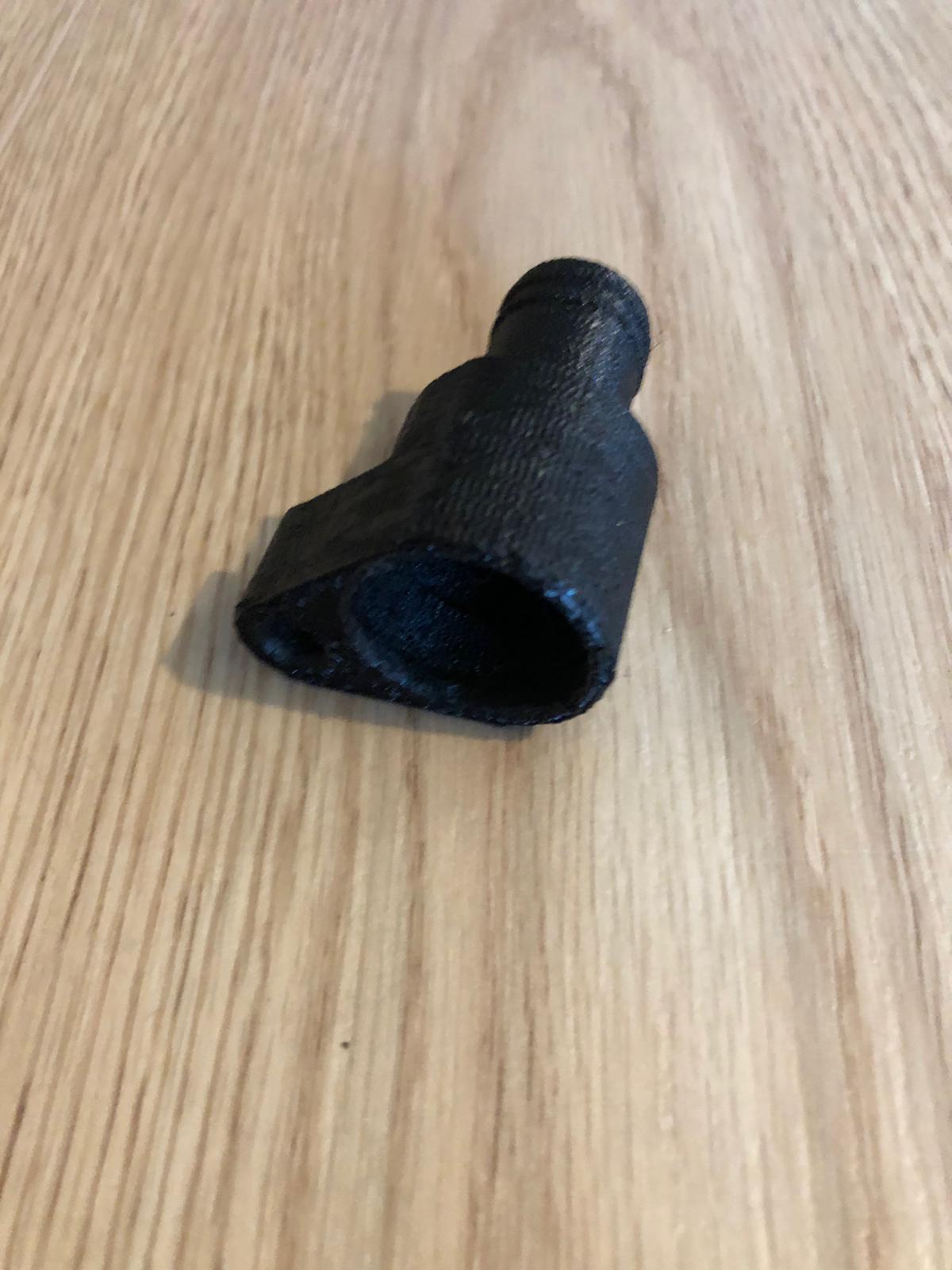

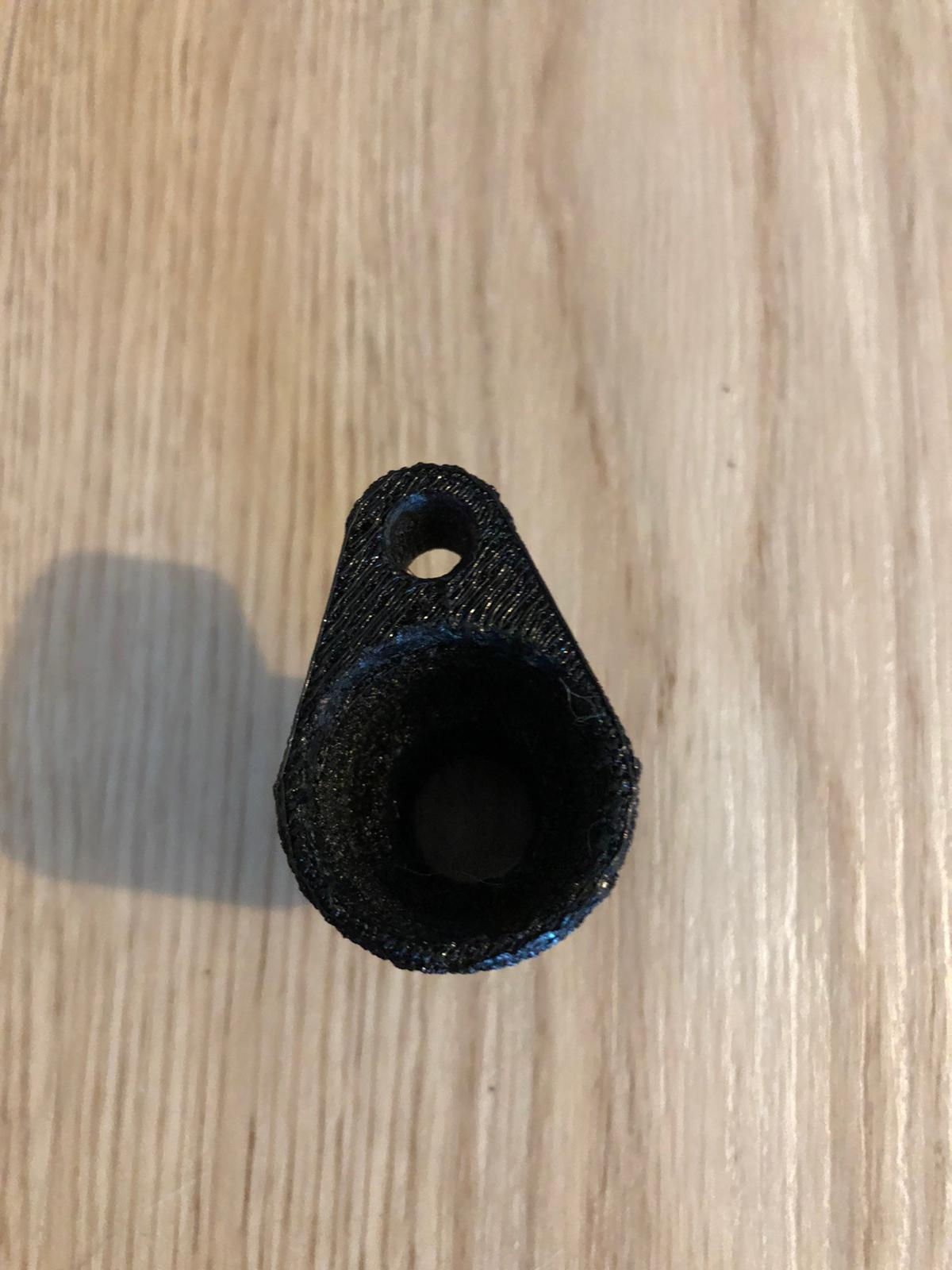

    Вряд-ли 3д принтер... литьем под давлением. Детали 3д печати не отличаются воздухо-жидкости непроницаемостью! Недавно напечатали адаптеры под КПГ , чтобы сепаратор маслянного тумана впихнуть ( Ойл кэтч кэн по модному ), так вот они как решето , сечет между слоев порядочно :
