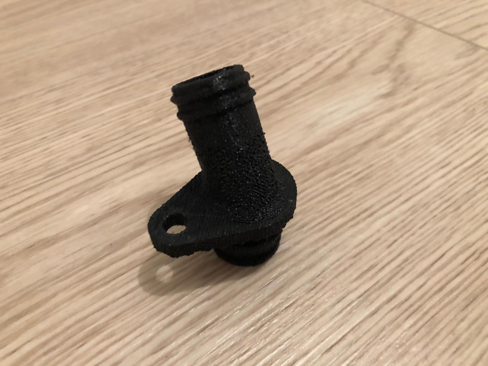

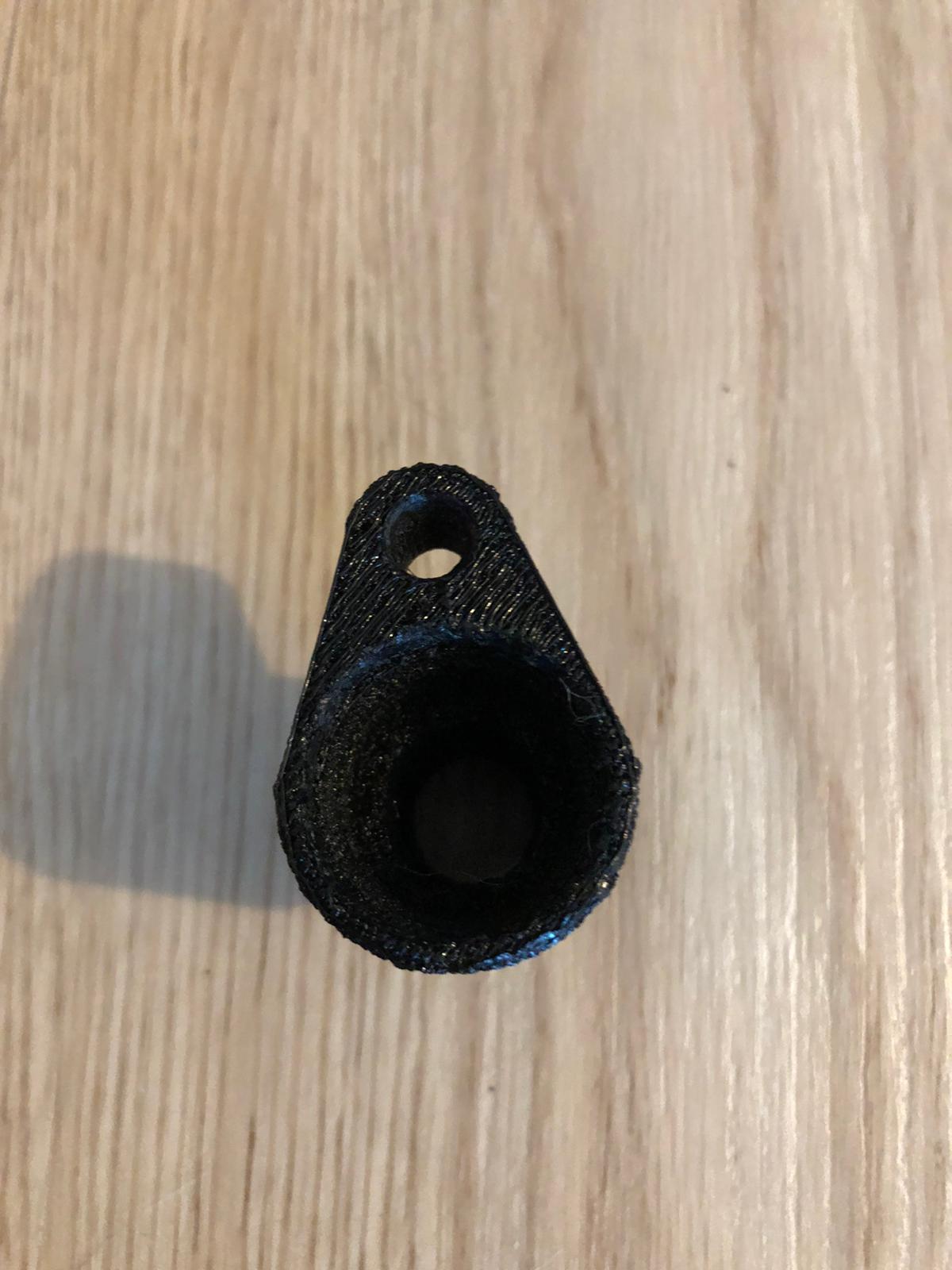

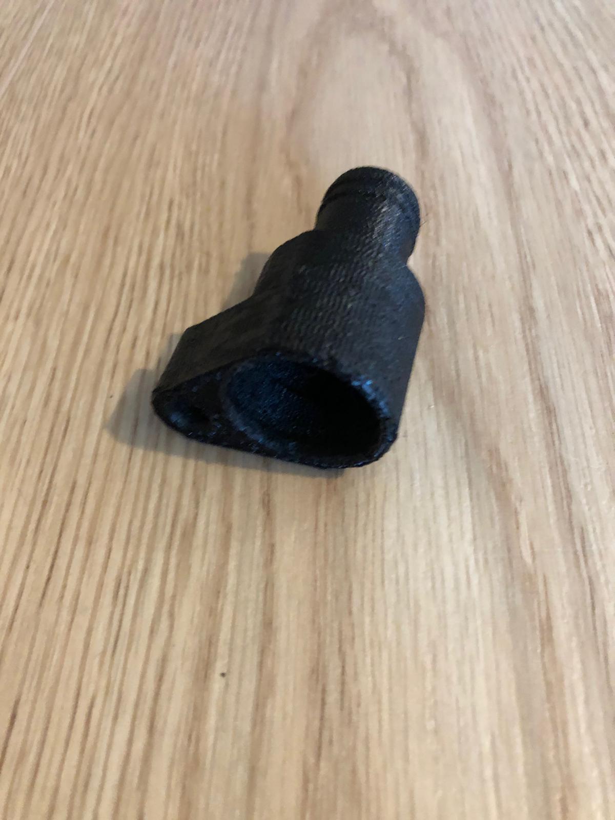

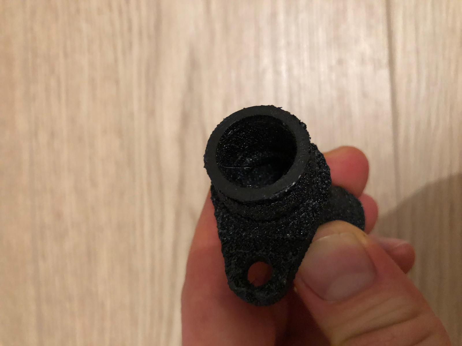

    Тут скорее не правильно выбранная технология печати или материала.
  3. ultimaite
    ultimaite Member
    18 мар 2012
    59
    есть степ файл... можете сделать ? из пет-г или другого температурного пластика ?
  4. Incore
    3,394
    840
    pet-g при 75-80 начнет плыть, так себе вариант.
    Мне кажется в сторону фотополимерных надо смотреть, но что там по ценам, хз, возможно у токаря дешевле будет :)
  5. ultimaite
    ultimaite Member
    18 мар 2012
    59
    если на впуске 90 градусов то это фиаско!!! Пет-Г должно по температуре хватить, но встает вопрос воздухонепроницаемости
  6. Incore
    3,394
    840
    #46 Incore, 29 дек 2020
    На картинках, что ты ранее кидал, чем печать была?
    Если это так же PETG, то при FDM можно с толщиной слоя и заполнением поиграть.
    Пока принтер на ТО, на след. неделе могу попробовать, если стол придет :)
