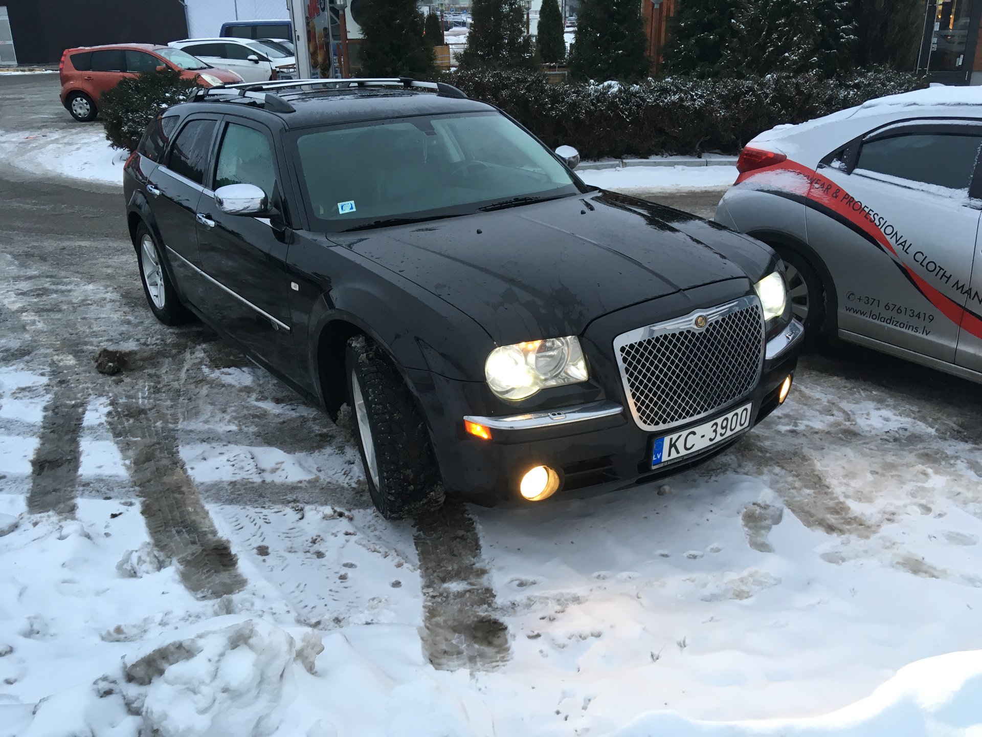

    Вчера погасла одна фара ближнего света. Ну такое бывало и до этого, но сама врубалась обратно. Когда покупал машину видел, что в правой фаре свет более розовый- значит лампе генахт скоро. Ну вот видимо и подходит. Хотя сегодня опять горит как ни в чём не бывало.
  3. Ky}|{uK
    Скорей всего блоку ксенона хана :)
    Бери на ебае там востановленные по 25 баксов, бегают без проблем, у нас за говнл б/у хотят 50 евро

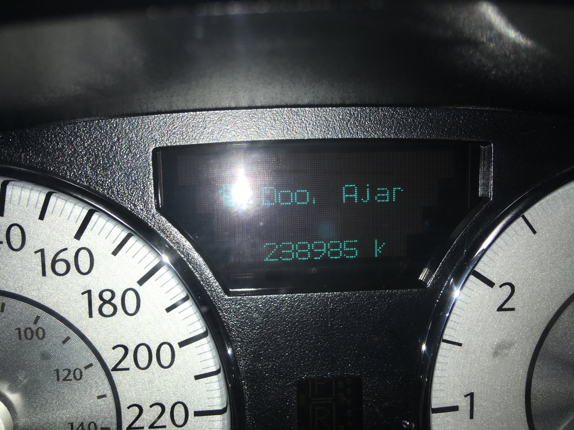

    В мерсовской коробке, хоть и всего 5 передач, работает она просто замечательно. Переключается мягко и быстро, как в режимах нагрузки, так и при плавной езде.
    Правда с наступлением морозов, насторожило небольшое проскальзывание при втором троганьи с места. То есть завожусь, погрел немного, селектор в драйв и машина исправно бежит, но до первой остановки. После, стартуя с места, коробка скользит немного. Но потом опять всё работает отлично, даже при больших нагрузках.
    В общем, по совету Андрюхи, был сегодня у Гены на Катлакална. Поменяли масло и фильтр. 120€.
    Пробег 239000

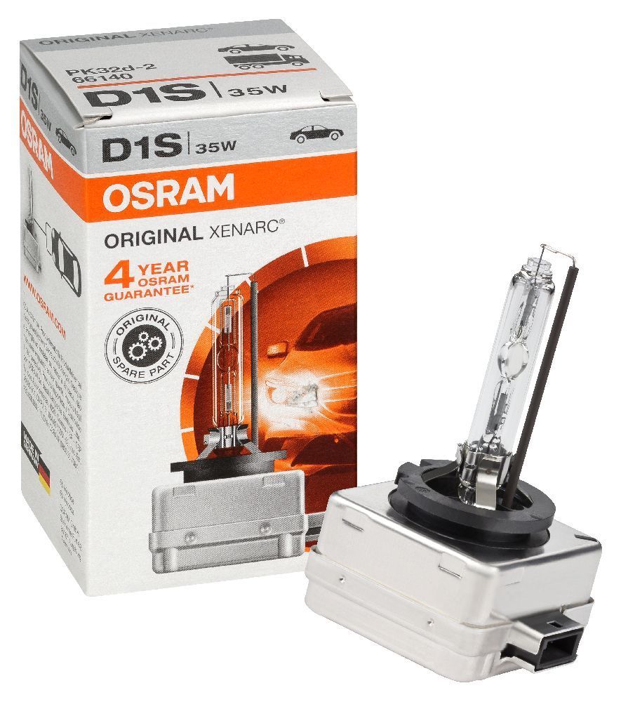

    Я не уверен, но похоже, что блок у него меняется вместе с лампой D1S :hz:
  6. Алтурик
    Покупай с установкой в крайслер центре, или будешь мучаться, там тех же денег стоит + гарантия
  7. Ky}|{uK
    Не блок на фаре крепится
  8. Nikitagreat
    D1s должна там стоять
  9. klaipeda
    15,706
    1,931
    Такая мудрёная замена ламп у него? Почему буду мучаться?
  10. Алтурик
    У друга лампы горели и моргали раз в 3 месяца,
  11. Алтурик
    До 50 евро в тц моторс
  12. klaipeda
    15,706
    1,931
    52€ работа. Лампы у них 55-75€ за штуку, в зависимости от типа ламп (там оказывается есть варианты D1s/D2s)
  13. Nikitagreat
    Д1s из недорогих вроде neolux ставят и норм.
  14. klaipeda
    15,706
    1,931
    У Хока сейчас Акция на Филлипс 32€
  15. Nikitagreat
    Хорошая цена. А менять не парой надо ?
  16. klaipeda
    15,706
    1,931
    Я думаю, что там разница колоссальная должна быть новая/старая. Я думаю обе менять.
    Nikitagreat нравится это.
  17. Алтурик
    52 евро лампочку поменять?
  18. klaipeda
    15,706
    1,931
    26, но какой смысл одну менять?
