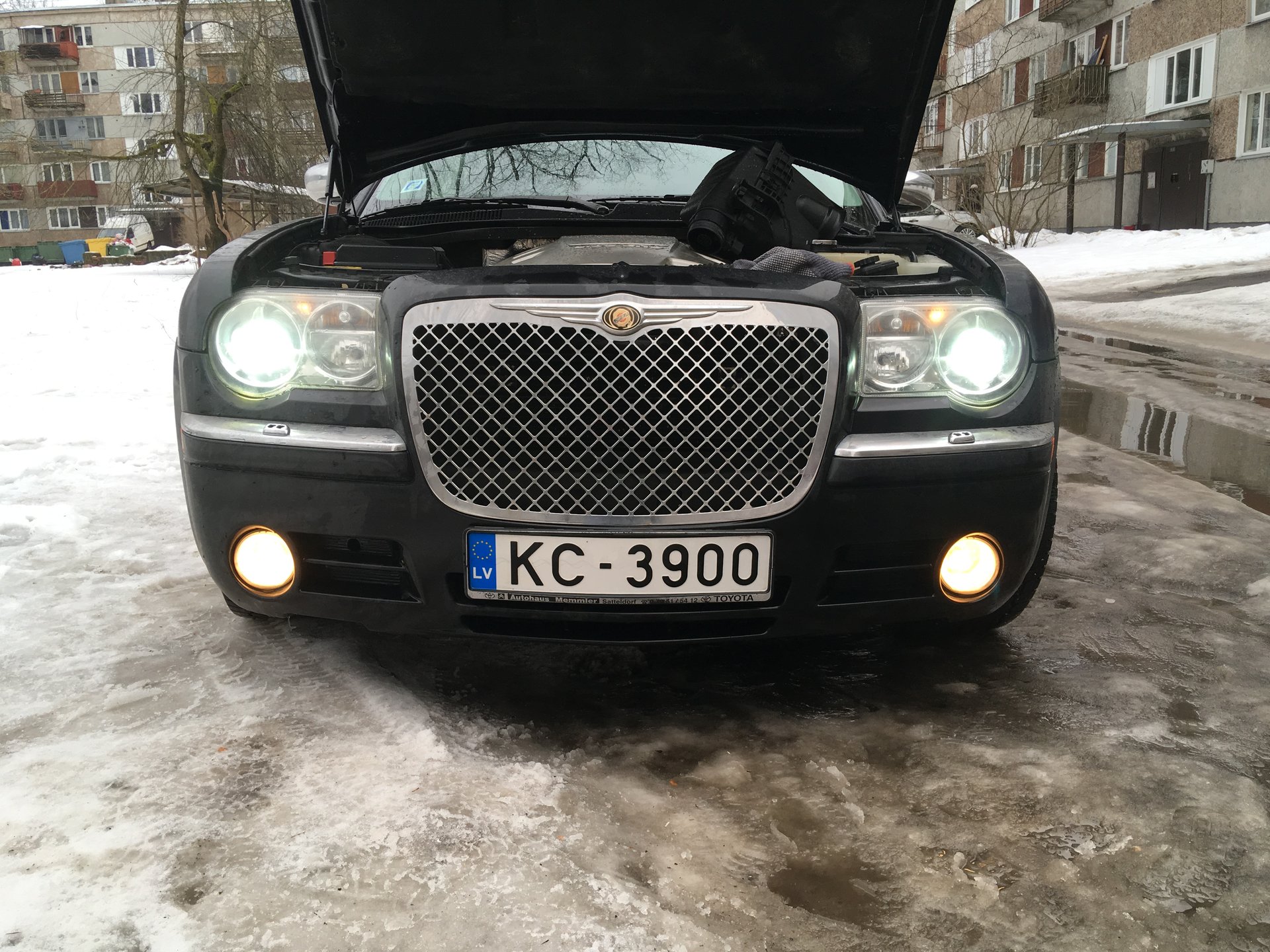

    Крайслер центр он такой :hz:
  3. Андрюха*
    На фарах написано?
  4. klaipeda
    15,706
    1,931
    Хз. С правой фары легко достать. Только активатор розжига надо открутить (1 гайка на 10). Или даже не снимая его, просто стяни резинку и телефон засунь, сфоткай торец лампы.

    Обычно открываешь капот, видишь верхние торцы фар, на этих торцах вся нужная маркировка должна быть. И какие лампы и параметры регулировки света
    Андрюха* нравится это.
  6. klaipeda
    15,706
    1,931

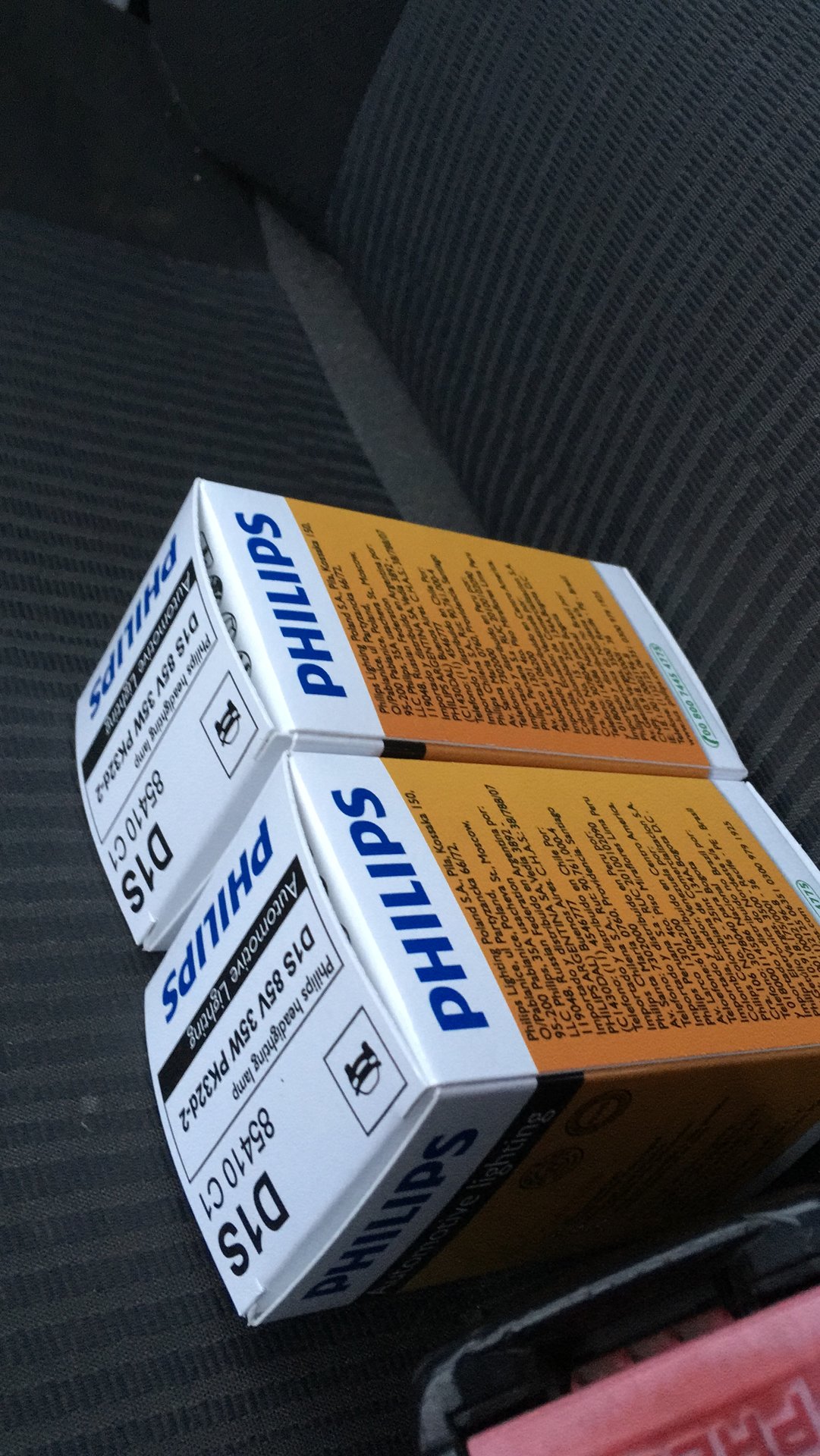

    Моргание было в лампе, так как поменял местами и правая фара чудить перестала.
    Та что розовела была Филиппом, а вторая Хейялюкс- выглядела посвежее.

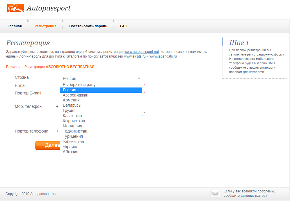

  17. Nikitagreat
    Afora.ru в помощ
  18. klaipeda
    15,706
    1,931
    Годно! Спасибо, бро! :beer:
    Nikitagreat нравится это.
