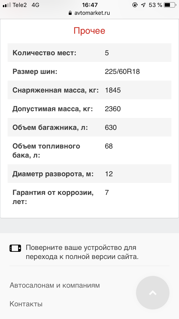

    620л, если верить гуглу. У кого из вышеперечисленных больше 500?:so:

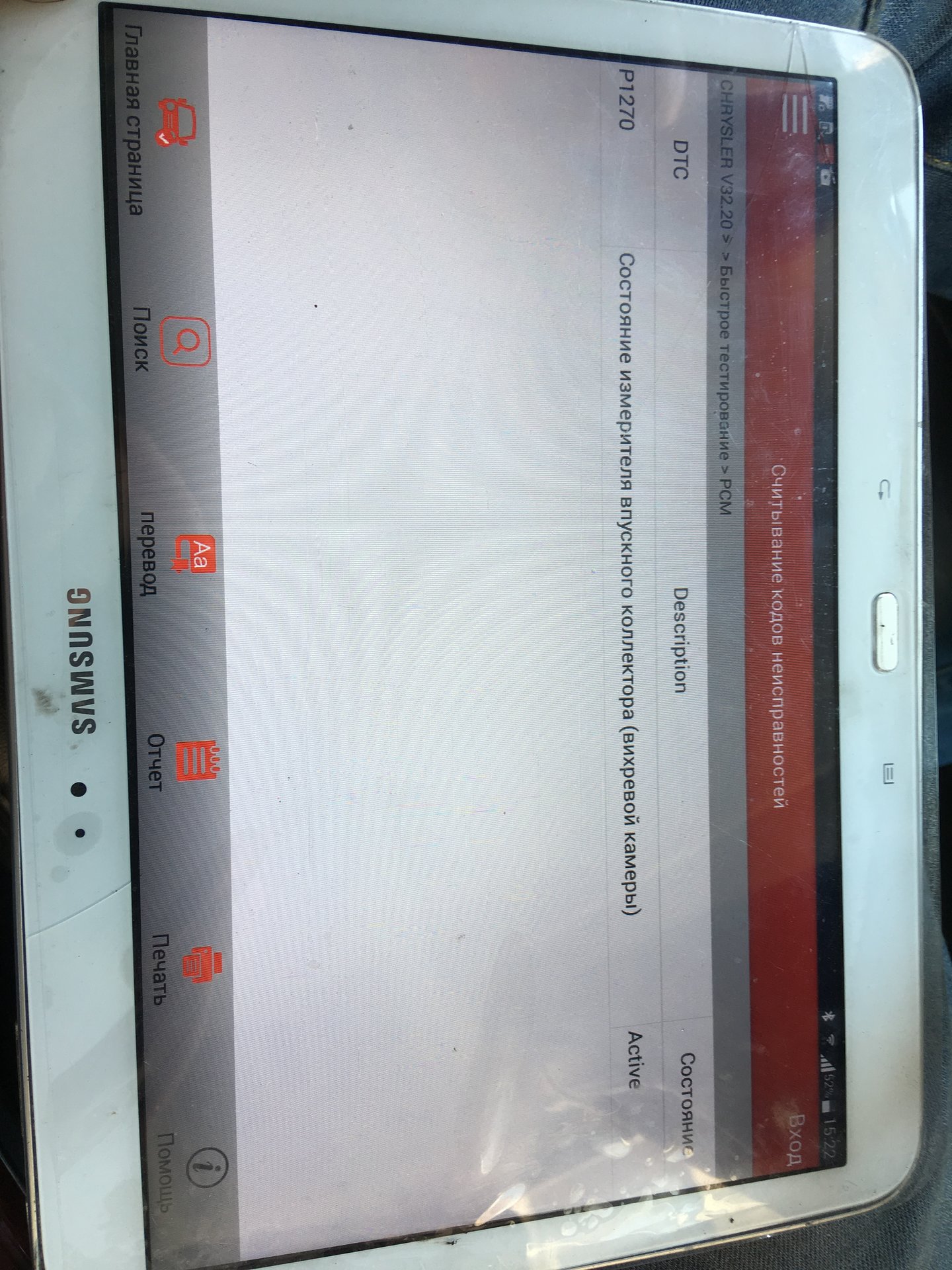

    Сегодня наконец то удалось найти достаточно рукастого диагноста, чтоб запилить ДРЛ-ы.
    Пока ехал к нему, на полосе разгона, используя её по назначению, заметил, что двигатель как-то тупанул и на панели заморгала красная молния:zloi:
  17. klaipeda
    15,692
    1,927
    В чём проблема с «красной молнией», он нашёл быстро. Это вихревые заслонки.
    Почесал форумы. Типа можно их не трогать, высыпаться в коллектор они не будут. Советуют просто отписать их программно, и они навсегда останутся открытыми. Хотел сразу обратиться к Слоу с этим вопросом, но он что-то трубку не берёт.:hz:

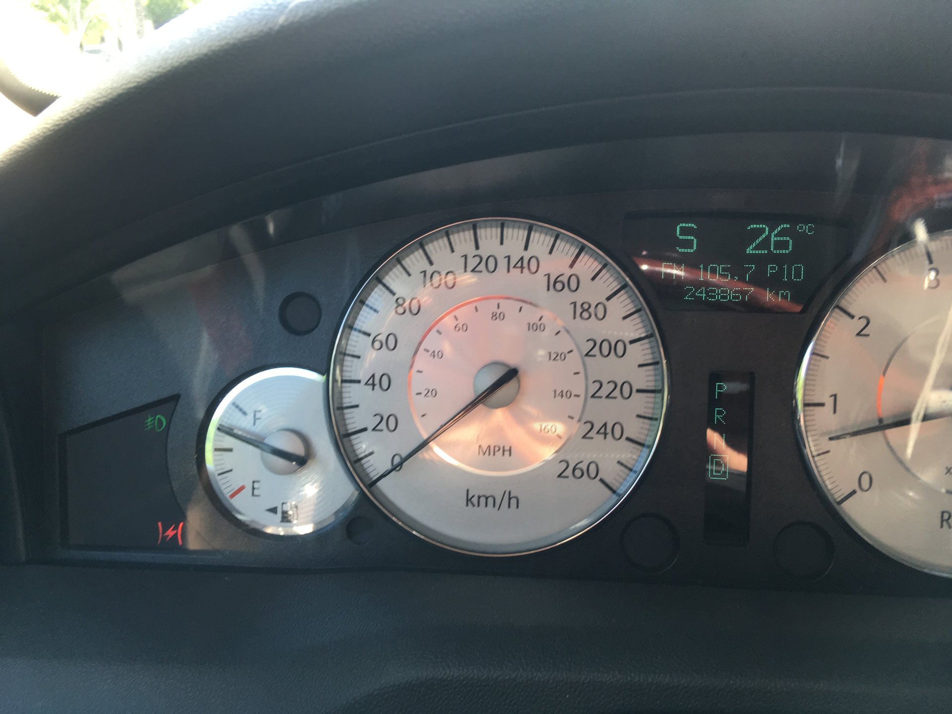

    По поводу ДРЛ-ов, протанцевали мы с бубнами довольно долго, и, сначала казалось, безрезультатно. И страны разные меняли, и мануально пытались активировать, но они никак не загорались. В итоге, диагност вернул регион на Европу, потёр ошибки, посоветовал скинуть клемму, чтоб машина заснула окончательно, и попрощался.
    Только потом, стоя на светофоре за чистой, чёрной машиной, я заметил, что что-то дофига галогеннок горит. Перевёл выключатель в режим «авто», и вуаля! ДРЛ-ы работают как полагается.
  19. D3
    Давай фото ДРЛов
    Андрюха* нравится это.
  20. klaipeda
    15,692
    1,927
    Нет фото. Они работают только когда селектор в «драйве», а если поставить на ручник, сразу гаснут. Но есть видео.
    D3 нравится это.
