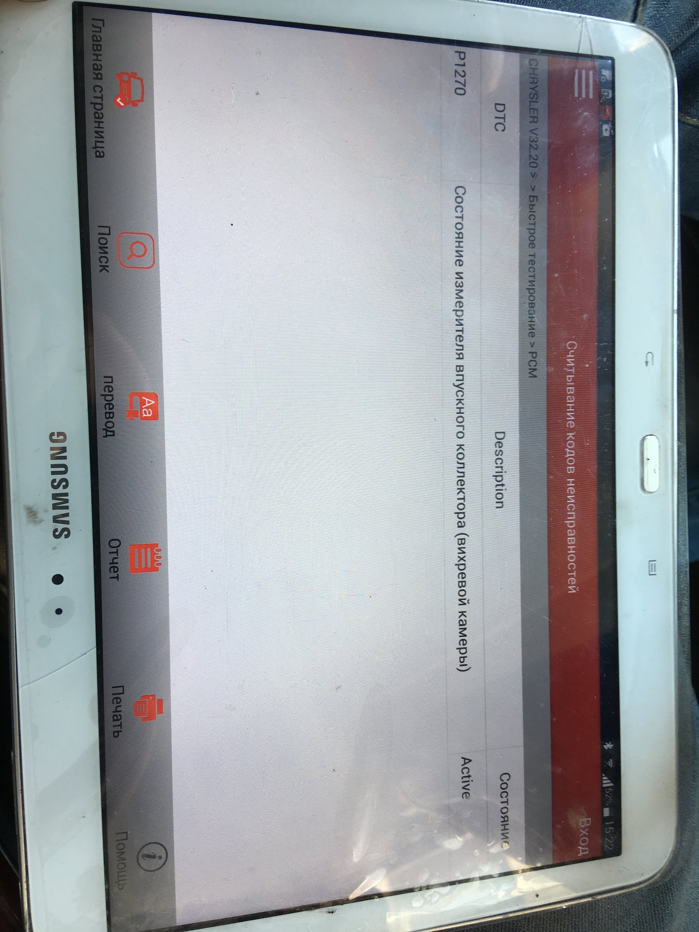

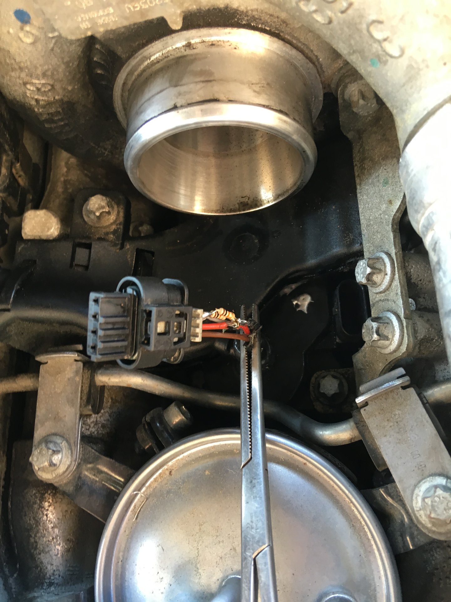

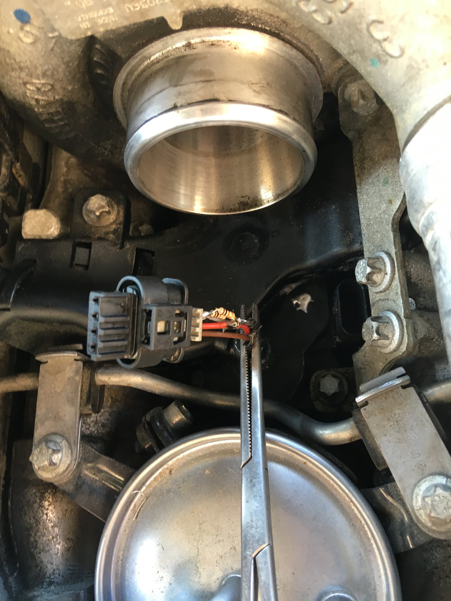

    Залили новый файл, отключили заслонки. Но значёк молнии на панели не перестал моргать. Точнее перестал на холостых, на холодном моторе, пока не дашь оборотов. Ну и мотор не крутился выше 3 к оборотов, не было тяги, и машина ехала в «свадебном» режиме.
    Оказалось, что надо впаивать сопротивление в штекер свирл-а. Теперь всё работает как полагается, машина бежит, никаких посторонних лампочек на панели не горит.

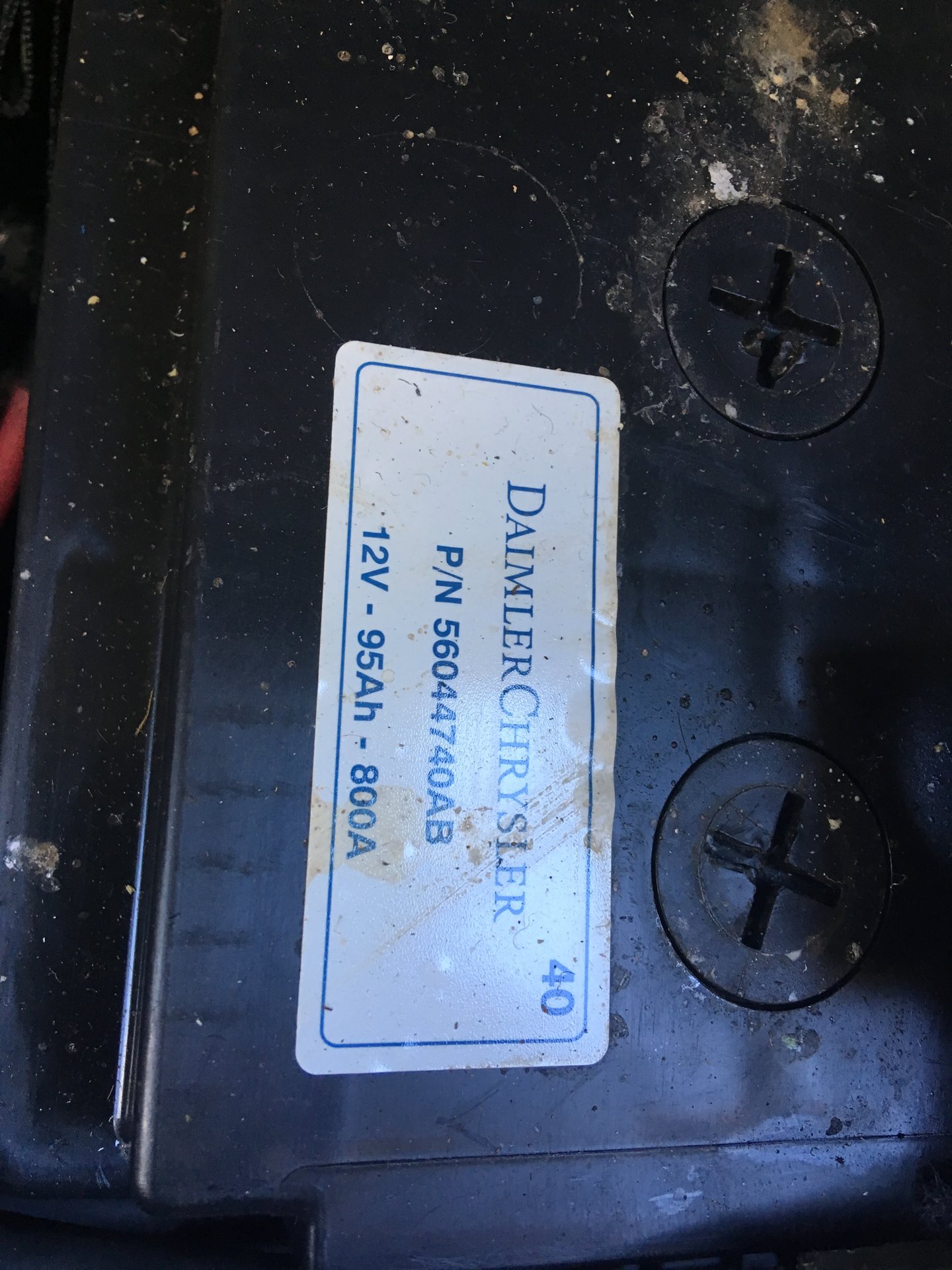

    244400км
    Сегодня отказался крутить аккумулятор... внезапно...:hz:
    Нет, ну ладно, я подозревал, что он доходяга.:gigi: Не сказать, что он крутил как-то особенно шустро, но пока, прикуривать Крайслер не приходилось. Даже в морозы, машине всегда хватало запала запустить двигатель. Дети часто смотрели Винни Пуха по двд на парковке, пока мама закупается, и ничего... заводилась...
    На выходных, довольно много ездил. Прежде ю чем поставить машину, проехал ~100 км по шоссе. А сегодня утром не завёлся... летом... :so:
    По бк генератор даёт положенные 14,8-15v.

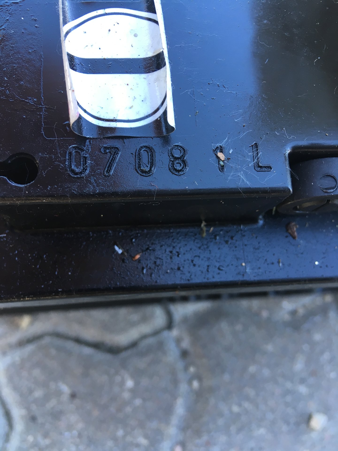

    Залез в багажник, а там... даймлер-Крайслер... Клеммы какой-то жидкостью красной намазаны :bighands: Даты не искал, но кажется мне, что он там с 2008 года:gigi:
  12. Magnum
    А#уеть, 11 лет аккуму на дизельной тачке :eek: Я похожее встречал только на бензиновой машине.
  13. Che
    13,191
    На 2000г вольво в70 родной аккум батя поменял лишь в 2017 :gigi:
    nikitaec777 и Magnum нравится это.
  14. klaipeda
    15,702
    1,929
    Да, точно. Июль 08 года.:gigi:
  15. Magnum
    А в какой стране машина до Латвии жила?
  16. Muxa
    9,300
    1,793
    269 евросов и ещё столько же о нём не вспомнишь.
  17. klaipeda
    15,702
    1,929
    Германия
  18. Che
    13,191
    А остальные 10 лет до Германии? :gigi:
  19. klaipeda
    15,702
    1,929
    Ничего нельзя знать наверняка, но я как-то планировал через года 3-4 забыть о крайслере :green:
  20. klaipeda
    15,702
    1,929
    В отчёте из автоднк было написано, что бричка куплена в Германии и там эксплуатировалась/обслуживалась до августа16 года. :hz:
