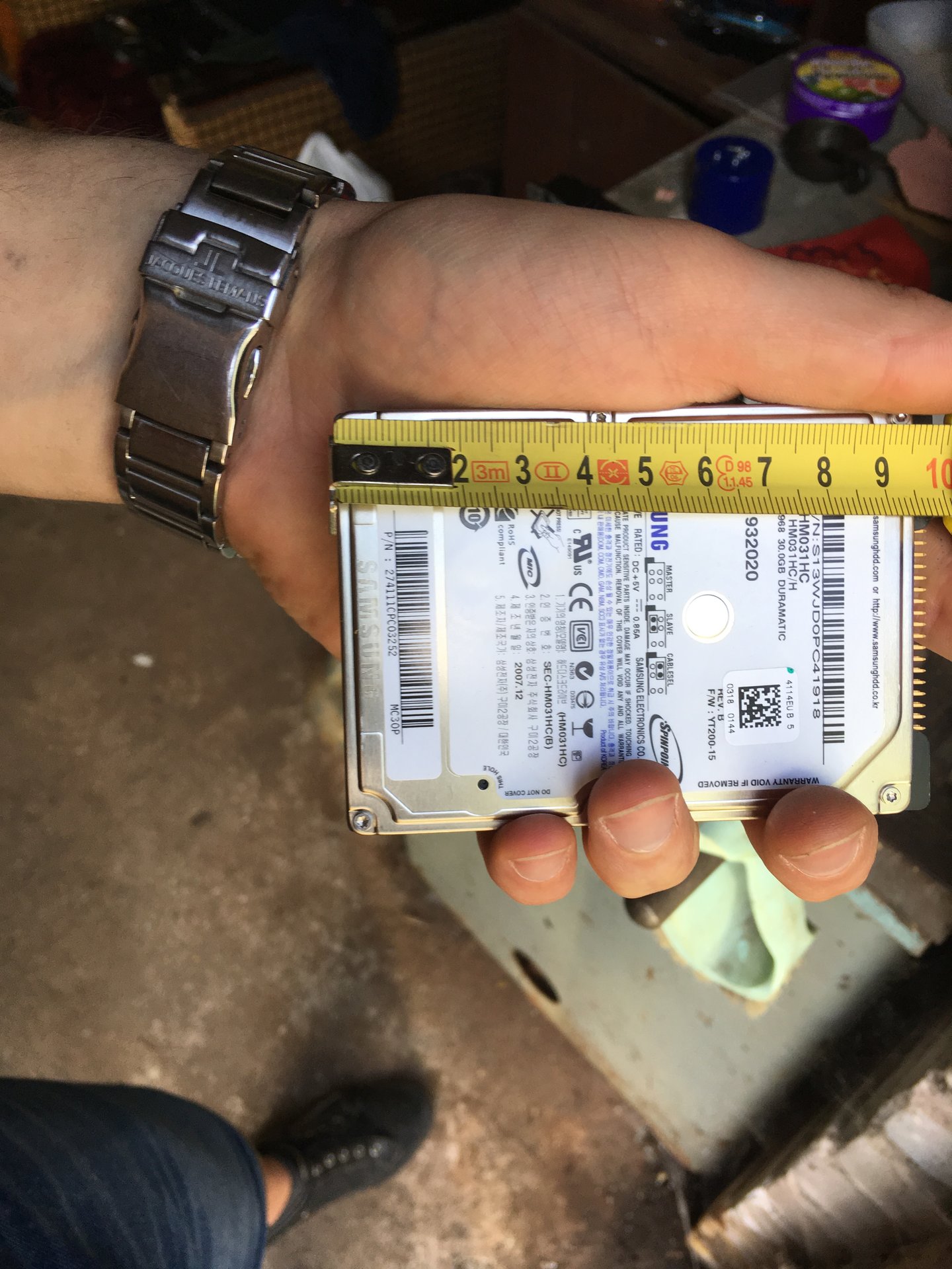

    Я скинул его тебе потому, что такая же модель самсунг диска как ты скинул и есть фотки диска со всех сторон - из которых видно, что это обычный IDE HDD.
    Тебе нужен лишь firmware для твоего патифона)

    Пока это тёмный лес для меня. Насколько я понял из поста Челябы, это обычный хард, который я смогу подключить к стационарному компу черес сата или сата2?
    «Сделать полный образ»- это как? Где-то мелькала информация, что образ можно скачать на офф сайте. Это про него ты?
    +/- какая-то инструкция была там, какие кнопки жать и что делать.
    Значит, если не совсем дурак, можно попробовать самому заморочиться?

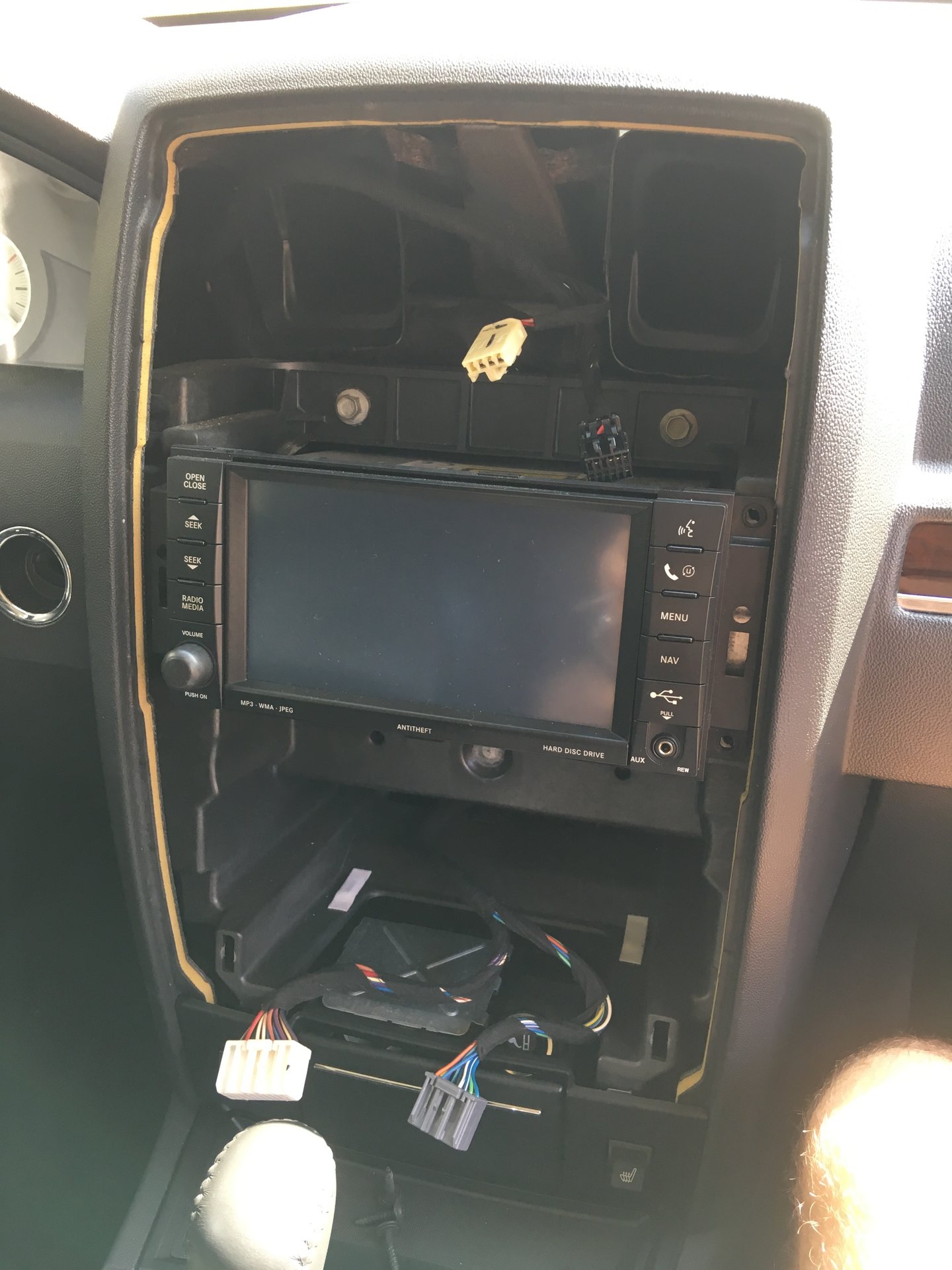

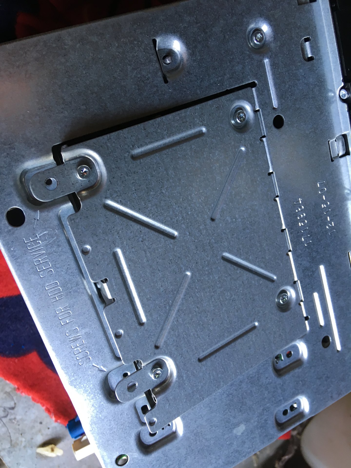

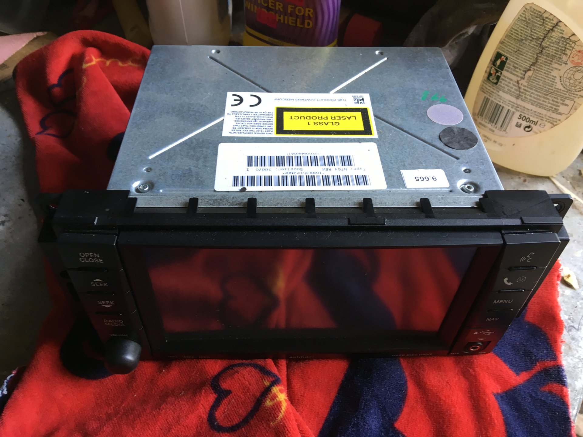

    Достал сегодня патефон свой. Думал головку дисковода почистить, а то у него периодическая потеря памяти. Не всегда помнит, где остановился. Но там не подлезть никуда. Ну и достал хард за одно. Патефон и без него играет. :green:

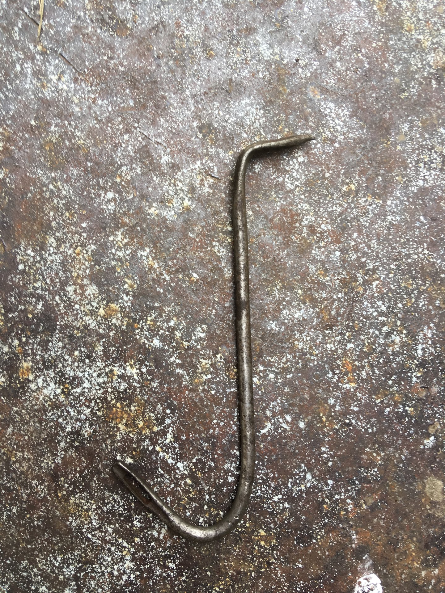

    Так как работы производились на домкрате, поочерёдно с каждой стороны, поймать резиновые заглушки не удалось и они пропали где-то между опорами.
    Манипулировать отвёрткой через эту дырку лёжа на спине под машиной, тоже не получилось. Так что пришлось импровизировать. Из старой иглы, методом примерок, был сделан специнструмент для регулировки ручного тормоза.:green:
