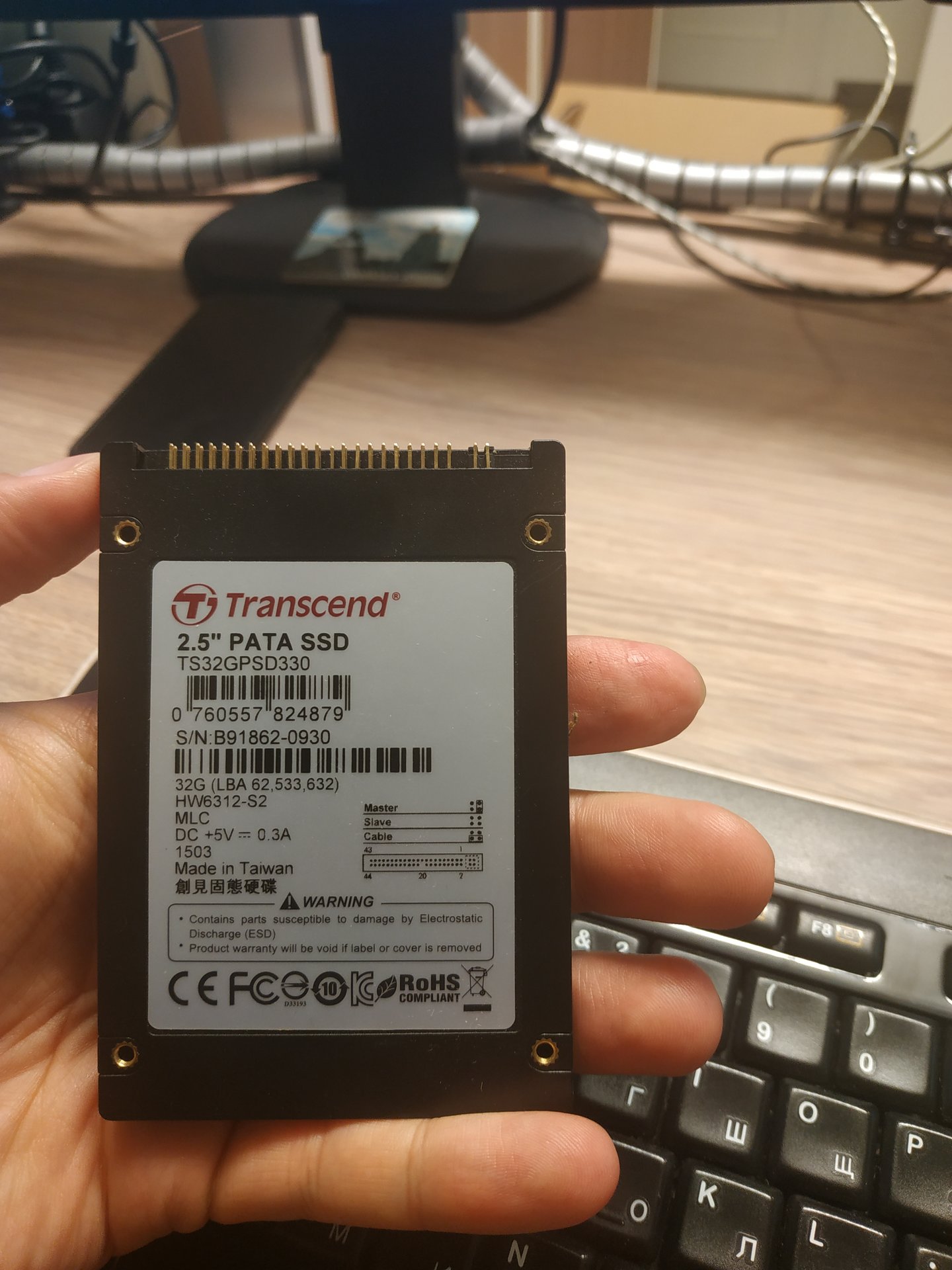

    Заказал переходник, короче. Придёт, куплю https://www.rdveikals.lv/products/l...-120GB-SATA-3.0-SSD-disks-CT120BX500SSD1.html
    Скачаю обновление интерфейса. Попробую поколдовать :green:
  2. Incore
    849
    Если не влезет, ищи pata ssd, у нас хз, есть ли, на ибее есть

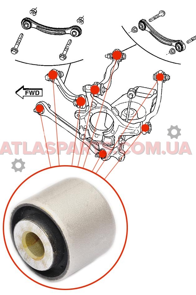

    Забраковали наружную буксу одного из верхних рычагов заднего моста с Лёвой стороны (2) и она же на зеркальном рычаге с правой стороны, уже на подходе (1).
    Почесав российский форум, узнал, что в большинстве случаев, почти все сайлентблоки заднего моста 300с, меняются на изделие по номером 2491401 от Лемфёрдера, предназначенное вроде как для MB w140.
    На некоторых машинах (пока не понятна закономерность), в рычагах, которые вышли из строя у меня, именно наружние буксы чуть большего диаметра (42мм вместо 39) и аналог им на просторах российских авторынков, вроде как пока не найден. Ну вот посмотрим, что у меня.
    В целом, я не разочарован. Если безропотная годовая ежедневная эксплуатация, обратится всего лишь заменой двух сайлентов по 10€ и подтяжкой ручника, мне кажется, это не плохой результат. Не так круто, как вольво в70, который отъездил 5 лет без вмешательства в жизнь подвески, конечно, но всё равно не плохо. :green:
  7. klaipeda
    15,717
    1,937
    Поменял обе буксы в этом рычаге и с правой стороны. 4 буксы лемфёрдер обошлись в 28€. ТО сегодня пройден по нулям.

    Что туда в результате пошло? 2491401 или 42мм вместо 39 :) Просто интригу навел а о результате не написал :gigi:
  9. klaipeda
    15,717
    1,937
    А, да? Не, у меня в задних рычагах, оказалось буксам хана. Задний мост, верхний задний рычаг. Вошли 2491401 туда 4 штуки. :green:

    Оказывается на MyGig rew носитель типа ssd скорее всего не будет работать. На более свежих моделях, 12 года и выше, можно ставить твёрдое тело, на мой только хдд.

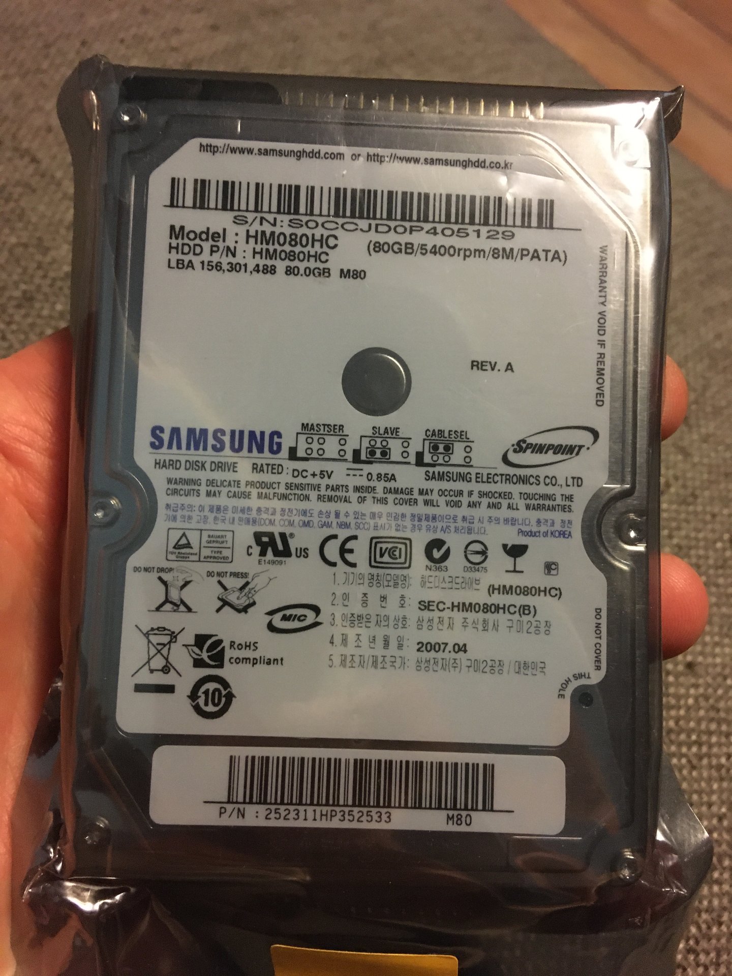

    Решил в этот раз не устраивать танцы с бубнами (ну или почти не устраивать :green:) и заказать уже готовый винт с софтом и последними картами для навигации. За одно и увеличить объём. Сегодня пришла посылка.

    и как долго проживет винт которому уже 12 лет? :gigi:
  13. klaipeda
    15,717
    1,937
    Хз:hz: Думаешь, не долго проживёт? Он типа не юзанный. Или это роли не играет?:gigi:
  14. Paparazzy
    45,424
    Если хранился в комфортной температуре, то ничего с ним не будет.

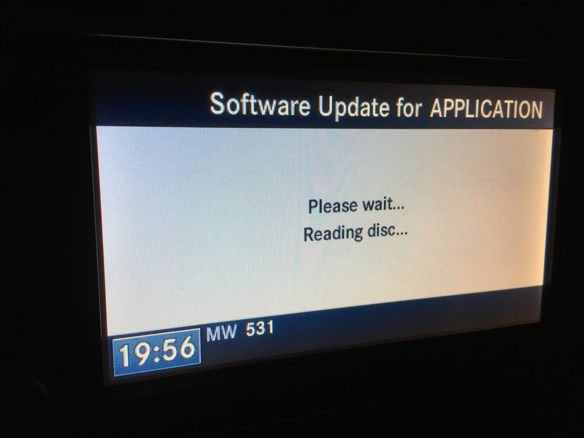

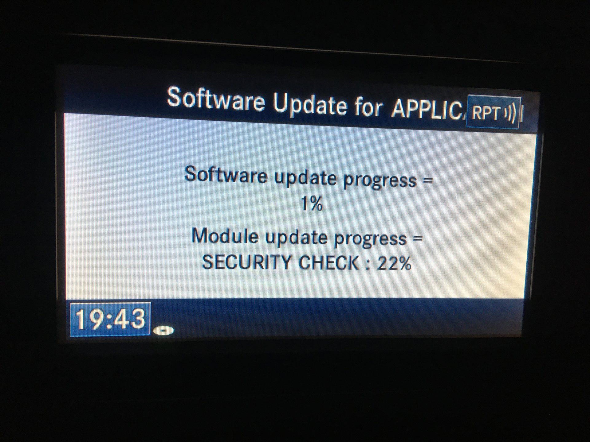

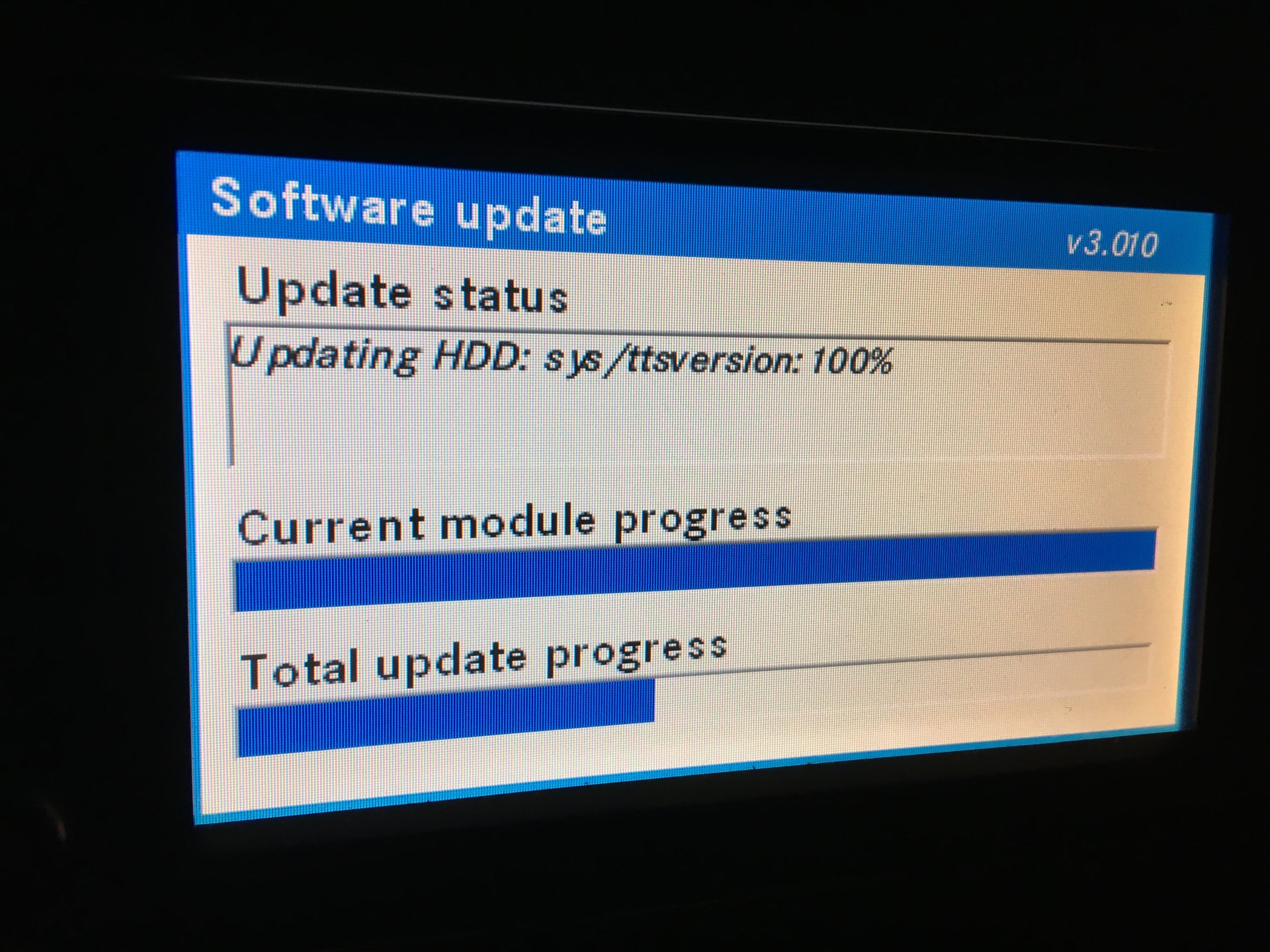

    На новом, точно исправном винте, можно смело обновляться. Так как у меня совсем древняя версия 9.665, скачал предпоследнюю -2.403, залил на cd-r болванку.
    Обновляться почему-то рекомендуют на заведённом двигателе и советуют ничего не делать во время обновления, даже не открывать двери.:hz: Ну ладно, завёл двигатель, вставил болванку. MyGig спросил, хочу ли я обновиться-> выбрал «йез». Сижу залипаю в яблофон. Несколько фоток процесса.:green:
  16. Incore
    849
    Советую на заведенном, что бы аккум не сдох или машина не уснула.
    klaipeda нравится это.
  17. klaipeda
    15,717
    1,937

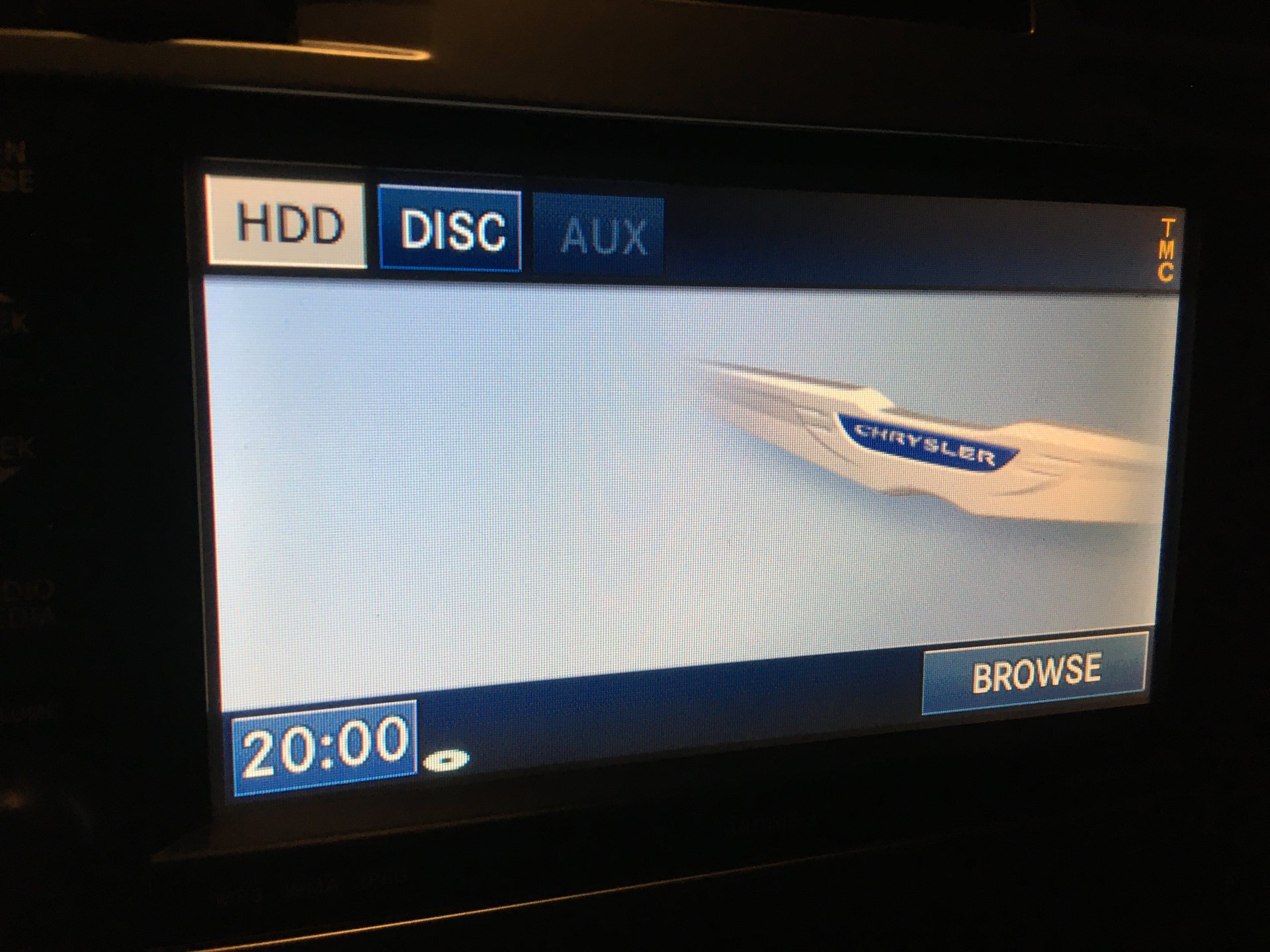

    В промежутках загорались заставки Jeep и Chrysler в новом стиле. Процесс обновления дошёл до завершения. Майфун включил радио на волне MW и казалось бы что всё... но я помню, что надо дождаться, пока он повторно спросит хочу ли я обновиться с 2.403 на 2.403. И действительно, через ~минуту спросил -> выбираю «нед» и извлекаю болванку. Финиш.
    Из меню пропала функция Jukebox и логотип теперь в новом стиле.
    Можно ещё обновиться до последней для этой модели 2.404, но вроде как на жипфоруме не советуют, говорят, в ней баг какой-то:hz:
