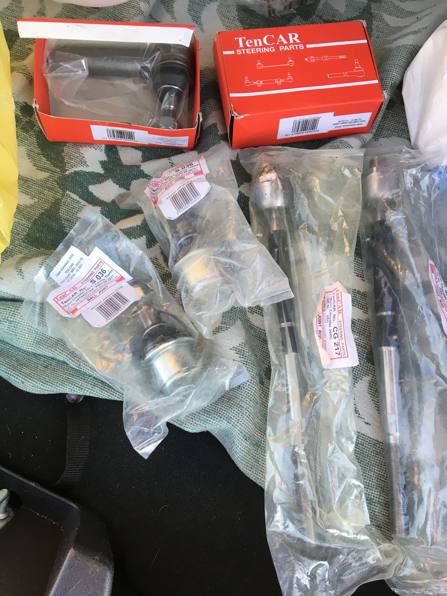

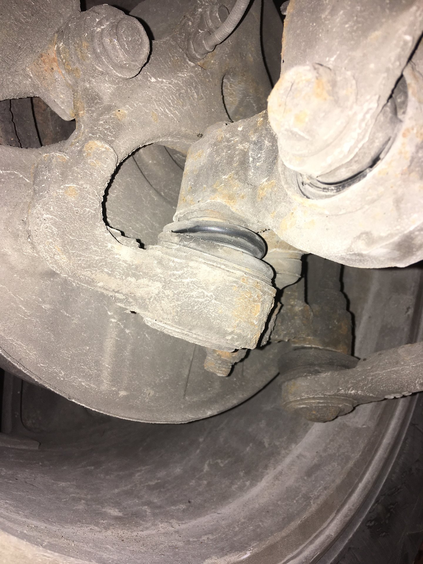

    Появился стук спереди. Диагностическая палка показала люфт в нижних опорах поворотного кулака с обеих сторон и в одном из рулевых наконечников.
  12. klaipeda
    15,702
    1,929
    Хоть и схема ходовой у 300с идентична MB W210, но детали всё-таки свои. Из того, что есть на месте Febi и чуть более дорогой, знакомый мне с этикетки когда-то подаренной Никитой рулевой тяги, как оказалось, вовсе не китайский, а польский TenCar, с немногочисленными, но позитивными отзывами.
    Nikitagreat нравится это.
  13. klaipeda
    15,702
    1,929
    С опорами всё ясно, они обе под замену.
    А вот после замены рулевого наконечника, придётся делать развал-схождение. И поскольку одна рулевая тяга у меня уже есть в запасе, решил докупить ещё одну тягу и наконечник, чтоб регулировать схождение на полностью новой рулевой (кроме самой рейки, естественно :gigi:).
    Взял все детали одного производителя.
