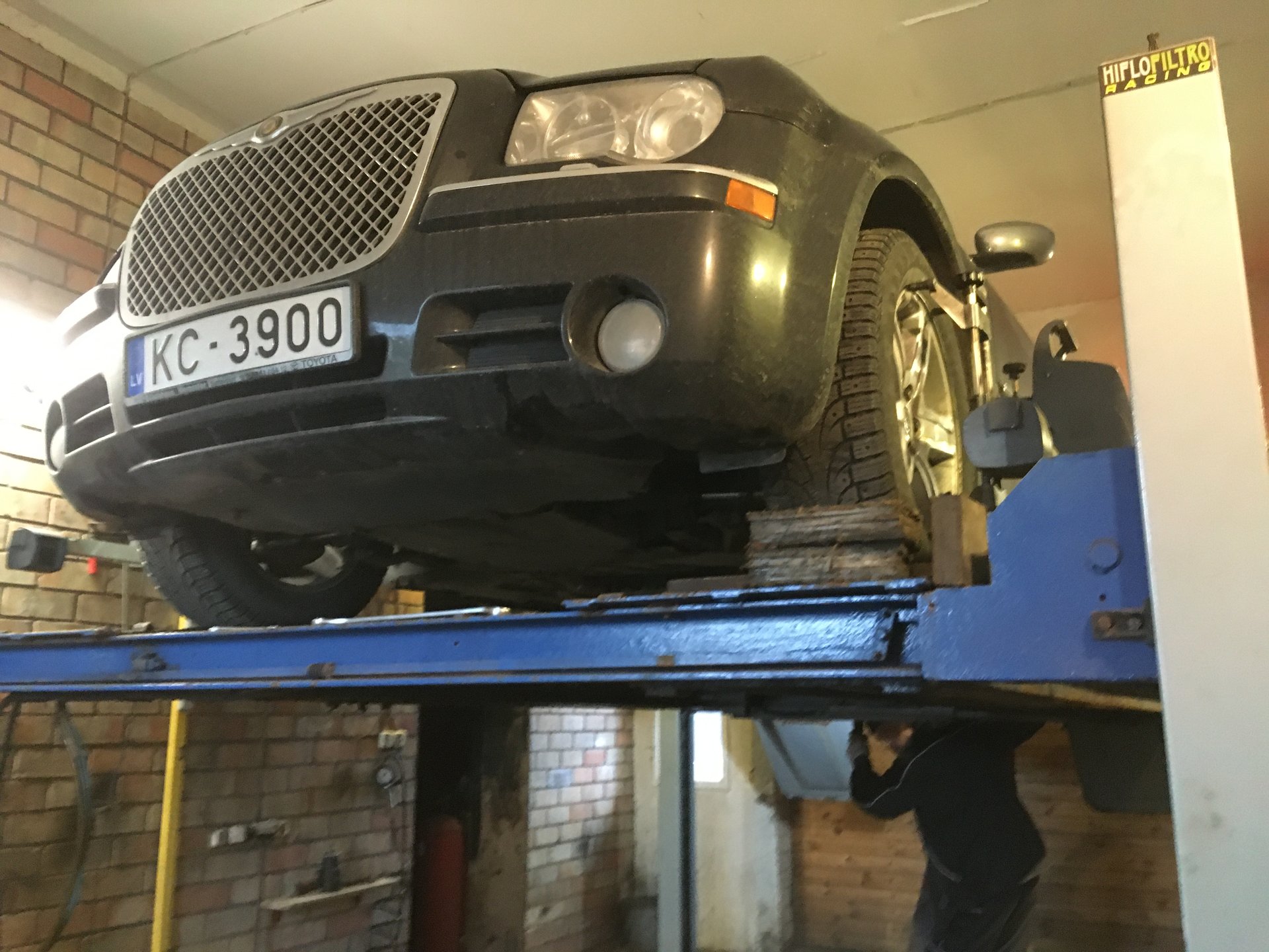

    Пока чинили ходовую, за одно перебрали подклинивающие передние суппорта. Тормоза стали более острые, ход педали стал коротким. Крайслер наконец стал останавливаться как нормальная машина.
  7. klaipeda
    15,709
    1,931
    Развал-схождение.
    Сзади тоже что-то регулировали.
    Как рулится, пока не скажу, на шоссе ещё не выезжал.

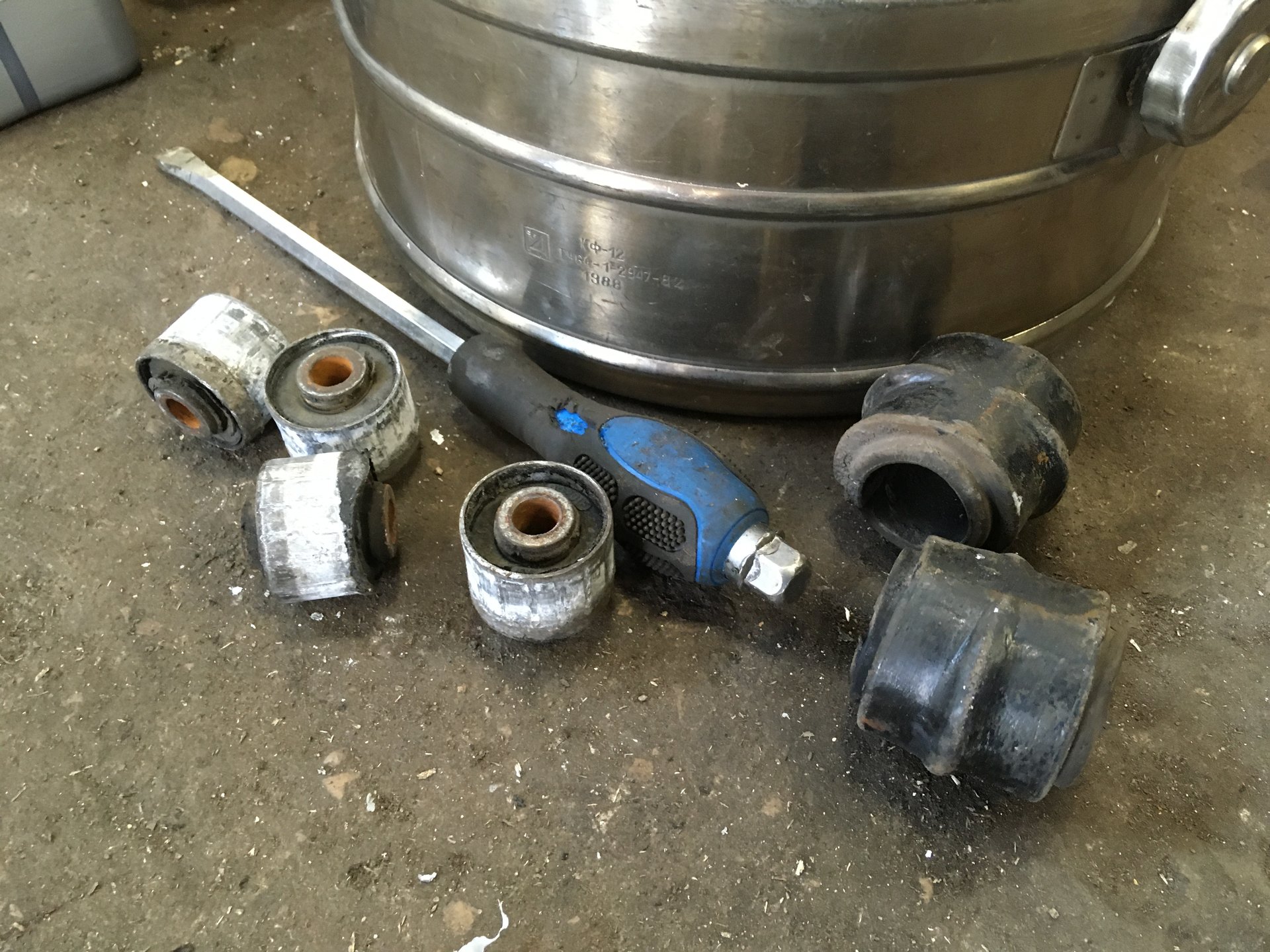

    Пришли в негодность буксы стабилизатора и ещё две буксы верхних рычагов заднего моста. На этот раз в передние рычаги снова взял четыре изделия от Лемфёрдер предназначенные для w140. Чтоб снять эти рычаги, пришлось опускать подрамник заднего моста. Иначе болт упирается в кузов и не даёт снять рычаг.
    С буксами переднего стабилизатора никаких танцев не было. Они просто износились, и мне кажется, в сухую погоду, от них шёл скрип при повороте руля на месте после утреннего старта. Ну посмотрим.

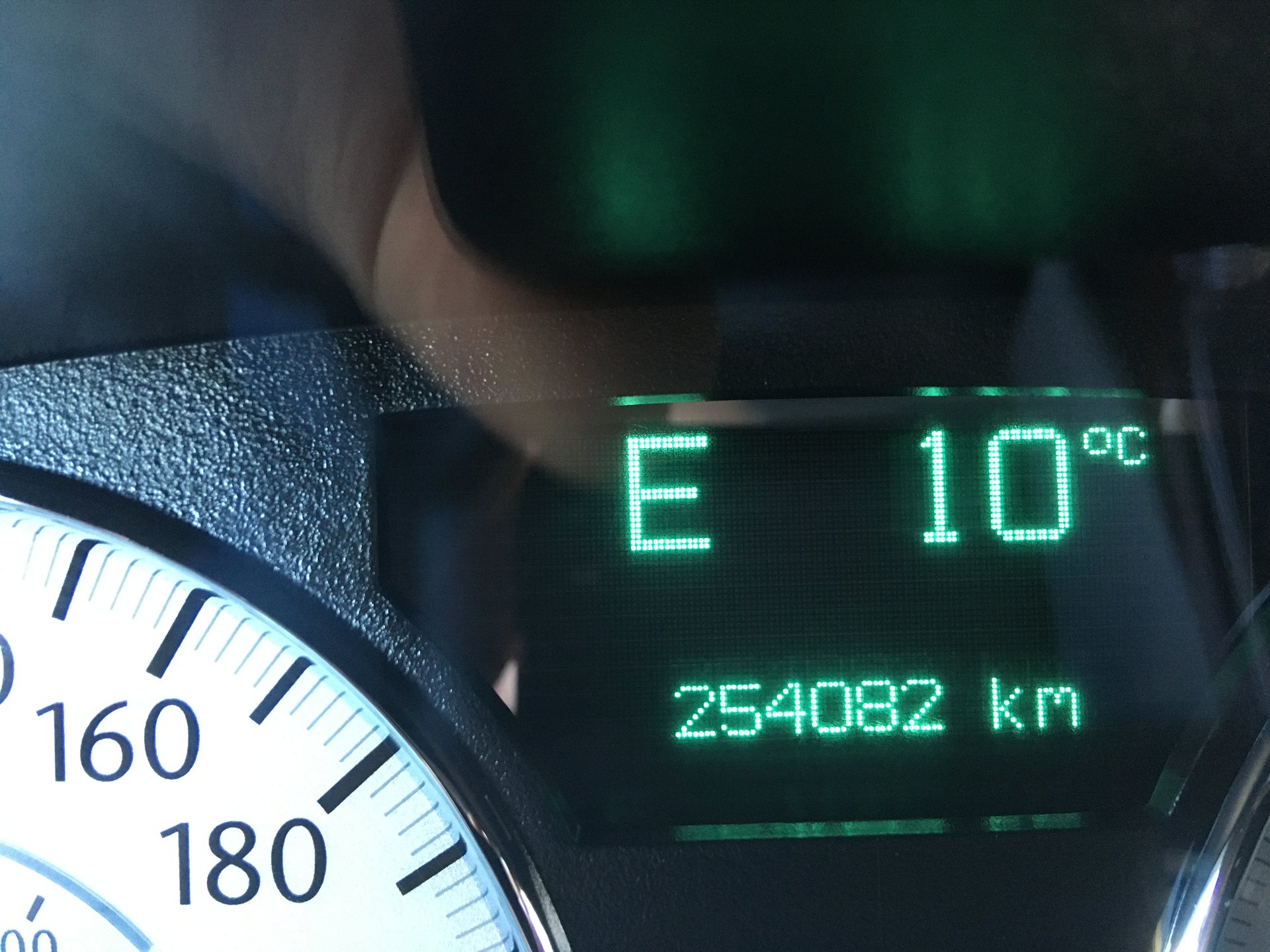

    Пробег

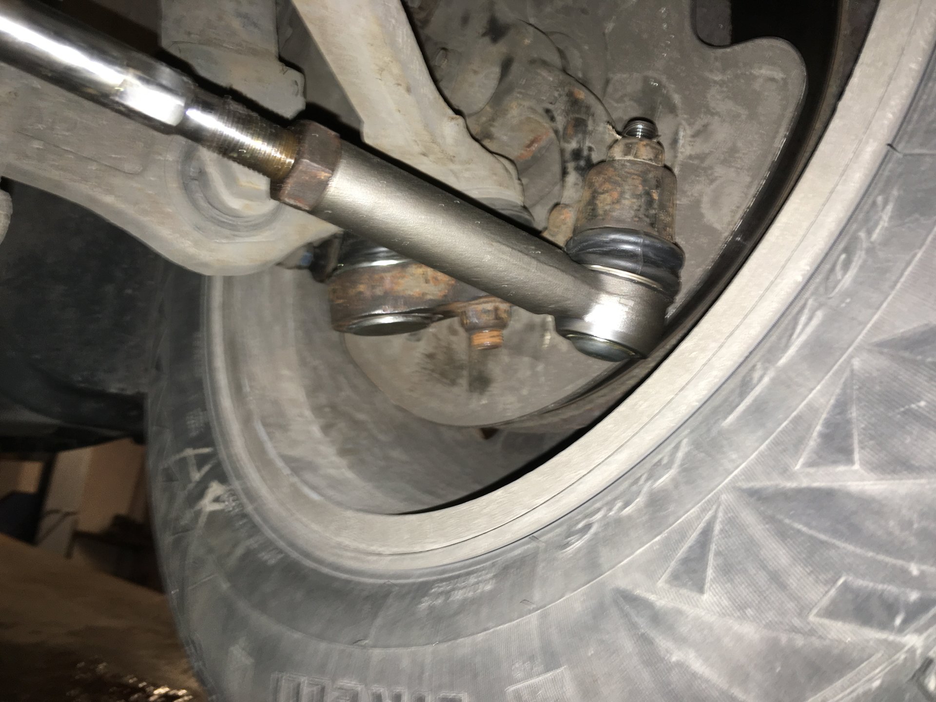

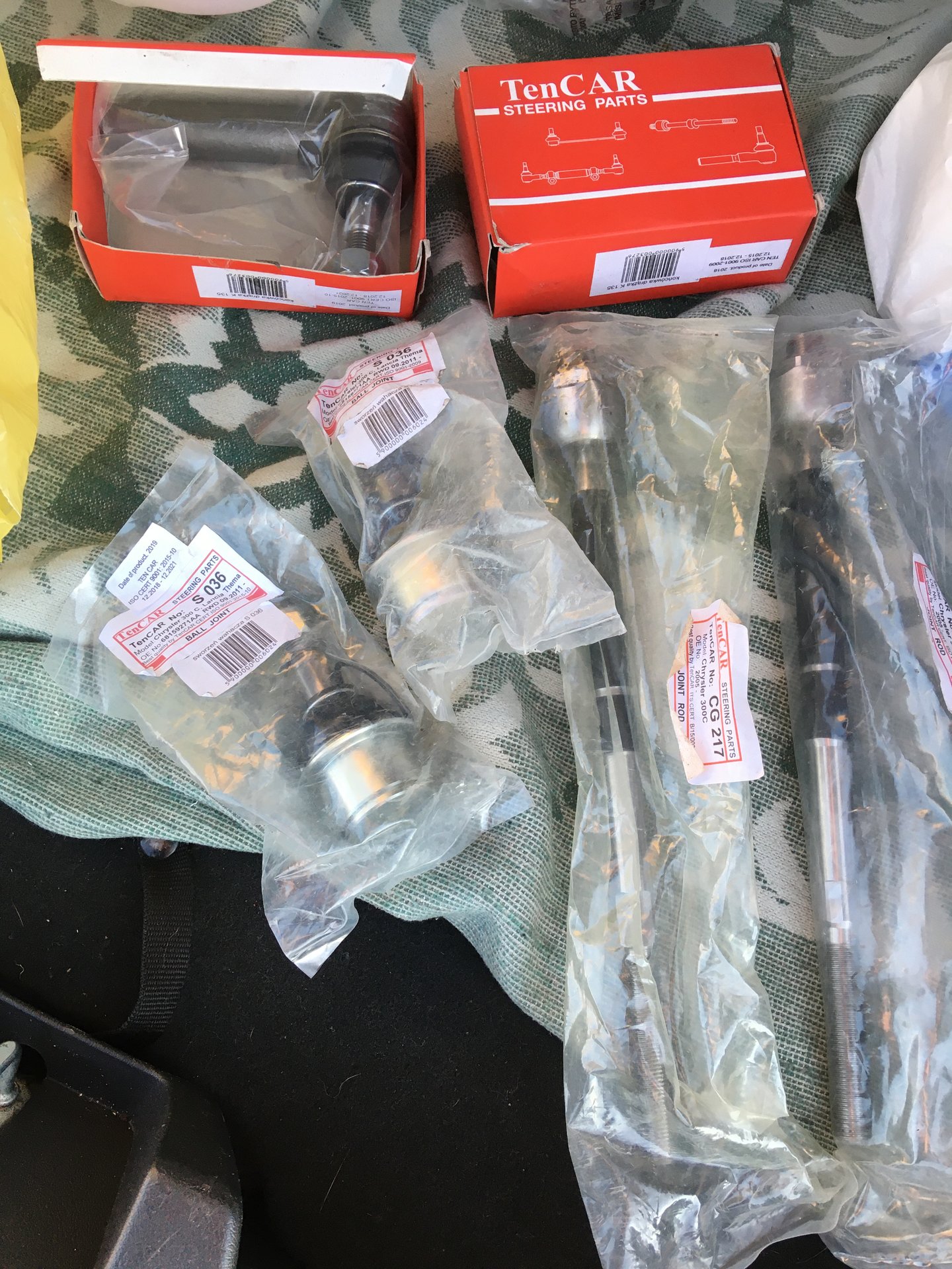

    В продолжении поисков противного стука в передней ходовой, отреставрировал рейку.
    Руль вроде стал чуть легче.. а может и не стал... ну хоть жижа поменяна теперь, пыльники... но стук не пропал. По прежнему что-то бренчит на неровностях.

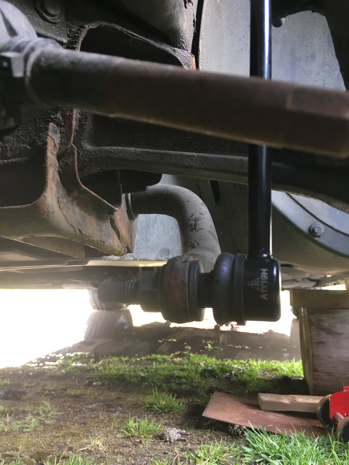

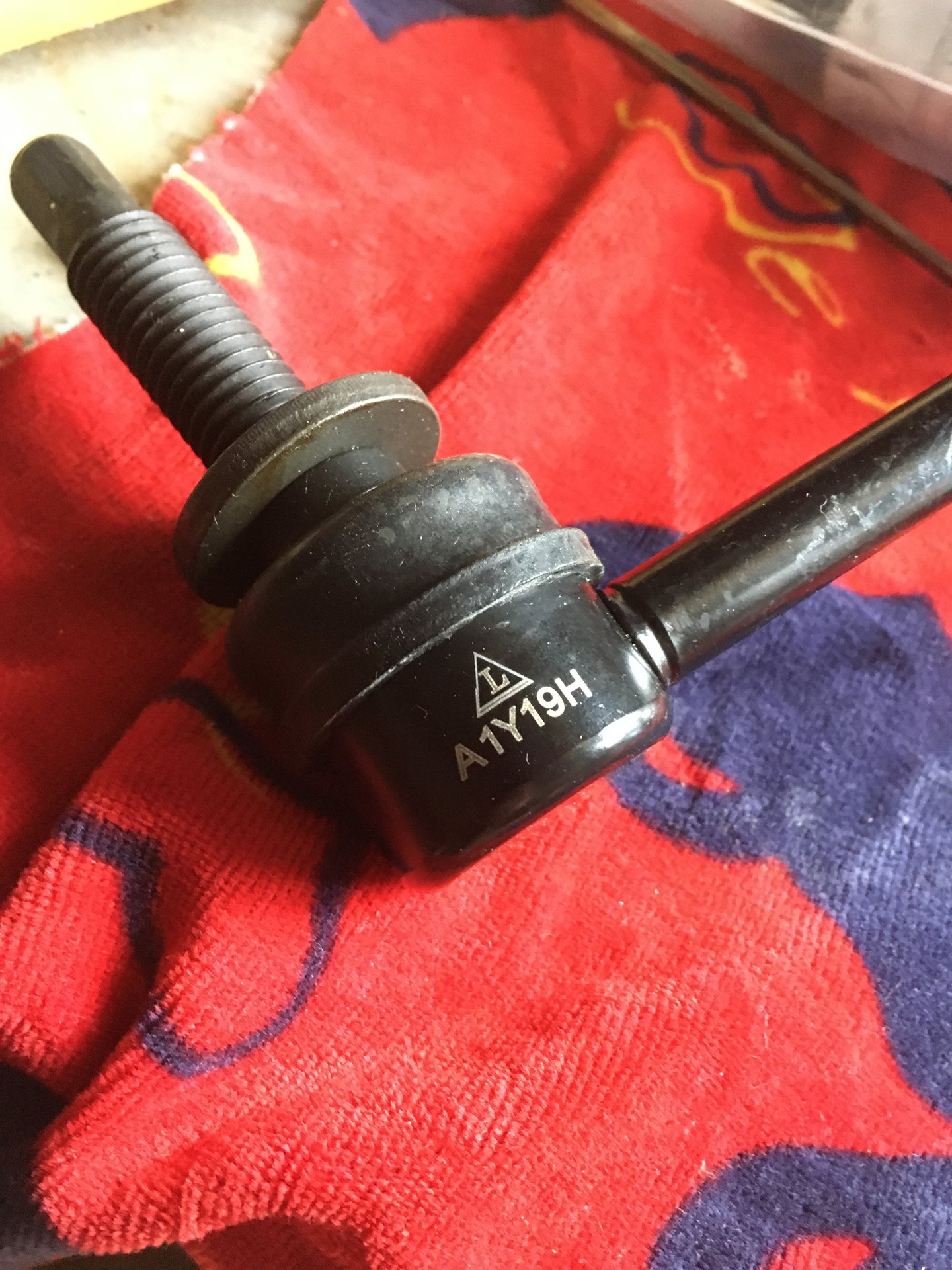

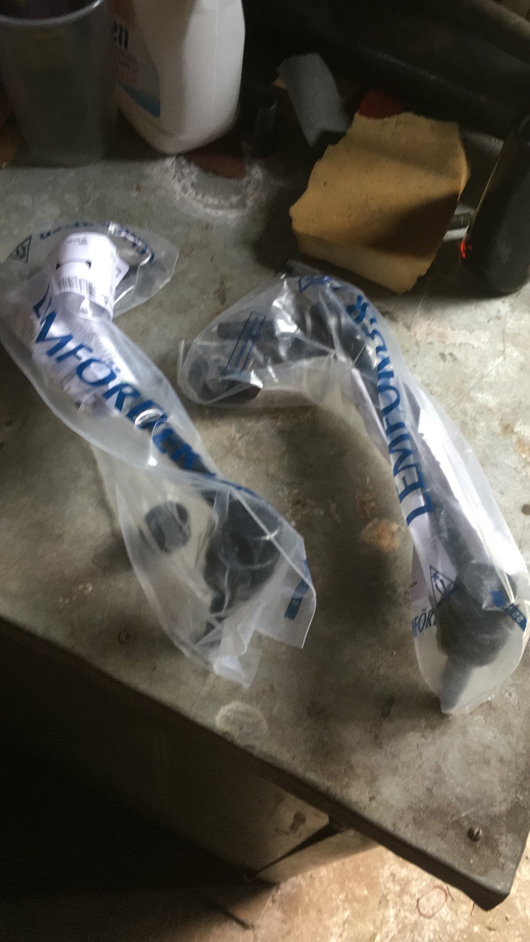

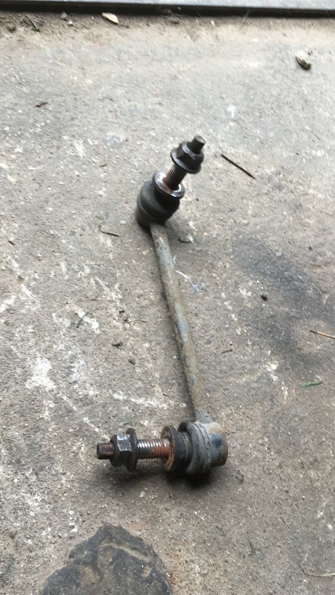

    Мастер из гидротехники сказал, что это стойки стабилизатора. Прошерстил 300с форум на методы диагностики. Вычитал, что надо открыть дверь и продольно покачать машину за рамку окна. Ну, похоже на них. Заказал Лемфёрдер. Благо он делает их на этот кузов.
  14. klaipeda
    15,709
    1,931
    Там ничего сложного- говорили они...
    Четыре гайки открутить- говорили они...
  15. klaipeda
    15,709
    1,931

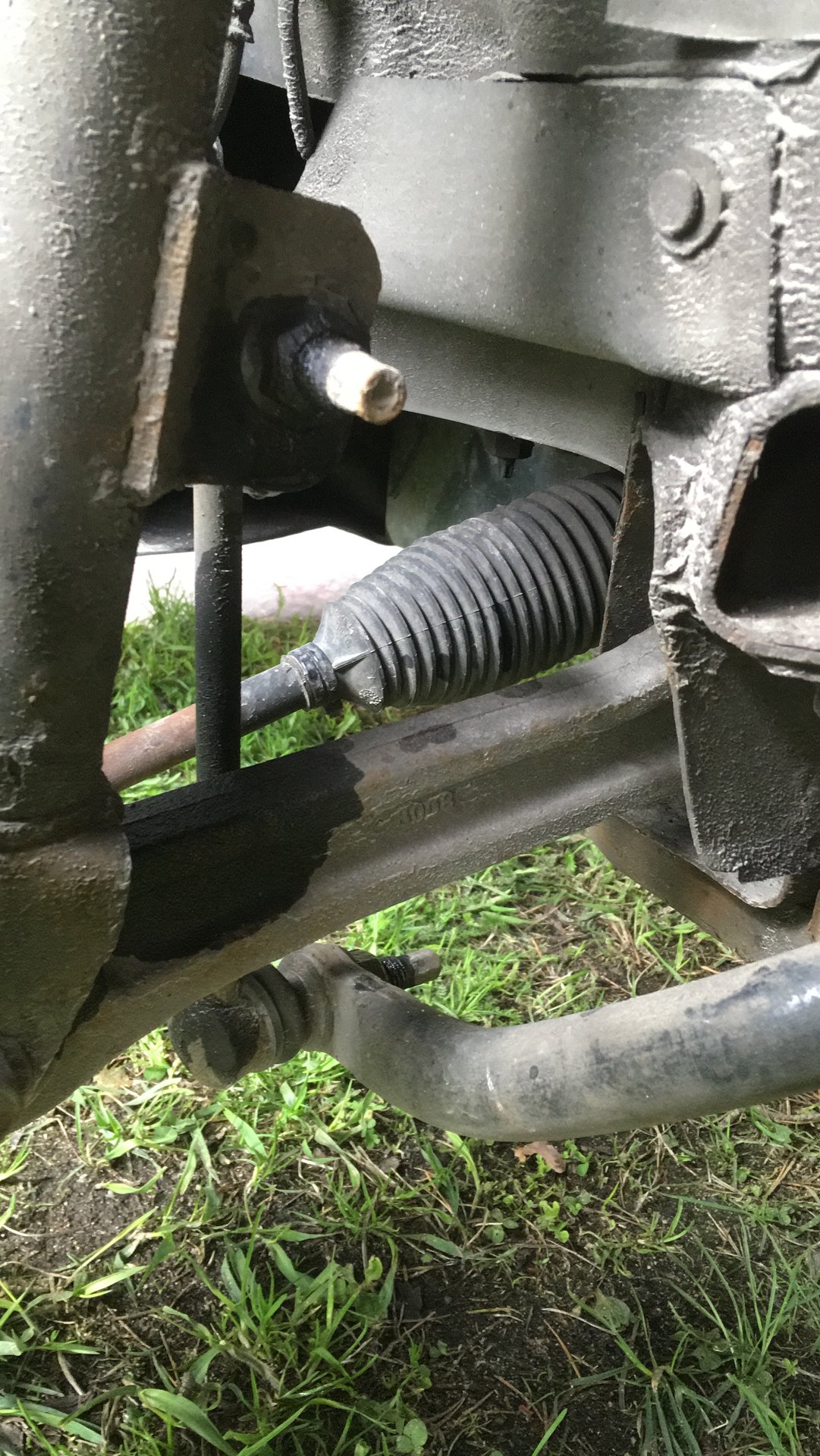

    Как всегда всё крутится исключительно при помощи смекалки, самопальных конструкций из примитивных инструментов и какой-то там матери. Но в этом есть свой прикол, наверное.
  16. klaipeda
    15,709
    1,931

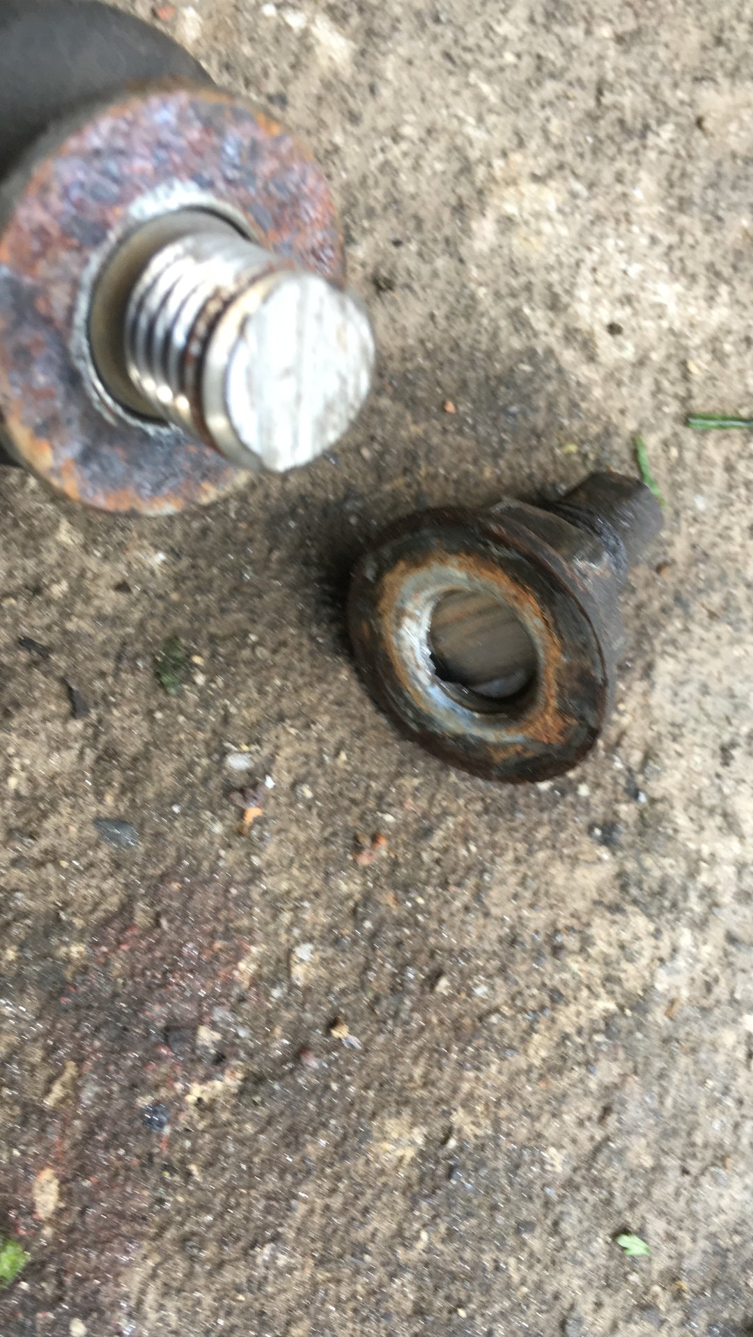

    С правой стороной кое как всё раскрутилось. Хоть и пришлось покорячиться, но всё получилось.
  17. klaipeda
    15,709
    1,931

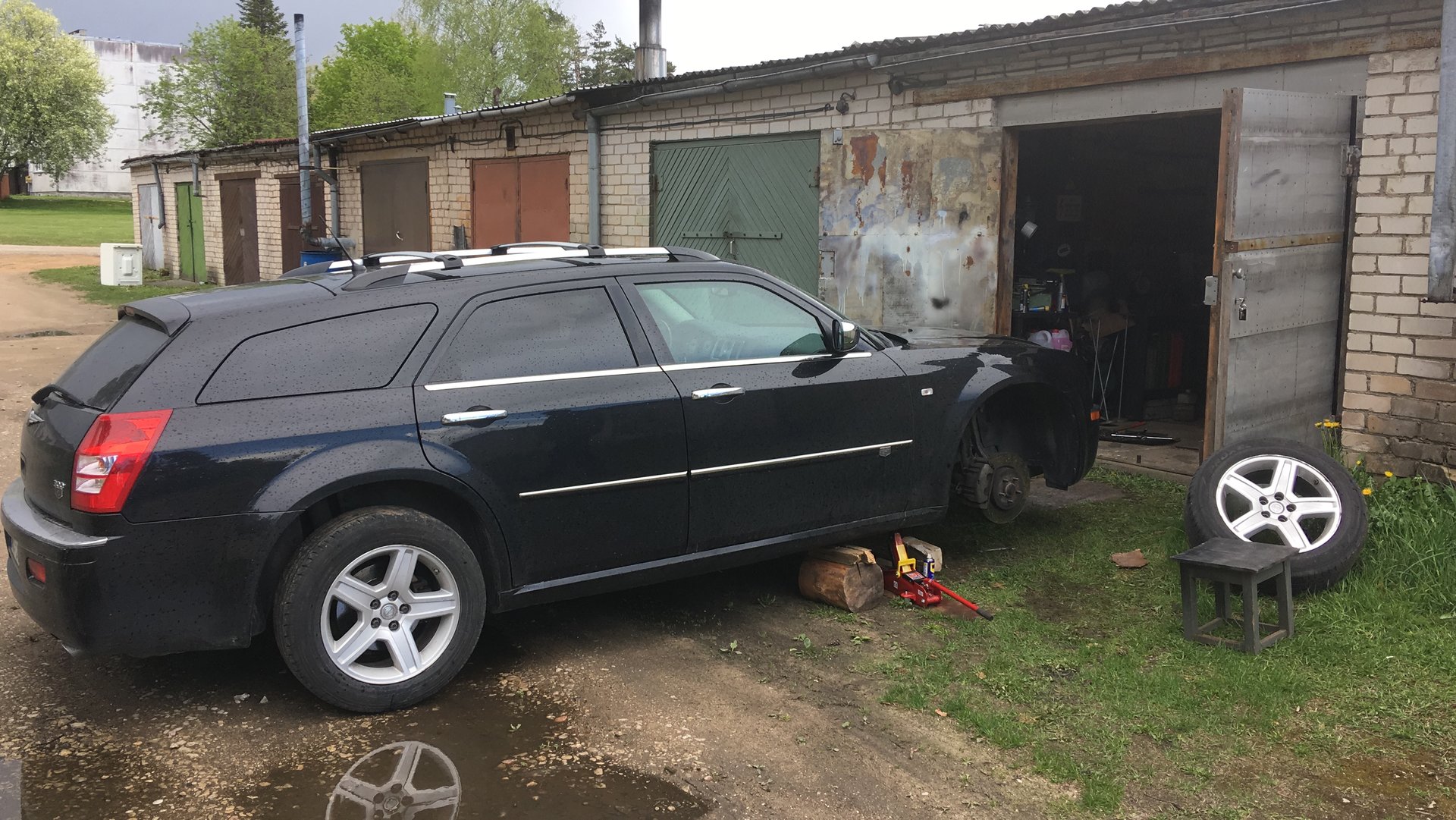

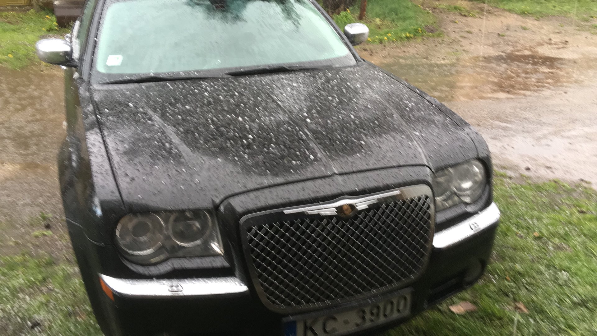

    Решив, что самое тяжёлое уже позади, потому что верхнюю гайку левого стаба я уже сорвал, опробовал одноразовый гриль и приготовил перекус. А парящий Кирайслер пусть повисит в воздухе.
  18. klaipeda
    15,709
    1,931

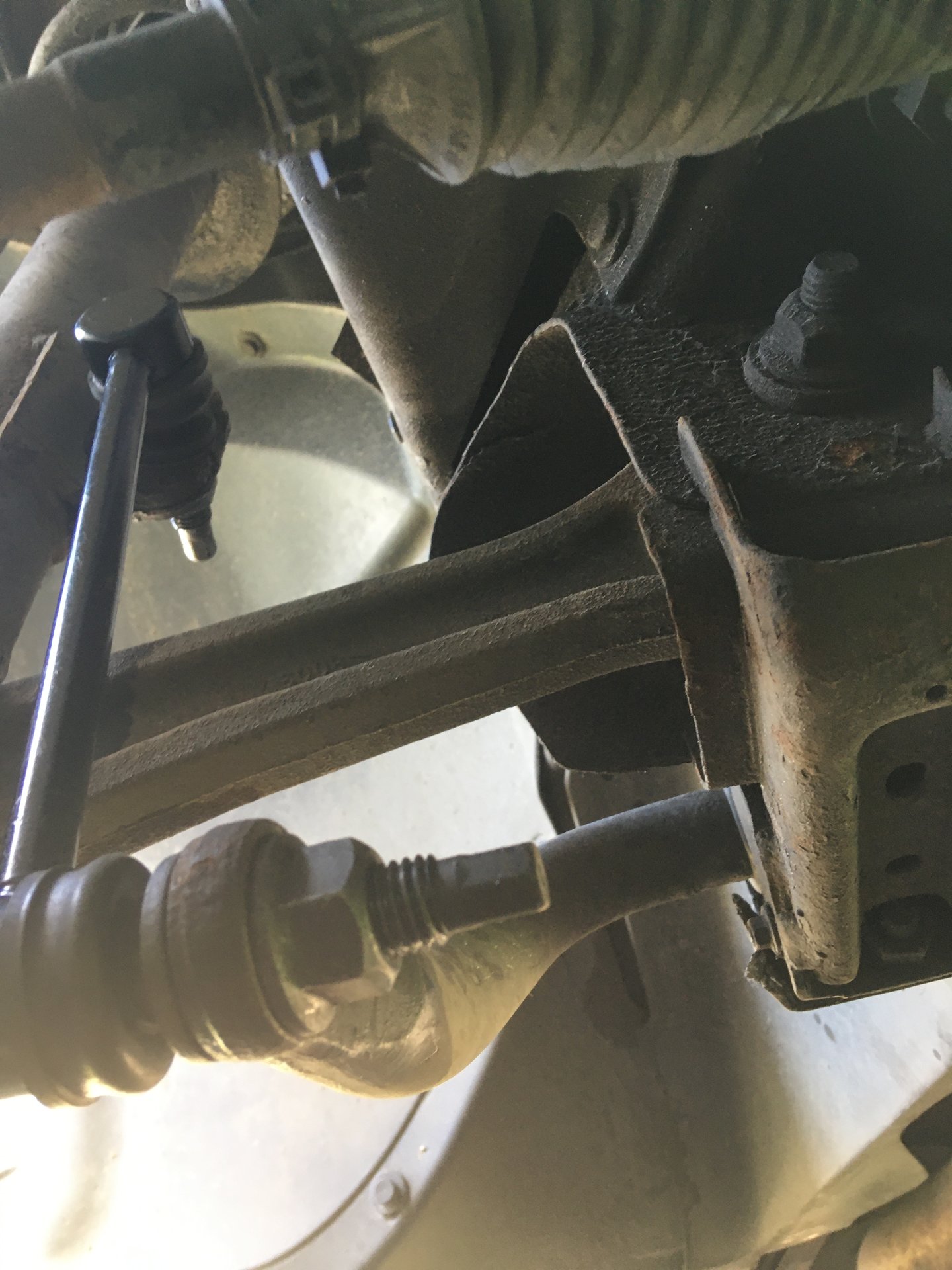

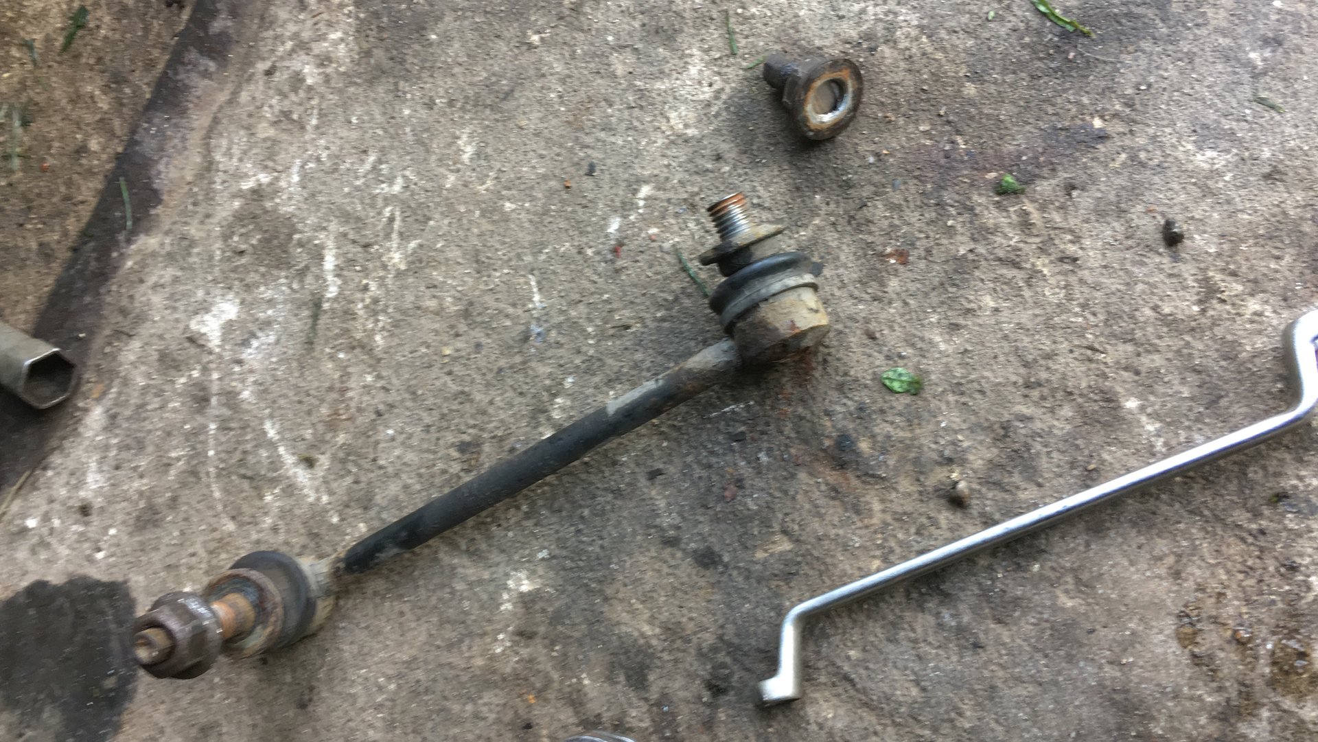

    В целом, левая сторона заняла ещё больше времени. «Легкая» нижняя гайка никак не поддавалась. Сломан один разводной ключ и один ключ-головка. В процессе ещё пошёл дождь с градом. Но с одной заменённой стойкой в сервис ехать, мне кажется, было бы эпично... :green:
  19. klaipeda
    15,709
    1,931

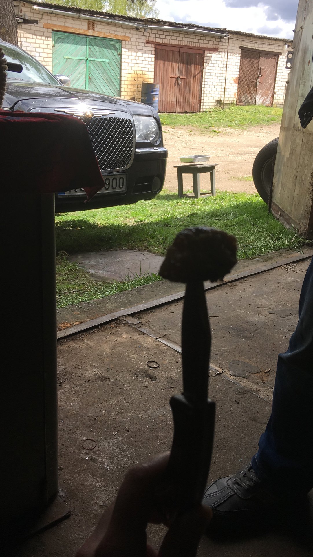

    Но характер и ножовка по металлу дали свой результат...
    Пробег: 255750км
    П.с. Стук действительно был в них.
