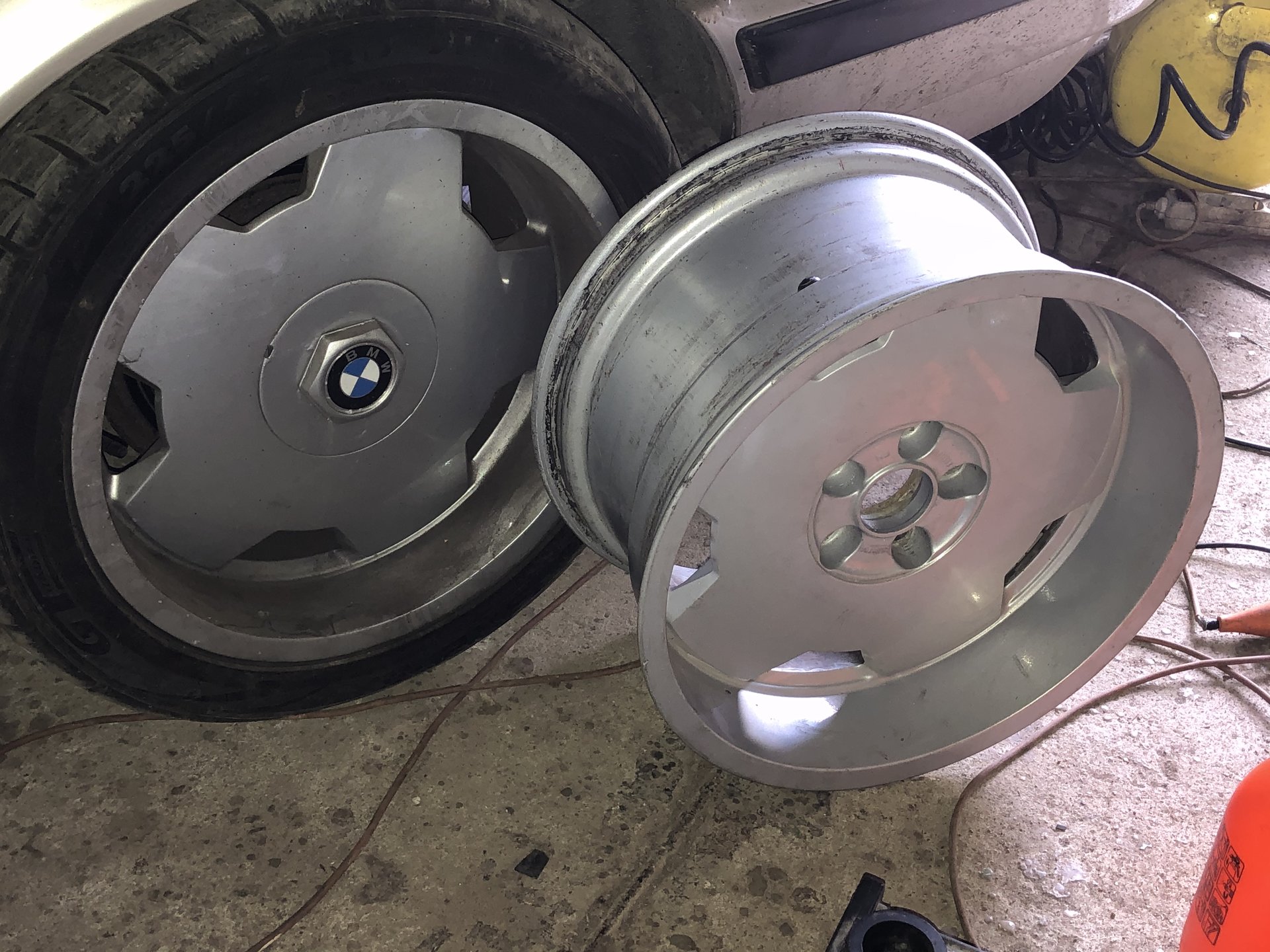

    Сравнил все параметры. Ну, думаю, по уму нужны полставки 7-10мм. Нашёл даже что есть такие в продаже. Хрен с ним, шпильки достаточно длинные, посадочного места тоже вроде хватает чтоб диск зацепился даже с приставкой. Начал уже царапины зашлифовывать. Ну руки то чешутся примерить. Скинул переднее колесо, и хрен! Не налазит 114,3 на 115 разболтовку. Вот вам и 0,7 мм! Может, конечно, если дырки в диске побольше, диск и сядет, но что-то мне подсказывает, что дляшпилек и гаек, такой тюнинх нифига не хорошо может сказаться. Так что 19’ диски пришлось продать. И неспешно ищу крышку (хоть одну для образца) для 18’ борбета.

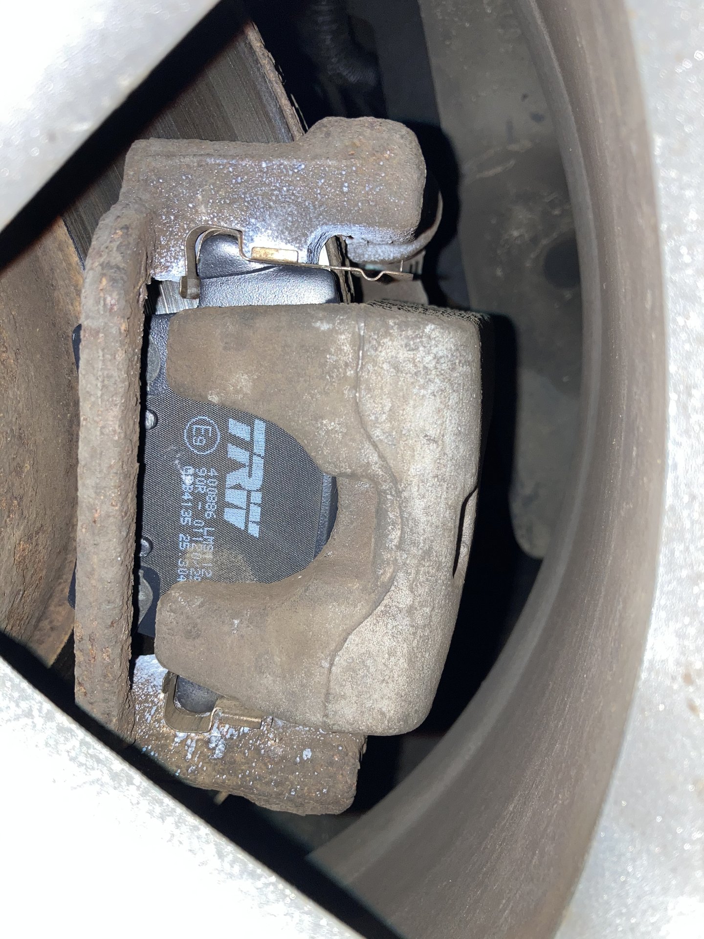

    261420km
    замена колодок задних

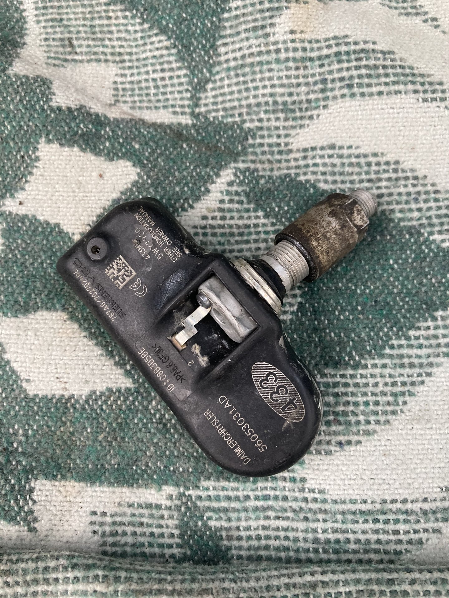

    Пока обнаружилось, что 19’ борбет мне нифига не лезет, я уже успел снять датчики давления. Теперь, чтоб их поставить обратно, по уму, надо бы заменить все уплотнители.

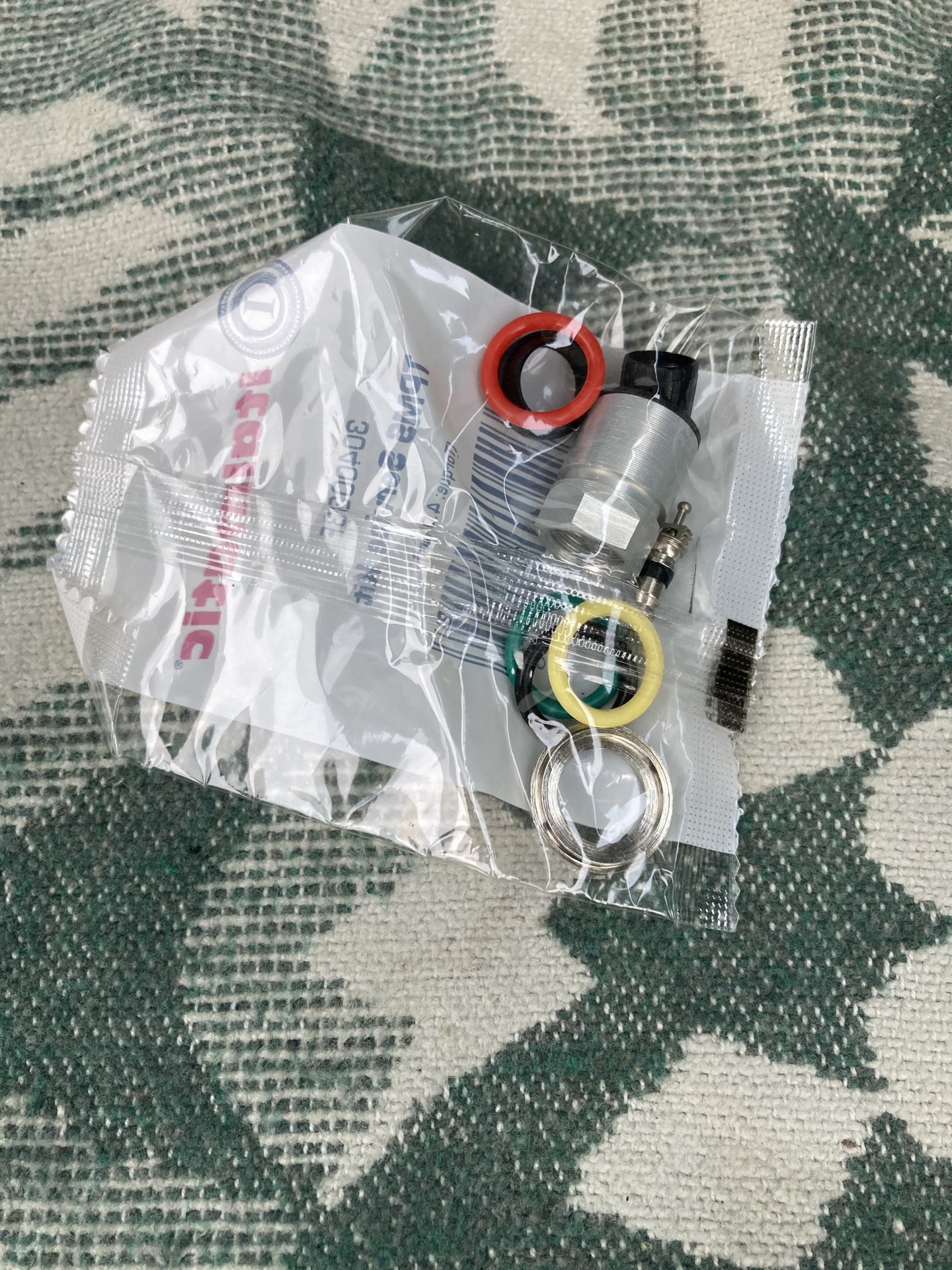

    Что сложного? В продаже есть ремкомплект для этого дела.
