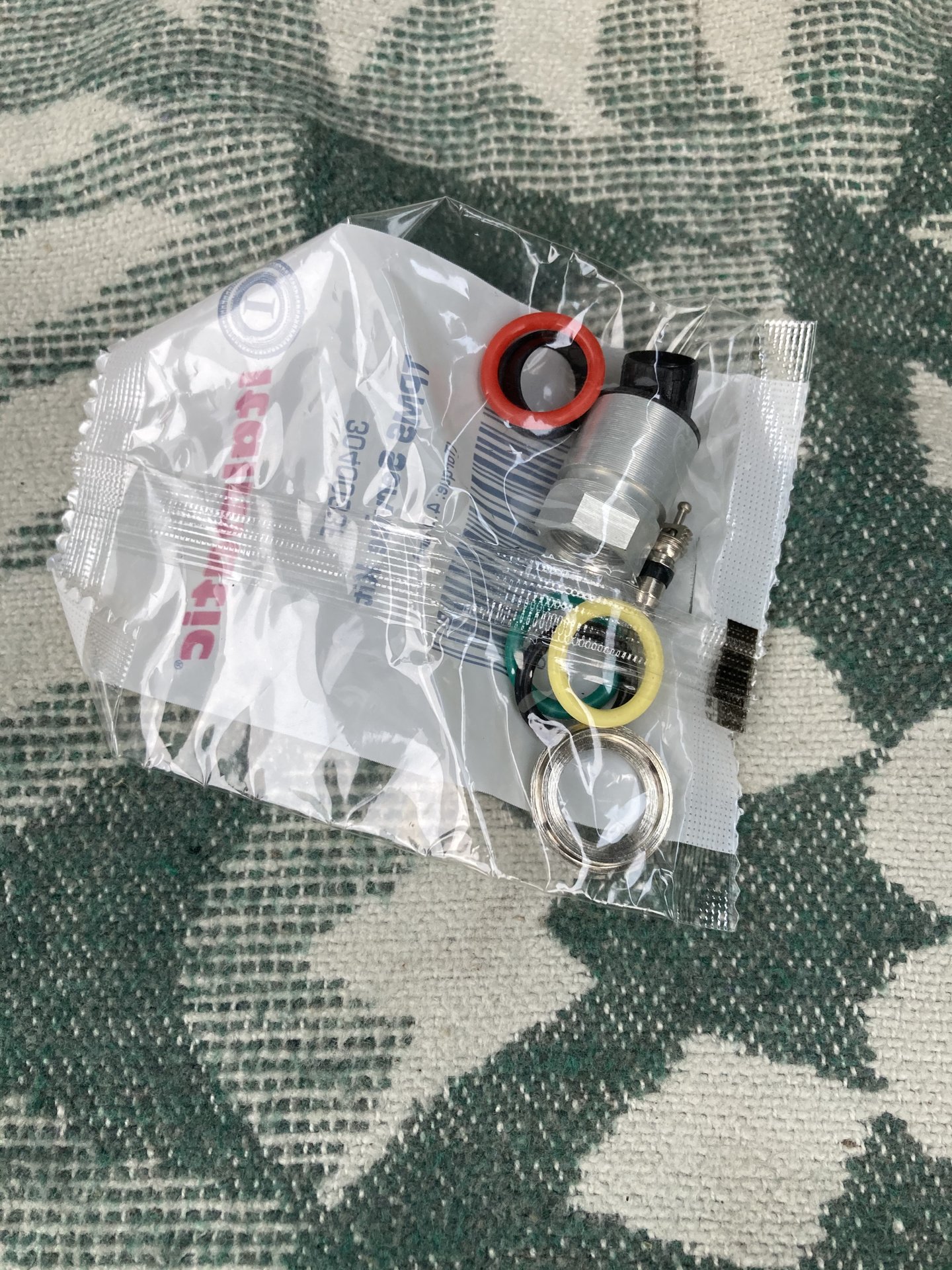

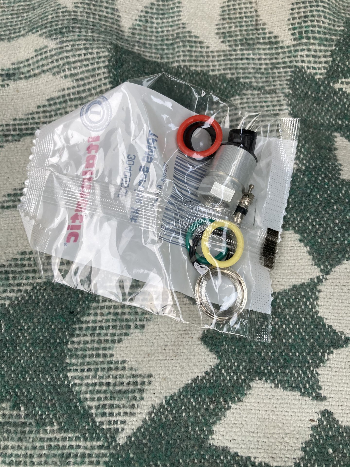

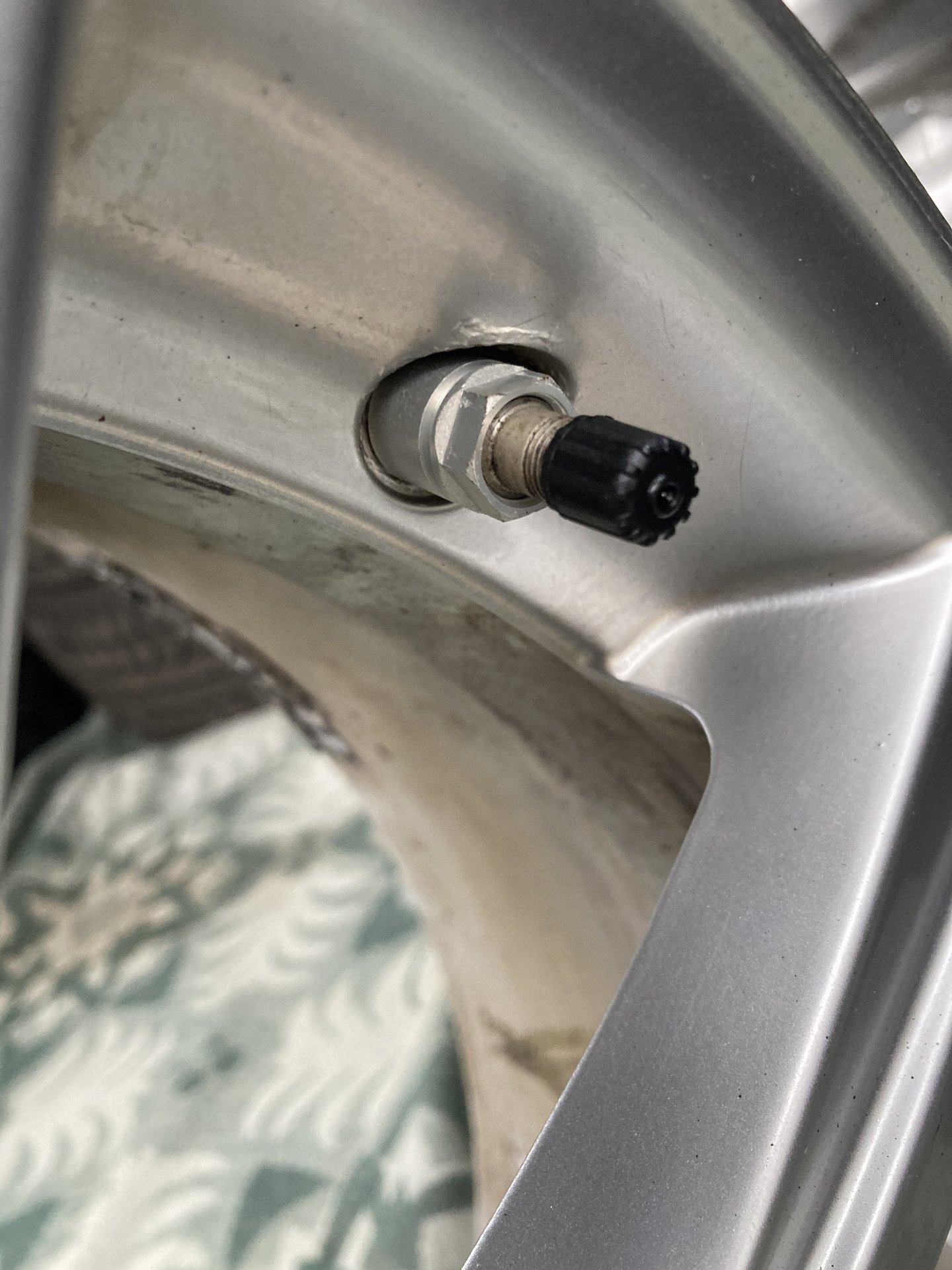

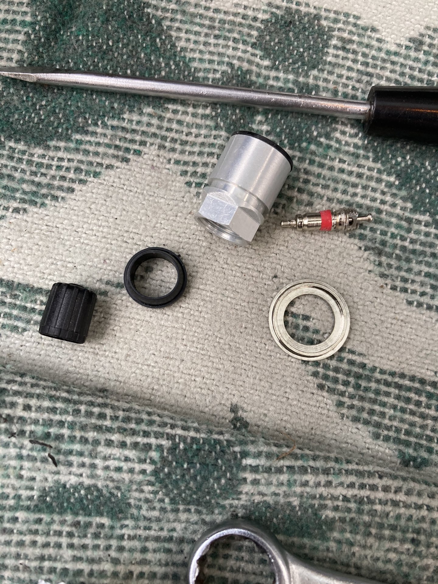

    Снимаем уплотнительные резинки, алюминиевые колечки и ставим новые.
  2. klaipeda
    15,702
    1,929

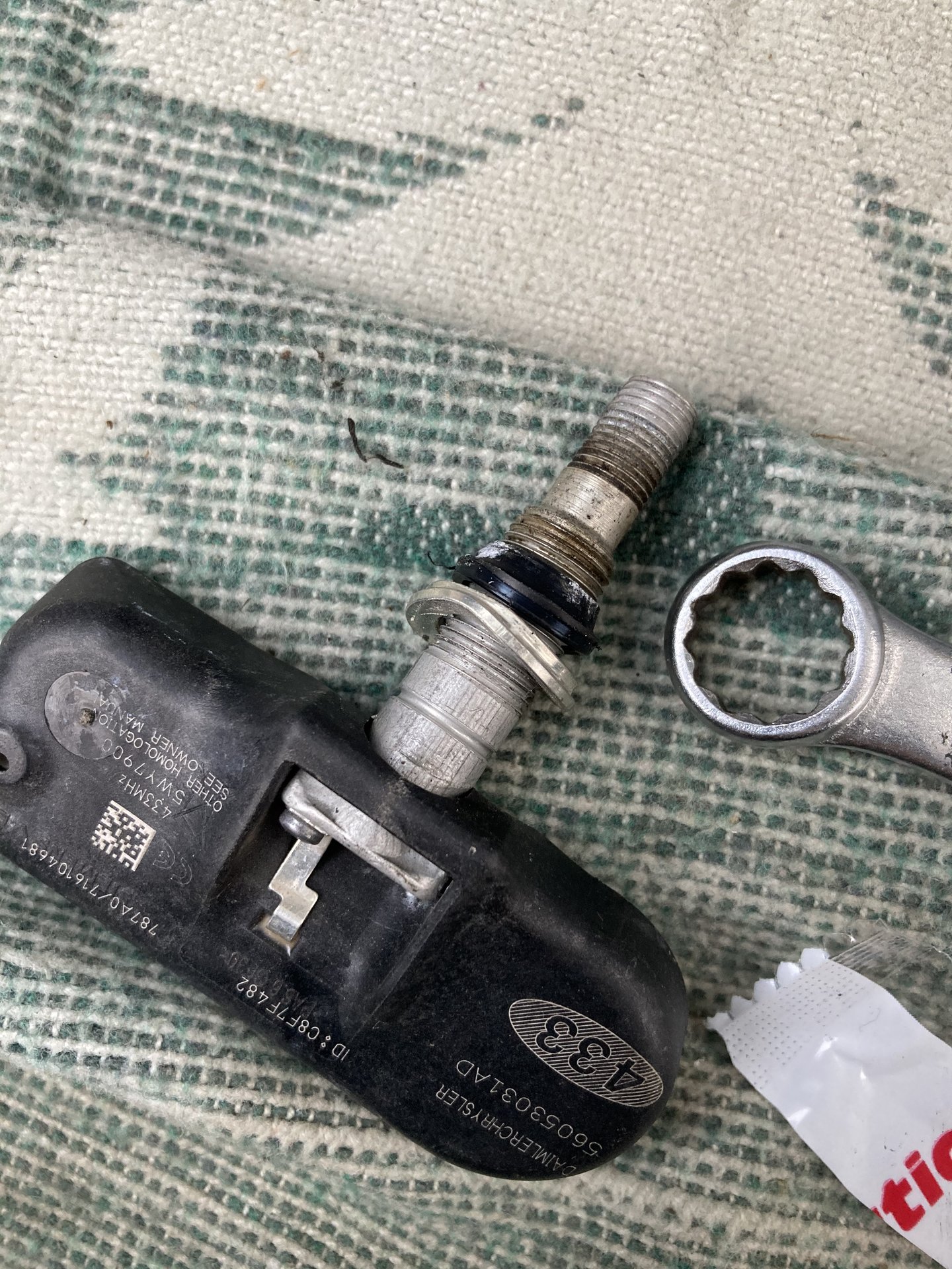

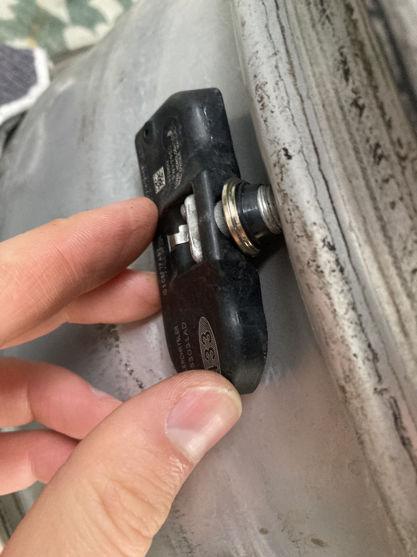

    Ставим датчик на место, затягиваем новой гайкой. За одно меняем золотник и колпачёк.
  3. klaipeda
    15,702
    1,929

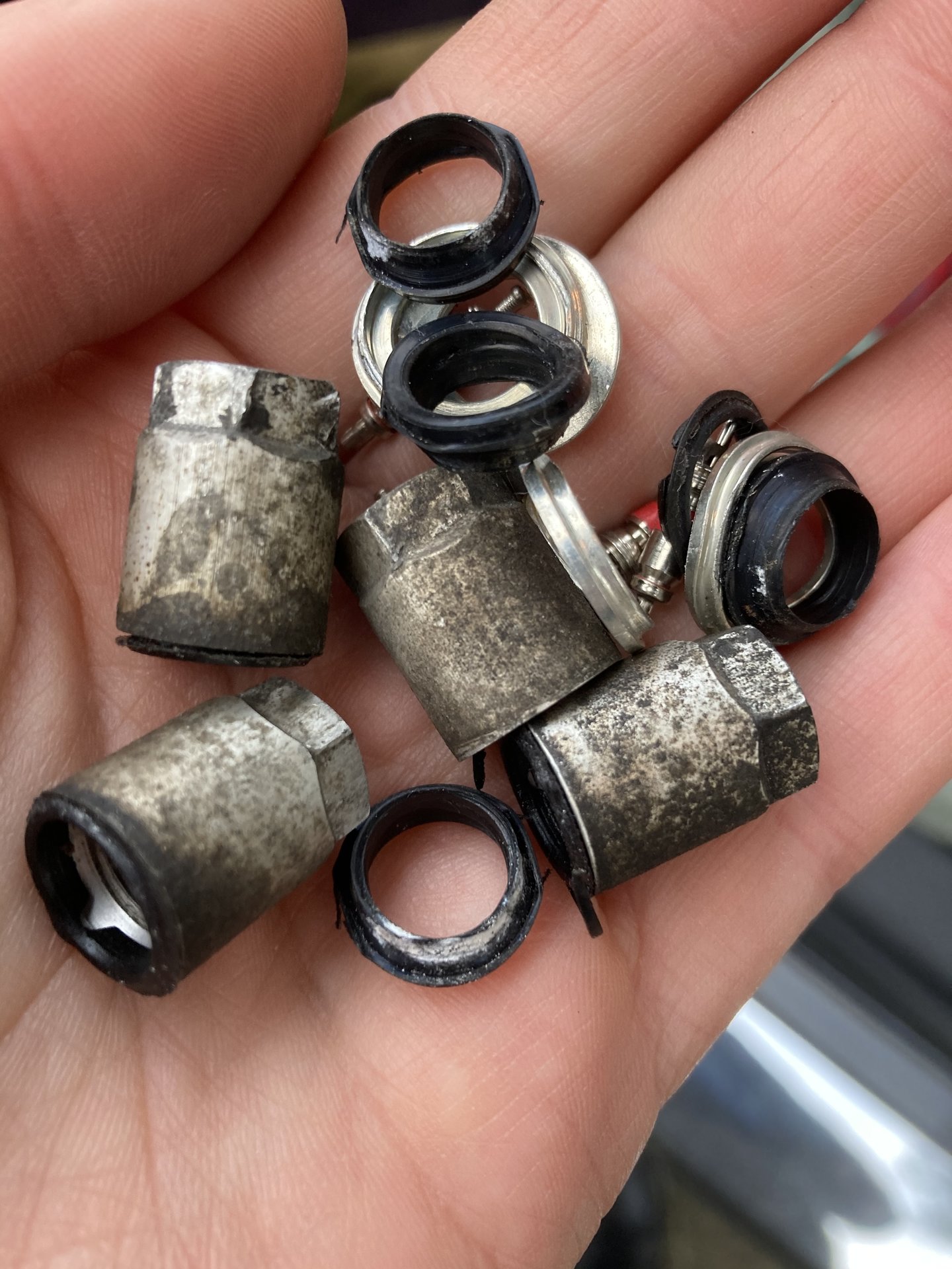

    Старое барахло выбрасываем. Ничего сложного, абсолютно! На всё про всё порядка 20 минут.

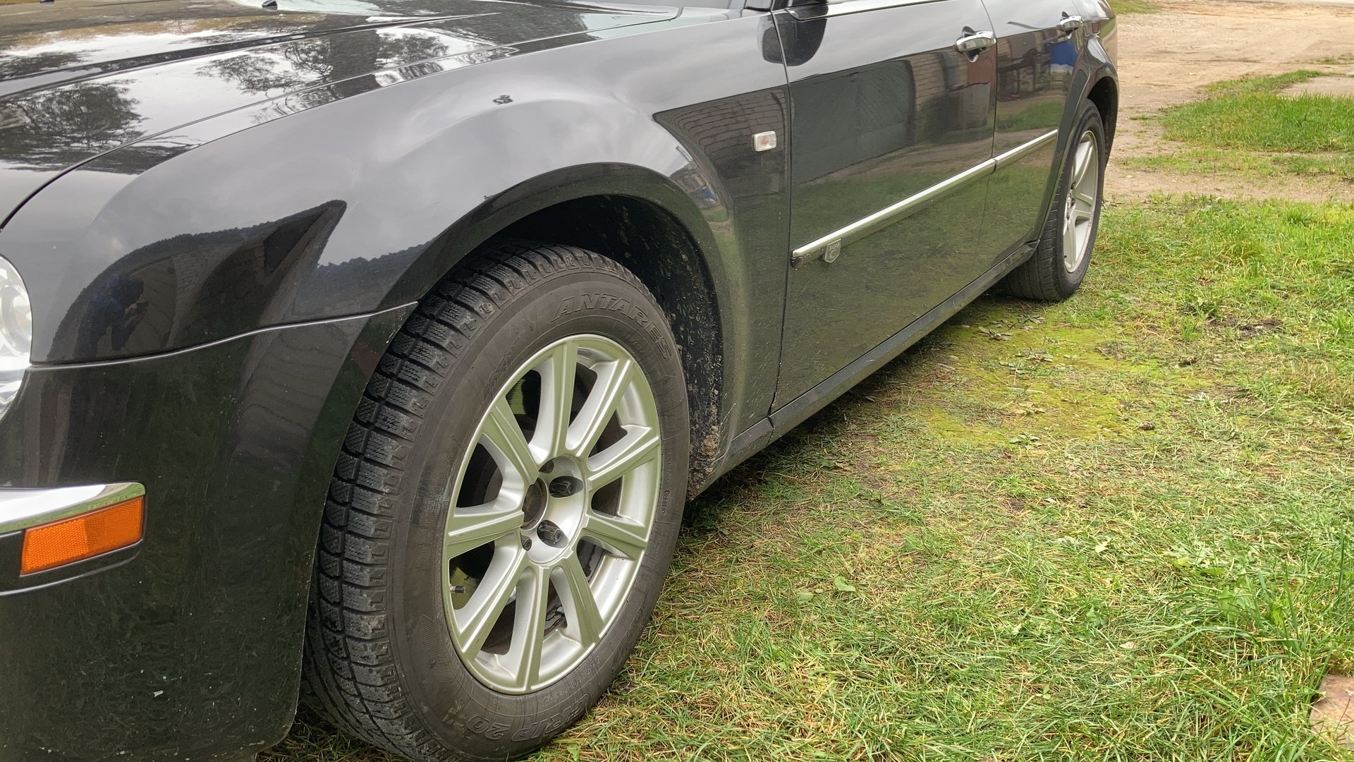

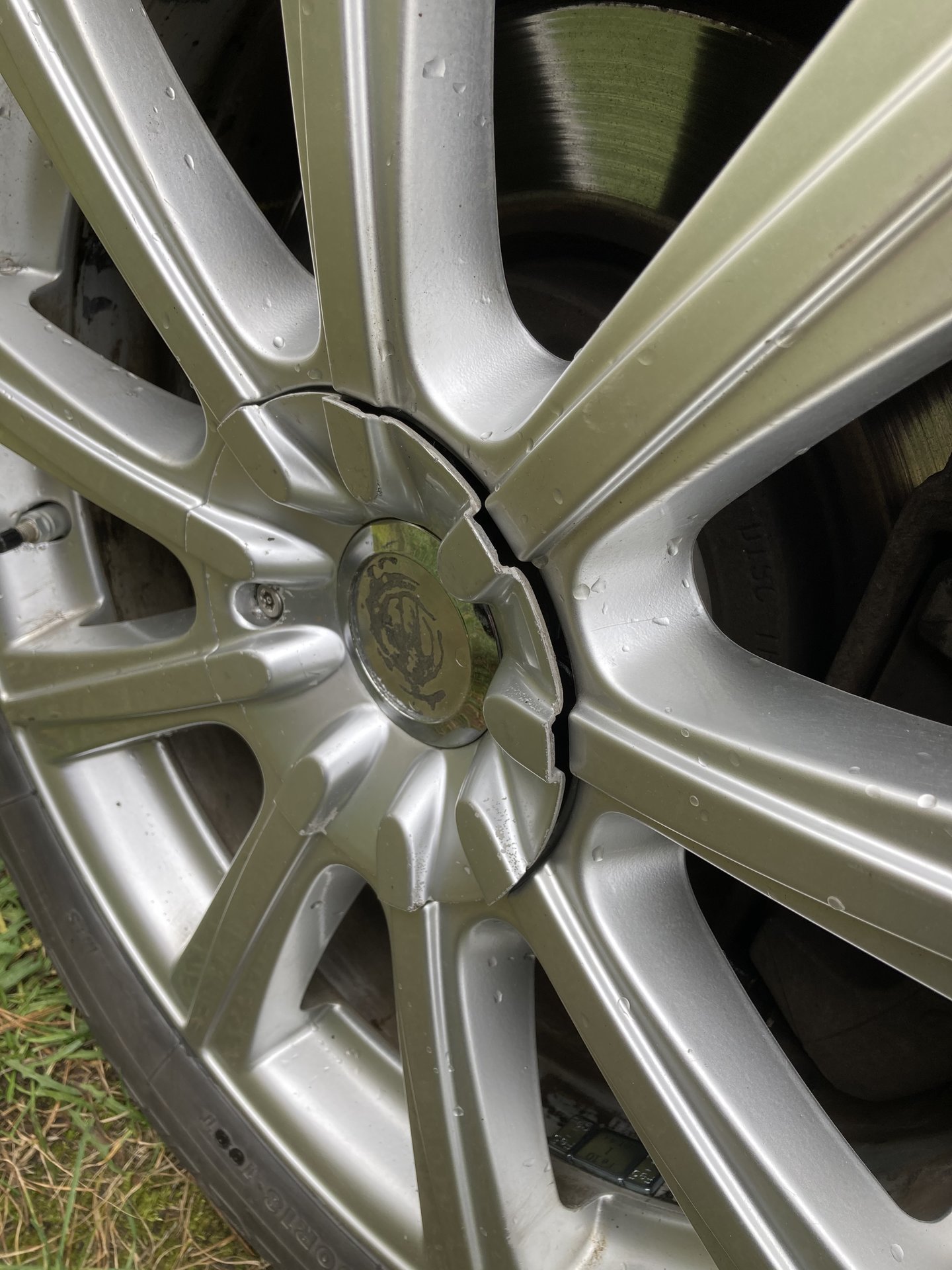

    Единственная сложность в том, что гайки придётся купить покороче для этих дисков. Крышка не становится на место.
  5. klaipeda
    15,702
    1,929

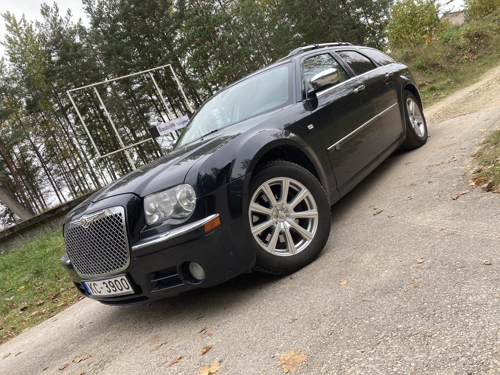

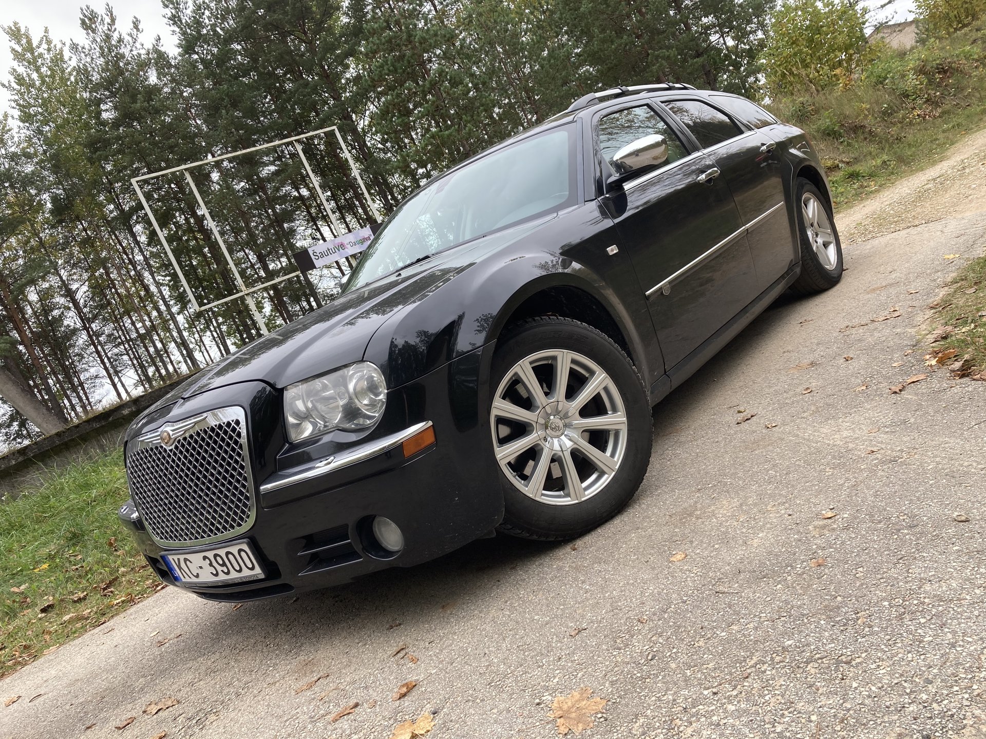

    С крышками, конечно, будет понаряднее. Папарацци прав.

    В принципе, крышек то ещё нет. Та что на фото не моя.

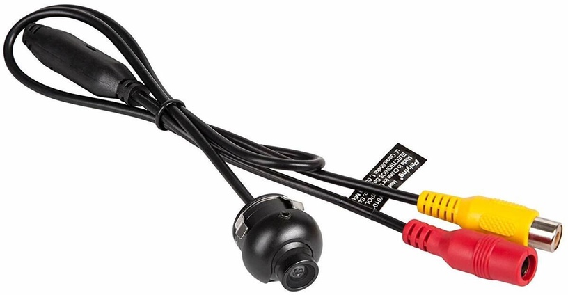

    От нечего делать, стал изучать вопрос по дооснащению камерой заднего вида.
    Заказал на Али камеру и тюльпан для ввода видео.
  17. klaipeda
    15,702
    1,929
  18. klaipeda
    15,702
    1,929
    Воткнул, как было сказано провода во 2 и 3 пин оригинального штекера. Прежде чем тянуть провода по порогу в багажник и сверлить дырку в бампере, подключил все провода, но изображения при включении заднего хода не появилось... Забросил пока это дело и пошёл курить российский ресурс. Что-то делаю не так.
