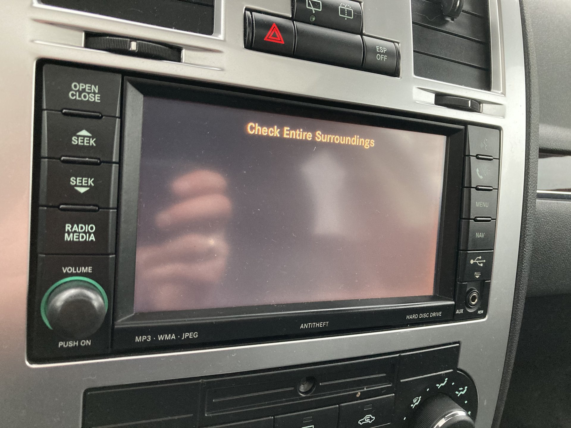

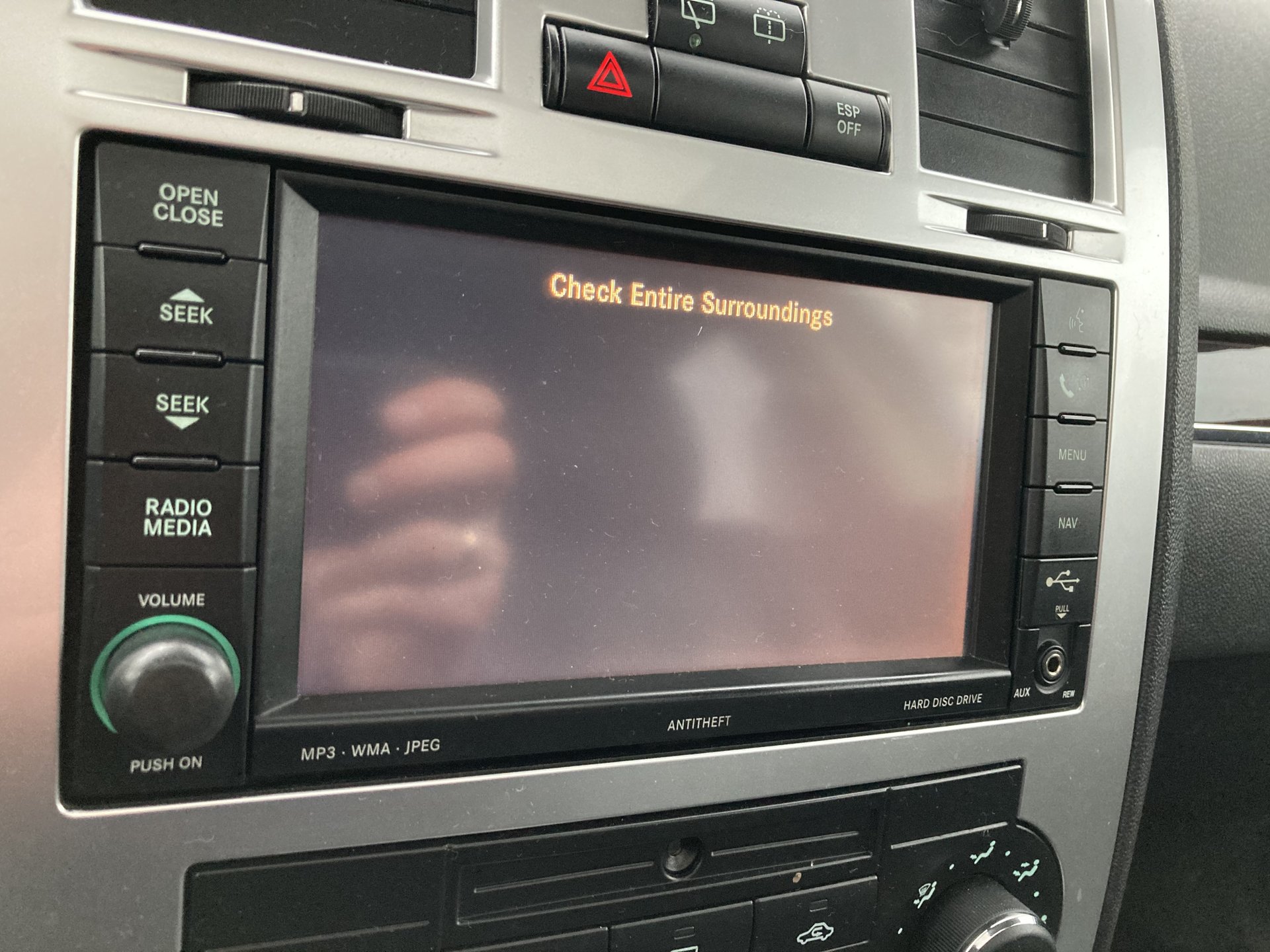

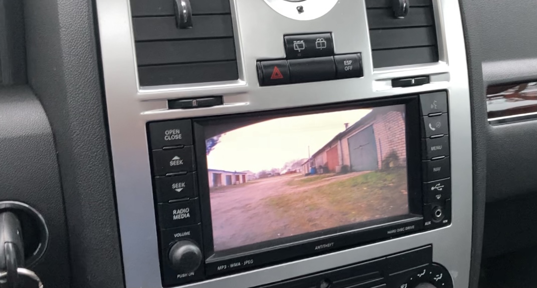

    Активируем камеру через диагностику и вуаля- ври включении задней передачи чёрный экран. Осталось подключить саму камеру и установить на место.

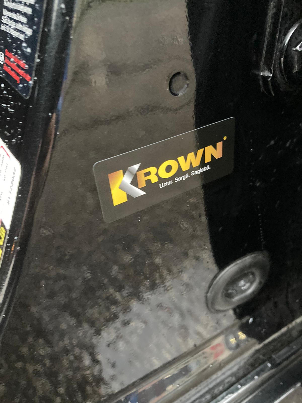

  3. nightracer
    nightracer Свой человек
    13 окт 2008
    3,479
    250
    Программист-механик
    Salaspils
    Верить что будет зима или в качество Krown?
    Вроде где-то уже обсуждали тут что есть более качественный конкурент. Кто это был?

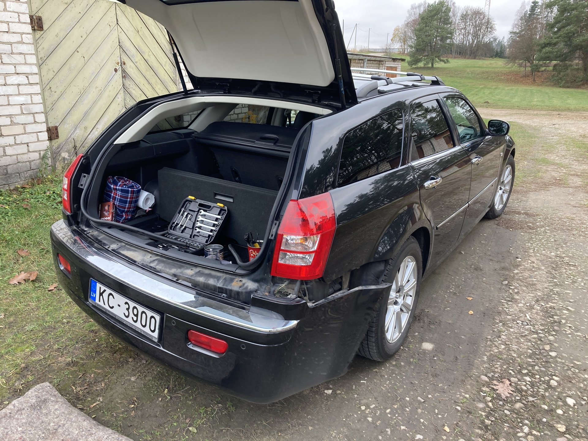

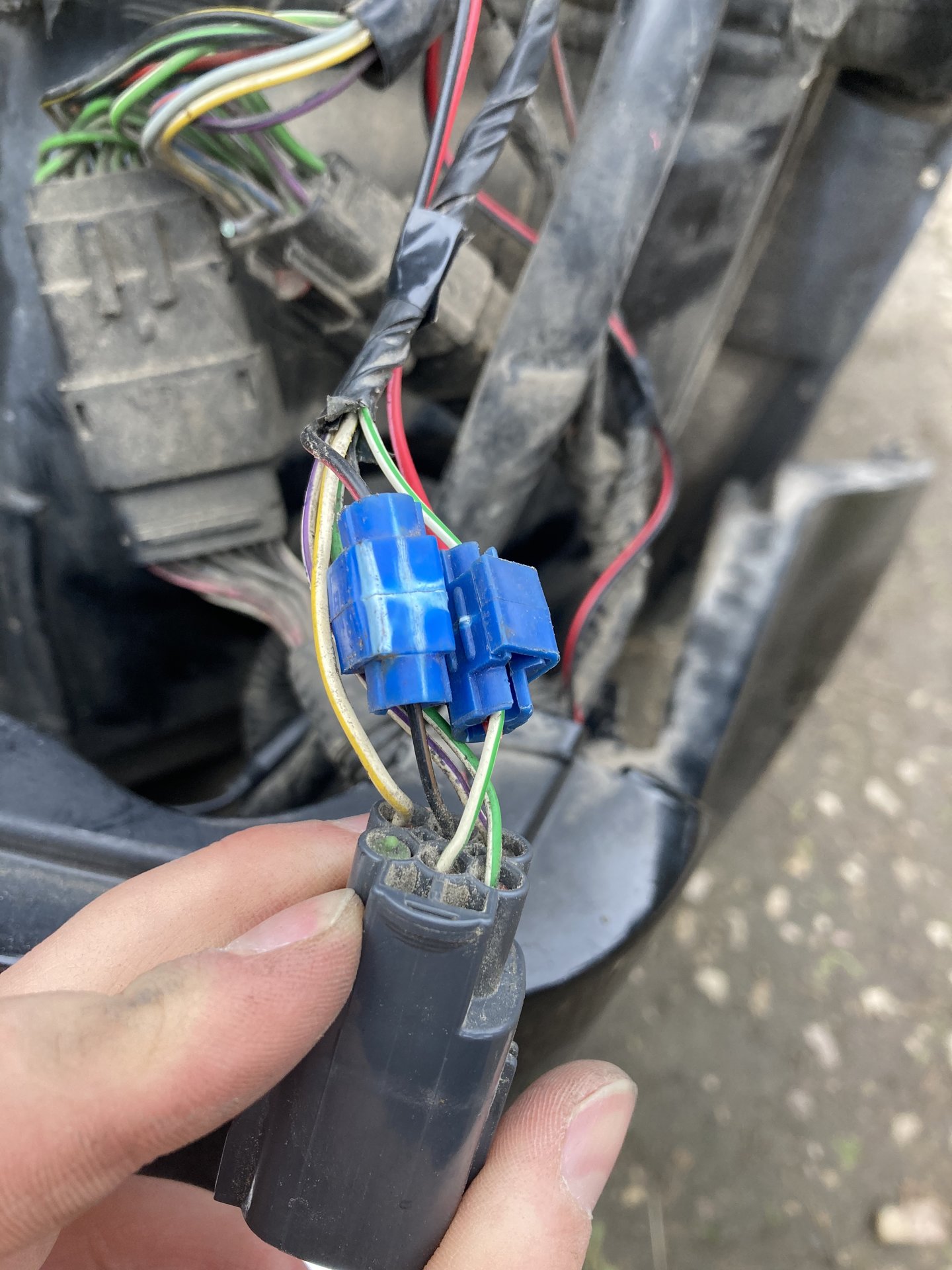

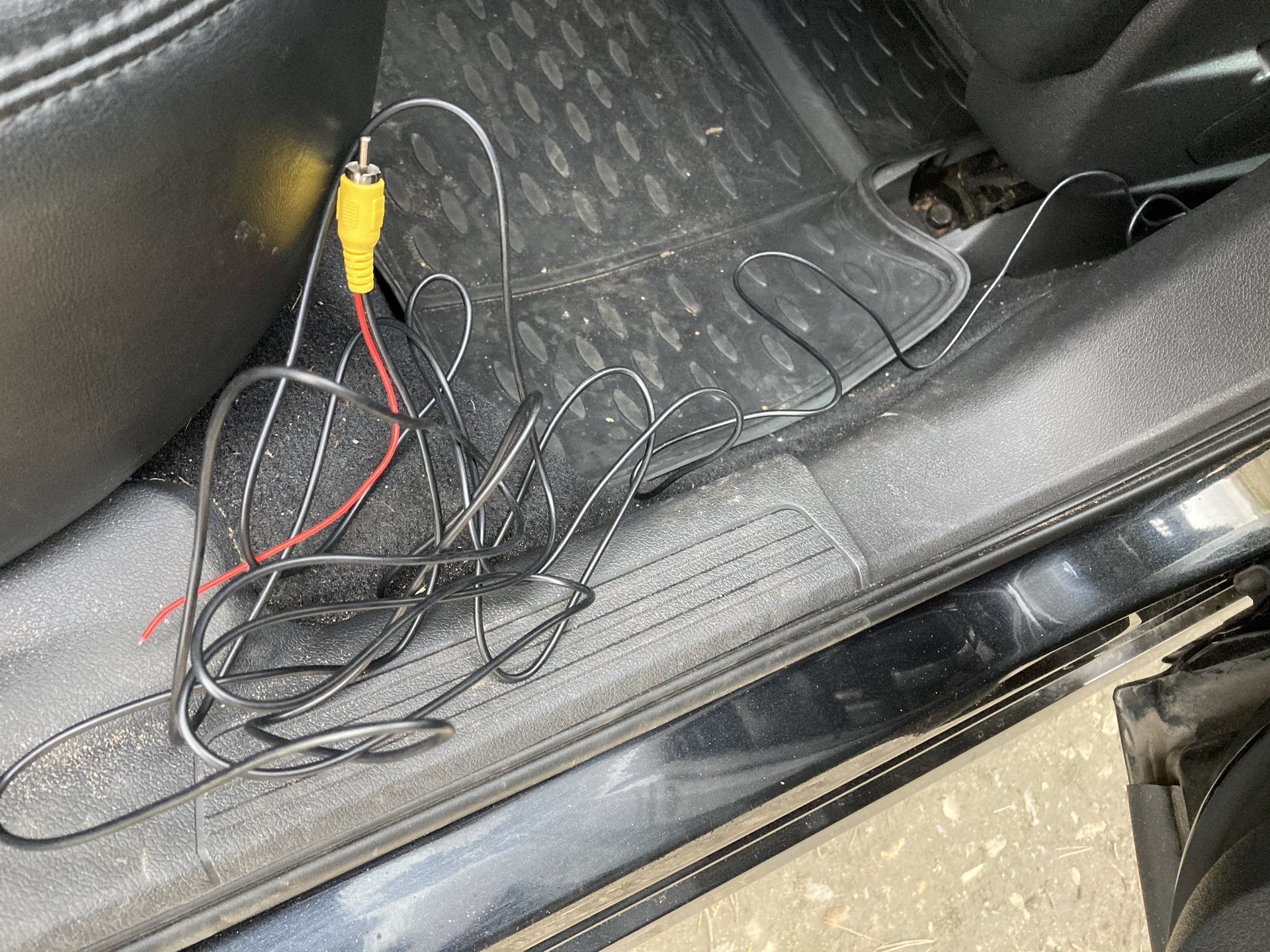

    Собственно на выходных занялся этим делом, пока не похолодало. Много пришлось разобрать, чтоб грамотно проложить проводку.

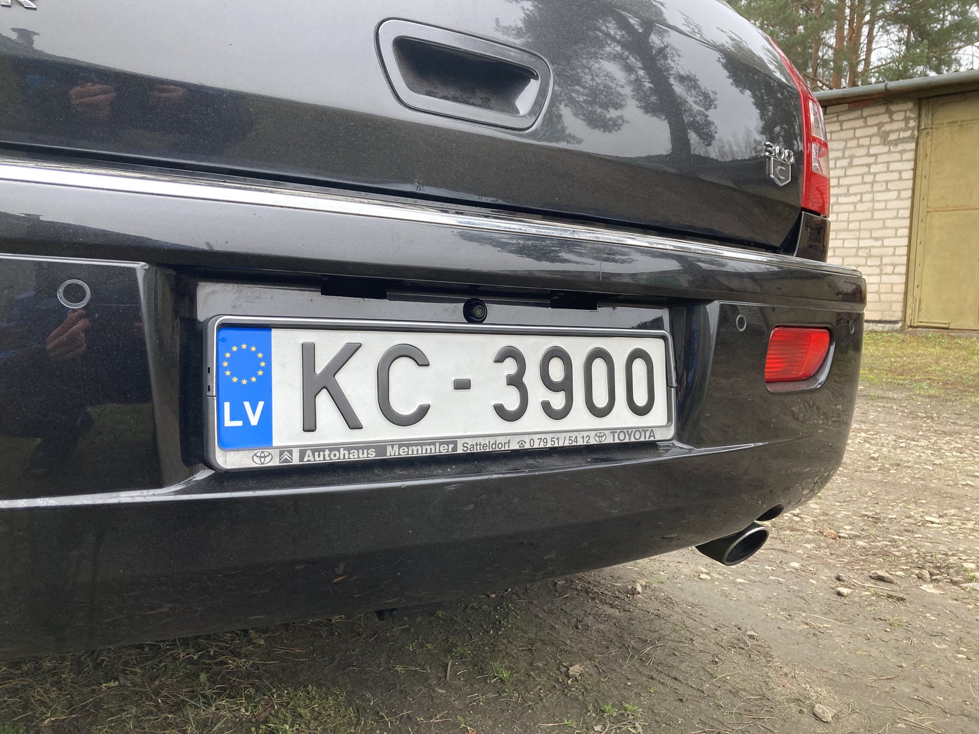

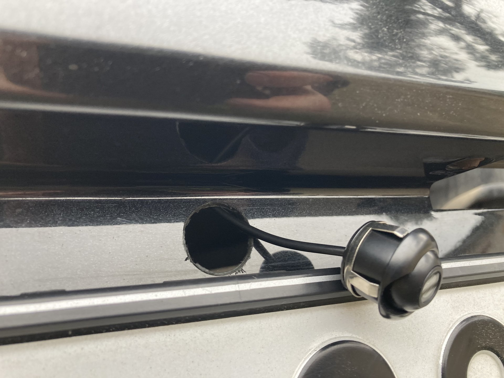

    Место для камеры выбрал над номером.

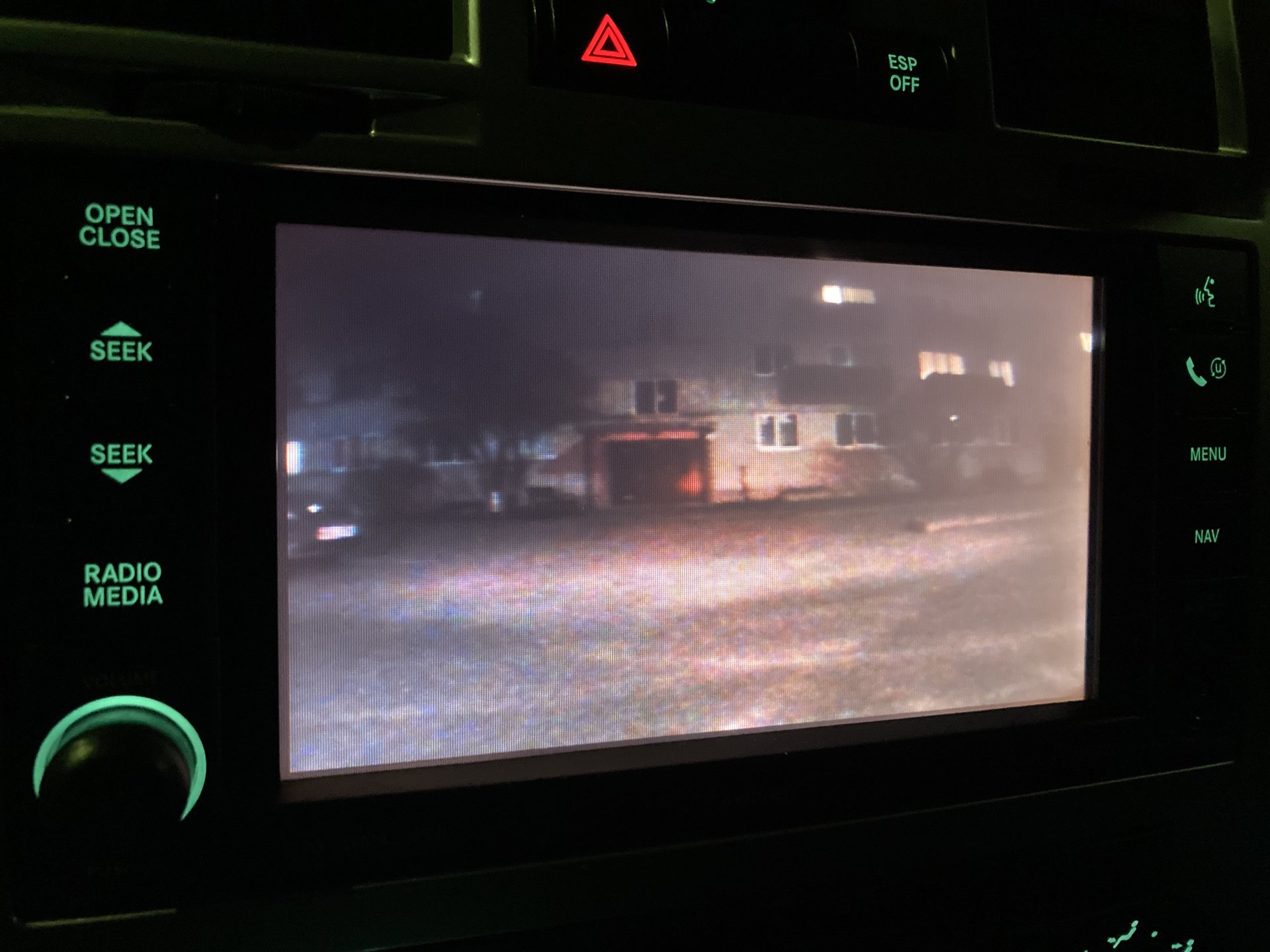

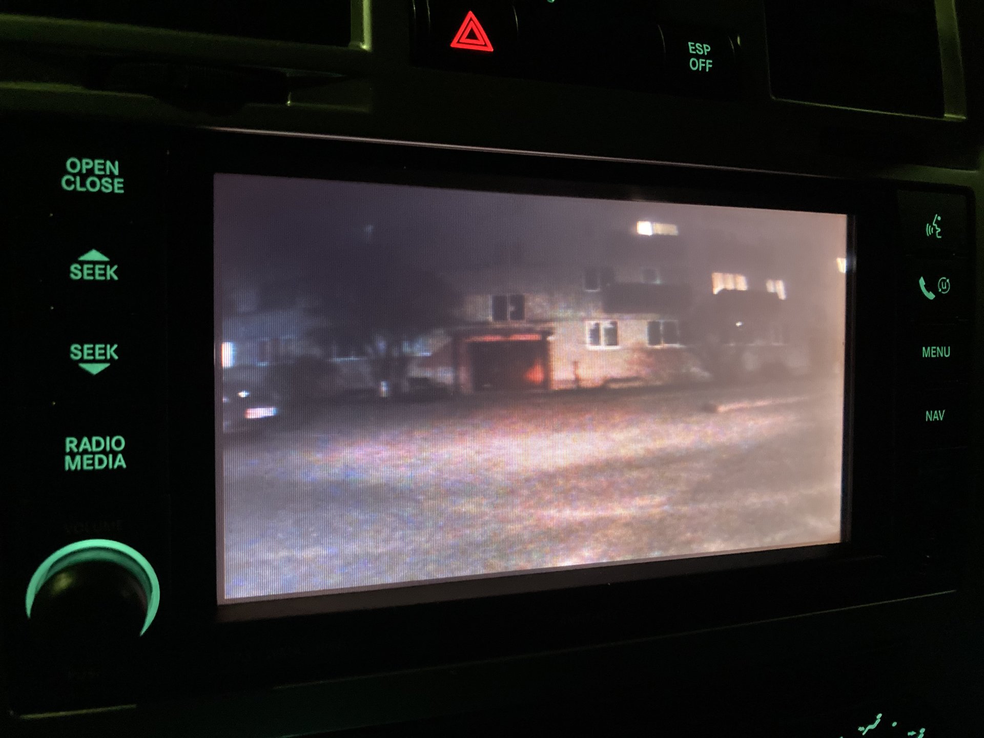

    Качество картинки так себе, особенно ночью. Но камера и не для того, чтоб по ней ориентироваться (с этим прекрасно справляются зеркала и парктроник), а чтоб исключить слепую зону под задним стеклом.

    в этих гаражах мало места для ковыряния внутри?
    или там вообще не развернуться с этим чемоданом?
  11. klaipeda
    15,702
    1,929
    Да как-то по настроению и по погоде. В принципе, гараж большой, только завален барахлом относительно.
    Если очень надо, то можно и загнать.

    Ах да, питание на камеру с косы правого фонаря.
    Зелено-белый +
    Коричнево-чёрный -

    Куда камера смотрит на последней фотографии?
  14. Yuranex
    6,916
    589
    Качество конечно совсем не очень, но если помогает, то наверное есть смысл. Может камеру можно часу поменять ?
  15. klaipeda
    15,702
    1,929
    Я конечно понимаю, что качество картинки не огонь, но не настолько же....
    P.s. Камера всегда смотрит назад :green:
  16. DemAn
    12,210
    1,932
    А что качество? По ней же не кино смотреть. Препятствия видно - значит качество достаточное.

    Можно и поменять, но думаю, что не буду. В самом деле, не кино же ей снимать :gigi:
  18. Andrey45
    12,587
    1,597
    Ладно ни кто не понял. Проехали. :haha:
  19. Incore
    3,394
    840
    а ты уверен, что камера говно-говно, а не сам моник?
  20. klaipeda
    15,702
    1,929
