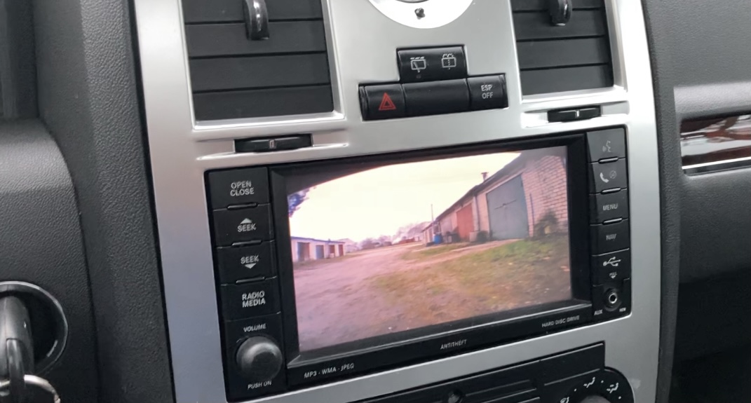

    Не лучше было, чтобы она сверху вниз смотрела? Чтоб бампер было видно:so:
  2. klaipeda
    15,701
    1,928
    :hz: А чем лучше? Мне кажется только хуже:so:
    1. Замороченнее прокладка проводки, в первую очередь из-за петель
    2. Там некуда вкорячить камеру так, чтоб не резать дырку в кузовщине
    3. На сравнительно пустом багажнике (номер же на бампере), вколхоженная камера будет выглядеть комично и бросаться в глаза
    По этому, мне кажется, самое удачное расположение для неё, с поправкой на то, что она не для определения дистанции.
    Если без парктроников, тогда да, наверное заморочился бы с установкой куда-нибудь в спойлер, рядом со стопником. :green:

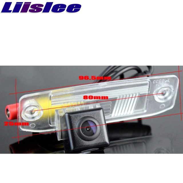

    Кмк надо было вообще без дырок ставить.

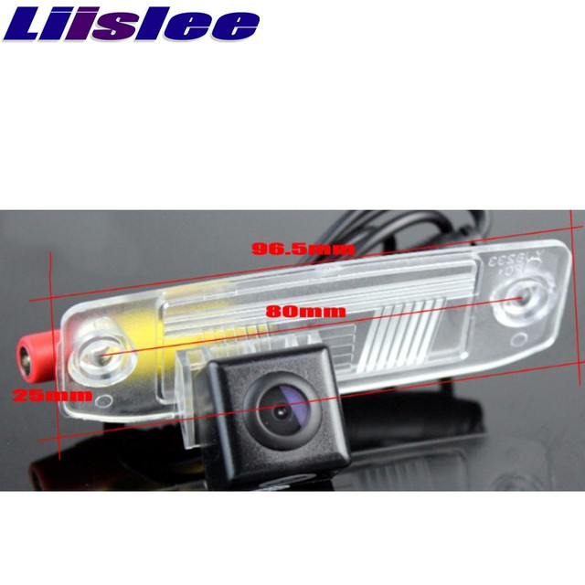

    Yuranex нравится это.
  4. nightracer
    nightracer Свой человек
    13 окт 2008
    3,478
    250
    Программист-механик
    Salaspils
    Коряво получается что не по центру. Надо подбирать по цвету лед для второго плафона. Сама подсветка номера очены быстро выгорает. В общем проблем больше чем пользы.
  5. Incore
    3,390
    839
    Видимо, на картинке какой-то новый, невидимый led для подсветки номера.
    Я почему-то вижу только стекло подствеки номера с интегрированной камерой.
    Из единственных минусов да, не по центру, но это намного лучше, чем полная неизвестность сзади :)

    Мне такая не очень нравится потому что не по центру и могут быть проблемы на ТО (вроде у Миши был опыт). Ну и на пассате была такая с алика и в ней сильно засвечивал плафон.

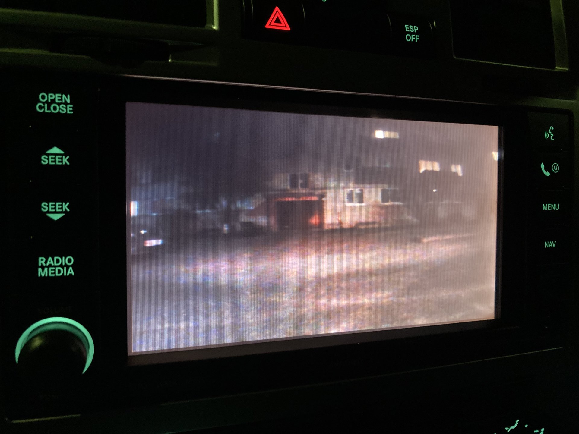

    Блин, сегодня только обратил внимание, что изображение на мониторе прямое, а не зеркальное.То есть то что справа, отображается слева, и наоборот. :roll:

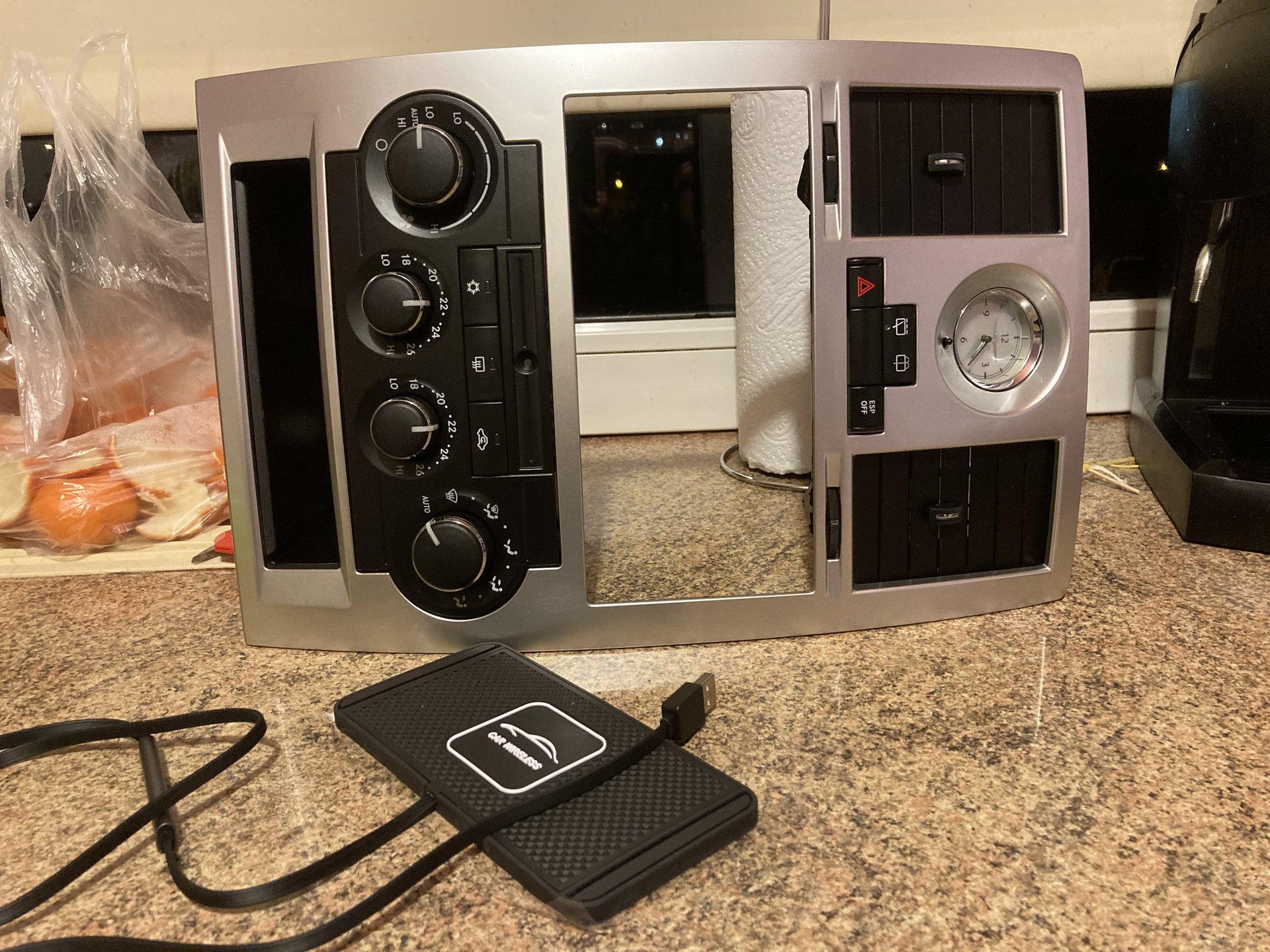

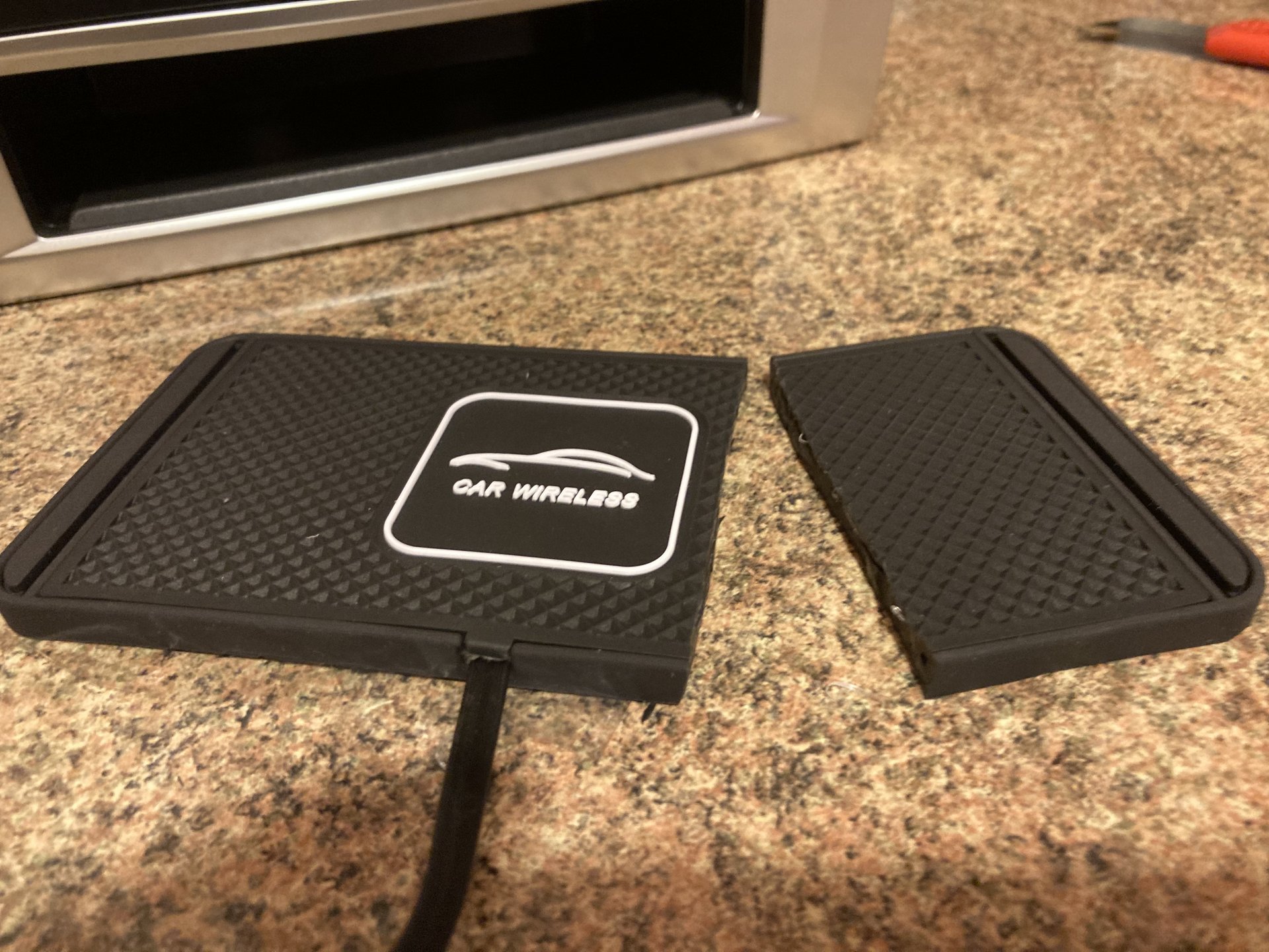

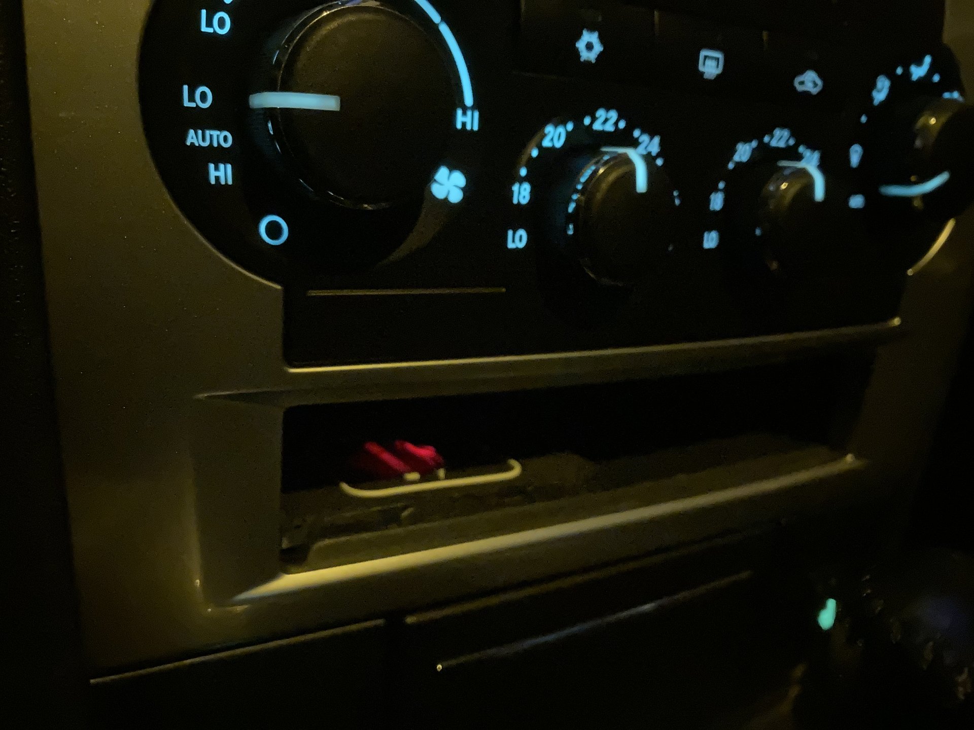

    Надоело постоянно возиться с проводами зарядки. С тех пор как установил видеорегистратор, записав его от розетки прикуривателя, доступная розетка есть в подлокотнике , но она запутанна постоянно. Заказал на алике автомобильную беспроводную зарядку в виде коврика. Пришло время вживить её и адоптировать.
  10. klaipeda
    15,701
    1,928
    чтоб уложить коврик так, как обычно лежит телефон, пришлось его укоротить. На али пишут, что резать можно максимум 1см с каждой стороны- брехня..

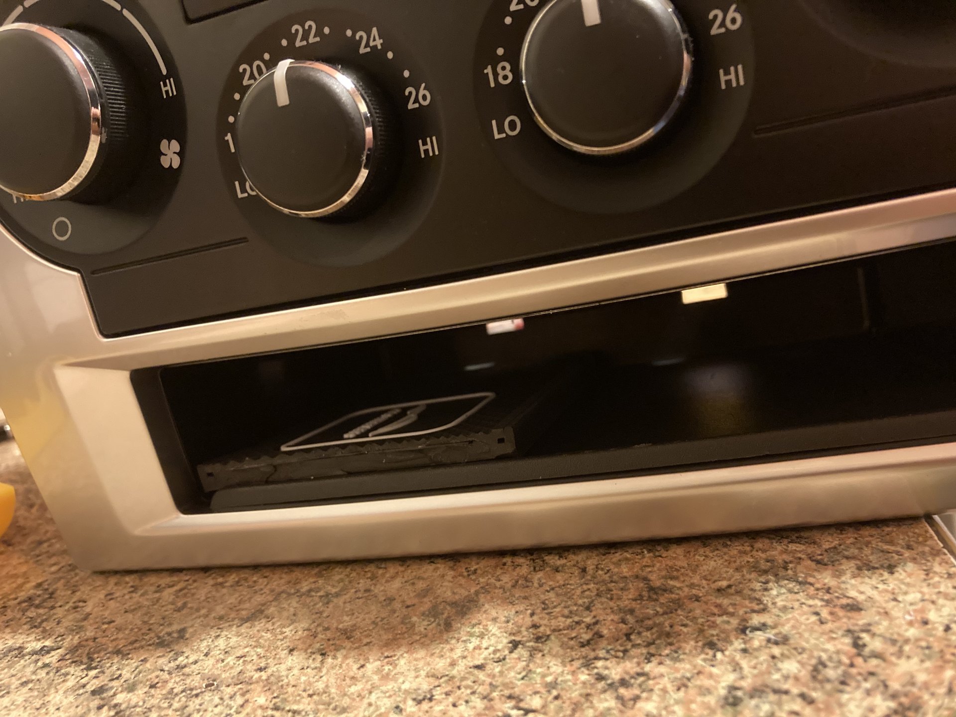

    Ну как-то так будет...
  11. klaipeda
    15,701

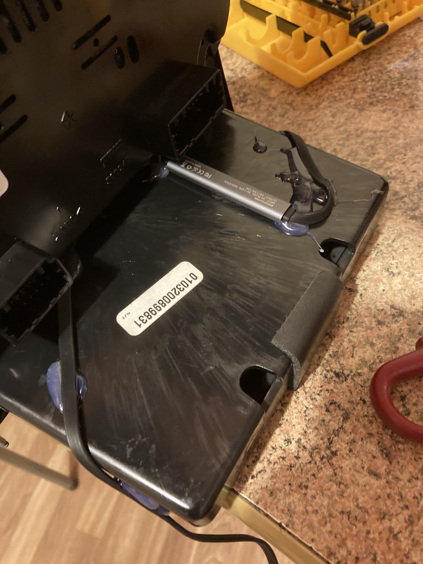

    1,928

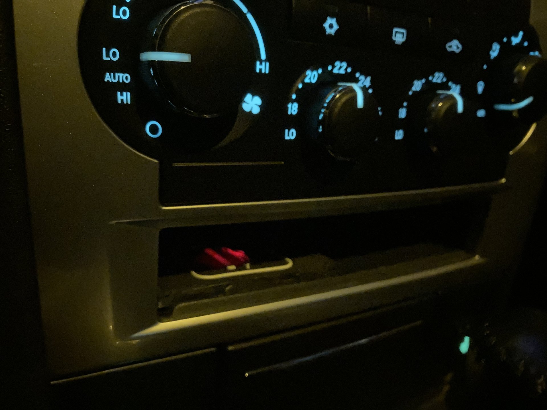

    пришлось немного заморочиться с прокладкой провода, чтоб сохранить свет диода, который оповещает о том, что устройство приконнектилось и заряжается. Светит он красным, когда зарядка свободна, и синим когда заряжает... не совсем в тему бирюзовой подсветке крайслера, но хотелось сохранить этот индикатор. Сначала хотел вывести на видное место, но не придумал как красиво оформить.
    В итоге просверлил дырочку в верхней части ниши и сверху приклеил панельку с диодом.
  12. klaipeda
    15,701
    1,928

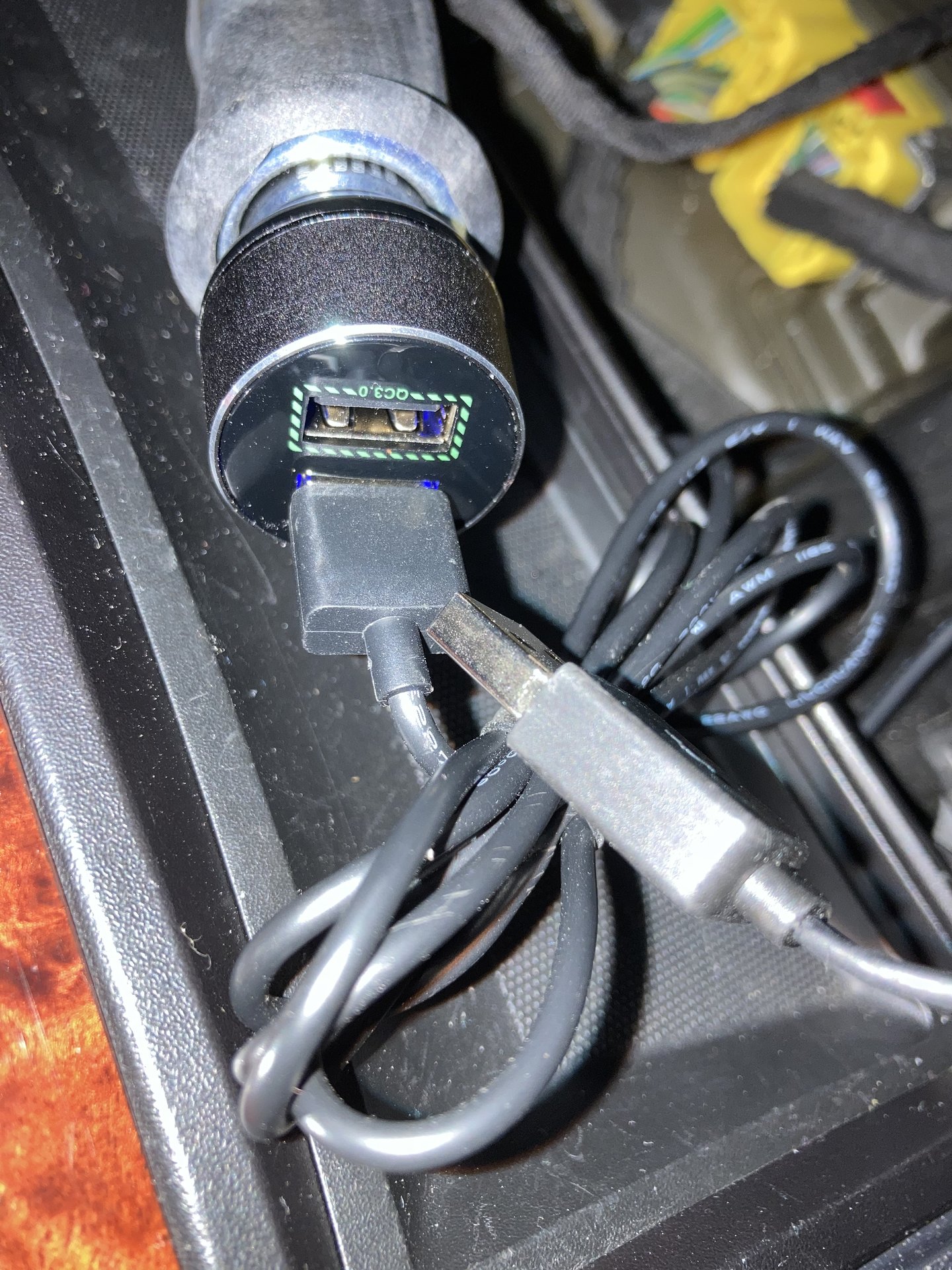

    Для питания взял двойник 12В-> 2х усб. Одно гнездо 1.0А -для регика, ему много не надо, а второе 2.1А - под зарядку. Вроде потестил его из розетки в подлокотнике, всё работало ок.
  13. klaipeda
    15,701
    1,928

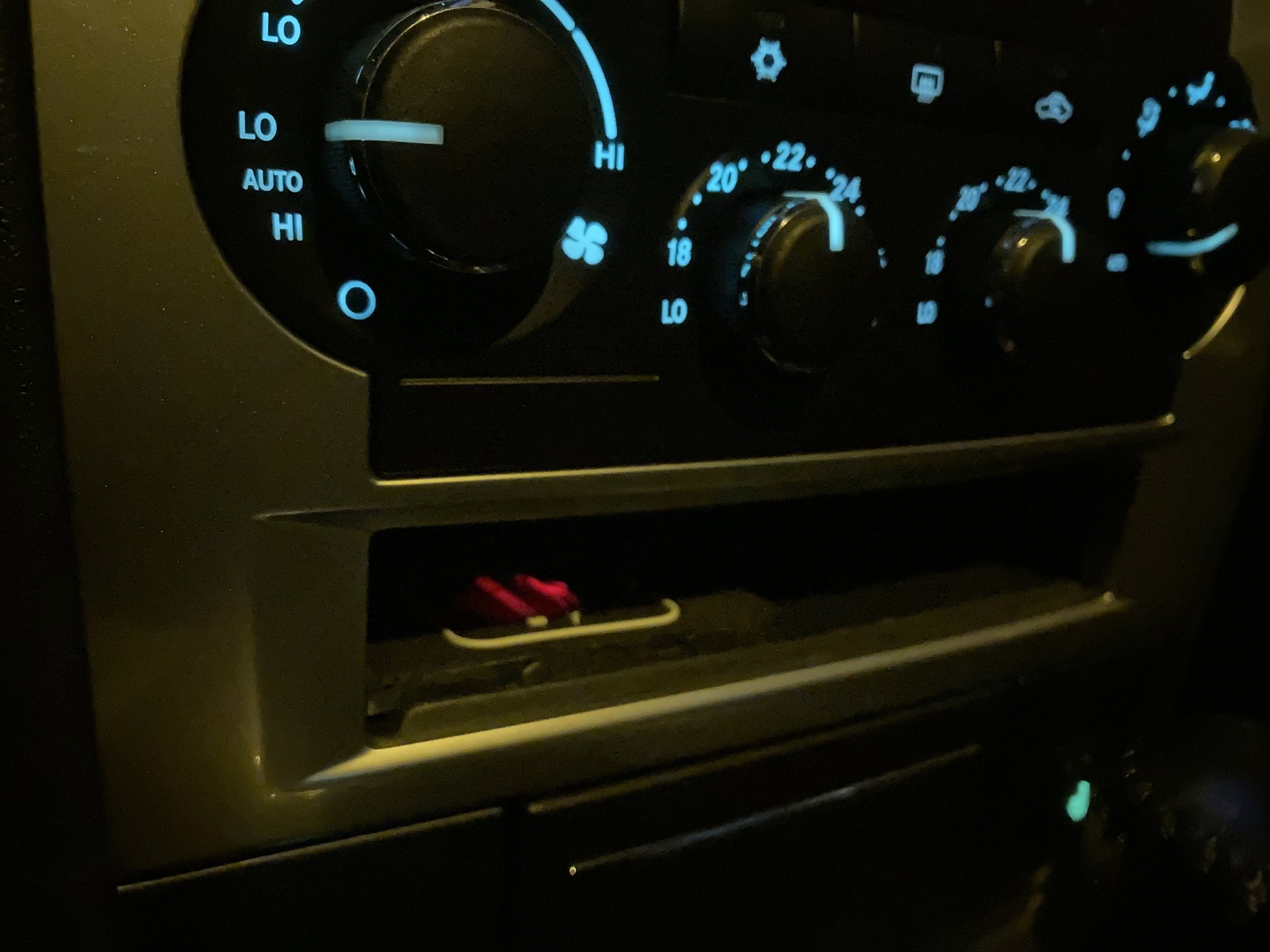

    Ну, получилось как-то так. Эмблема светится красным когда зарядка свободна, но как только кладём телефон, диод меняет цвет на синий и начинается зарядка. В темноте очень хорошо, ну в принципе в темноте она и нужна больше всего.

    Надо было зарядку стационарную брать, выковыривать плату и с обратной стороны полки на двусторонний скотч приклеить.
    А для усб питания на али заказать платку с бп, чтобы прям к проводке её присобачить и провода спрятать. А так вроде зарядка беспроводная, а провода в прикуривателе все равно болтаются

    Ты не правильно понял. Ничего нигде не болтается и не отключается. Провода вместе с розеткой спрятаны под пепельницей ещё со времён установки регистратора. Просто теперь оттуда питается ещё и зарядка. Напряжение в розетке пропадает вместе с открытием двери если ключ не в первом положении или выше.
    такова и была задумка, подключить всё и спрятать провода. Чтоб можно было бросить телефон на полку и он заряжался.
    Если всё таки нужна розетка из которой тянуть провода (чтоб зарядить рабочий телефон, например, или ещё что-то), в подлокотнике есть ещё одна, запитанная постоянно.
