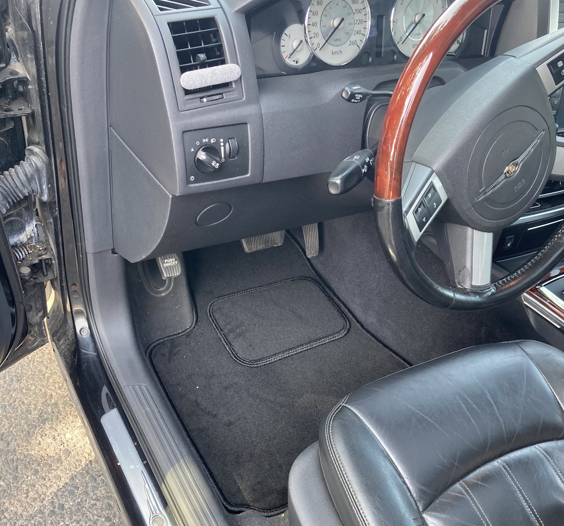

    В автодуалс заказал водительский подороже. Сегодня выбрал. Подкладка из плотной резины, сам коврик плотный + нашивка под пятку.

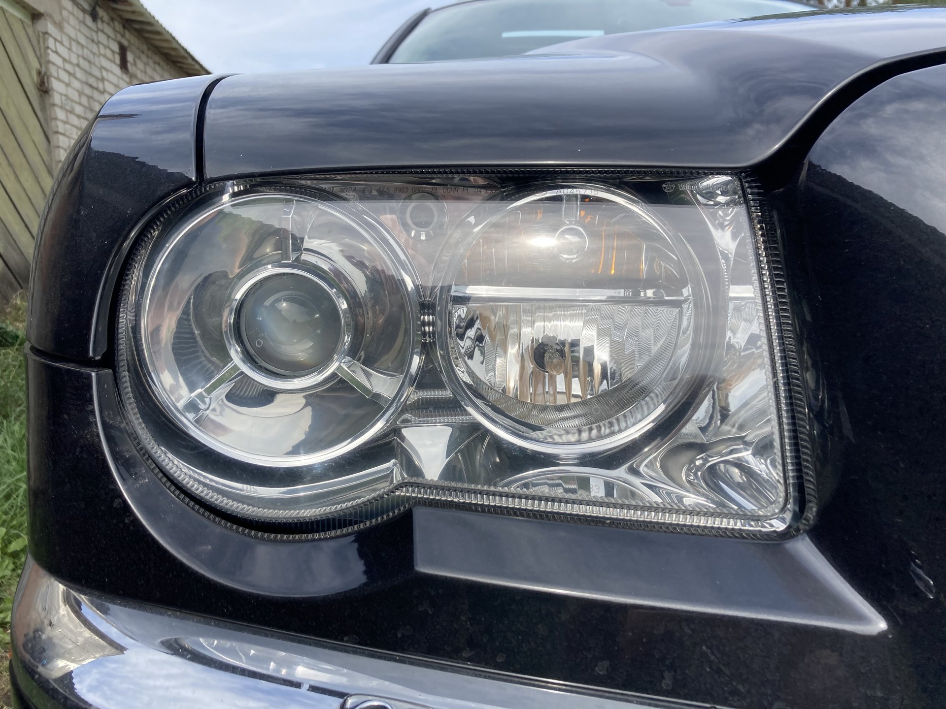

    Не знаю откуда, но со временем фары зарастают изнутри какой-то темной пылью. Ещё когда в первый раз мне отполировали фары в бодиките, было заметно потемнение в районе лампы габарита на левой фаре. За три года фары потемнели уже заметно. Как ни странно, фары никогда не потели. Значит вентиляция работает.
  8. klaipeda
    15,709
    1,931

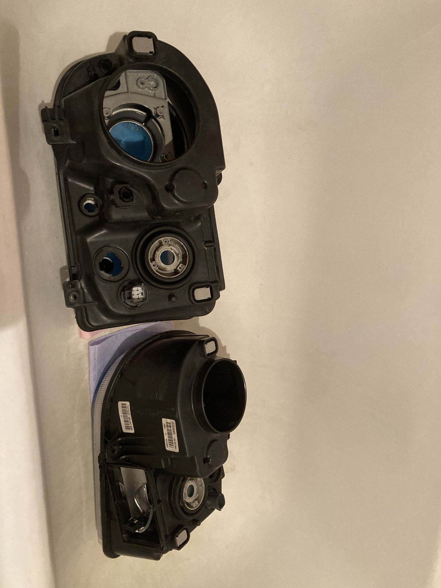

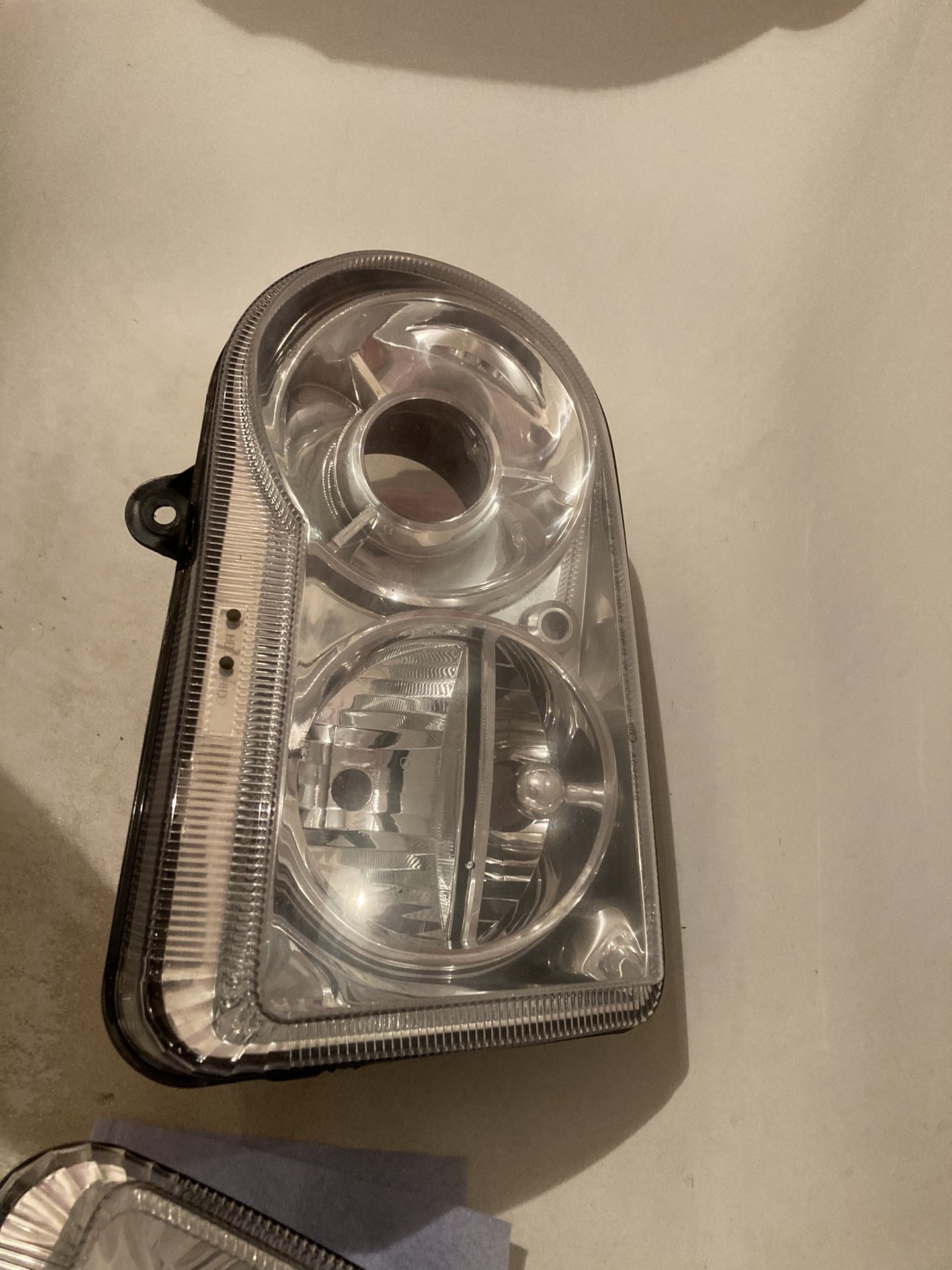

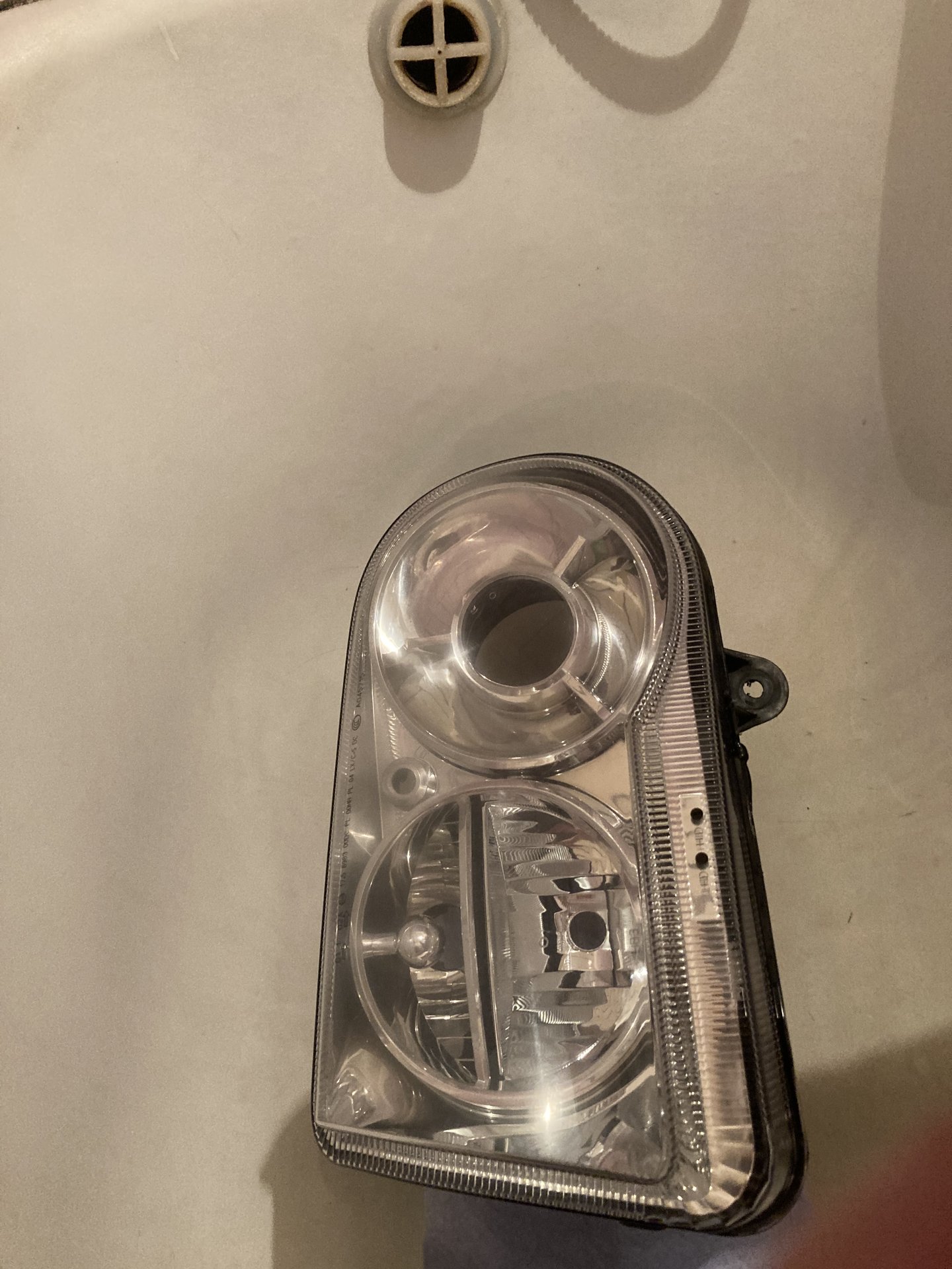

    Так вот, начитавшись интырнэтов, решил я на дОсуге попробовать помыть фары изнутри не разбирая. Собственно делюсь технологией и результатами.

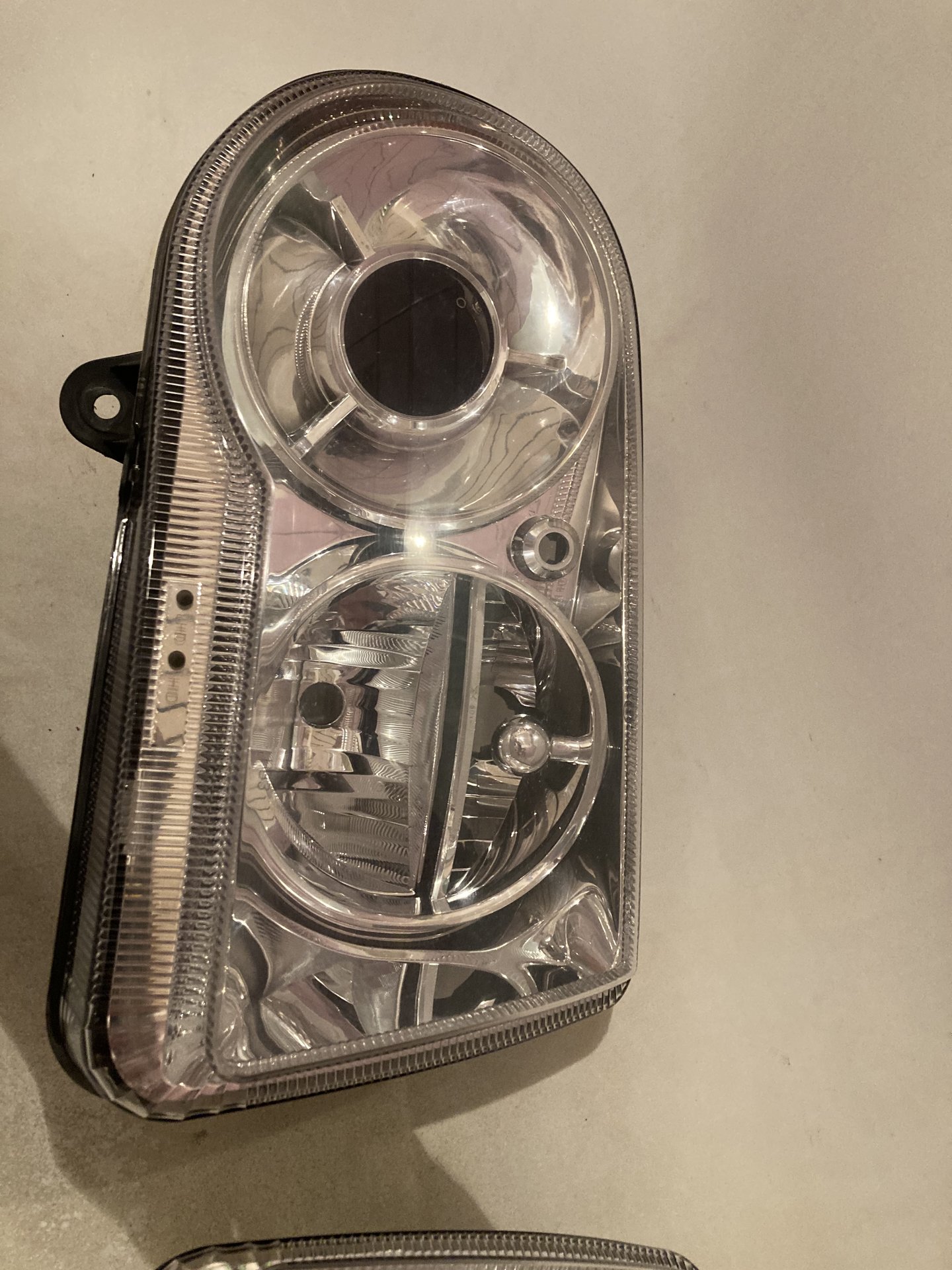

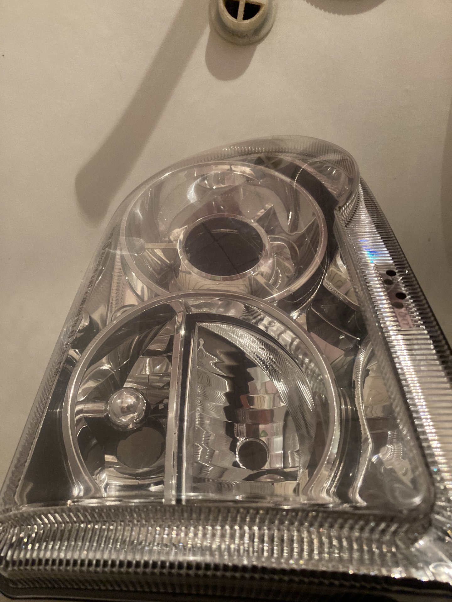

    Естественно фары снял. Удалил лампы, линзы, блоки. Фары до процедуры левая:
  9. klaipeda
    15,709
    1,931

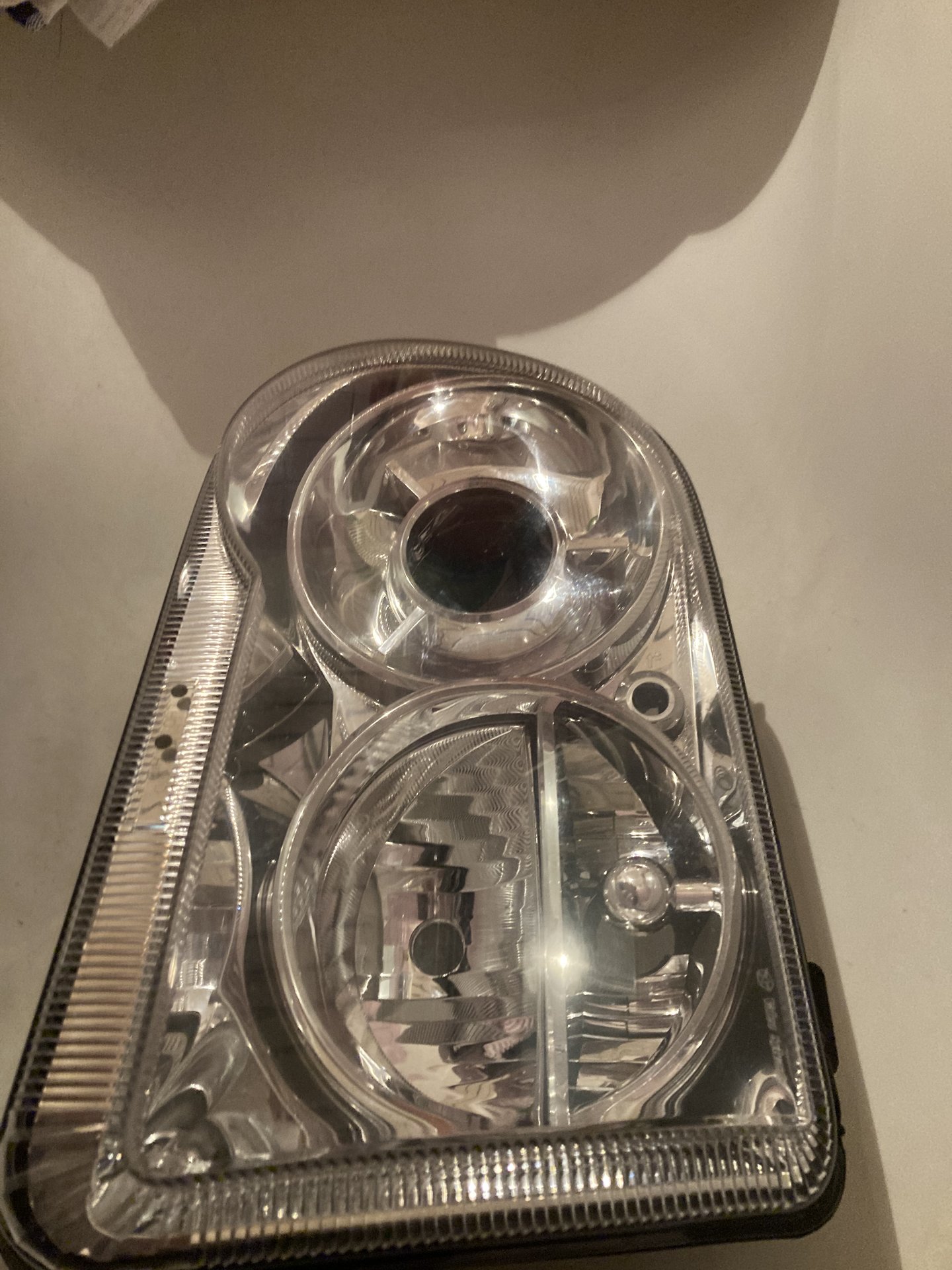

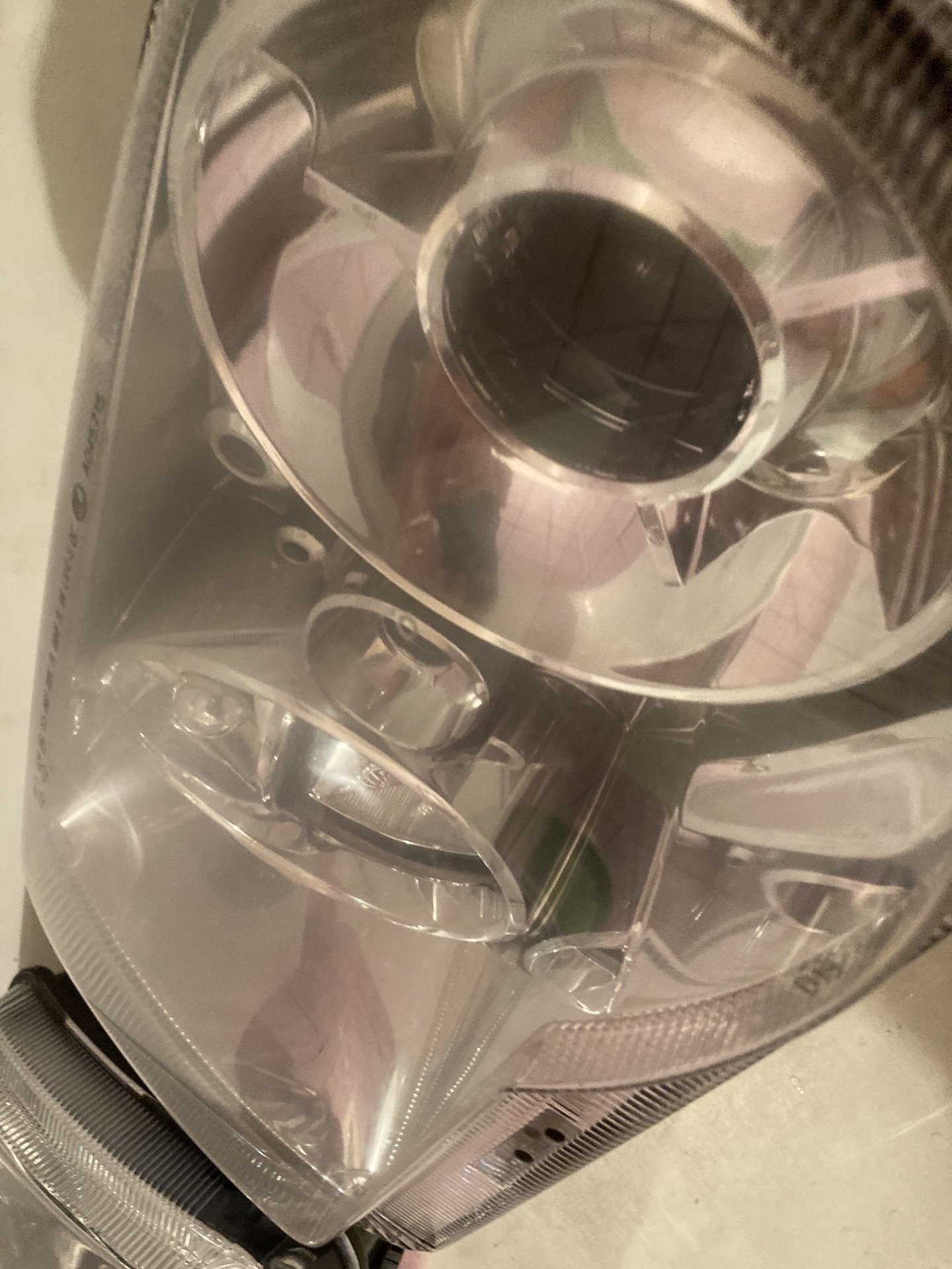

    И правая:
  10. klaipeda
    15,709
    1,931

  11. klaipeda
    15,709
    1,931
    Кладём фары стёклами вниз заливаем раствором так, чтоб он покрыл всё стекло изнутри, и оставляем на 15 минут.
  12. klaipeda
    15,709
    1,931
    Через 15 минут ставим резинки и трясём фары по одной. Потом вымываем всё большим количеством водопроводной воды. Процедуру повторяем пока из выливаемой воды не пропадут последние признаки пены.
    Окончательно выполаскиваем фары дистиллированной водой. И оставляем фары на сушку.

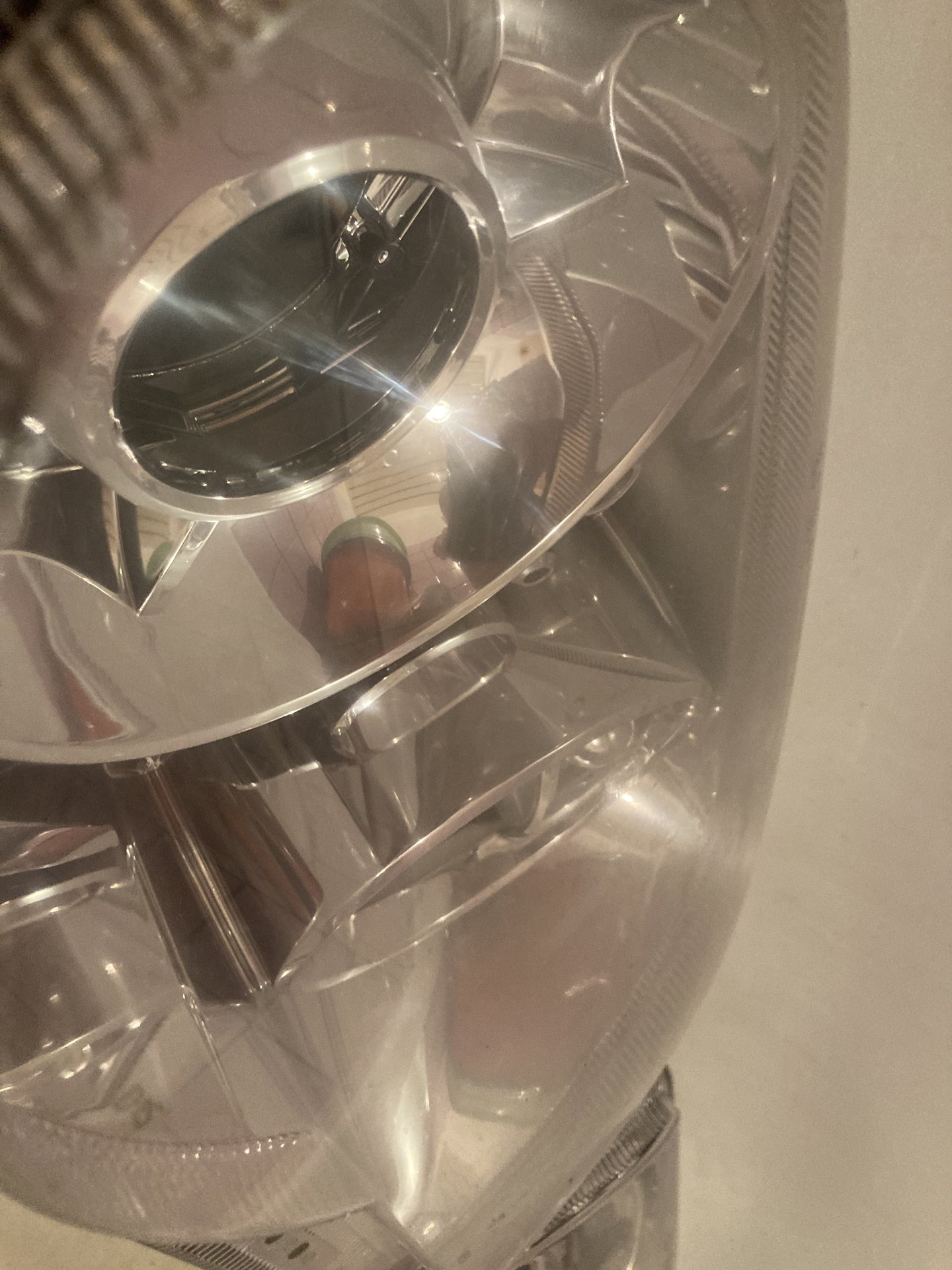

    Я максимально вытряс всю воду из фар и оставил их сушиться на ночь. Утром высушил последние капли феном и фары были готовы к сборке.

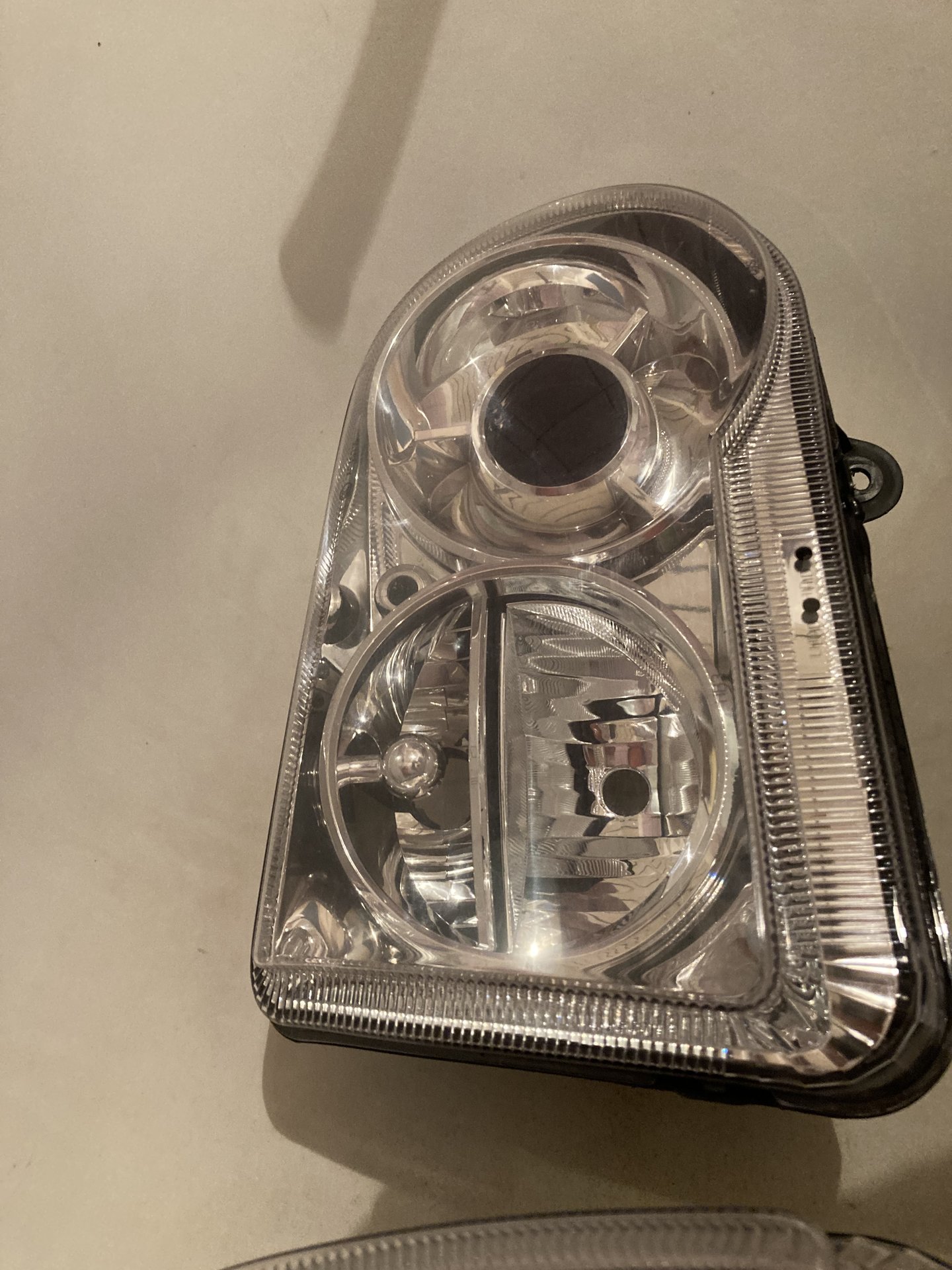

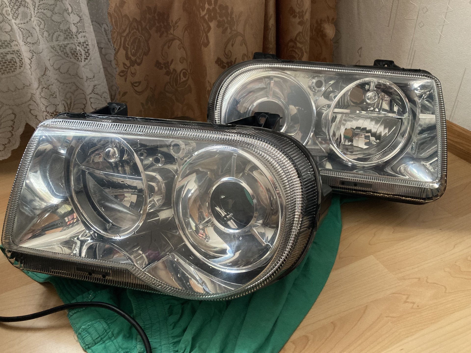

    Возможно на фото так не видно, но результат меня вполне удовлетворил. Стёкла изнутри чистые и помутнения в районе лампы габарита пропали.
    Для сравнения фото после мойки. Левая:
  14. klaipeda
    15,709
    1,931
    И правая:

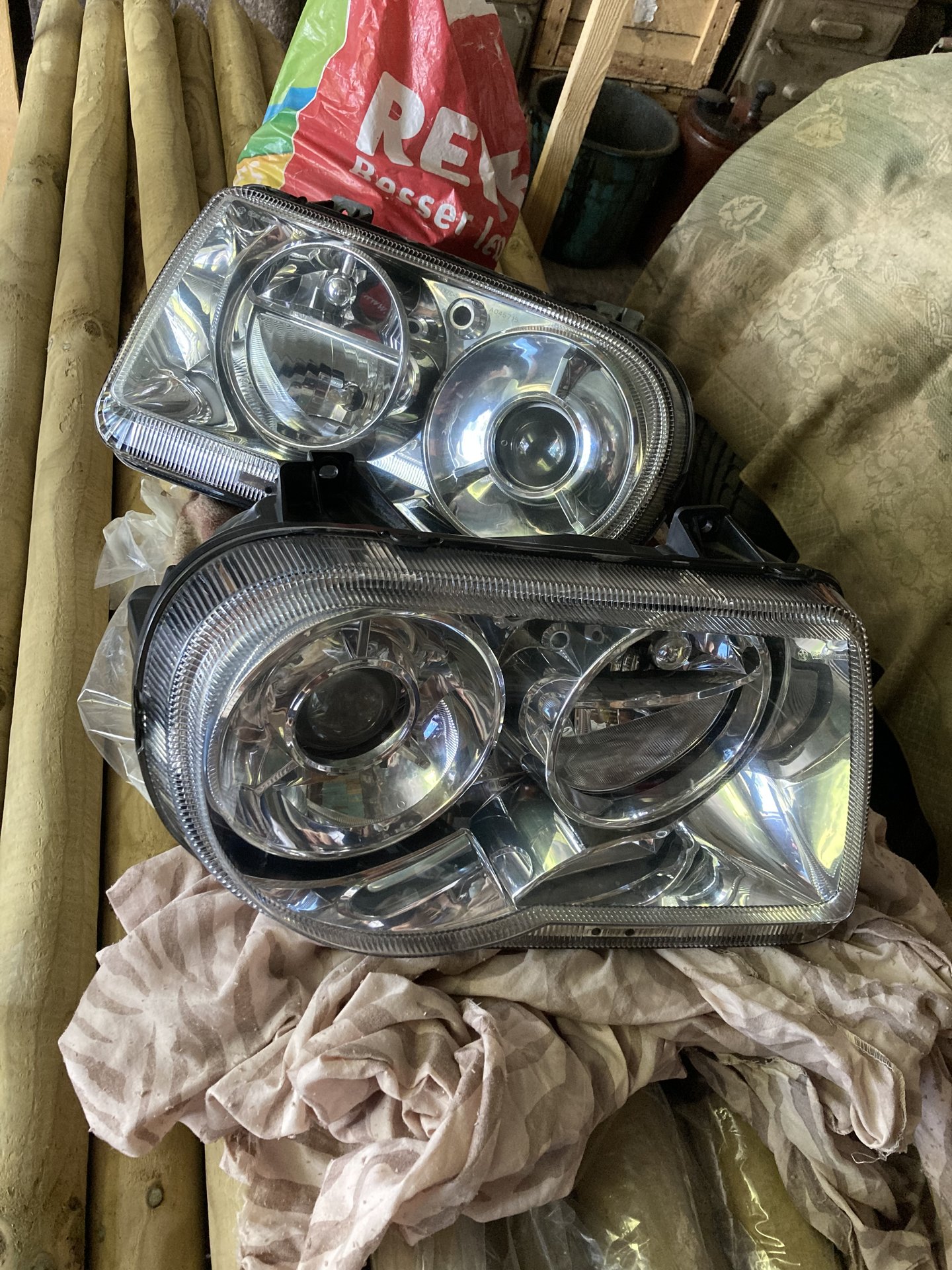

    Перед установкой прошёл стёкла воском.
    На машине выглядят ещё лучше.

    Читал про этот способ тоже. Когда надо почистить только стекло, он годится. У меня ещё какая то пыль была на отражателях дальнего/дхо, по этому выбрал полоскание.
