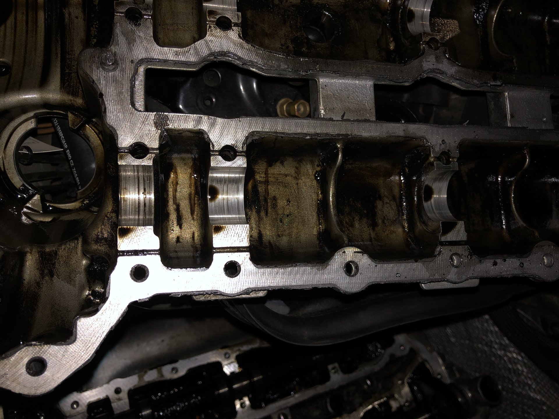

    На ТО поставили единицу за потеещий маслом двигатель + заметил, что в дождь из под машины ползут радужные разводы.
    Проштудировала интернеты. Болезнь ом642 потеющий сопун, особенно в моей модификации, где он один, только на правой голове. Открыл заливную пробку на заведённом двигателе- сопит.
  5. klaipeda
    15,709
    1,931

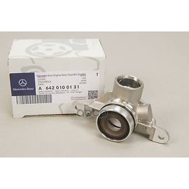

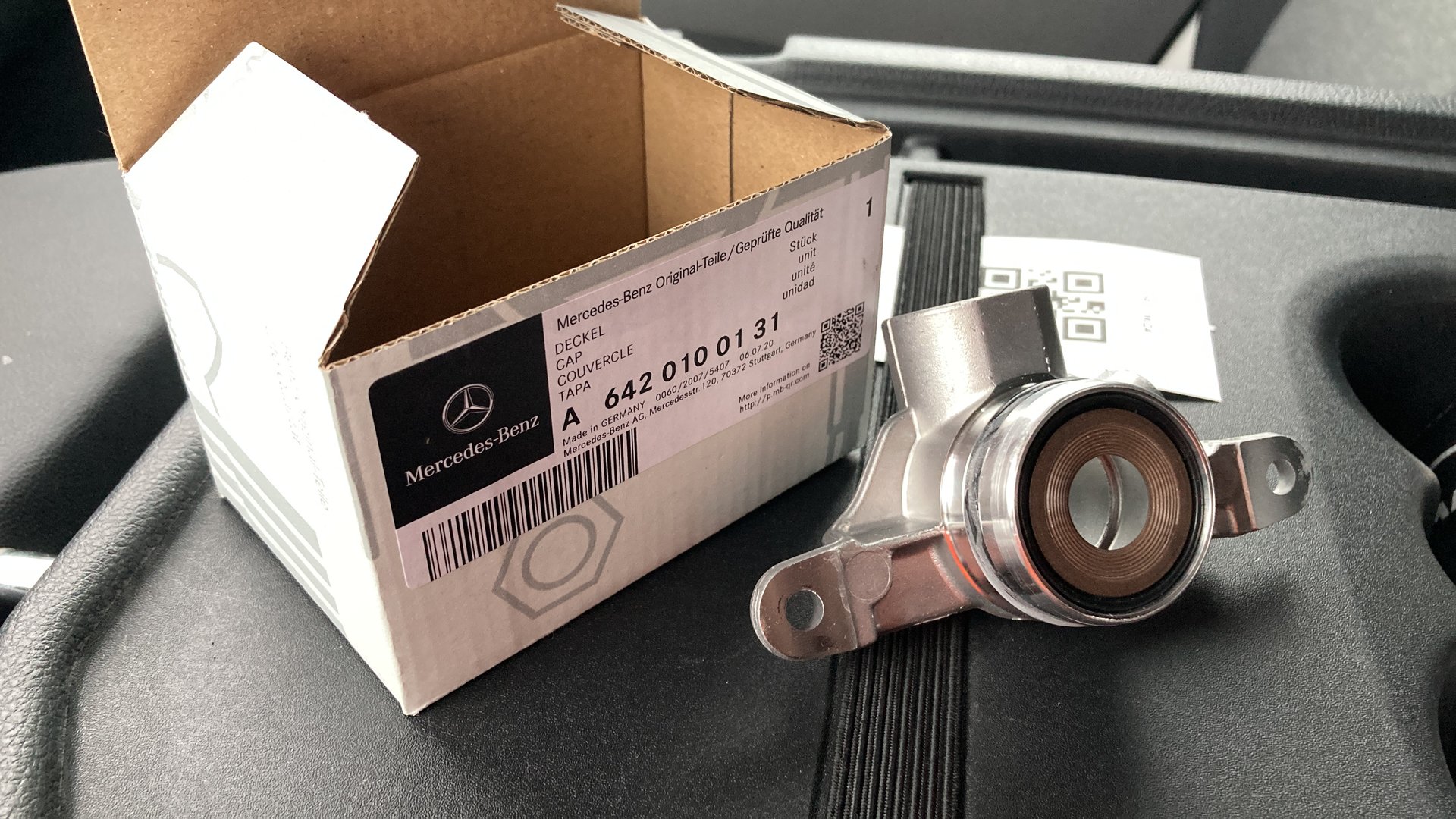

    При замене сепаратора рекомендуется заменить и вторую часть этой магистрали, а именно задний сальник правой головы, так как сам сальник со временем ссыхается и именно с него масло начинает течь в развал цилиндров, а оттуда по дренажу прямо на землю точно по середине между передними колёсами. Вчера положил картонку под машину- да, капает точно по середине.
    Сам сепаратор есть в Интеркарсе на месте, а вот этой детали нет даже в Польше.

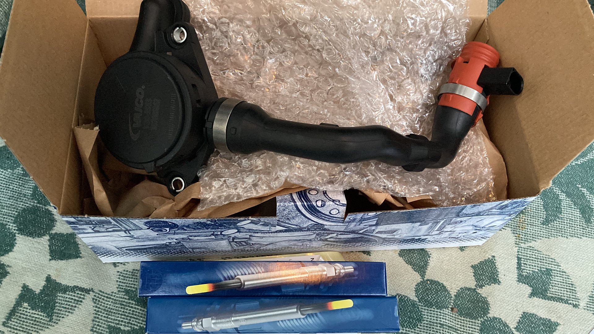

    Ну похож на настоящий. За одно взял и свечи накала. А то диагностика выбивает две ошибки: свечи 5 и 6 цилиндров.
  7. Уругнек
    4,600
    870
    Ооо ктото спиздил мою фотку, да еще свои вотермарки вставили.
  8. klaipeda
    15,709
    1,931
    Фотка с интернета :green:
    у тебя он может быть на месте?
  9. Уругнек
    4,600
    870
    У меня нет ничего.

    15,709
    1,931
    Thorauto молодцы! В 11:00 позвонил, в 11:30 оплатил, в 12:30 уже позвонили, что деталь на месте! :super:

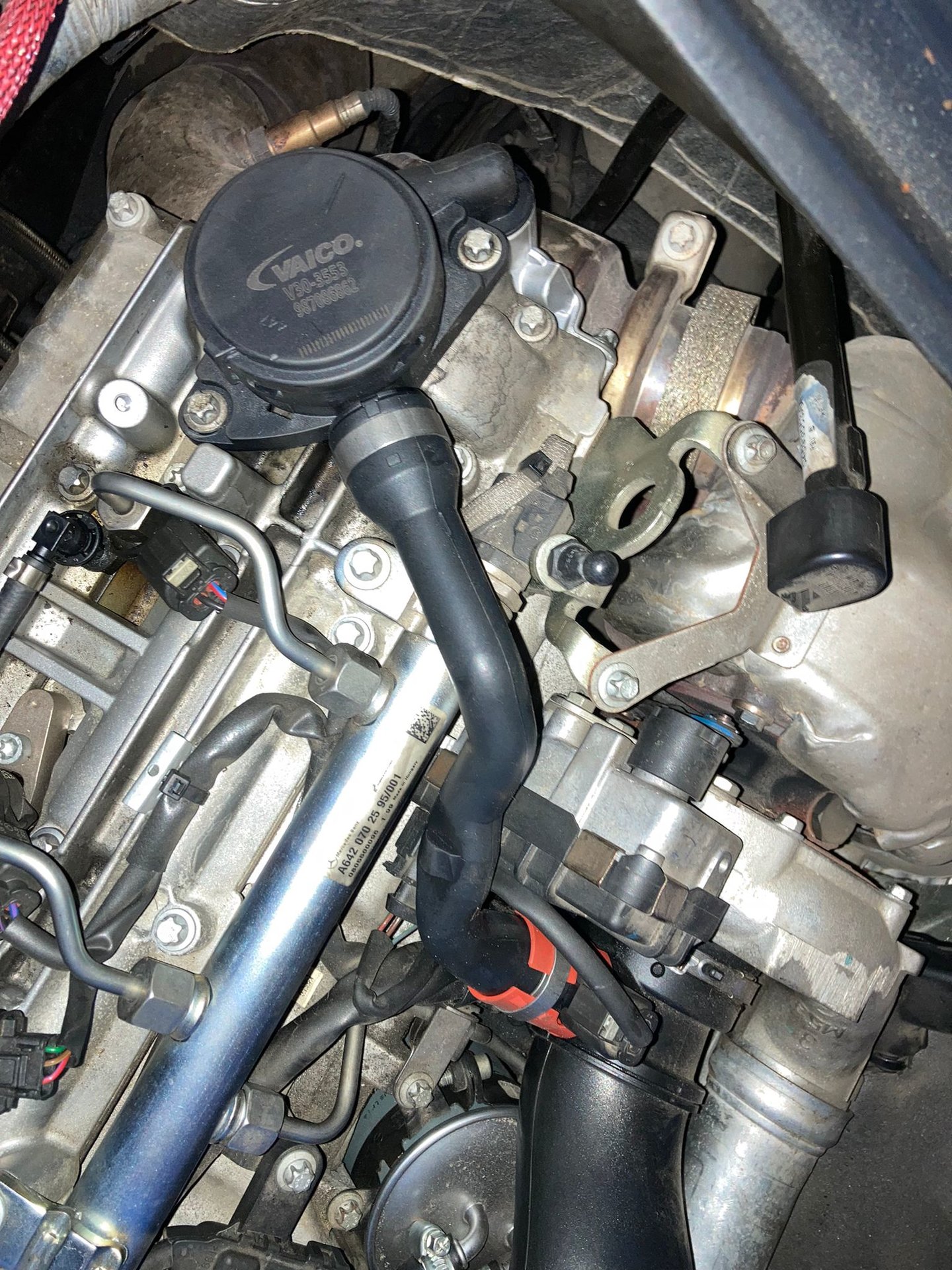

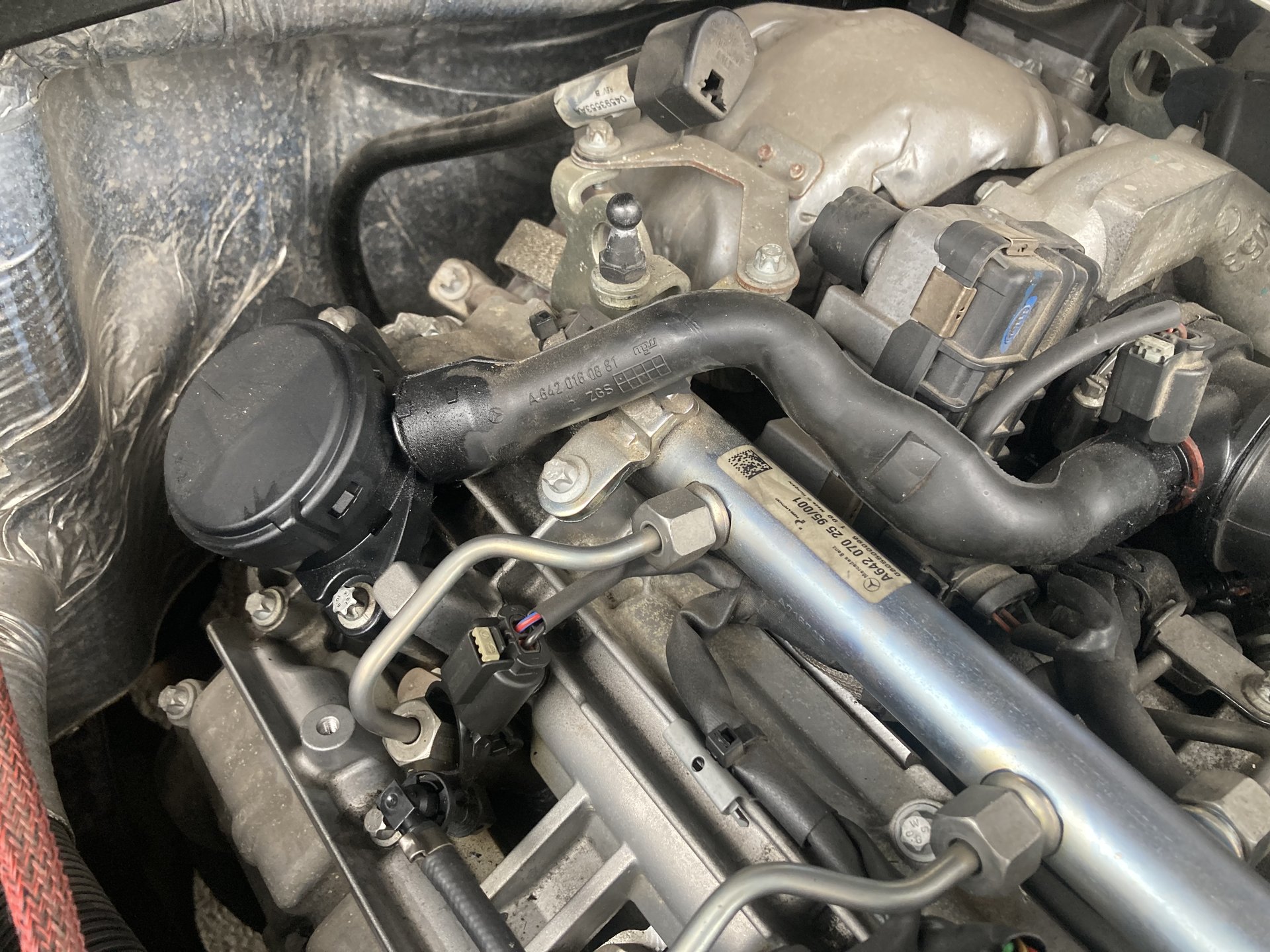

  16. klaipeda
    15,709
    1,931

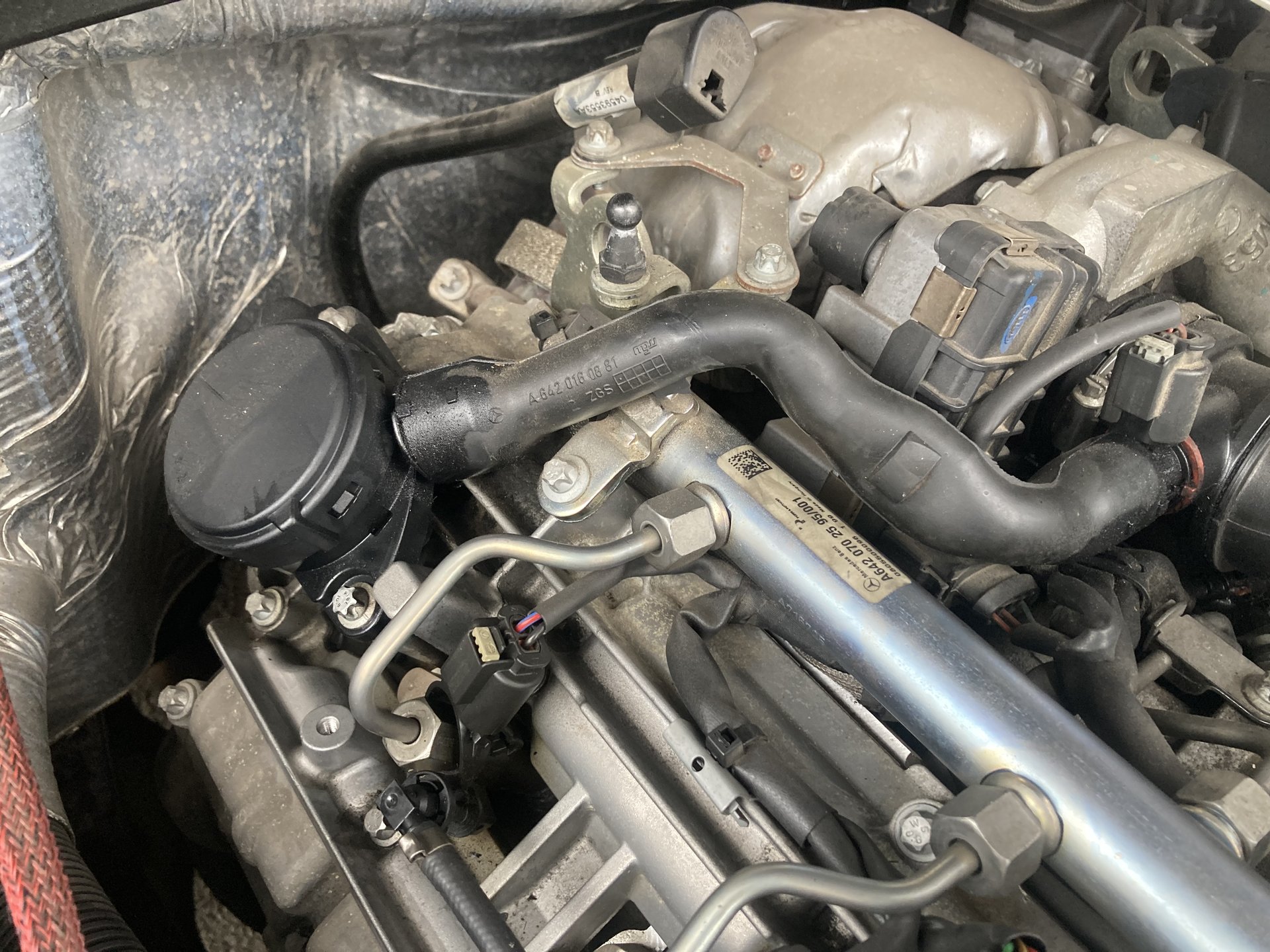

    Сопун поменян. На работающем двигателе с открытой крышкой больше ничего не бурлит и не сопит. Следовательно теперь клапан картерных газов работает правильно. Потёк масла за правой головой тоже нейтрализован.

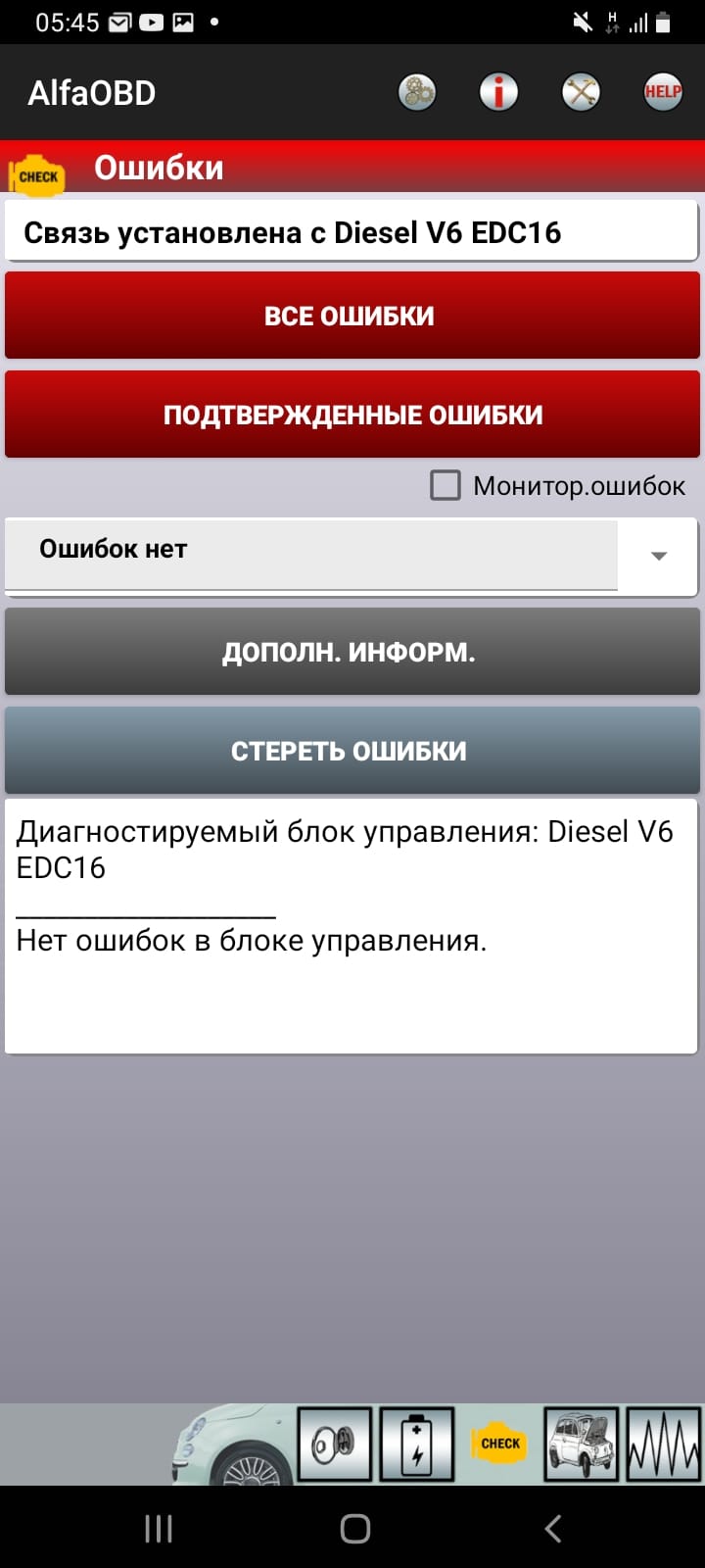

    Свечи выкрутились без приключений. По двигателю больше ошибок нет.
