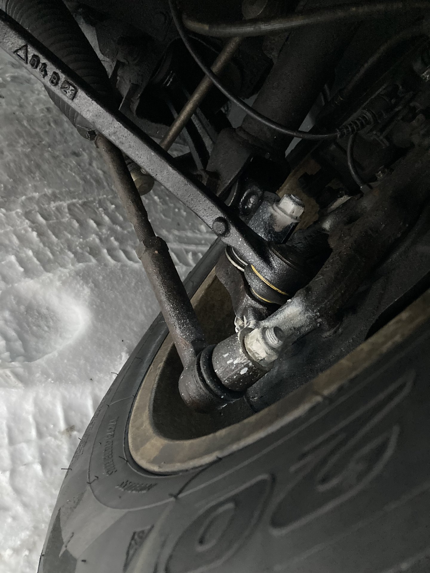

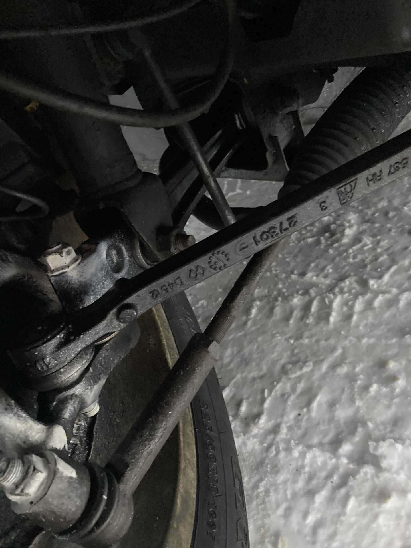

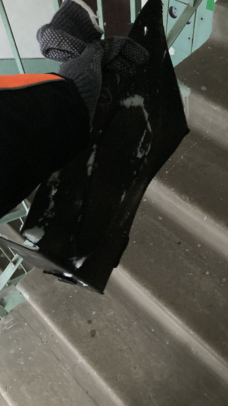

    181000km

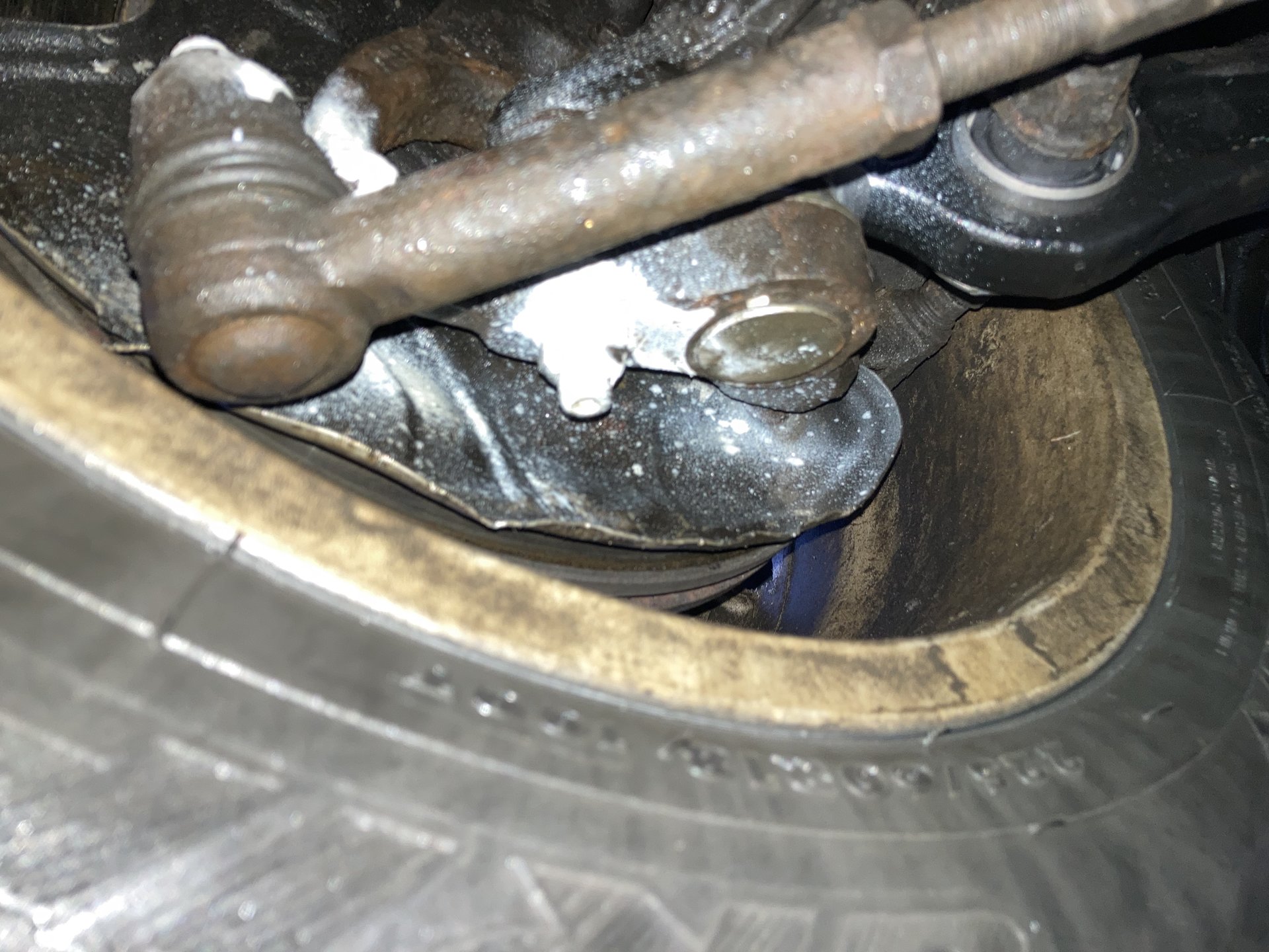

    Появился стук слева и скрип в передней подвеске в сырую погоду.
    Первичный осмотр показал люфт и воду в правой опоре поворотного кулака, которые я менял два года назад на изделия польского производителя TenCar. А так же оторванный Сайлент-блок большого нижнего правого рычага.
    Но поскольку стук и скрип отчётливо слышался именно слева, было ясно, что и с той стороны будем что-то решать.
    Опоры было решено менять комплектом. Раз уж устала правая, то и левая- вопрос времени.
    А в процессе замены левой опоры были приговорены и оба левых рычага.
    В итоге:
    два нижних задних рычага - moog
    левый передний рычаг - lemferder (правый меняли летом вместе с тормозами и стойками стабилизатора)
    две нижних опоры - RTS (по этой позиции выбирать особо не из чего. TenCar или RTS)

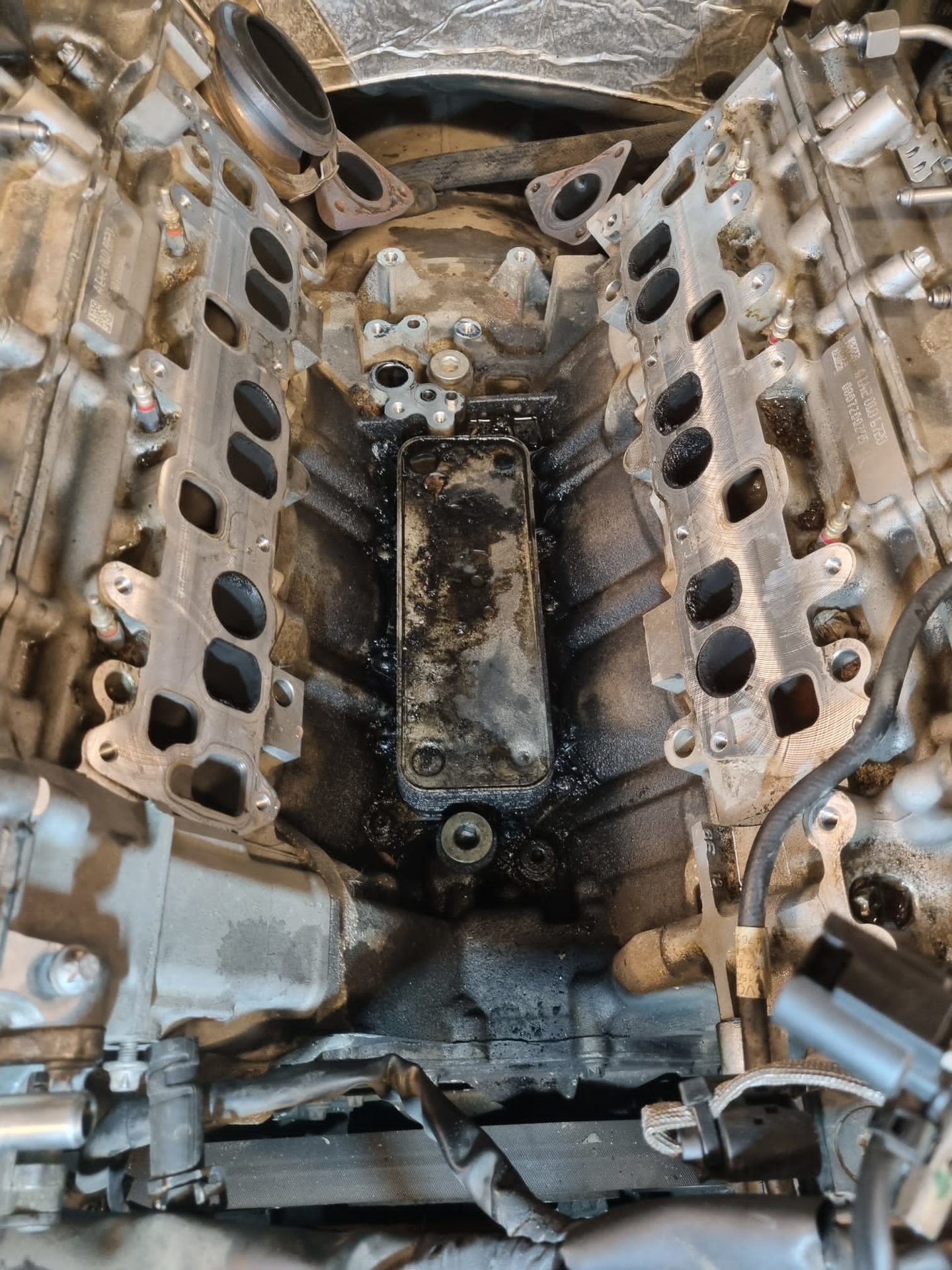

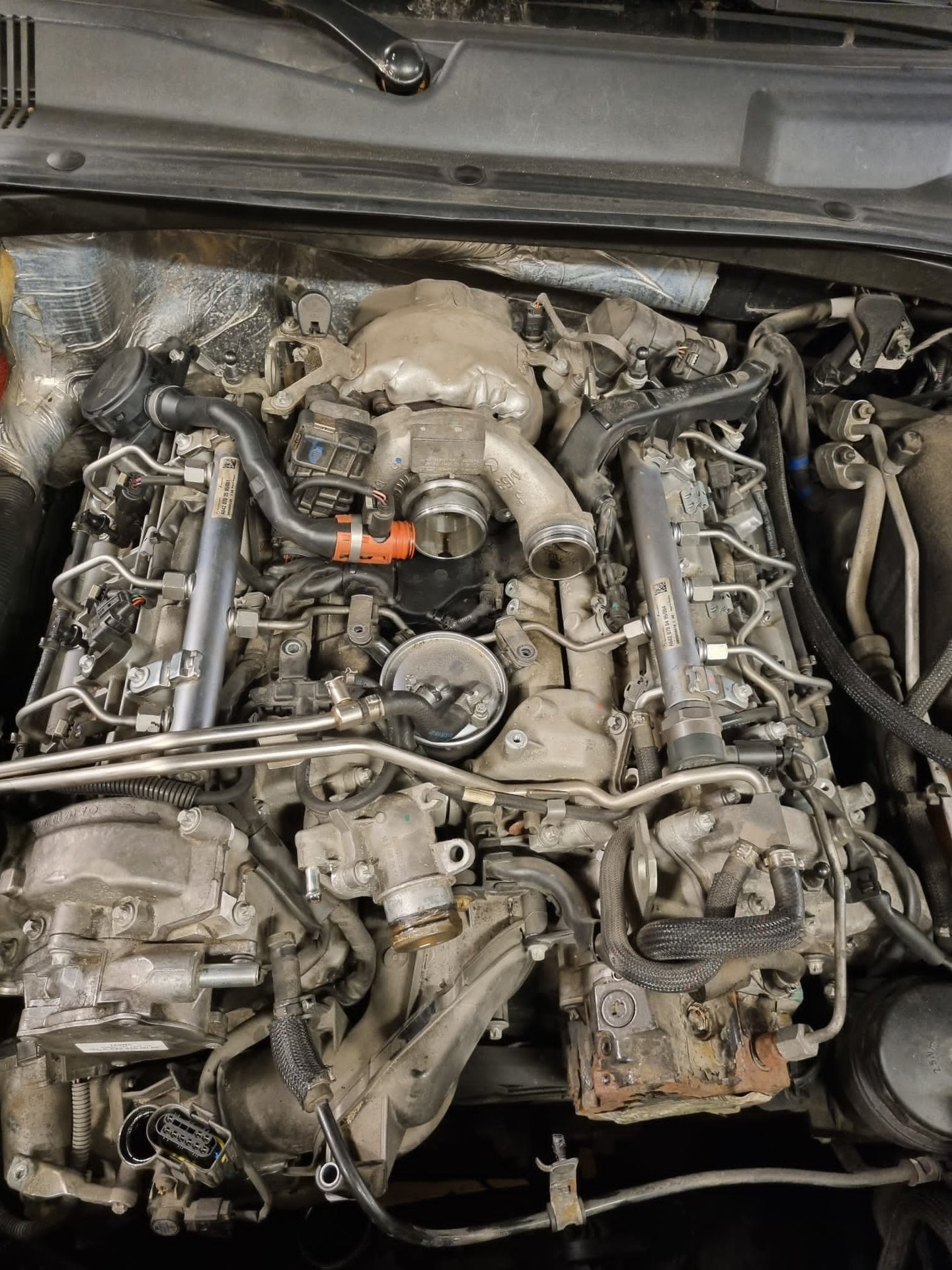

    Пока сидел на карантине, машина стояла неделю у дома, и на белом снегу появилась лужица масла.
    Отслужили прокладки теплообменника, который находится в развале блока цилиндров.

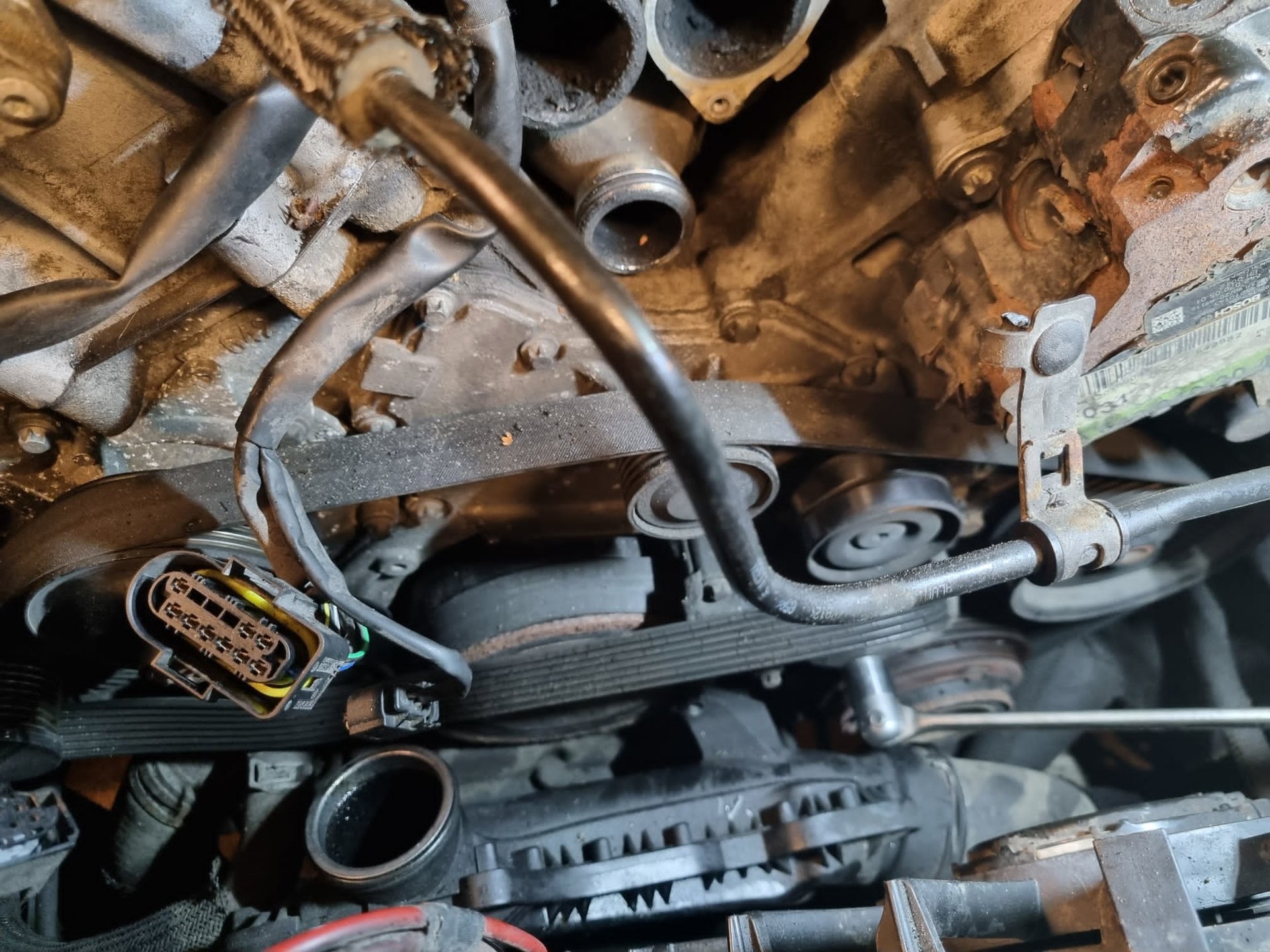

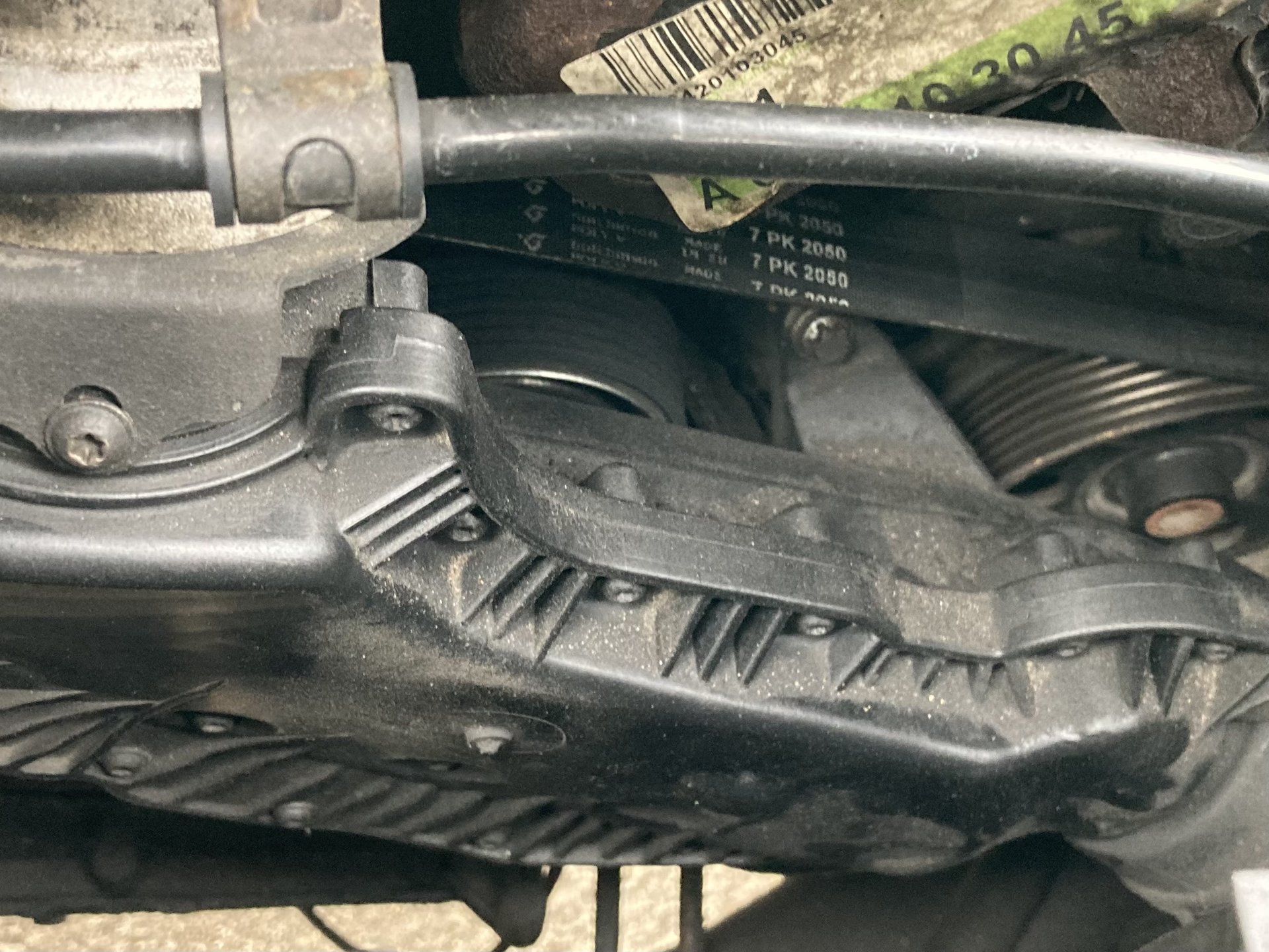

    Плюс был заменён агрегатный ремень с роликами и заклинившая обгонная муфта. Видимо поэтому двигатель иногда глох как м30 с убитым демпфером маховика.

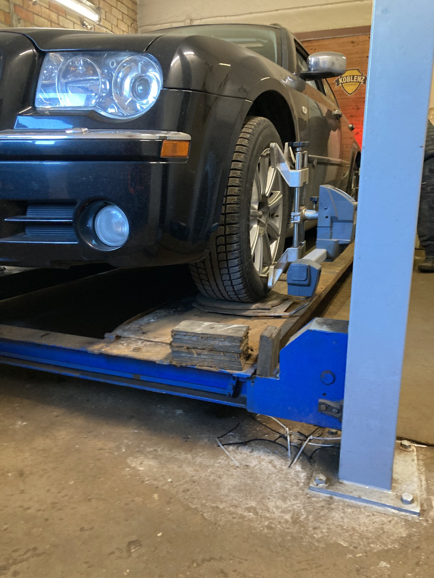

    Всё таки надо сделать развал схождение, а то после ремонта передней подвески что-то тянет его вправо немного. И руль криво стоит.
