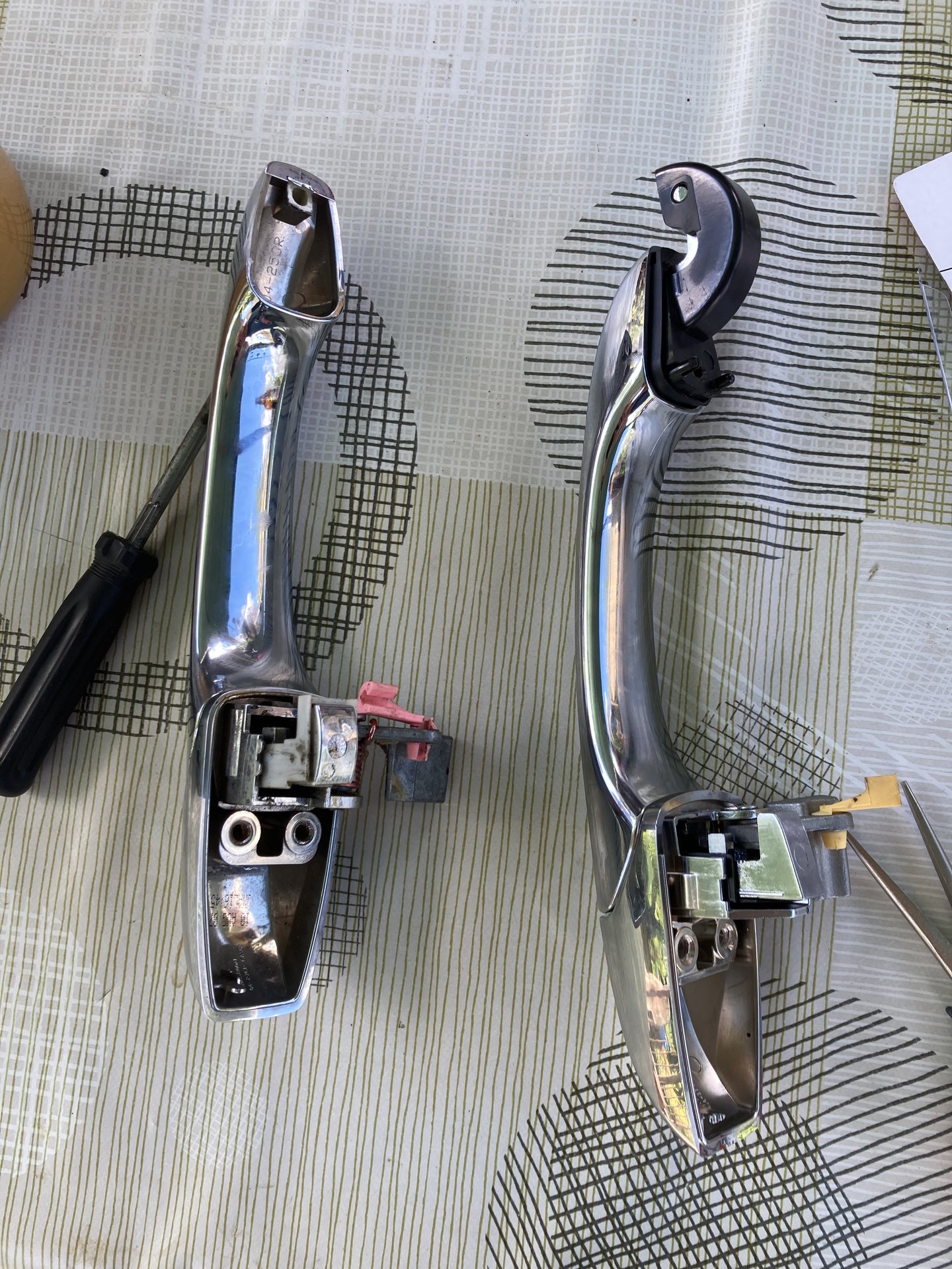

    Ручка учтановлена. Ясное дело что это не Мопар и пришлось кое что доработать, чтоб работала так же плавно как оригинал.

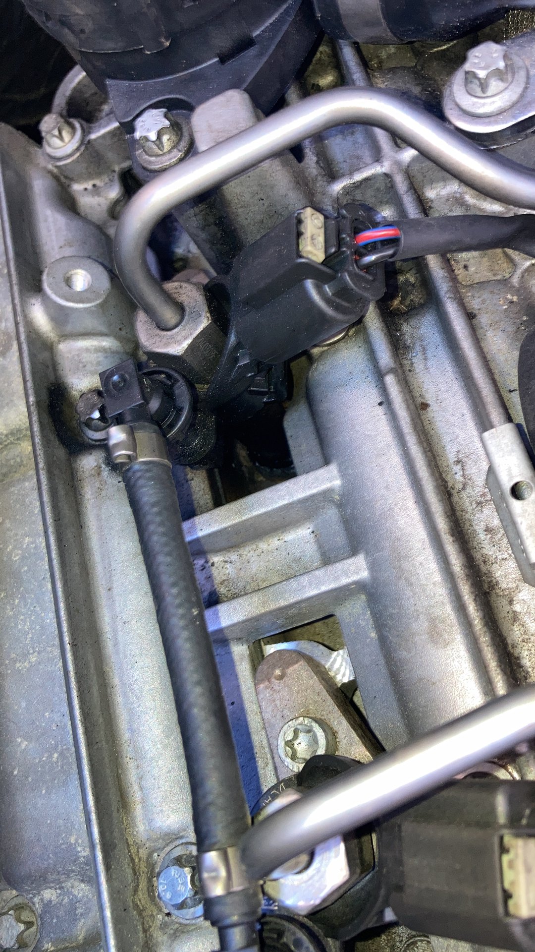

    Почувствовал на ходу запах выхлопных газов из воздуховодов в салоне. Открыл капот, а там сопение из 3-его цилиндра.

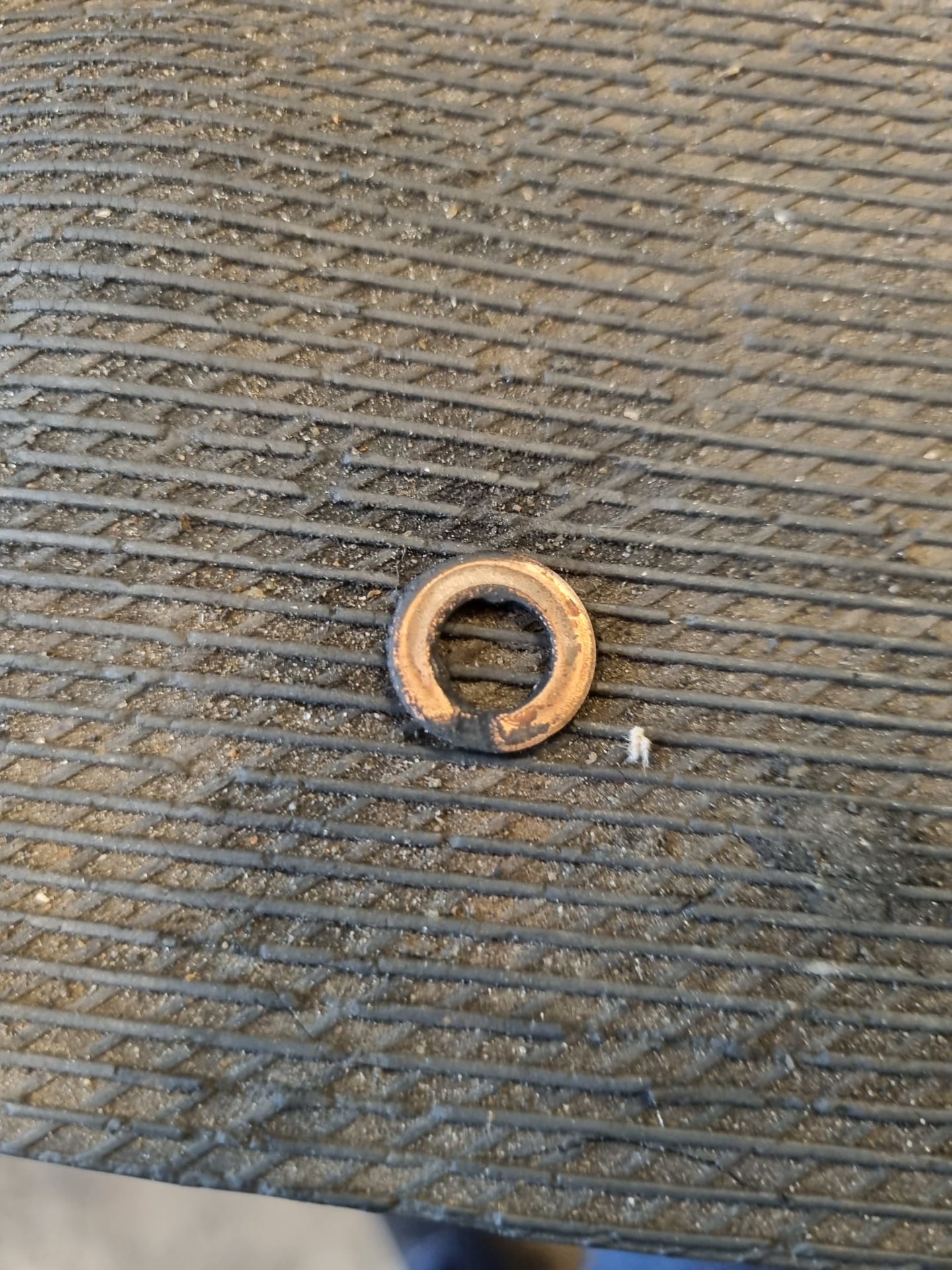

    Выгорело огнеупорное кольцо под форсункой. Кстати, надоедливый металический звон при работе двигателя, тоже пропал после замены этих колец.
  5. Andrey45
    Трубки обратки на форсунках сам хомутами обжимал?
  6. klaipeda
    15,711
    1,934
    Нет, при мне, кажется, их никто не трогал пока.
  7. Andrey45
    Замечательно. На МВ они расходник вечно текущий. Просто одеваются без хомутов.

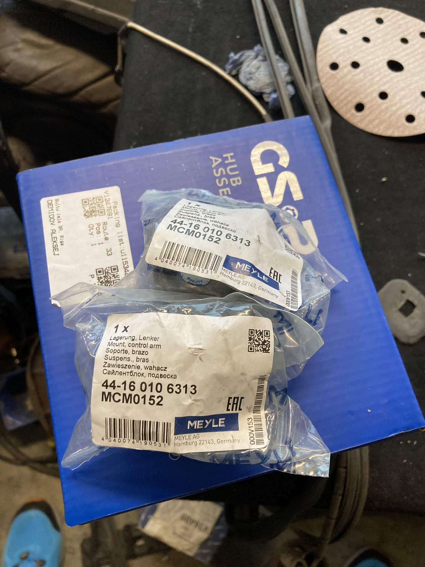

    В конце сентября ТО. Меняем ступичный подшипник и плавающие буксы с обеих сторон.

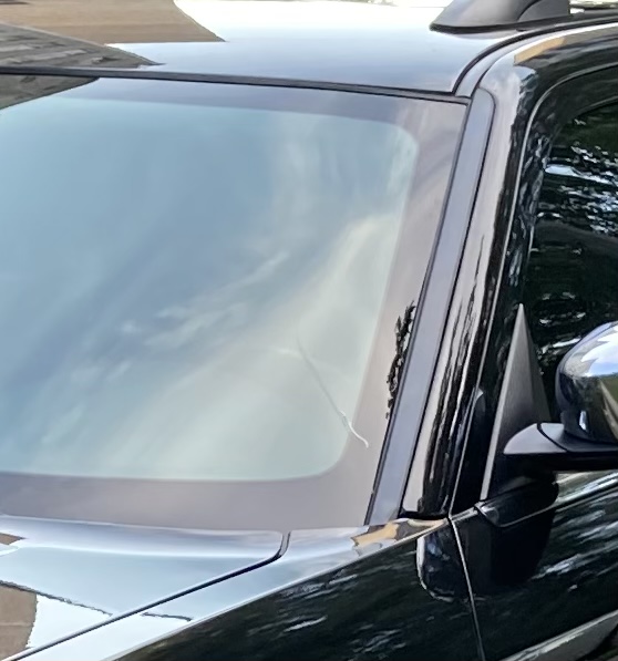

    С понижением температуры поползла трещина с давнего скола. Ну и в целом, 14-летнее стекло довольно сильно устало.

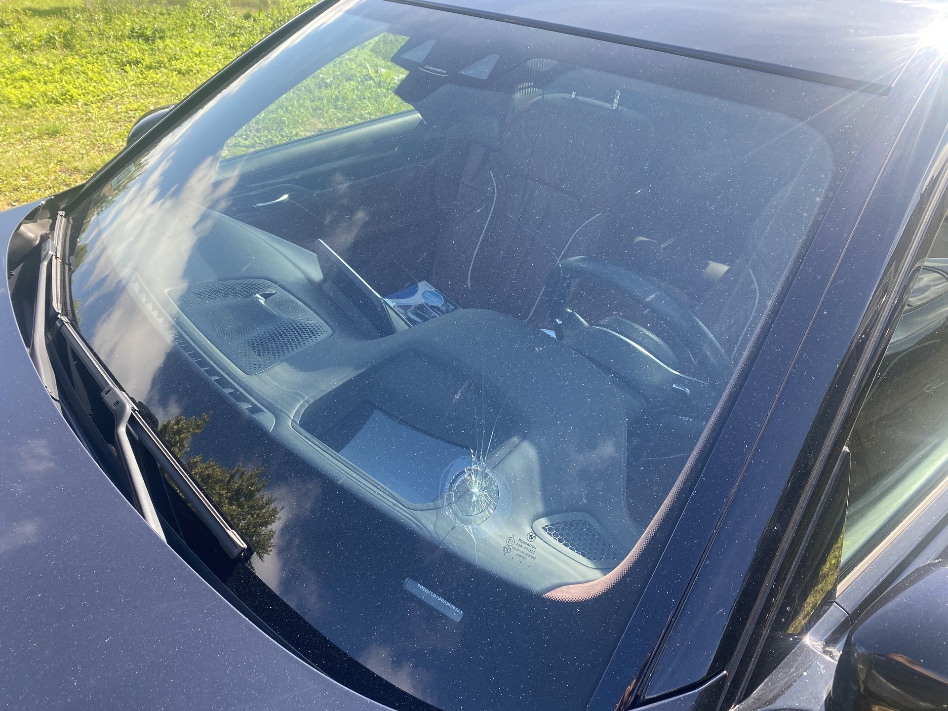

    Отогнал сегодня на киностудии, там было стекло на месте. После обеда позвонили, что стекло оказалось бракованное. Забрал машину. К концу следующей недели заказали Pilkington. Будем подождать:hz:
